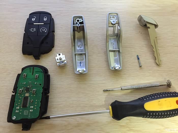

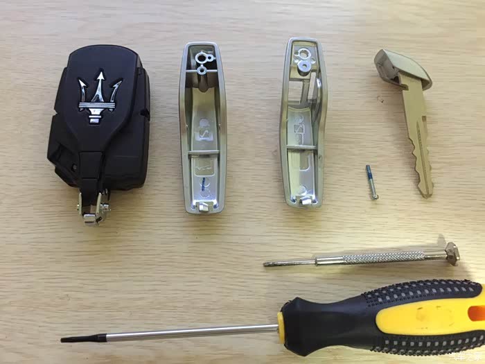

工具1:星形梅花螺丝刀内六角米字 T6不带孔
工具2:小型一字螺丝刀一支,用于撬开钥匙黑色塑料块。

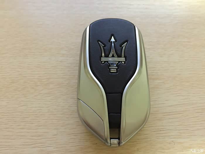

下图为完整钥匙
下图为完整钥匙

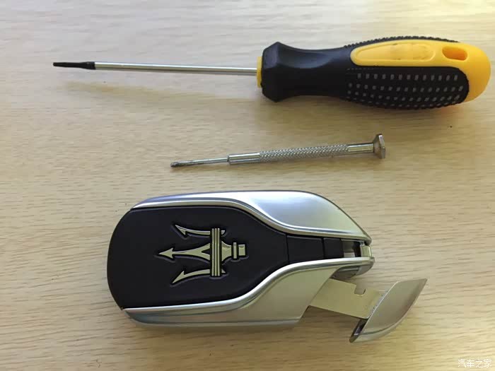

下面取下机械备用钥匙
下面取下机械备用钥匙

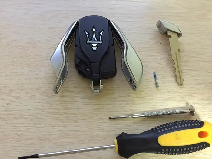

接下家用T6螺丝刀拧开机械钥匙开口里面的一颗螺丝。整个外壳就可以取下来了!
再用一个小型螺丝刀撬开黑色钥匙塑料块。就能看到里面的电子板,电子板有一颗内六梅花螺丝,继续用T6螺丝刀开启它。

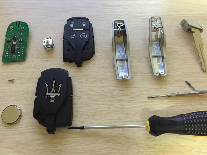

现在全部拆开了,全部变成零件,我们下一步把电池更换掉!按照拆开的步骤,反安装回去就可以了!是不是很简单!!!
好了。完整如初!
好了。完整如初!

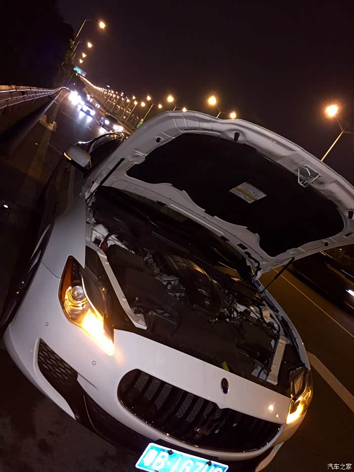

这是有一次在路边爆暖水管,在南坪快速,新屋隧道东行方向!
