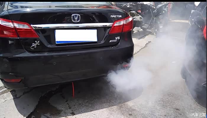

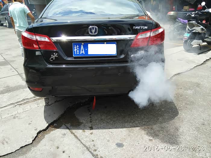

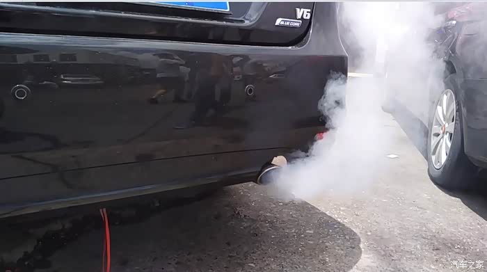

最严重的问题来了,今年4月份里程1.5万公里的时候出现了浓烟的问题,当时带小孩去医院的路上,跟在车后的电驴加速过来示意我停车,说你车怎么了,那么大的烟,我一看后视镜,只见电驴骑手们个个手捂嘴鼻,我勒个去。。。。赶紧找地方停车,一路大家都是异样的目光看着我。。。。好丢脸,仿佛他们在说:开国产车的傻逼,这回见没有。
电话报4S店,客服问我仪表有没有出现警示,没有的话不要紧,可以继续开,到店来检查。奇怪的是停了两个钟后,再启动又没有烟了。到店里检查也没检出什么。如此这般持续了两个多月,在使用过程有时不时冒浓烟、停几个钟后又不冒了,检查机油也没明显少机油。一直到6月中旬在高速上又冒了,这次一口气开了约30多公里,第二天去4S店检查,别的没检查出什么,倒是检查出机油已经少到机油尺点不到的程度了,当时就震撼了,因为我刚换完机油开得1000多公里,这次问题已经严重到不可不重视的程度了。于是开始了漫漫检修之路。。。。4S师傅说,因为是还在保修期,检修每一步都要按厂家技术老师的指示下进行,第一步是换气门盖

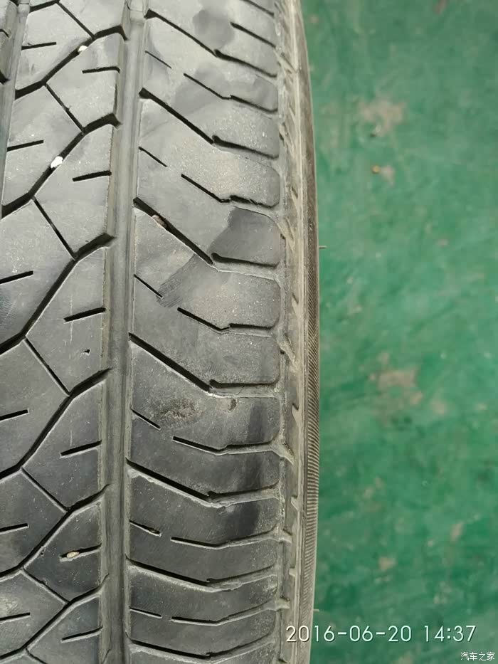

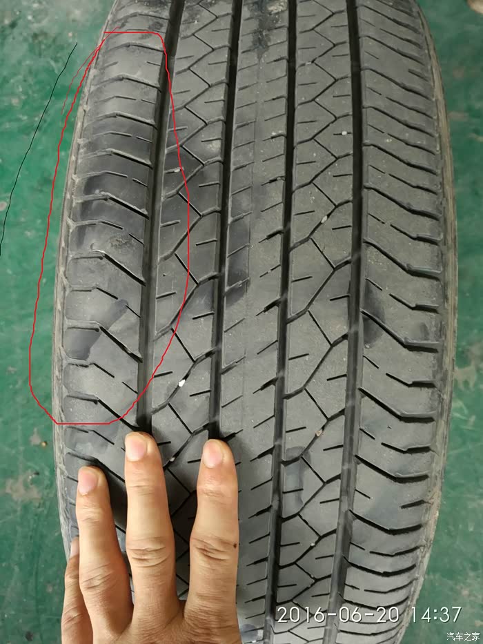

一、吃胎
这是右前轮,红色圈内基本磨平,另一侧胎纹还很深。
左前轮。前轮内侧比外侧过度磨损。

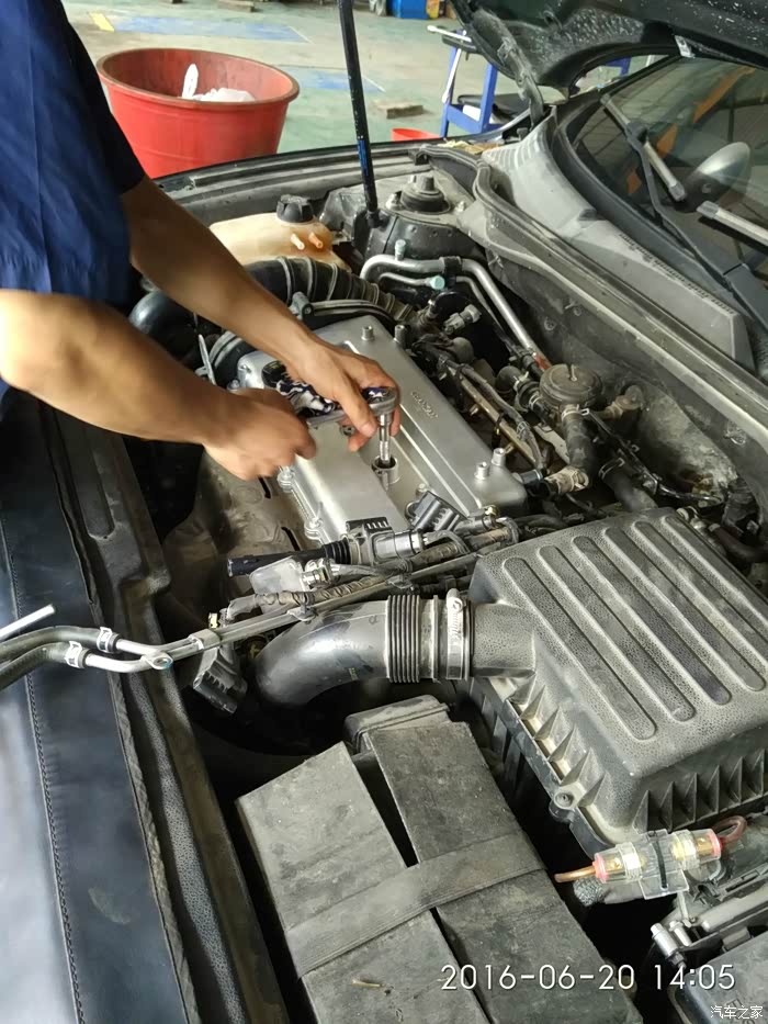

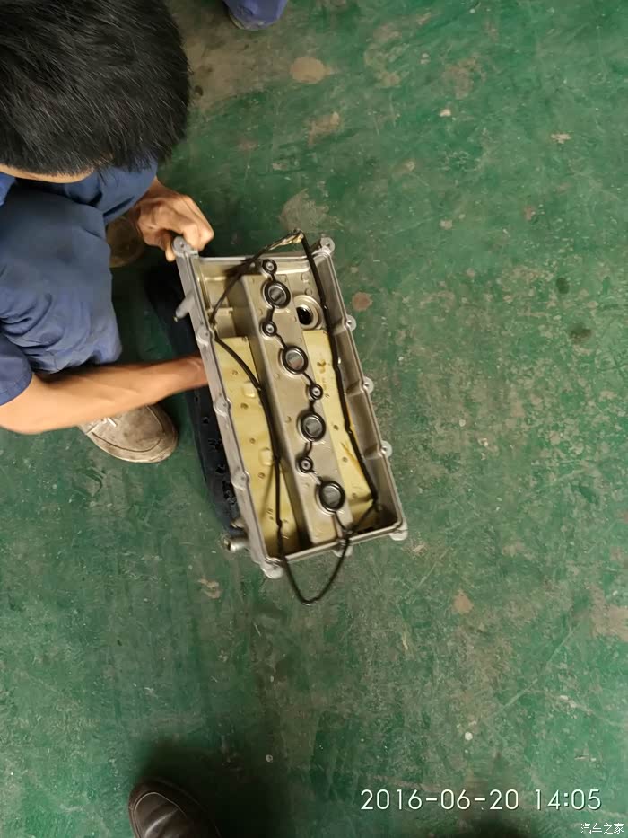

二、换气门盖。说是可能没气没分离好,蜗轮把没吸进进气管。。。。好吧,换了。问题还是没解决
这是换下来的气门盖,看不出坏在哪的。
换上新的气门盖

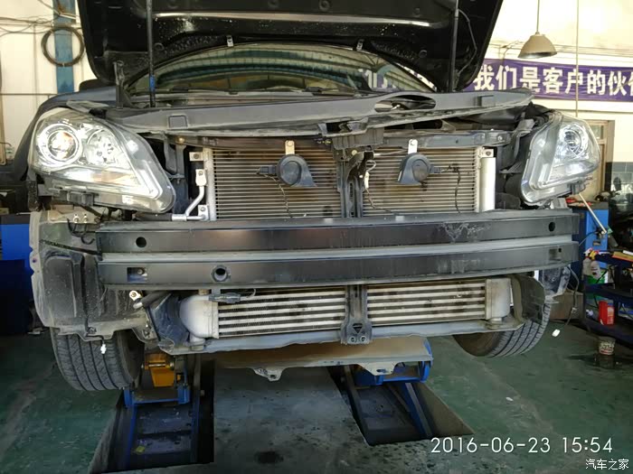

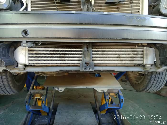

三、清洗中冷器。师傅说可能之前吸进的机油太多,中冷器里还有机油。好吧,,清洗了,问题还是没解决。
开始拆中冷器
开始拆中冷器

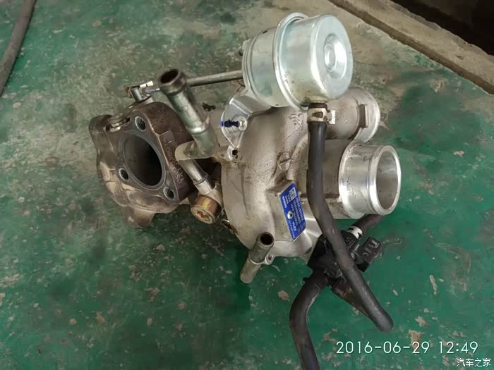

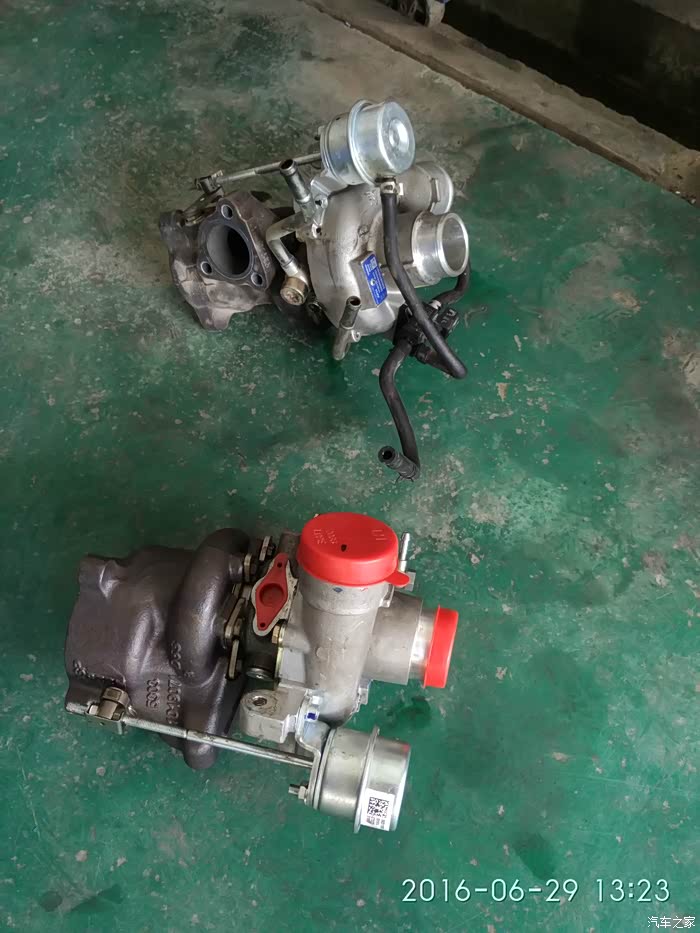

三、换蜗轮。问题还是没解决。
这是拆下来的
红色盖的是从试驾车上拆下来的。

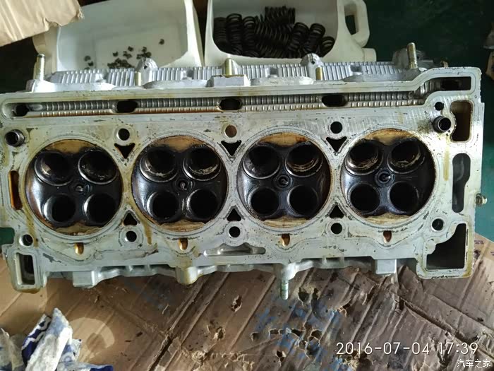

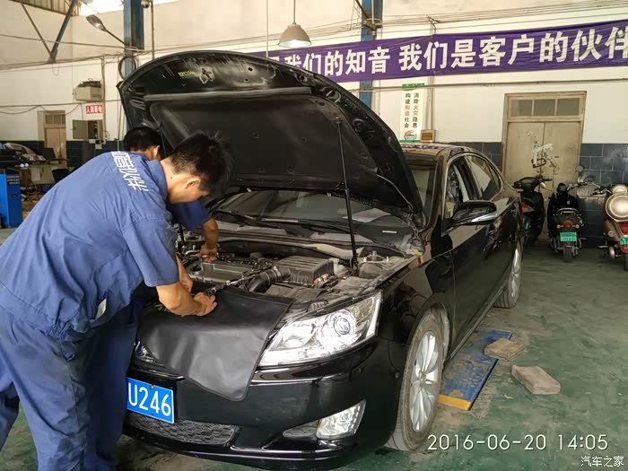

四、拆解发动机,换活塞环、气门油封、缸垫三样。
6月20日送修,到今天6月30日上午,客服来电说换上新蜗牛后问题还是没有解决,师傅要对发动机作进一步检查。不知道还能作什么检查了,拆发动机?这以后还怎么用。保修三年,以后出保了怎么办,修这些个花时间不说,花钱多啊,车子才10万出头,这以后的维修费得多少,师傅说了,睿骋的配件都很贵,一个大灯总成为3000多。

7月1日4s来电,厂家不同意换发动机,要拆解发动机。天杀的长安,发动机拆解后以后这车还能用吗?随后补上照片

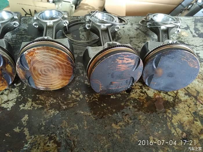

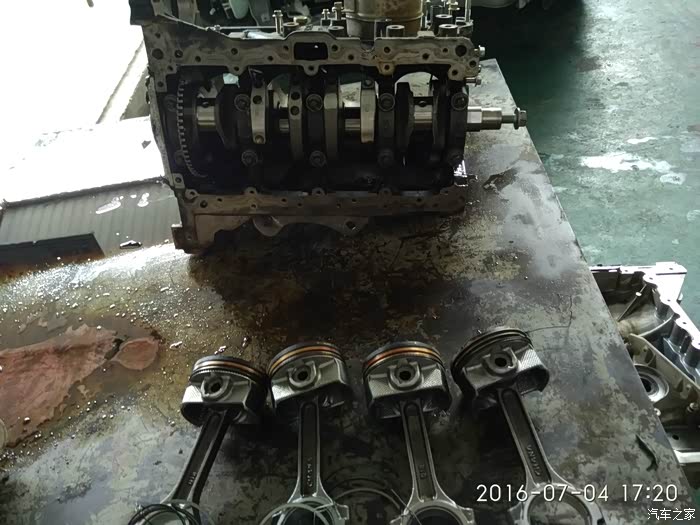

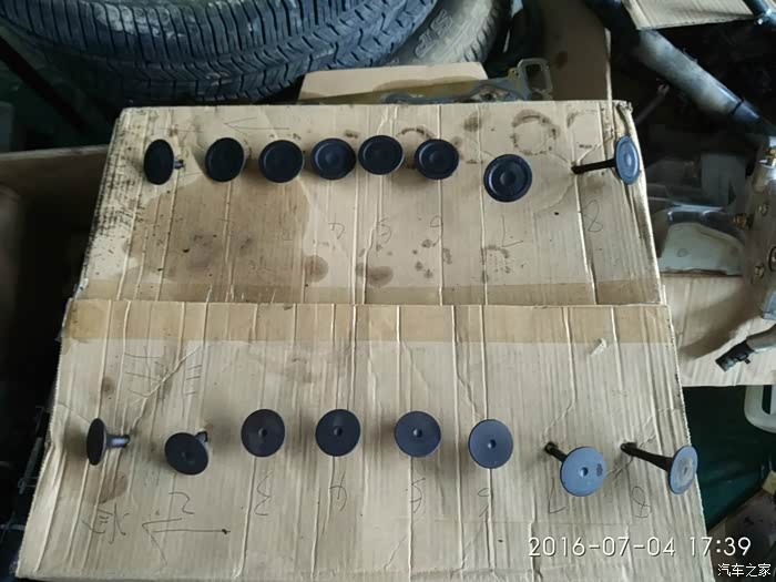

活塞、曲轴

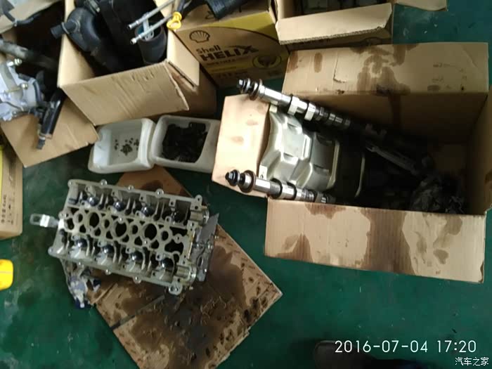

解剖得七零八碎。气门槽
积碳

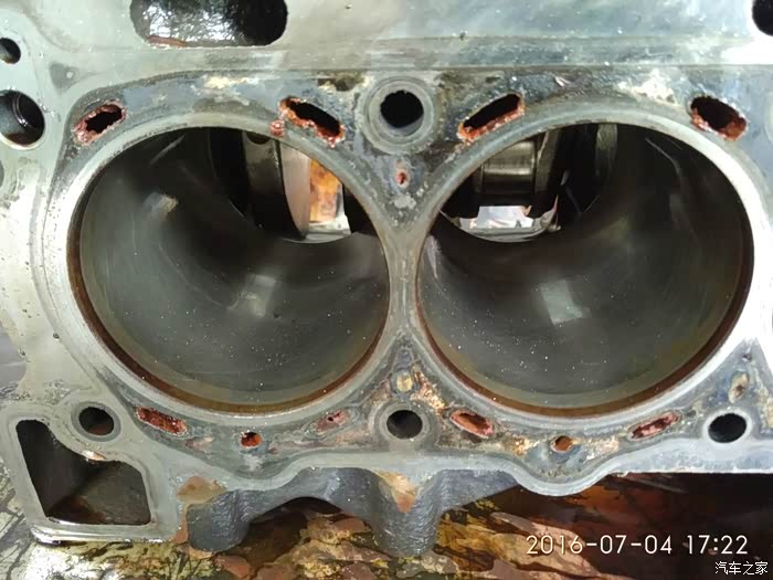

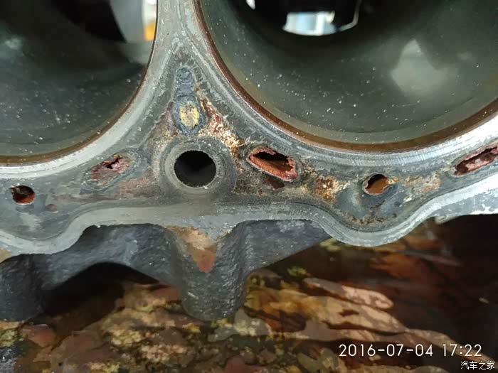

堵塞的水孔
堵塞的水孔

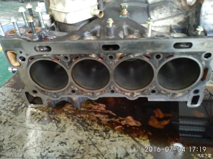

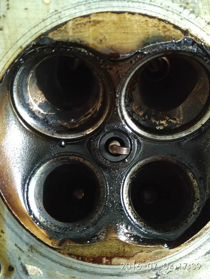

燃烧室、厚厚的积碳。

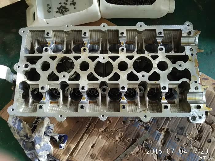

缸头。
