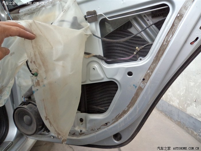

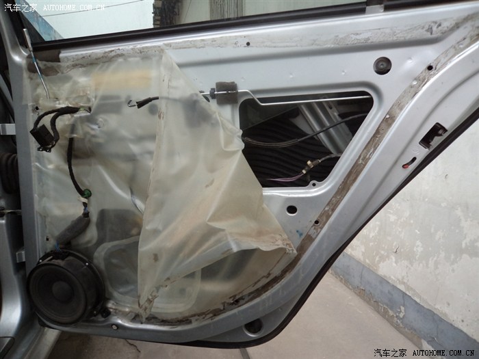

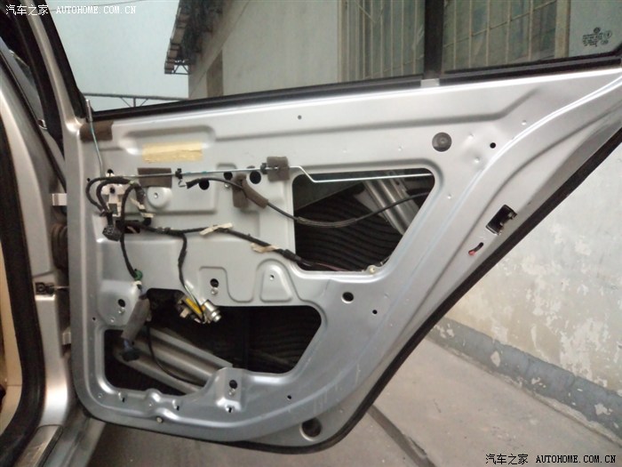

看看我的原车防水膜,已经惨不忍睹了。眼泪哗哗的呀!!!

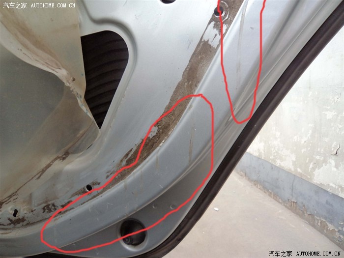

大家注意水痕,这就是漏水处,漏出来了,然后进轿厢,所以我们要用蛇胶给它做个导水槽。

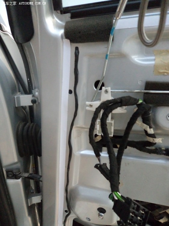

不多说了,开工,先用风油精把之前的双面胶清理干净,注意清理完双面胶后要再把风油精清理干净!

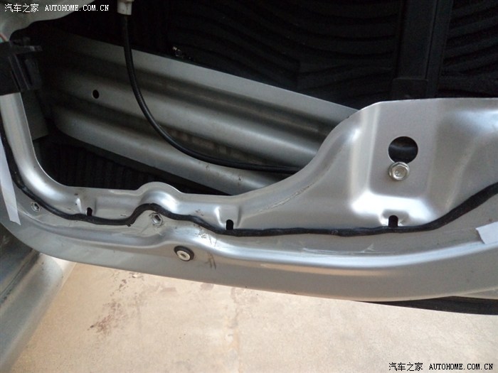

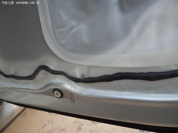

上蛇胶让我想起了牛肉拉面,要把蛇胶拉到合适的粗细,估计就中性笔芯的粗细。
注意安装的时候蛇胶在里,双面胶在外!
还有蛇胶不要挡住内饰板卡子口,否则你上门内饰板的时候会很费劲!

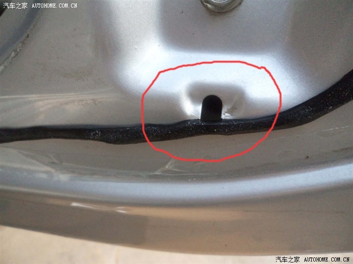

注意门最下面这两个小口,这就是两个排水口,蛇胶要把水引到这来!
贴好蛇胶后就开始上膜,最后把膜和蛇胶按紧,你会发现膜和蛇胶之间完全没有缝隙可以让水流出来。

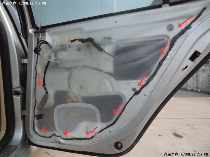

大家注意红色箭头,这就是将来水的流向图,通过蛇胶把水导到下方的2个排水口。大功告成!

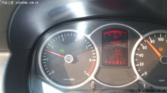

定速巡航小绿灯
仪表盘常亮模式

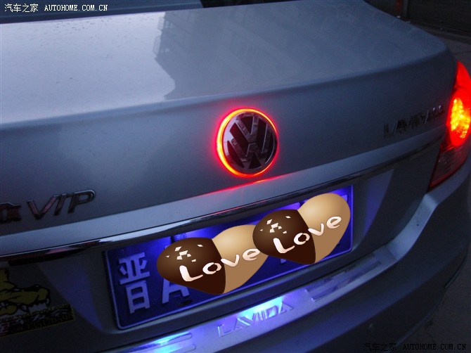

尾标灯

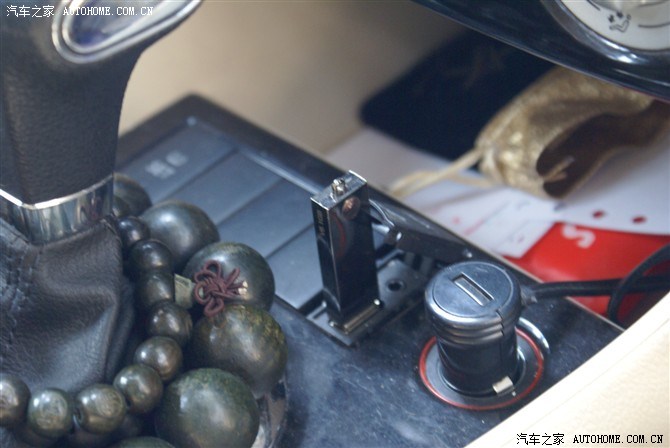

USB接口

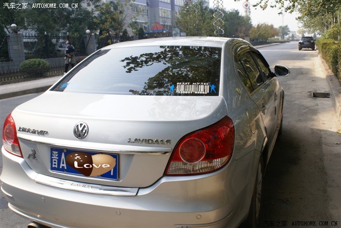

外观
