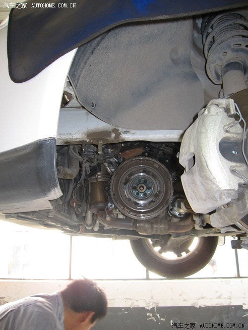

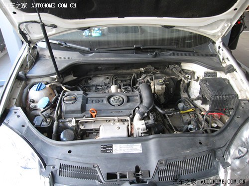

    2010年6月提白色1.4T自舒型速腾,至今已行驶29500公里,已经记不起从什么时候开始起步抖动了,大概是提车一年后吧,第一年DSG表现确实很好,平顺、省油、提速给力,但是从开始时候的小抖动,一点一点强度变大,之前自己也不是很在意,后来看网上反映的比较多,就到4S店询问,师傅试车后采集了一堆数据发给厂家,大该10天后通知说要换离合器总成,又等了7天4S店定的货终于到店,说是德国进口件,纠结了好久,终于下定决心于上周末到4S店更换了离合器,下面把图片发给大家,一起分享下吧!
1、开始拆了,心痛呀……

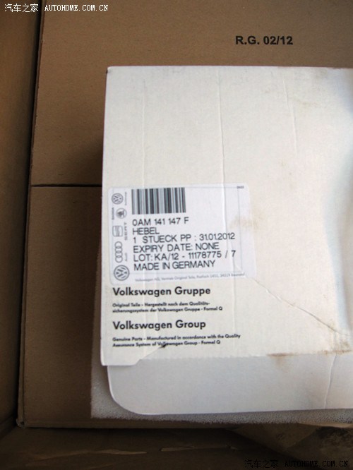

2、厂家发来的离合器纸箱上的标签,产自德国

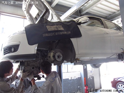

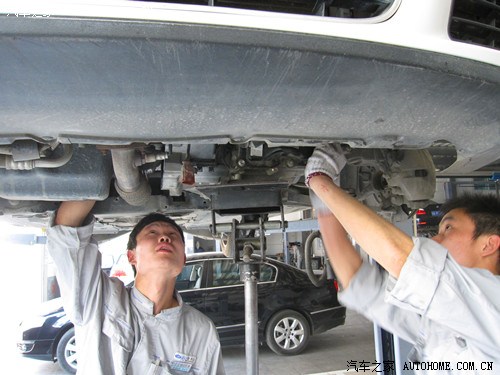

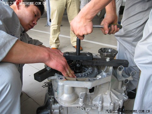

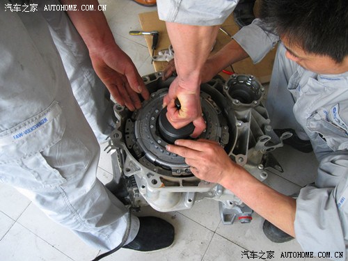

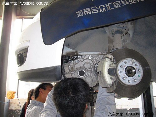

3、开始取下变速器

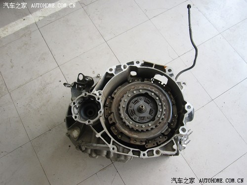

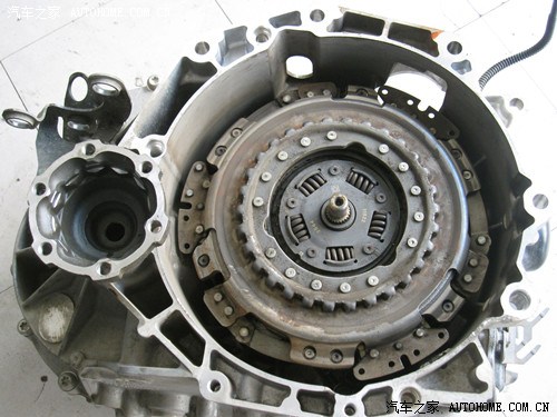

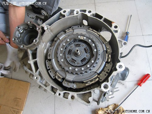

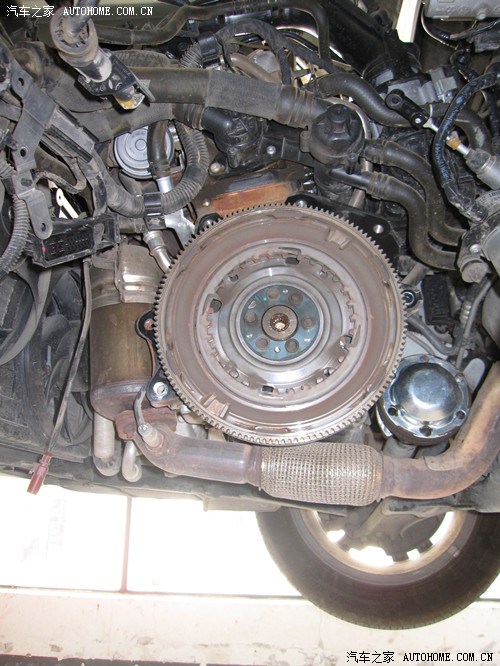

4、变速器已取下,剩下里面的盘片

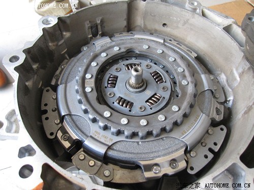

5、来个近照

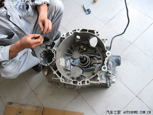

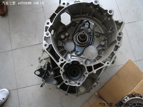

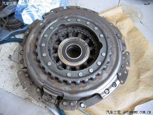

6、取下来的变速器,可以看清离合器的样子
7、取下的离合器远照

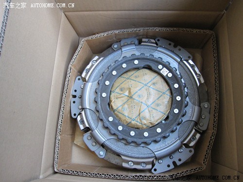

8、将要更换的新离合器拆箱照
9、纸箱里面另外一个零件的标签

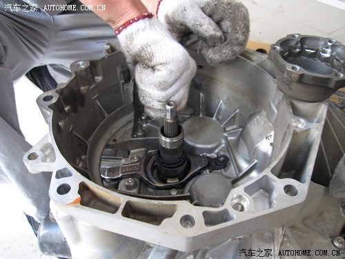

10、拆下离合器
11、继续拆

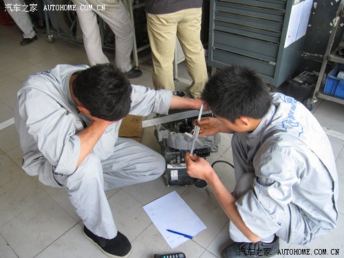

12、测量数据,用来计算选用哪种厚度的垫片
13、已计算好,选择合适厚度的垫片
