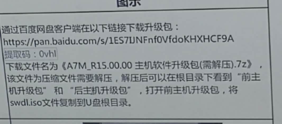

应全国各地车友的要求现在把GM8的升级安装包也分享给大家!
切记!切记!切记!
本贴唯一插图是GM8用的,仅供MPV车友参考!
GM8升级15版本下载链接***://pan.baidu.com/s/1ES7IJNFnf0VfdoKHXHCF9A
提取码0vhl
提取码0vhl

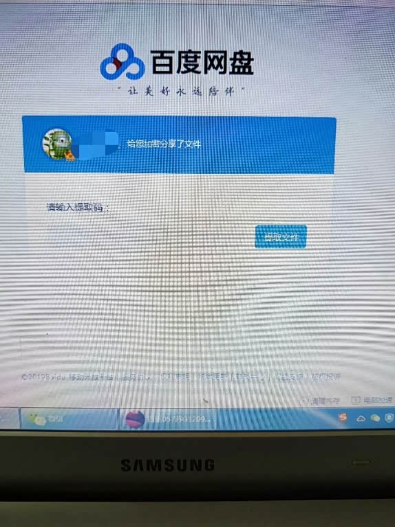

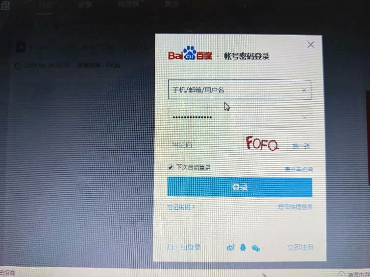

升级链接在浏览器打开后,提示输入提取码

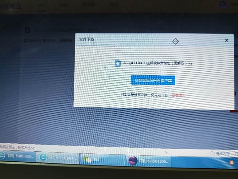

为了更快我借了别人的百度云盘会员!没有云盘会员普通下载也可以,只是取决于网速。

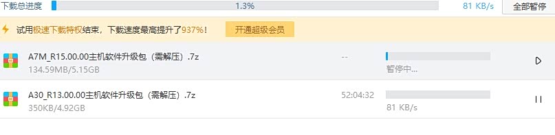

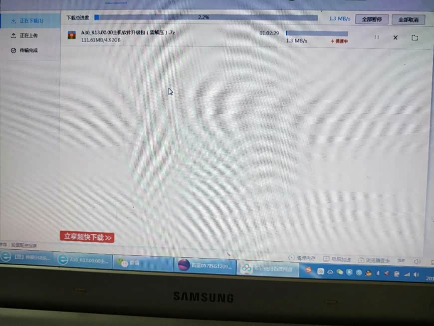

安装一个百度云盘
在云盘里开始下载

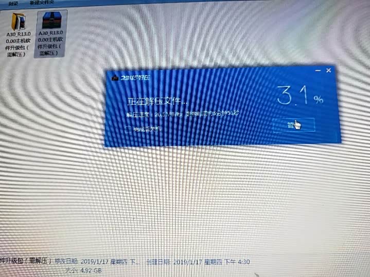

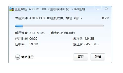

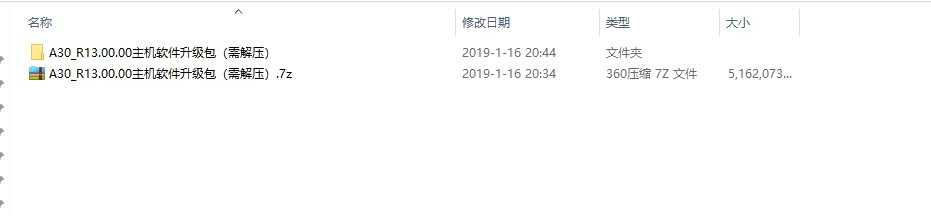

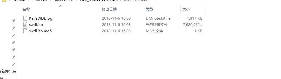

下载完成以后,打开你的文件然后解压!
解压你下载后的文件
解压后的文件是这样的
用2345解压是这样的,打开文件复制这三个子文件
在这说明↑↓只要按照步骤解压,不管你看到上下文件夹是哪个都是可以用的!对比此上下图,上图是2345解压软件解压的,下图是360解压软件解压的!两个出来的图标颜色不同,上图有人误以为解压失败,其实是可以用的!我就是用的上图2345解压出来的!

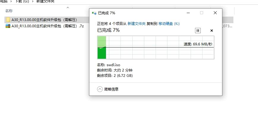

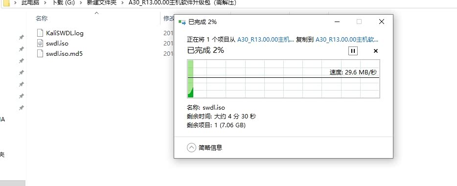

用360解压后的文件列表是这样的,复制时不要文件名,直接复制这三个系统文件到你的U盘或者读卡器,甚至移动硬盘都可以,,在我们内测期间有人问可否在手机里下载后***车上,显然不可以!

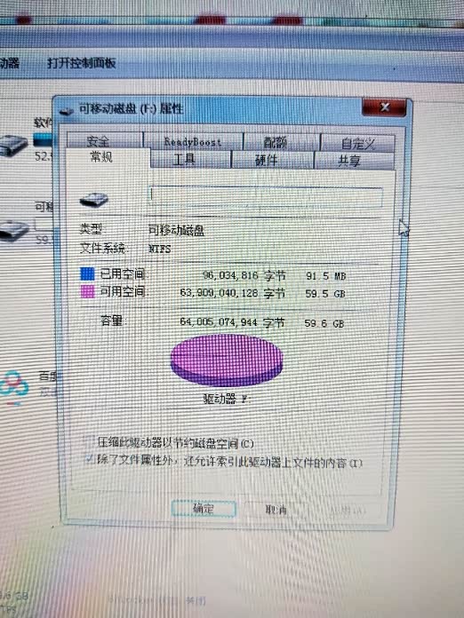

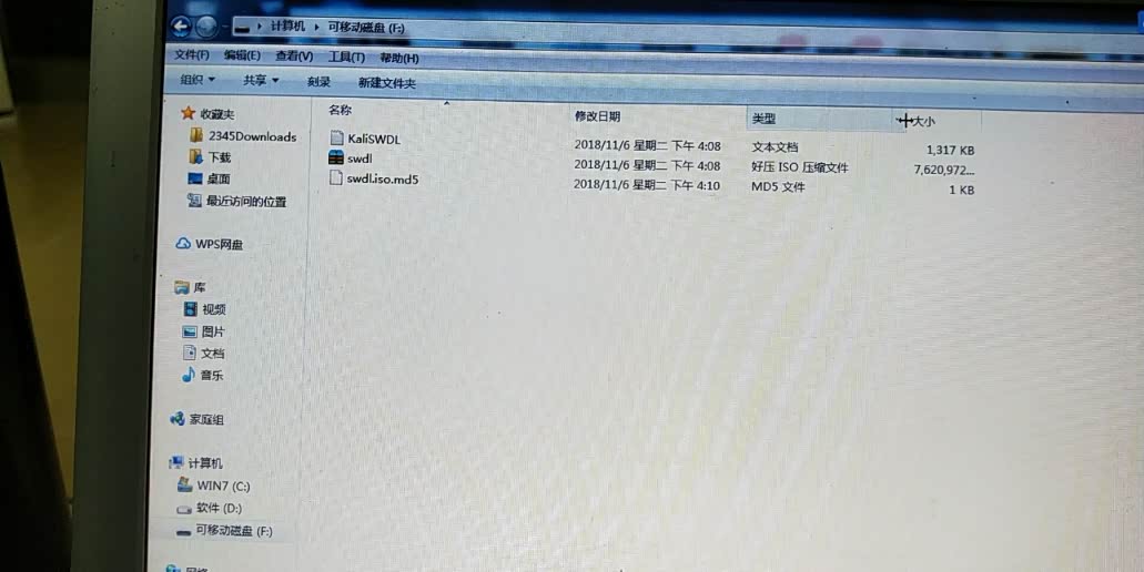

提前把你的盘格式化为NTFS,必须NTFS
把你解压后的文件导入到你的U盘
再次提示U盘容量需要达到16G以上,切记格式为NTFS,否则镜像文件无法导入到U盘!这是最基本的保障,自己研究以安全为首要前提!
导入中,切记只需要导入你解压后的三个菜单,不要文件夹

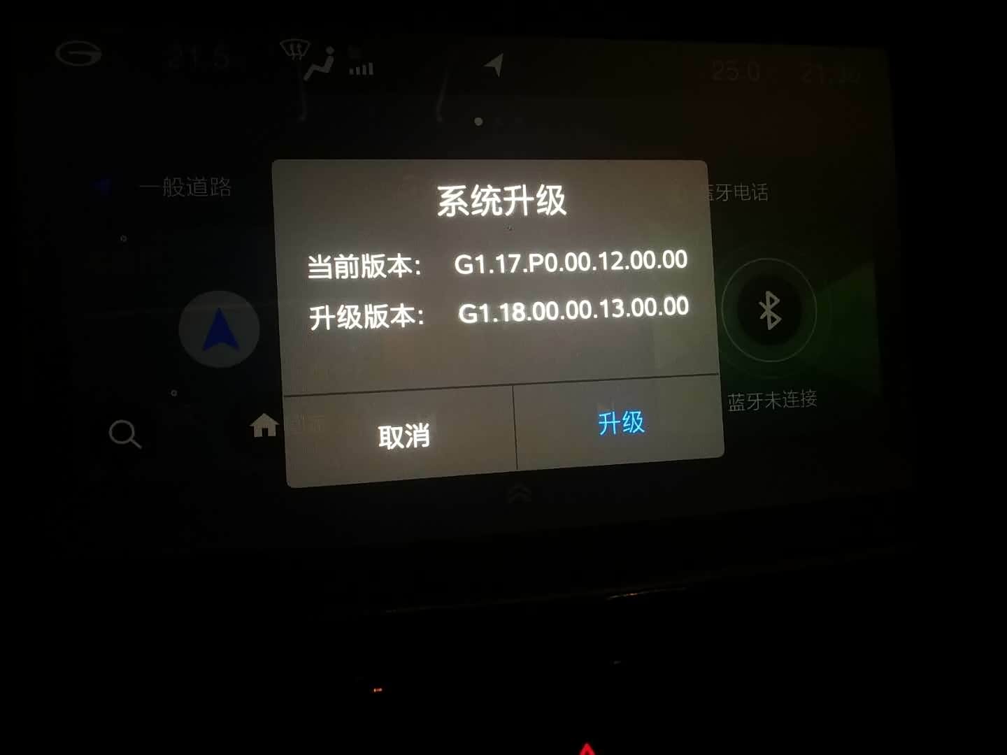

车辆通电,切记不要关电,把你按照步骤下载并解压后导入的U盘插入档杆前边的USB数据读取接口,耐心等待1分钟以上……你会惊奇发现此界面!恭喜你即将正式迈入13系统版本的升级中!别傻愣着了,点击蓝色升级!

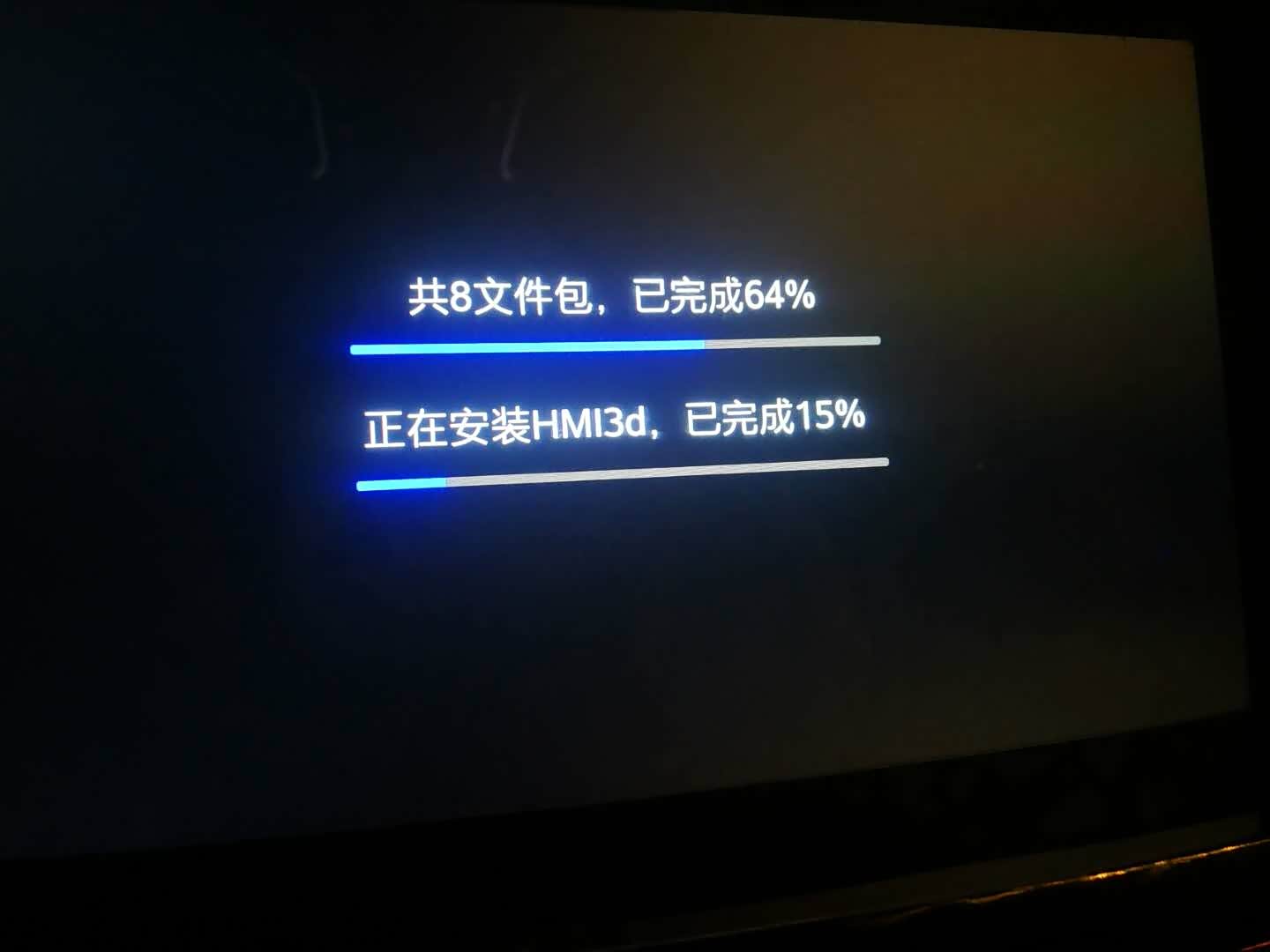

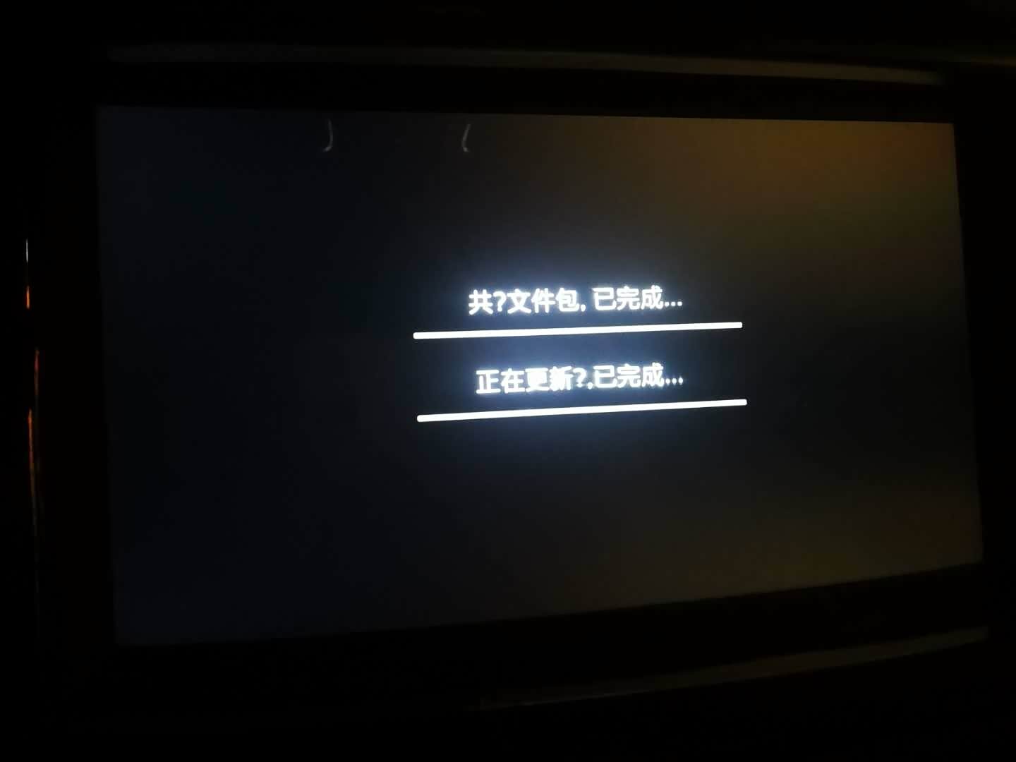

车机适应并升级的过程需要近30分钟的时间,再次提醒这期间车辆必须通电,为确保万无一失,建议启动车辆进行升级,一旦点击升级,就不要操作其他任何东西,死等,记住死等……
点击确认后,可能出现突然黑屏,闪屏,别慌,别紧张,深吸一口气,感受一下凉凉

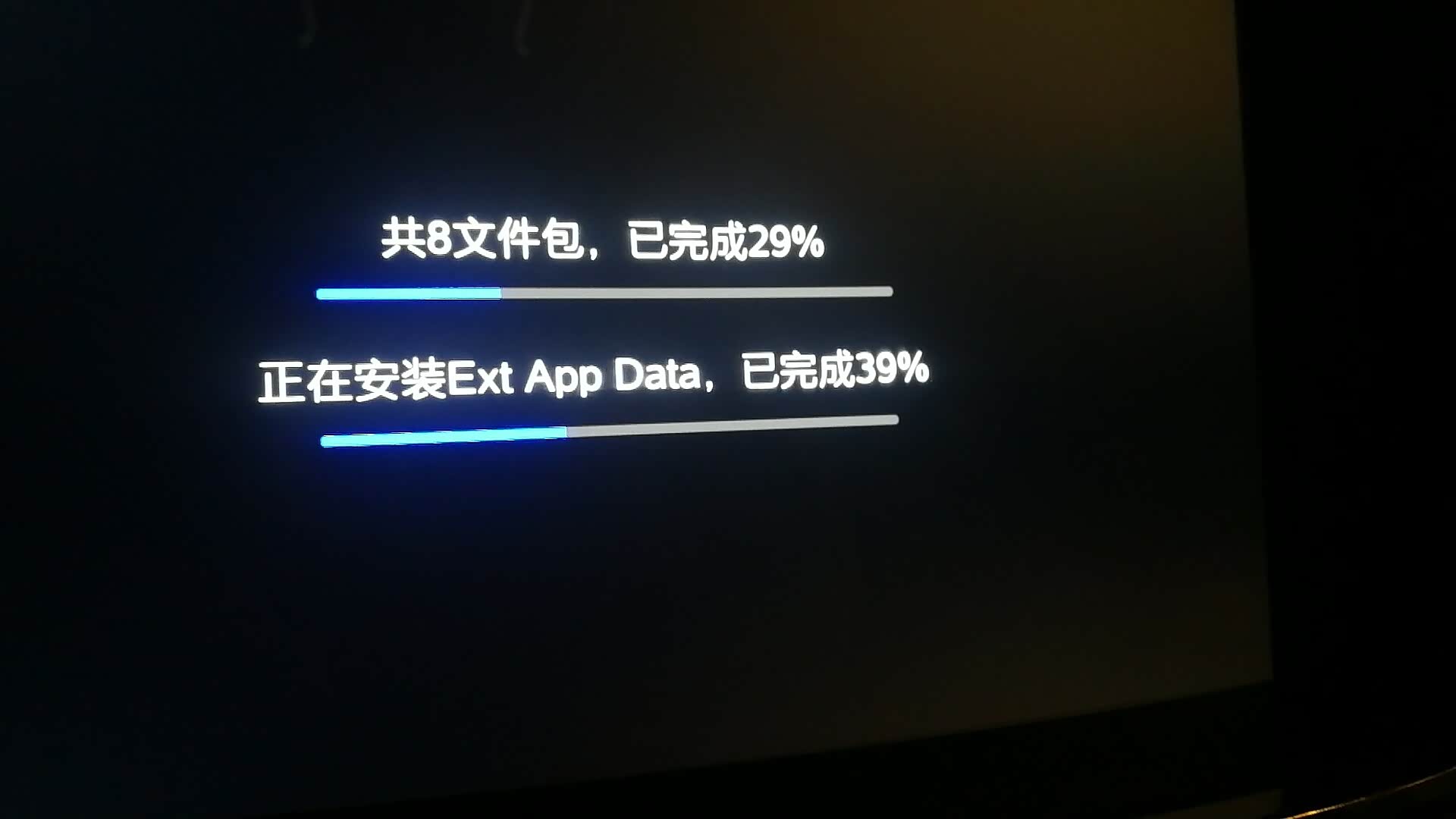

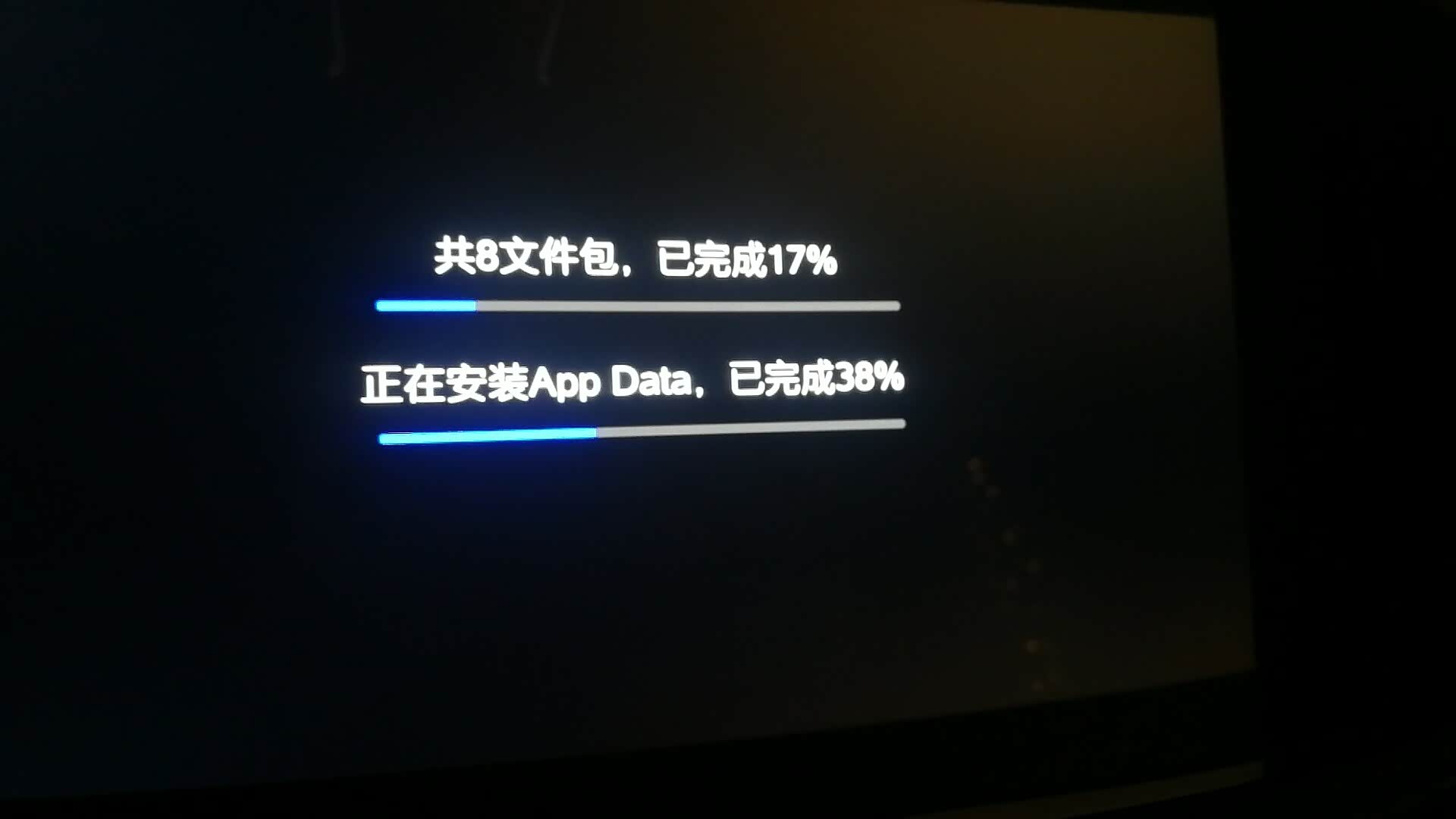

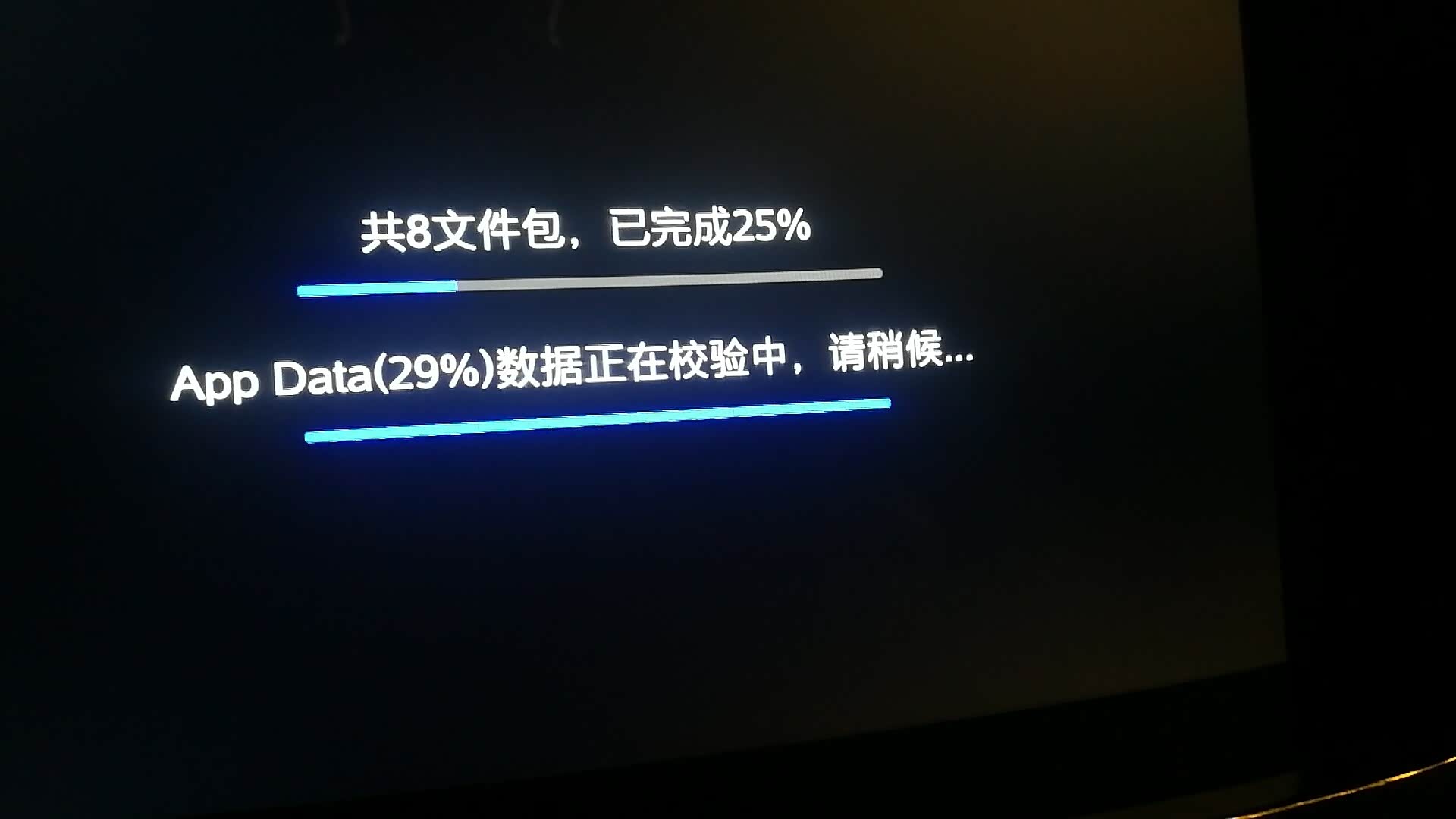

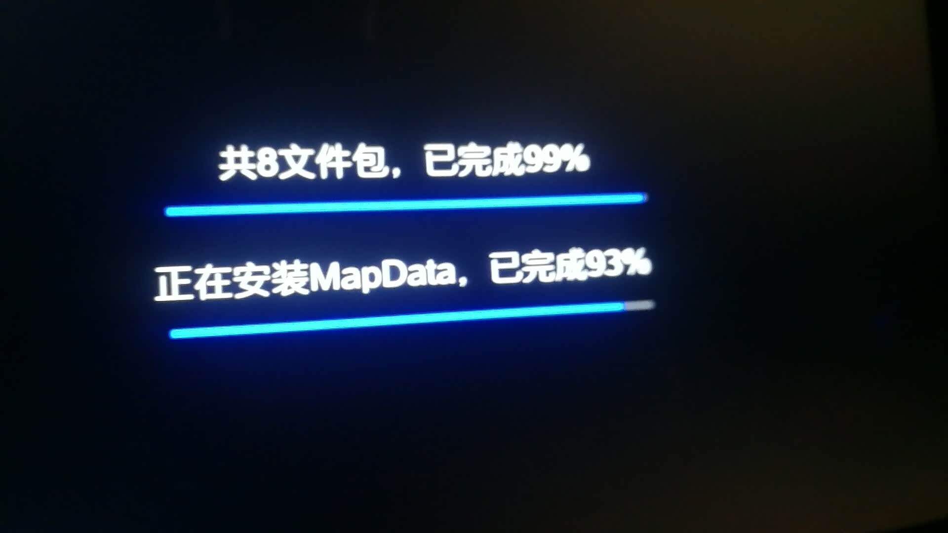

升级开始……
导入APP中……

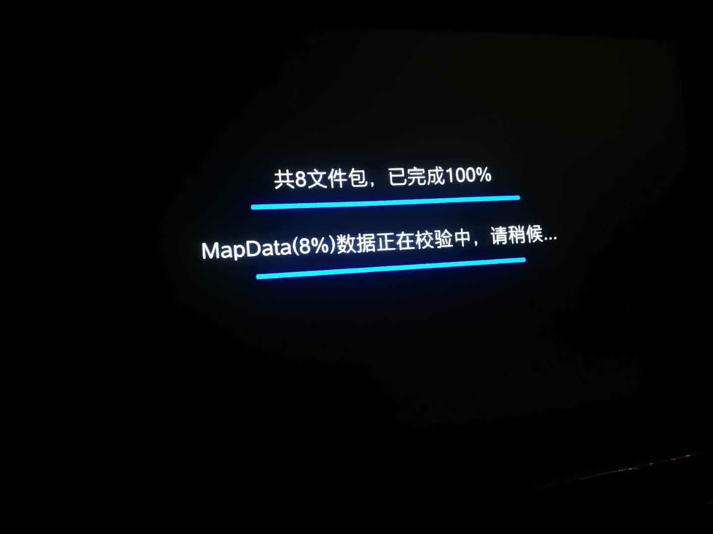

APP数据正在校验中……
EXT扩展文件安装!

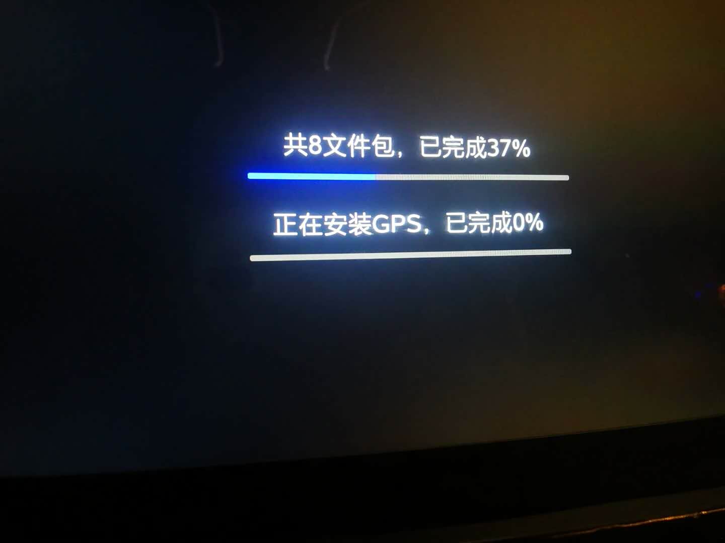

GPS安装中……
正在安装HMI人机交互系统!

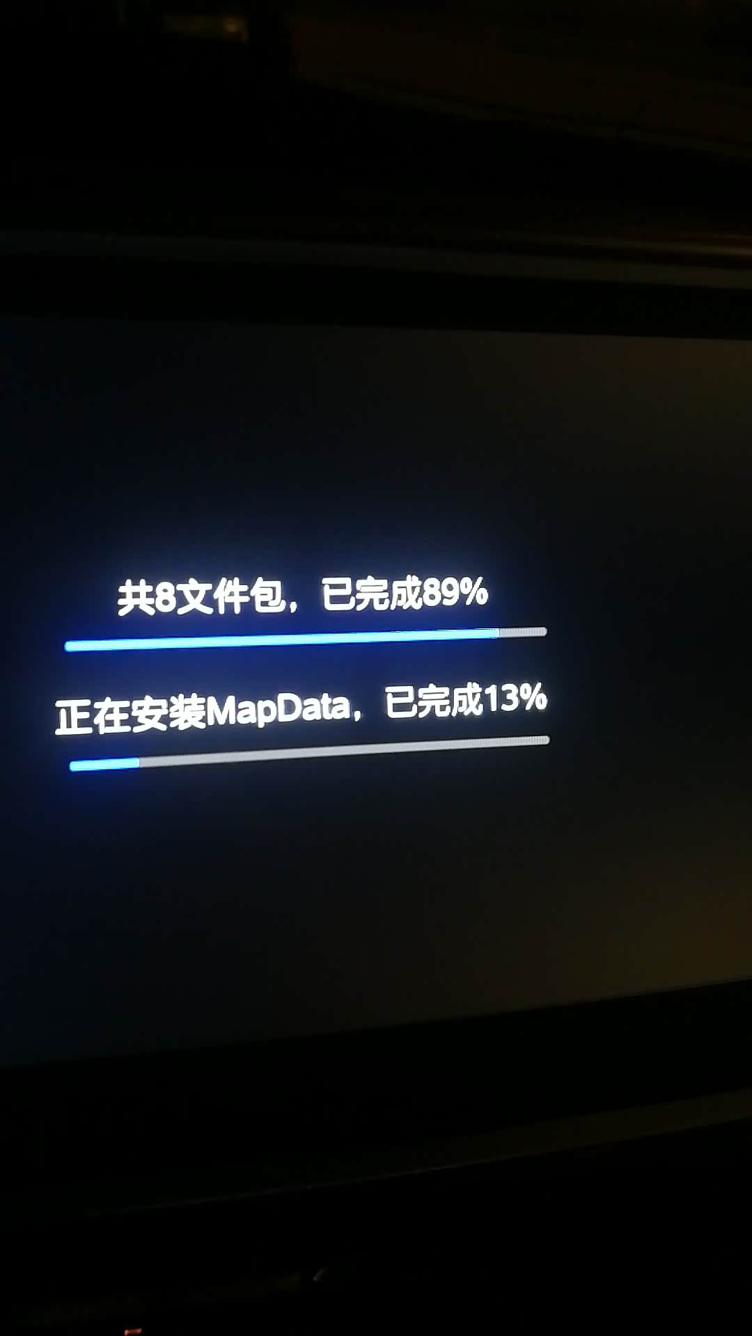

正在安装地图数据包!
即将完成安装地图数据包!
已完成地图数据包安装,正在检验中……
到此为止,整个13系统版本可以说已经成功!

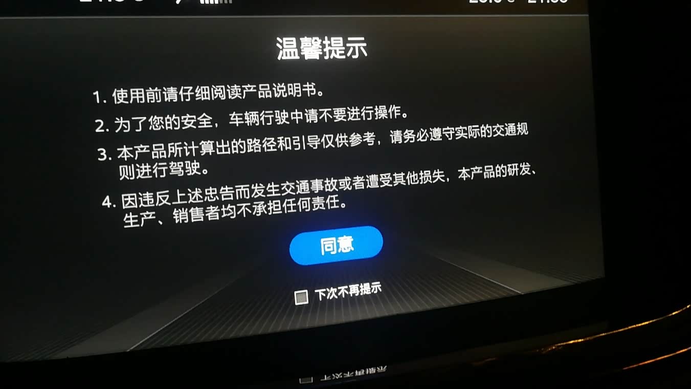

此刻!你同意吗?
同意请在后边评论留言区留言互动,也不枉我熬夜到凌晨两点做的功课!
同意请在后边评论留言区留言互动,也不枉我熬夜到凌晨两点做的功课!接下来开始测试安装后的实际体验及稳定状况!本文也会在一天后确认再正式发文分享……

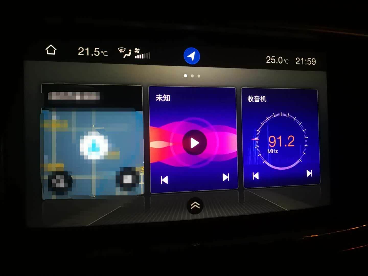

打开车机正常,找不同,找亮点,发现的在评论区留言!

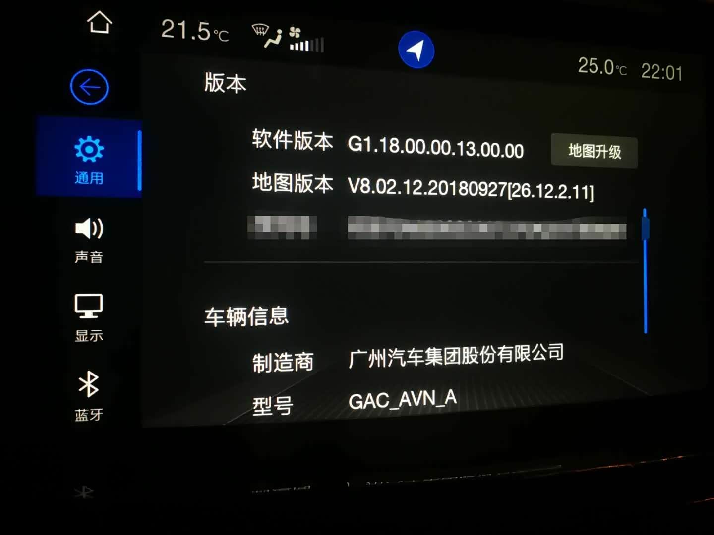

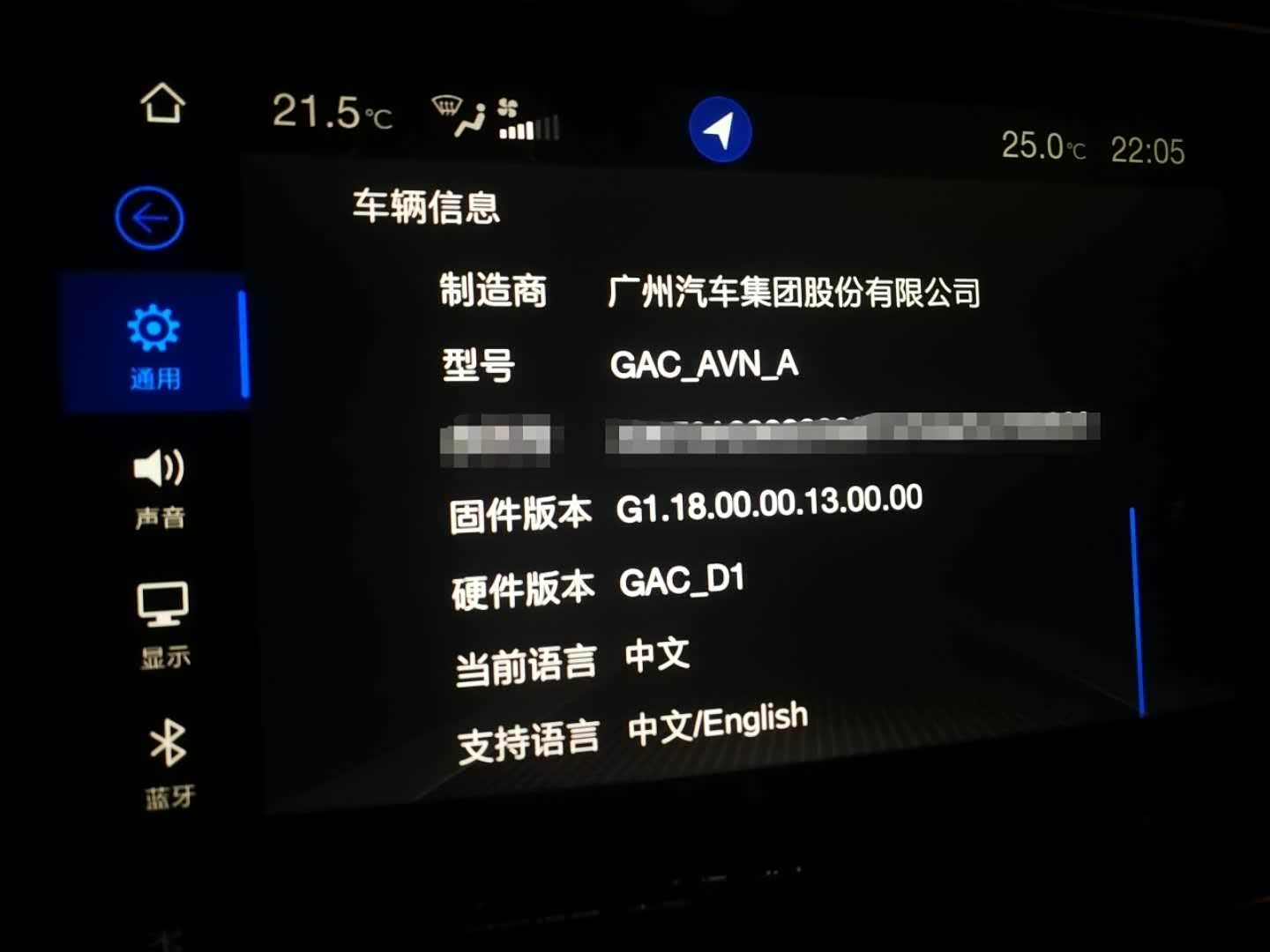

附上升级后的13地图版本信息!
附上升级后的13系统版本信息!
完美!庆贺!终成功!
