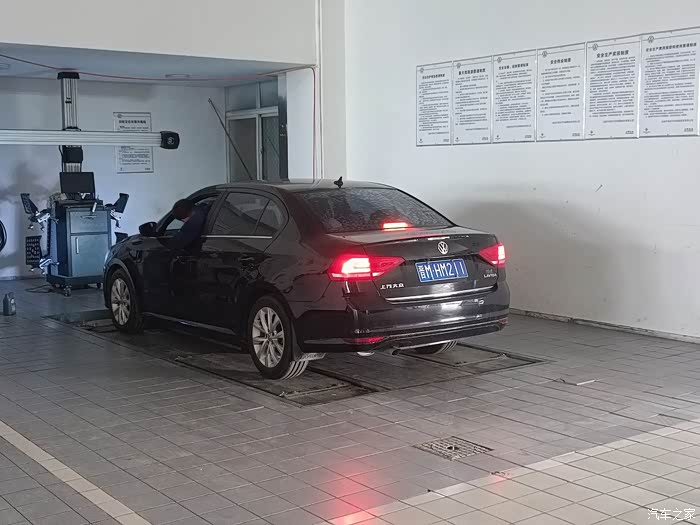

将车辆停放到定位机上,四轮准确停在模块上方。
车辆方向盘使用固定架进行固定。
四轮安装检测板。
师傅开始操作电脑进行参数检测。
