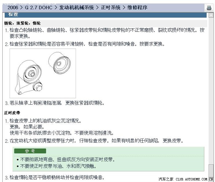

看看图“维修手册”了解一下
书上说!

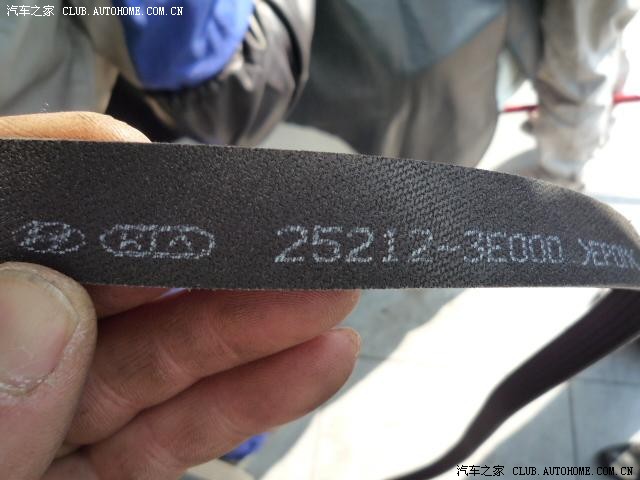

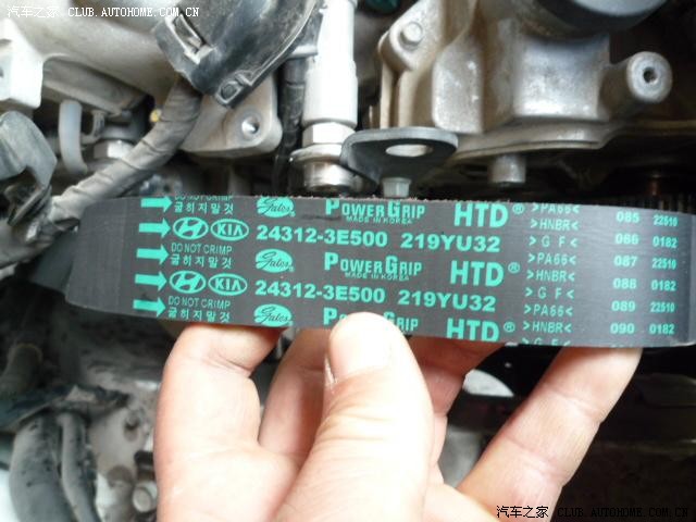

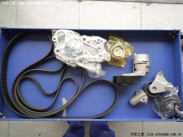

先验验货是否“纯正配件”

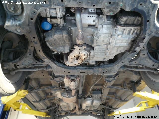

达达的底盘掠影

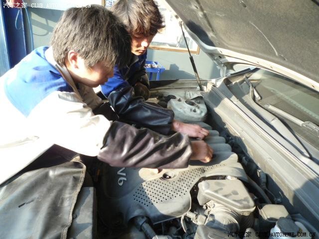

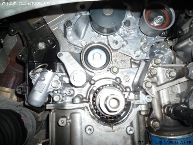

拆吧拆吧.................

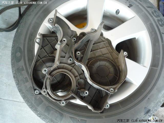

正时“壳”

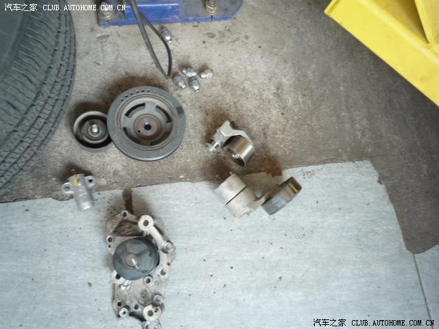

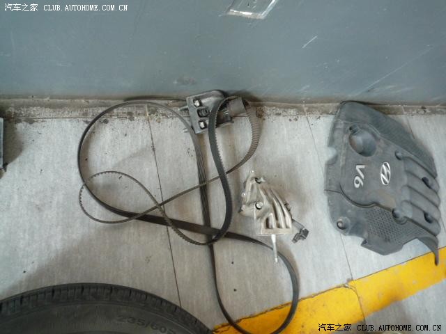

拆下的旧“东东”

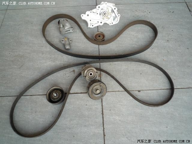

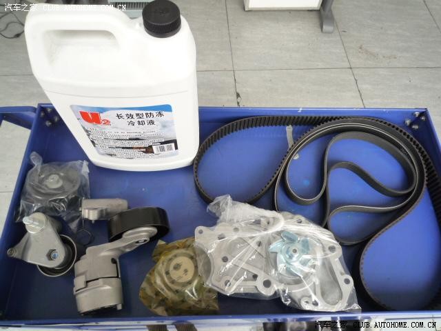

“没啥合计的”成套更换更安全!
解除后顾之忧,
“纯正配件”带来最优质的服务质量!满足“达达”使用的安全性、可靠性、耐用性... ...
外加-45高级防冻液,厂家推荐:每行驶2年或六万公里时更换发动机冷却液!

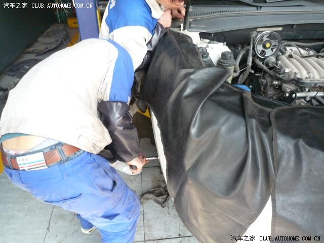

安装皮带前!维修技师对发动机进行清洁后,专业维修注重“品质经营”

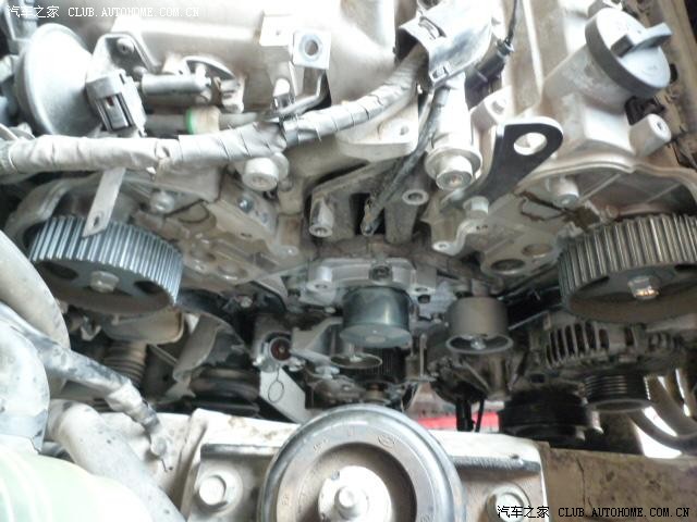

正时带!

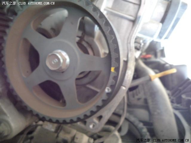

对正、正时!
再转点!
对正记号“1”
对正记号“2”
对正记号“3”
在转两圈
装装,后拆的先装、先拆的后装..............
