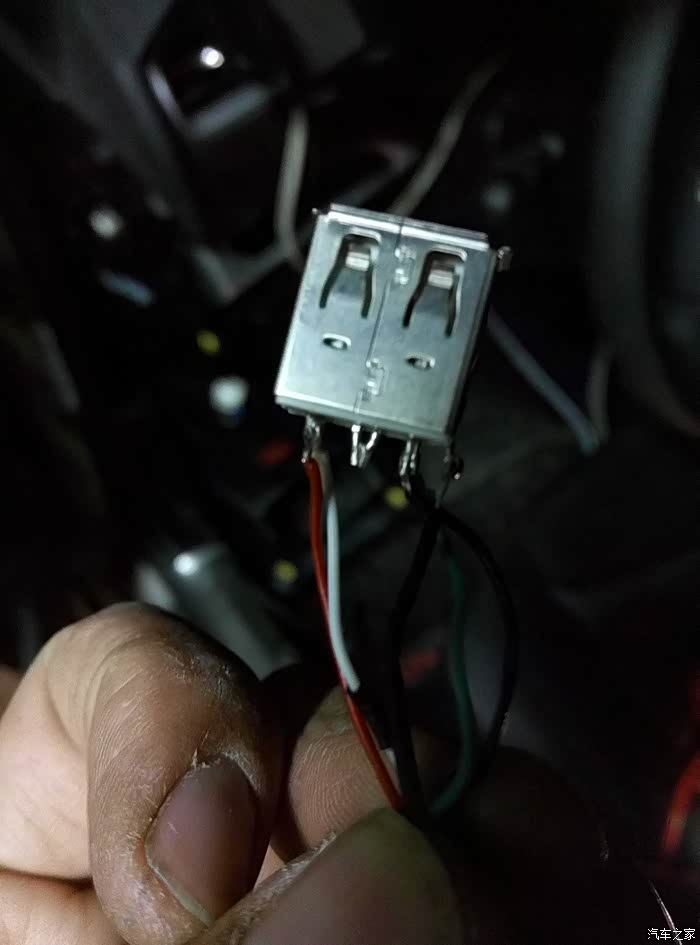

改好的USB口

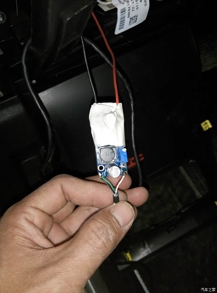

调好电压的降压板,两头焊接电线的地方用热熔胶密封住。

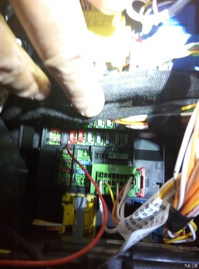

正极接在F13保险上,用的是硅胶线,特软还耐高温,改天有空在将正极接个3A的保险。

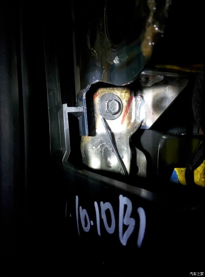

负极接搭铁处。

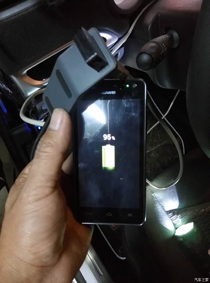

接收机测试充电,正常。

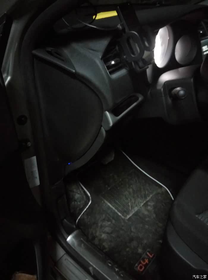

还原后的样子。降压板上的蓝色LED灯光还是从缝隙中透出来了。

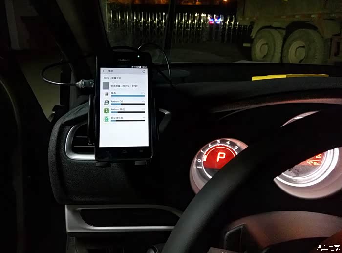

起动发动机,手机可以充电。
关闭发动机,手机停止充电。
