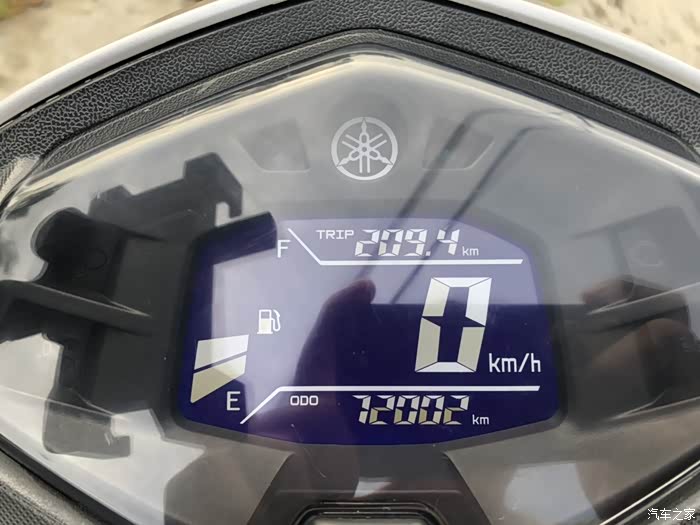

-2017.10.31上牌
-里程72000公里

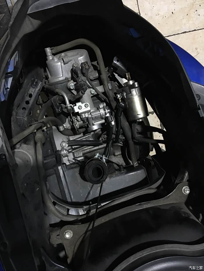

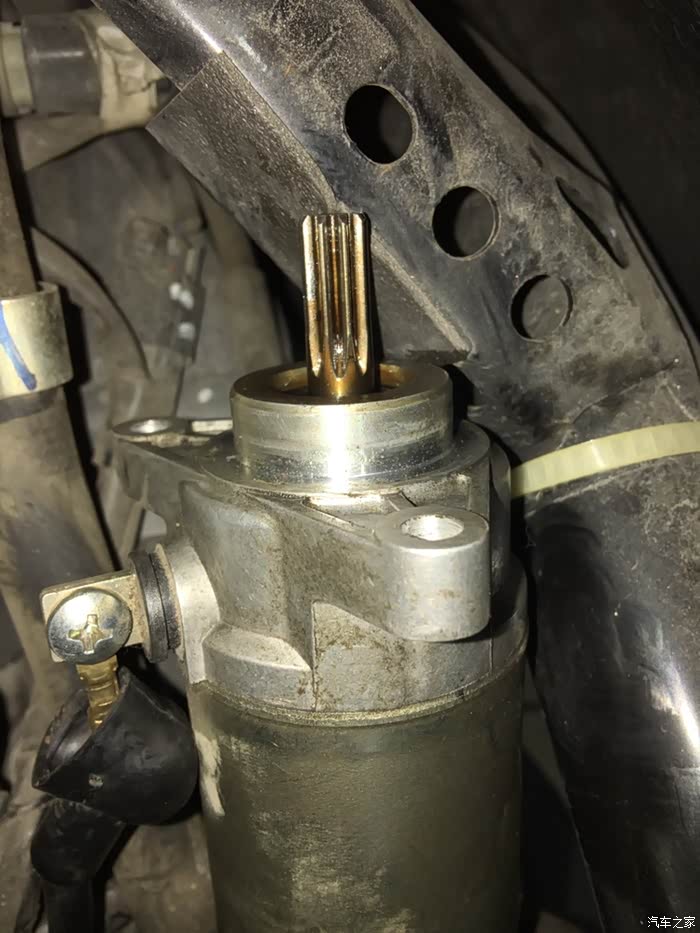

1) 3w公里坏启动马达+电池,更换 ¥120+¥100

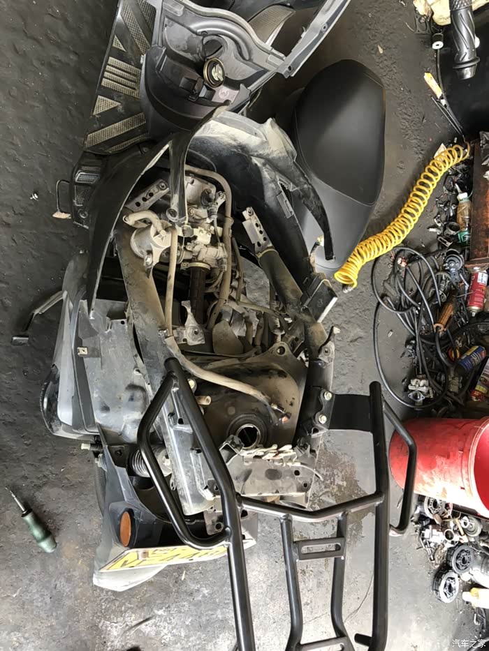

2) 4万公里更换原厂后减震,近期拆车发现更换过的川南报废。现在更换AGL避震¥438,感觉还是比RPM差点,不过RPM不能直上而且到处都没货

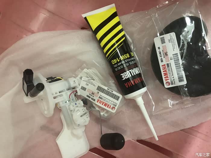

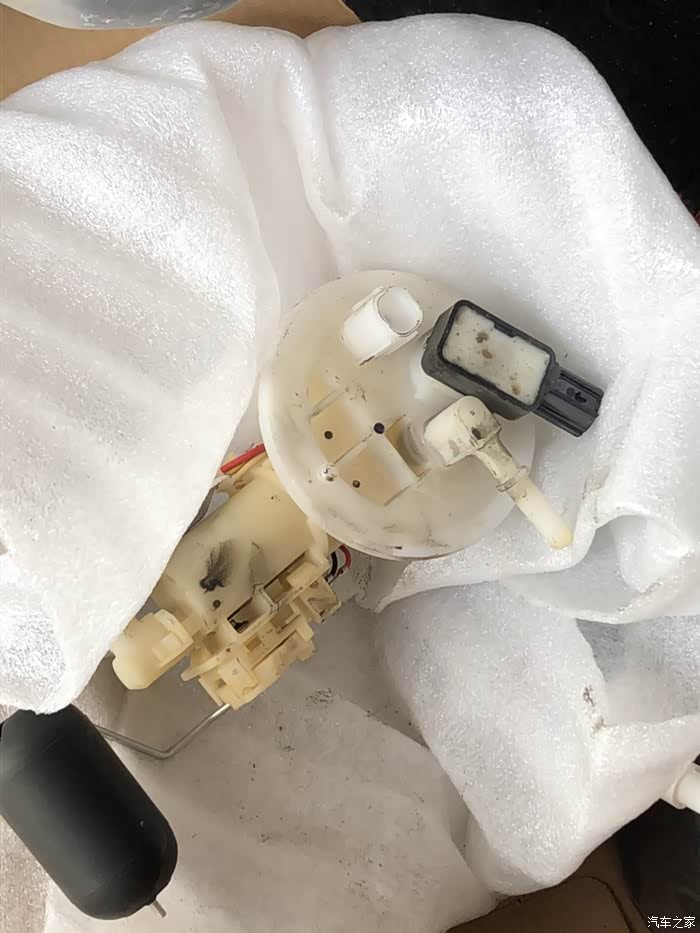

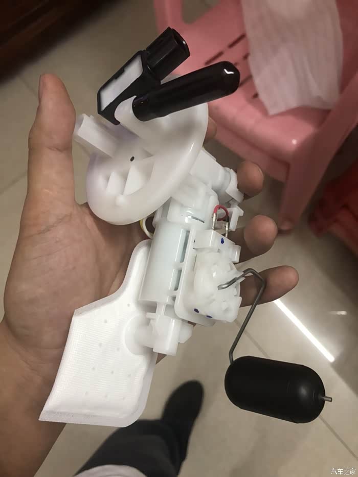

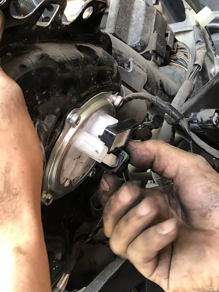

3) 7万公里开始油门顿挫,去雅马哈店检测电喷,说是油泵坏了更换¥550;换完油泵还是一样油门顿挫供油断断续续,等红绿灯容易怠速不稳熄火。
4) 清洗喷油嘴后油门恢复正常一日,现买了喷油嘴更换¥145,看看能不能彻底解决供油不畅停车熄火问题。
