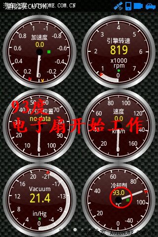

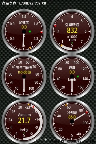

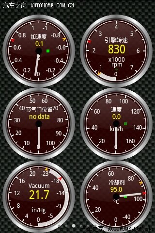

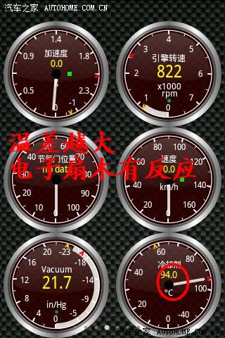

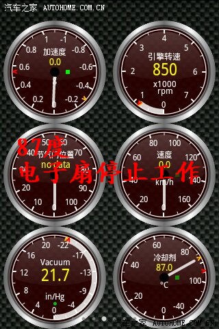

开的过程中,竟然一次也木有启动电子扇
有点奇怪
高科技介入

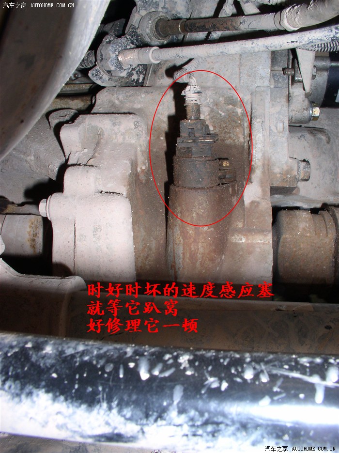

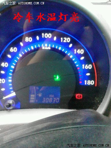

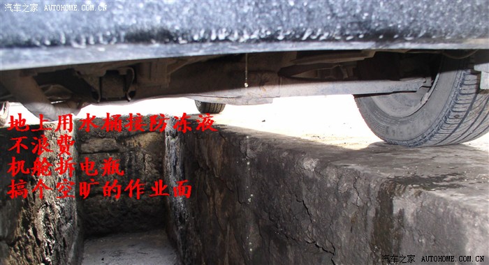

以上图片基本可以判定两个故障点同时存在
TNND,那啥祸不单行说

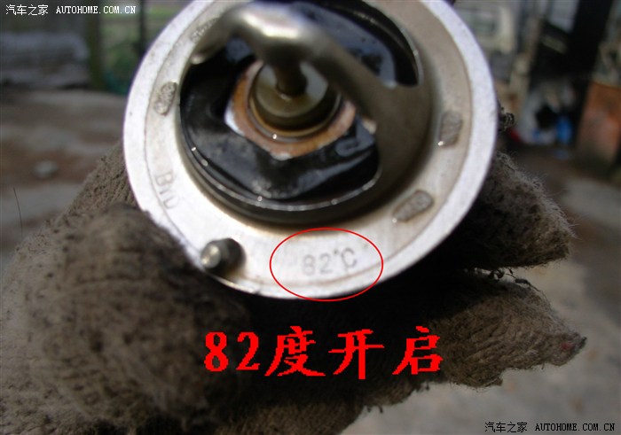

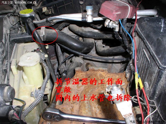

周末有时间开搞

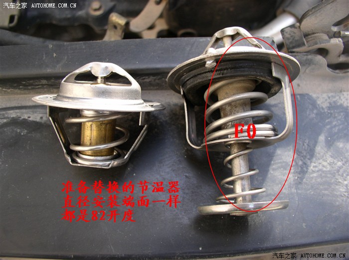

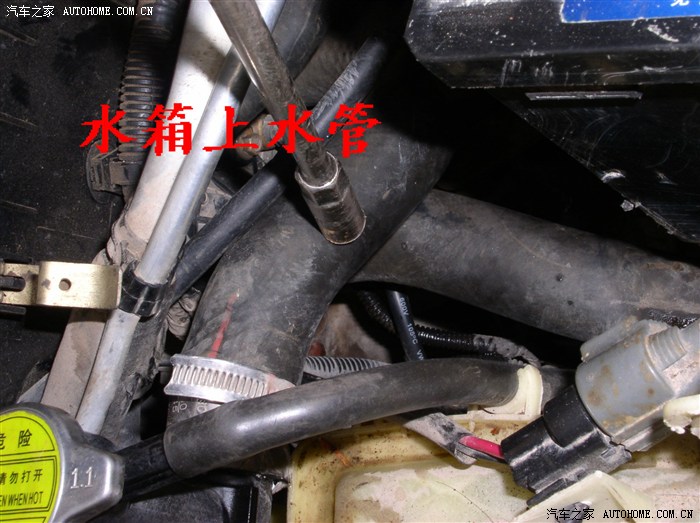

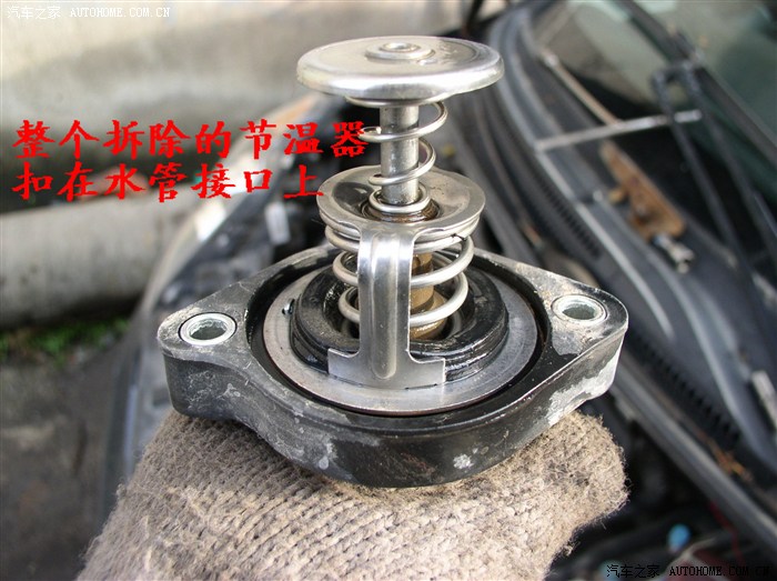

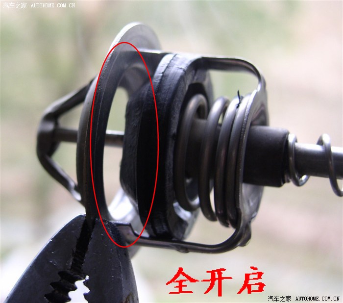

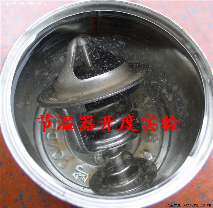

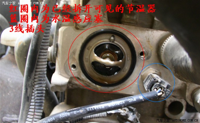

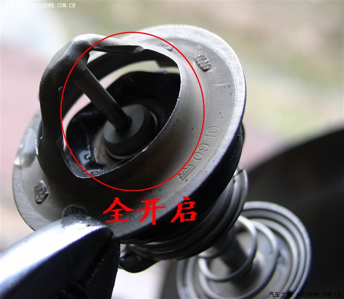

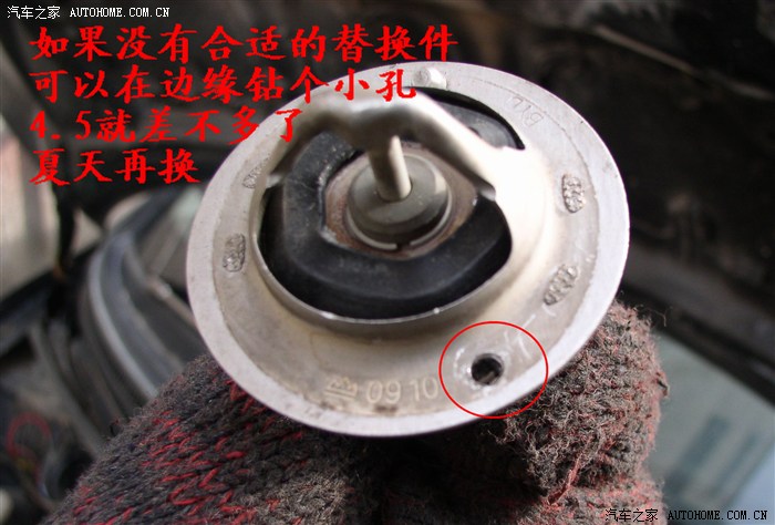

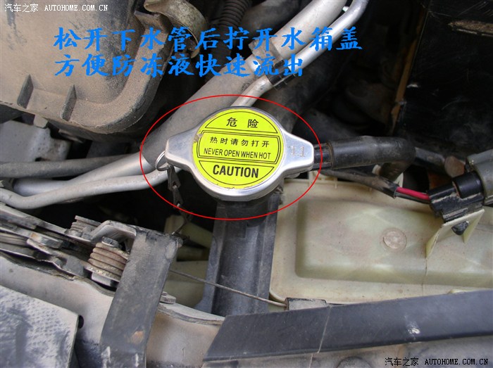

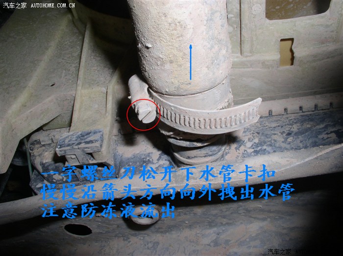

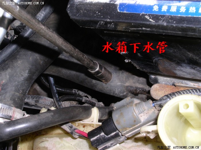

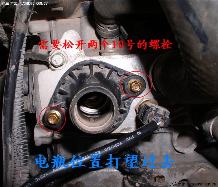

原车的挺不灵光,100来度才工作,耽误事啊

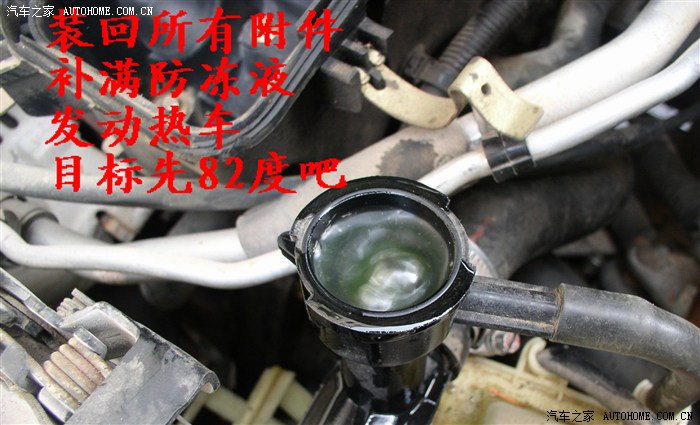

记得盖回水箱盖哦,这个没拍

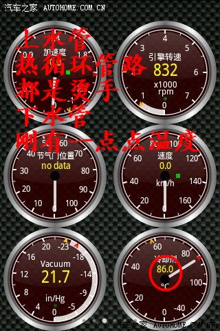

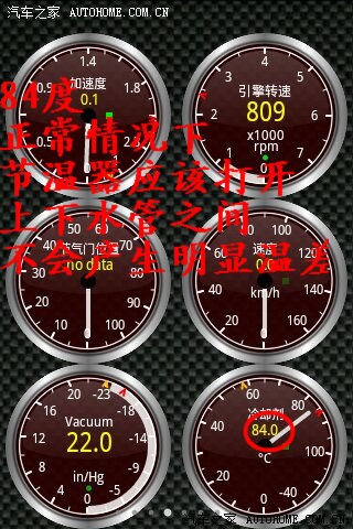

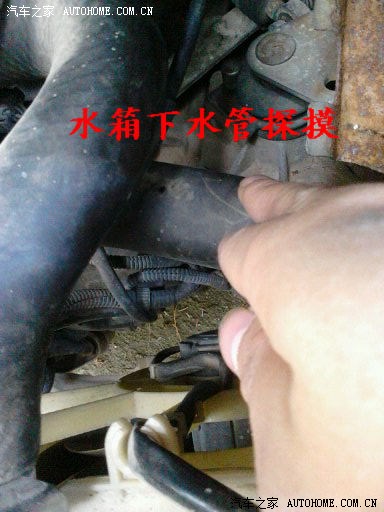

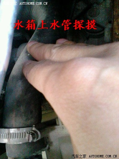

没事可以探摸上下水管之间的变化
86度的时候,上下水管木有温差
一样烫手,节温器工作正常了
一直一直到95度

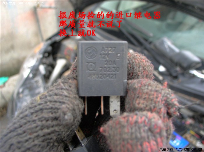

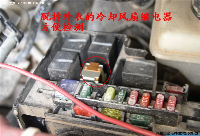

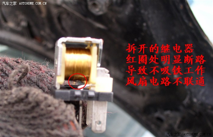

直扑保险丝盒,对照标示
检查冷却风扇保险丝:OK
检查冷却风扇继电器
以上温度的相关故障解除

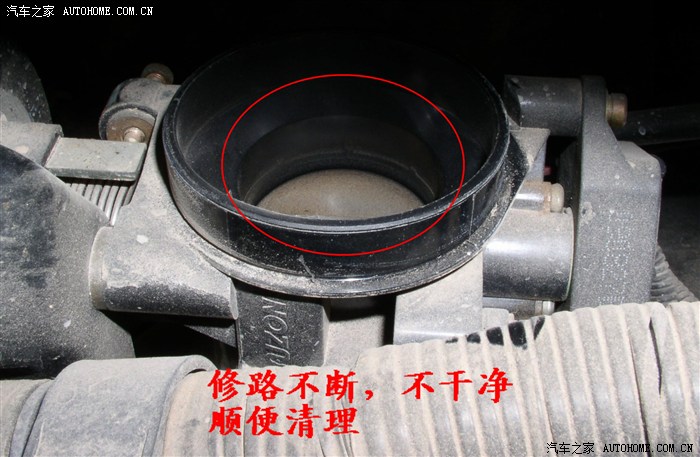

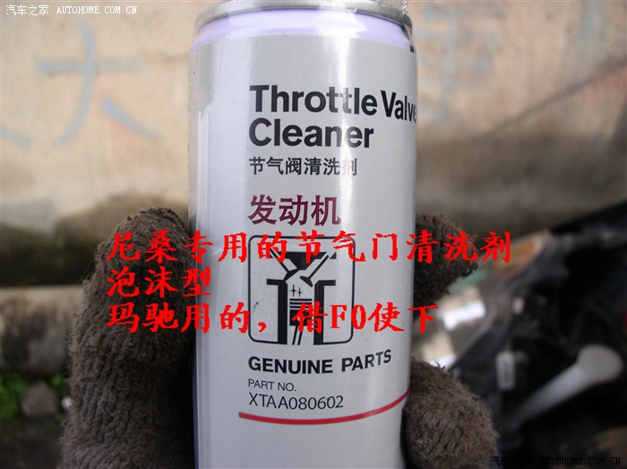

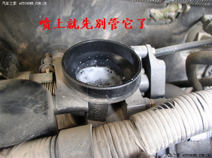

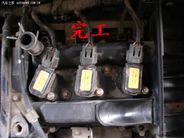

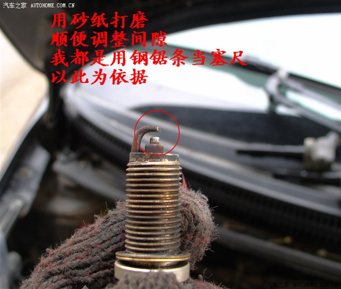

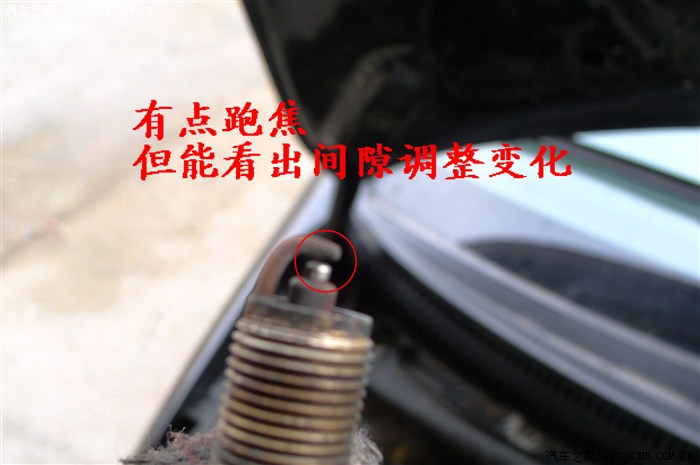

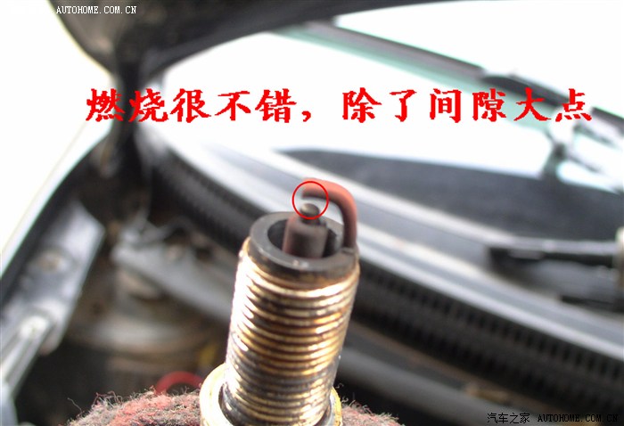

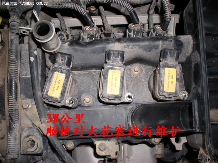

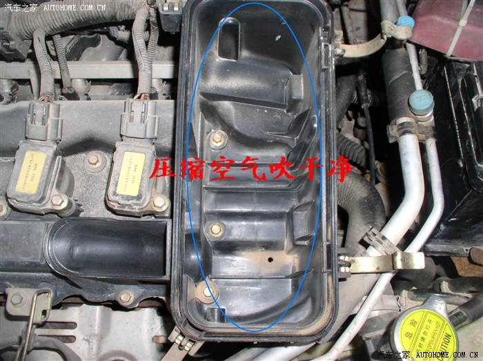

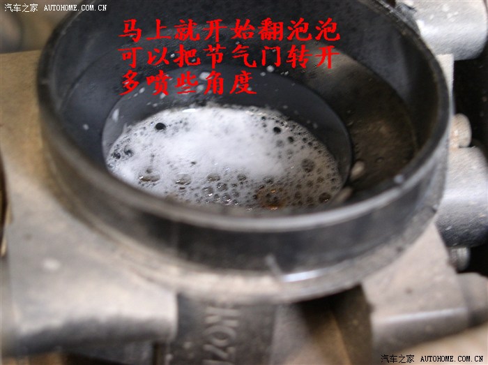

开始附加作业
打火试车,跑跑高低速,爬爬坡
感觉OK
END
