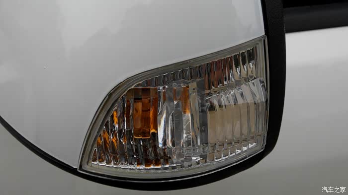

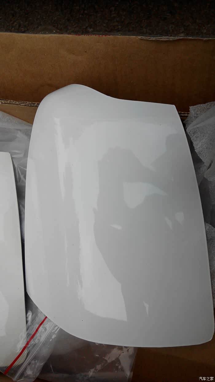

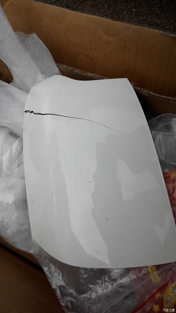

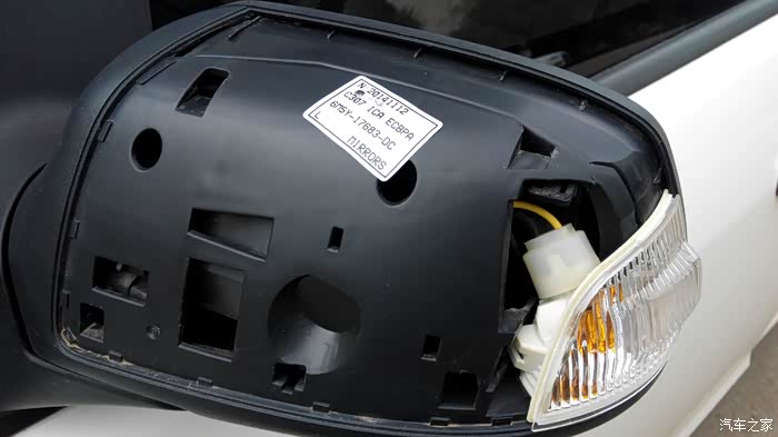

前几天小三停在路边,不知道是哪个无良的把左侧后视镜后盖和转向灯外壳撞坏了,从TB买了个来自己更换,在网上找了很久,没找到这方向的贴子,自己发个贴出来给大家参考一下。
被撞坏的后盖

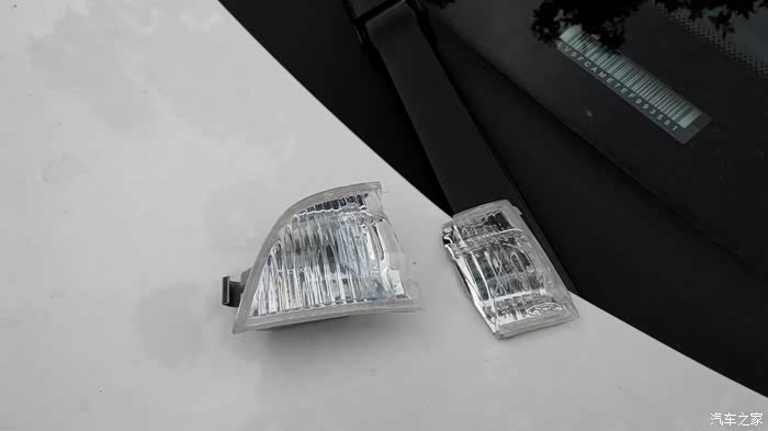

转向灯外壳

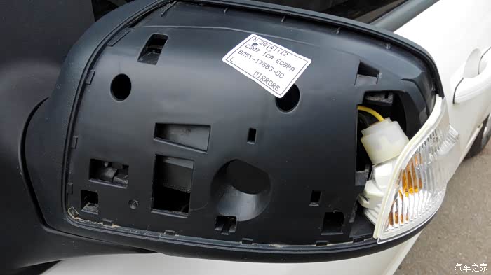

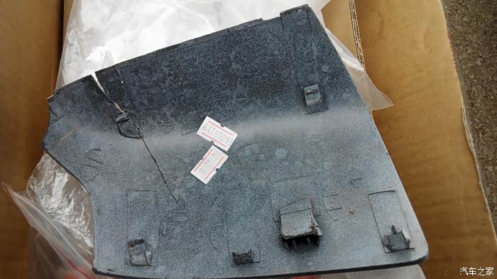

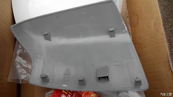

后面5个卡扣,跟原车的一样
5个卡扣,取后盖的时候,先用一字启,或者卡片,将下面的三个卡扣先顶开,一拉就下来了。

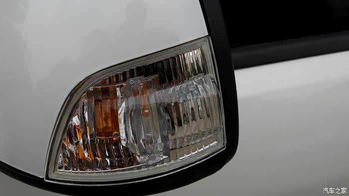

转向灯壳,先将靠镜子这面卡进去,然后将那块铁片卡进去就完了
转向灯壳装好后,再装后盖,后盖安装的时候先将上面卡进去,剩下面三个卡扣,使一点力就卡上,就完事了。

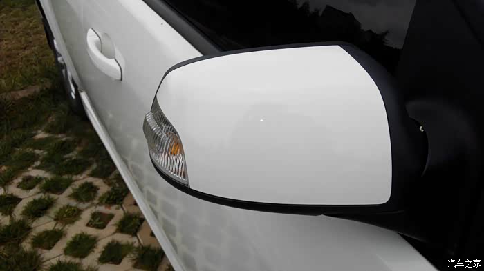

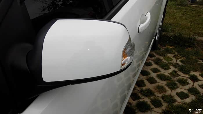

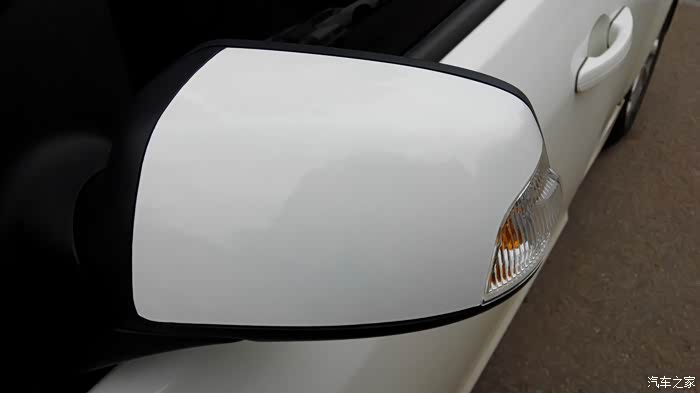

跟原车相比稍差一点,漆喷得不算好,不过质量马马虎虎,原车的质量也没多好。
两边对比一下,还可以吧。

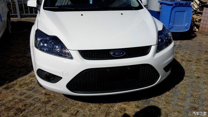

刚提车的时候白胖白胖的,现在搞得到处都是伤了
