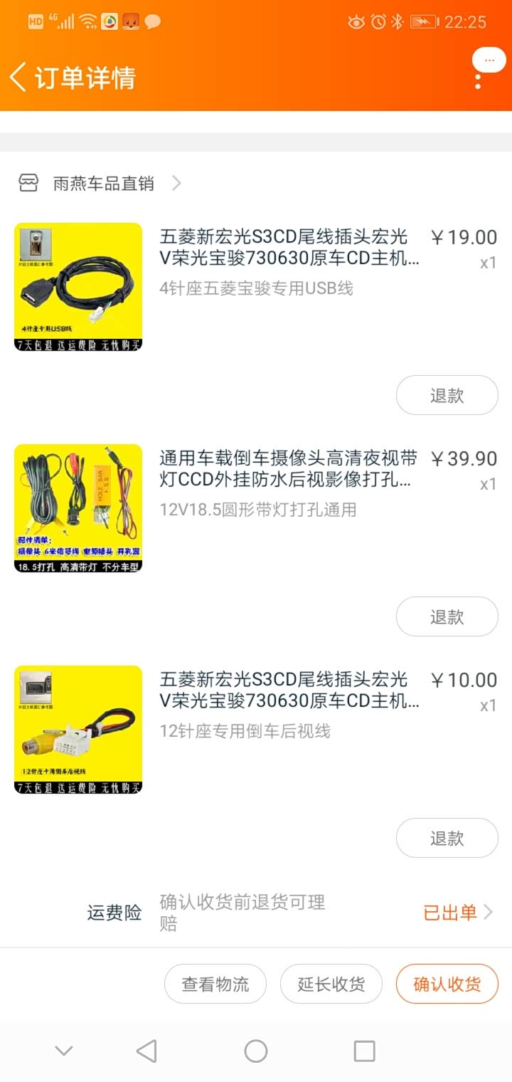

车到手后一直接受不了,原车的收音机,就有了换机的打算,本来打算在某宝上购买安卓机,价钱都谈好了,幸好会4s店做底盘防锈时听师傅说,外面的安卓机用一段时间就会出现卡机现象的,你不如上咸鱼哪里一台原装升级拆下来的,一言惊醒梦中人,果断去找,果真找到了,价钱基本白菜价,开价400,在我的狂刀下,最后杀到218包邮,付款后卖家发货也迅速,然后在某宝上买后视头,就发现问题来了,原来原装的车机,就是要用原车的后视头线,接机那个接头相当特别,网上卖的后视头全部都是通用型的,卖了十家十家都说没有办法,突然觉得世界末日一般,最好抱着绝望的心来论坛请教卡友,幸好得到卡友的帮助和建议,最后成功买转换的尾线,今天车机和线都回来了马上去装,找店安装时我建议各有车友多跑几家问问,因为我觉得这个人工费基本是乱叫的,100-300都敢叫,最后谈好100块搞定,最后是全部费用,车机218元,转换线,USB链接线和后视像头68.9元,安装费100块,加起来386.9元,400块都不用,真的值得拥有

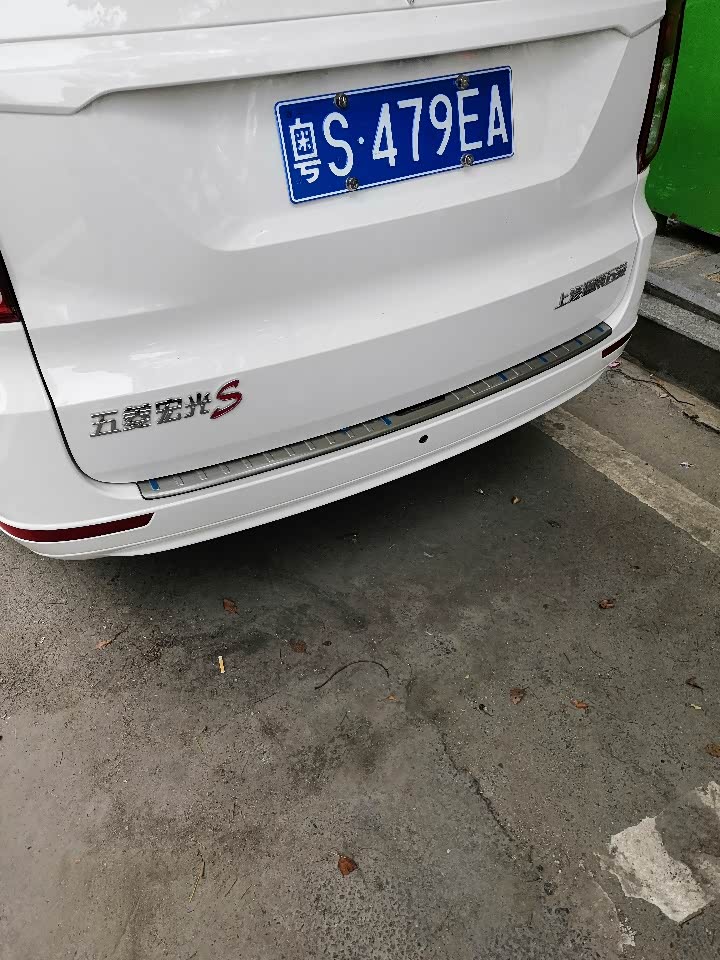

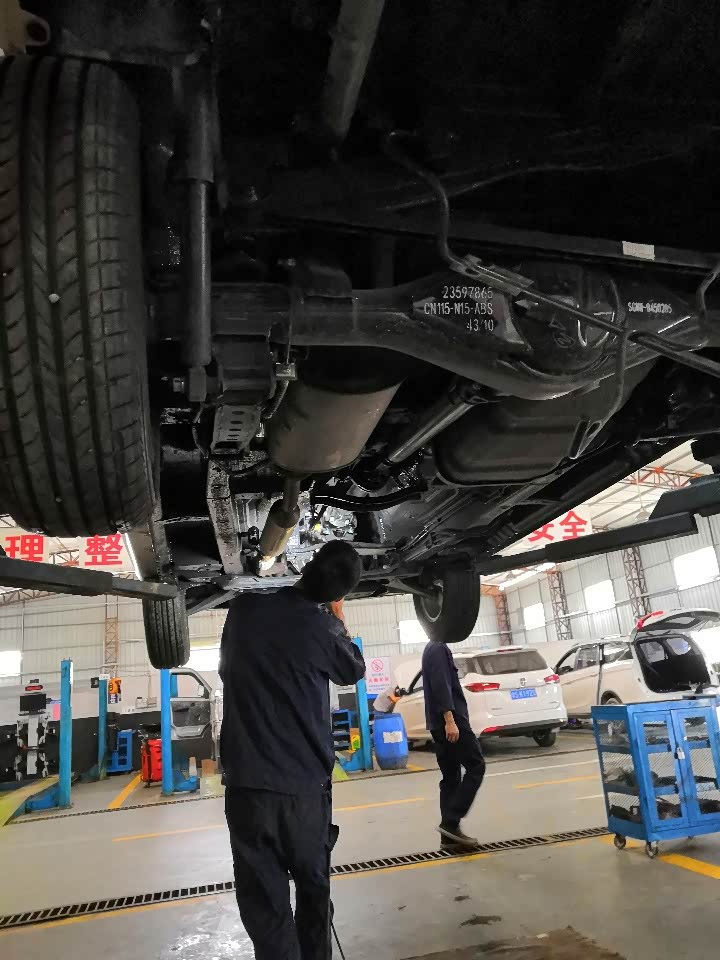

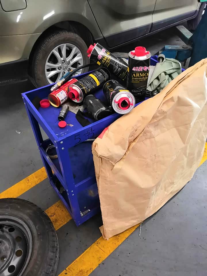

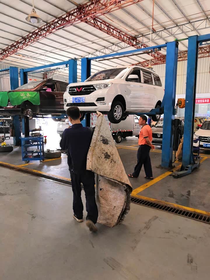

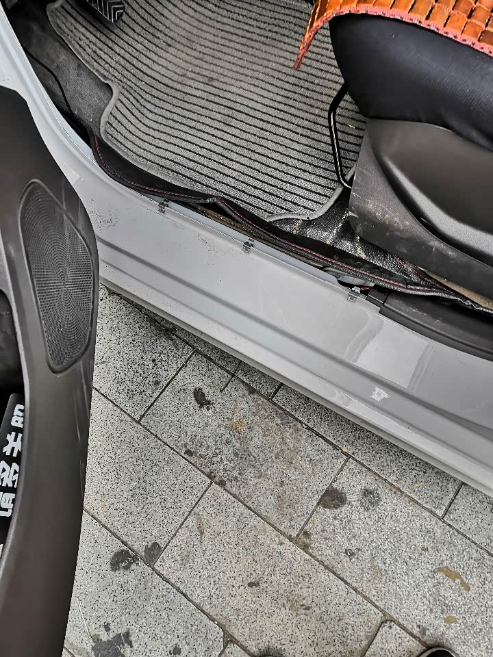

先上回4s店做底盘防锈的图片,现在搞活动320块就能做了,一共喷了瓶
虽然不知道这个牌子好不好,反正就300块钱有总好过没有!
有跟我一样想法的车友记住,这两根线必须要买的!

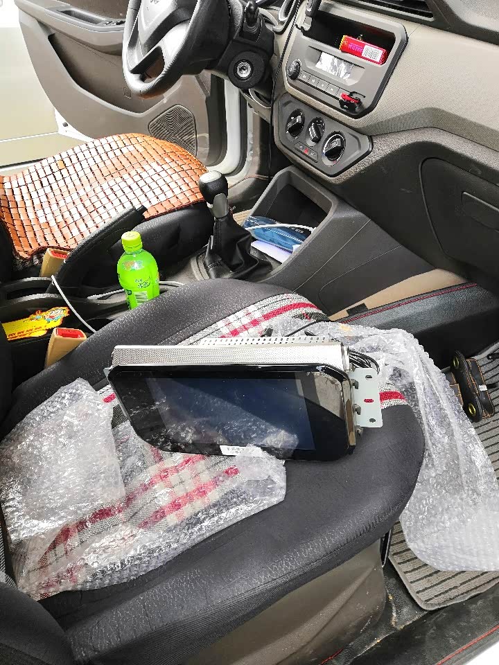

卖机给我的人是厉害,怕快递搞烂机,包装十几层泡泡纸包住,四五楼扔下地觉得没有问题,感觉遇到世界好卖家了

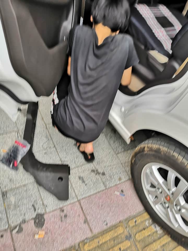

开拆开拆,拆的时候还是很心痛,毕竟也是新车

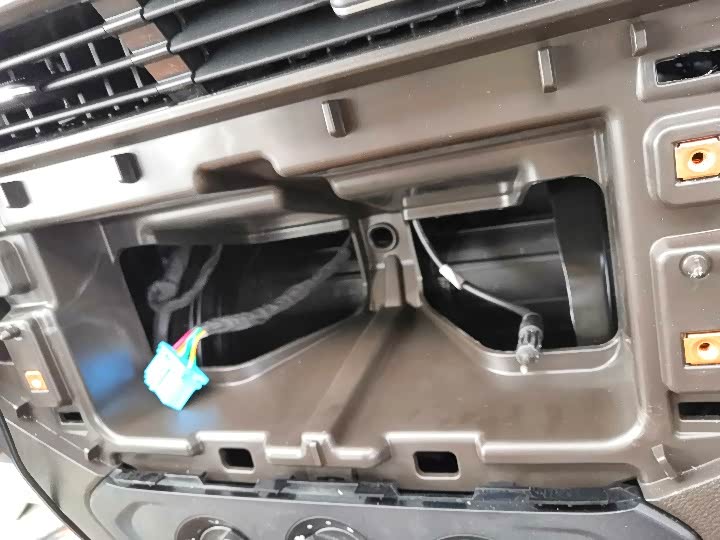

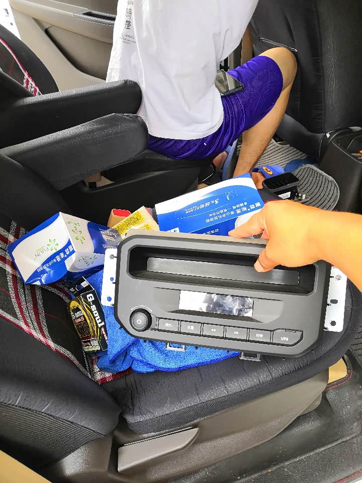

把原车的cd机取出后,标准型就是没有原车的后视像的线,和USB线的

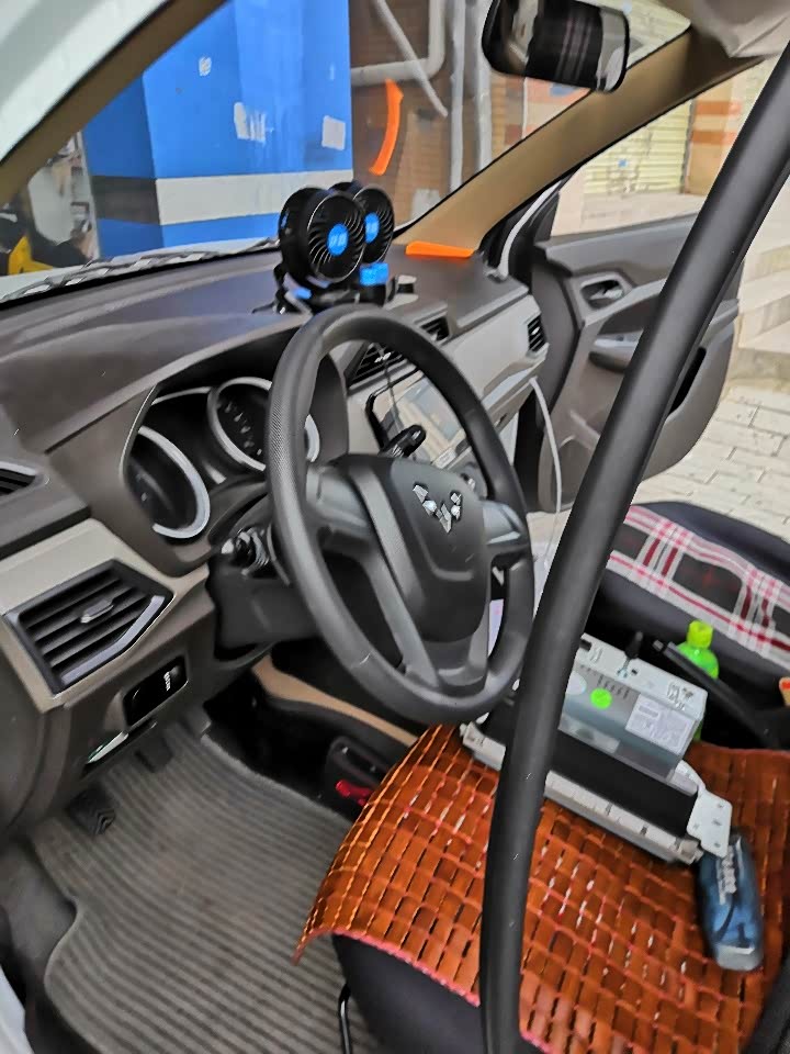

拆出来的原车收音机,充新的,胶纸都没有撕,50块有人要吗

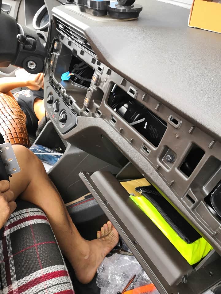

继续拆拆
走后视像头线

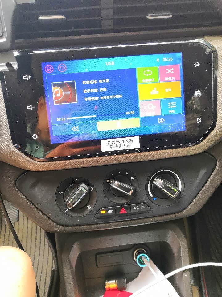

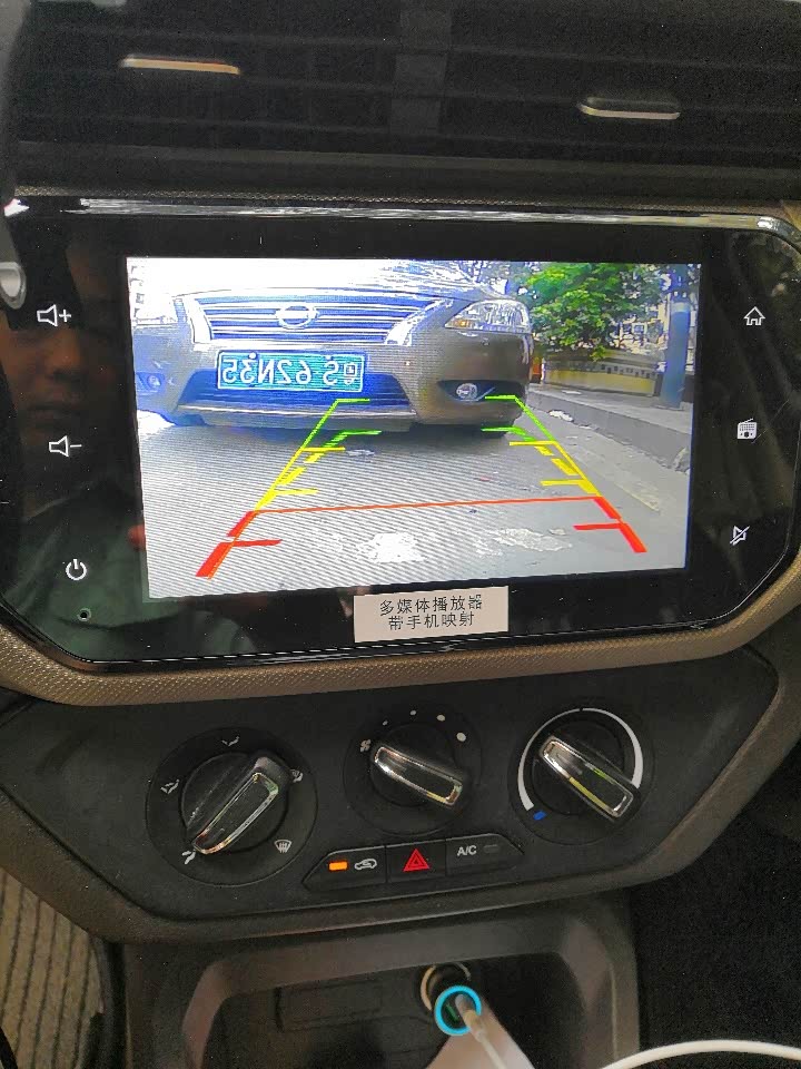

装上去了,基本完工了

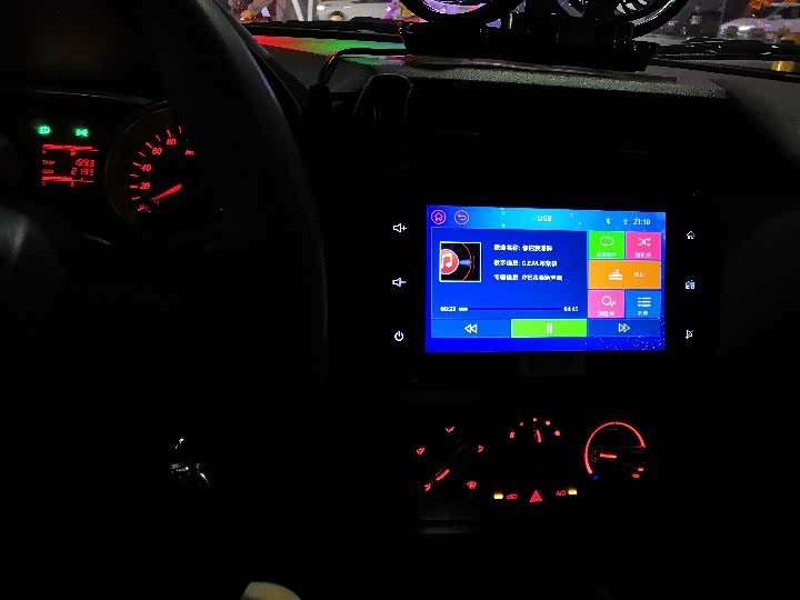

白天效果
晚上效果

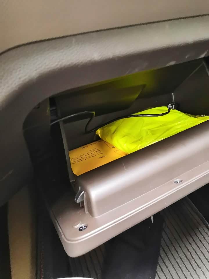

原车的USB线在这个位置,已经封死了,只能放在隔壁的储物箱里

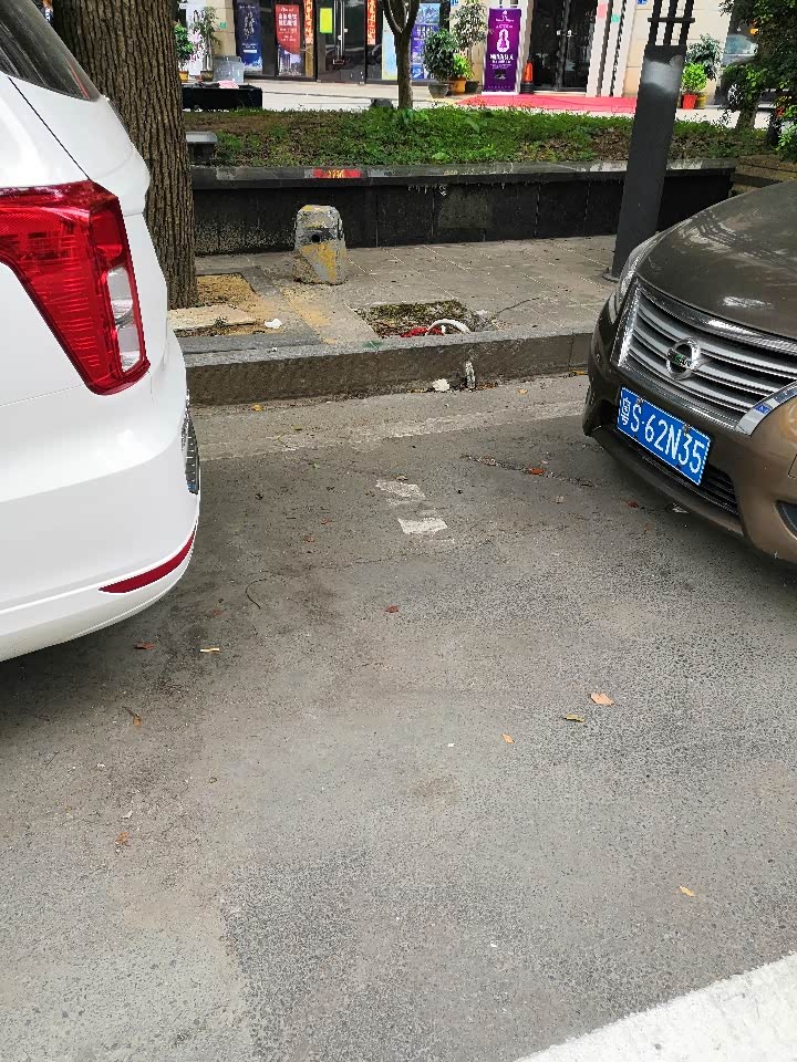

自己的后摄像头,后悔装在保险杠上了,那个视觉位置是直看的,距离感很差的,可能还不习惯吧,装在车牌上面会更好些,现在看差不多到位了
实际距离还有这么多,我也是晕死了
装在这个位置的!
