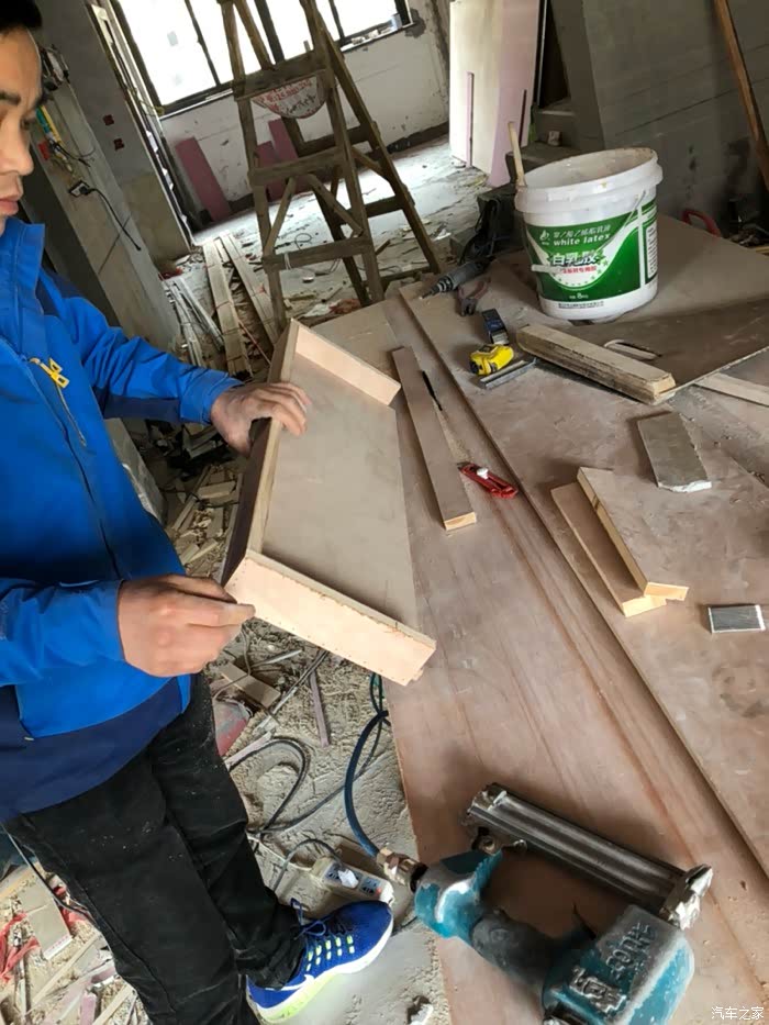

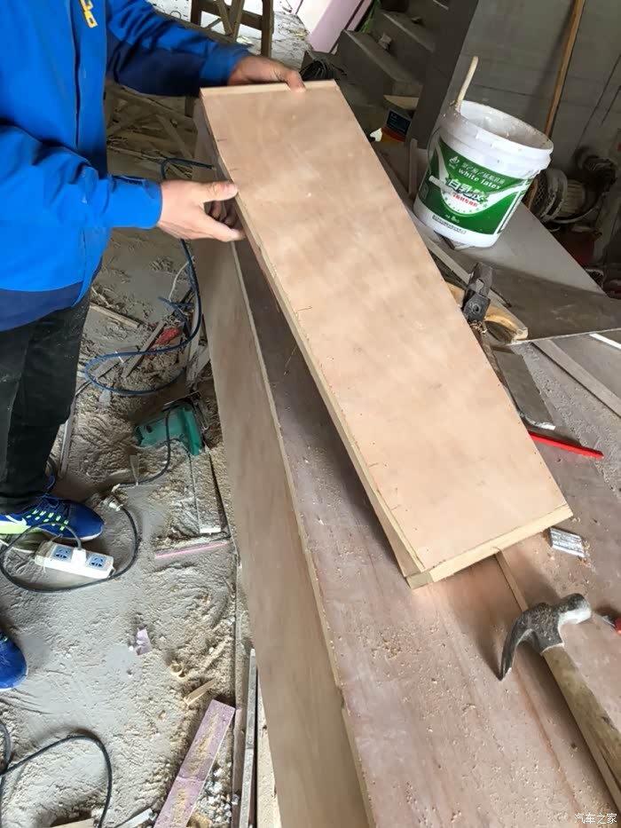

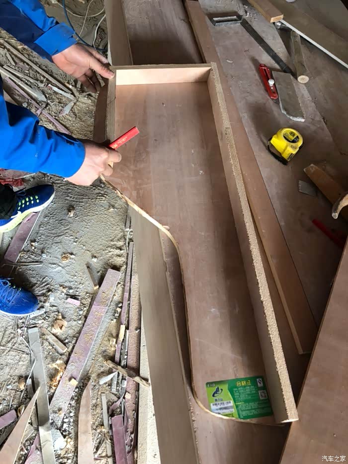

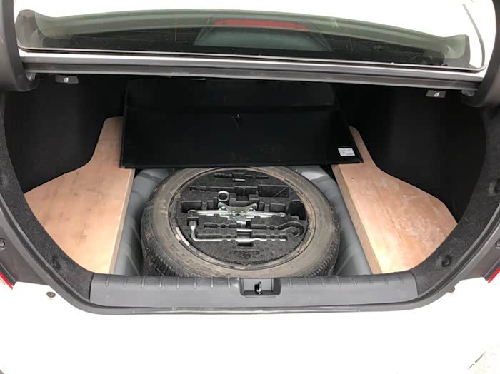

木工取材,按照后背箱垫尺寸进行分割
这是右边的一块,进行加高的工序

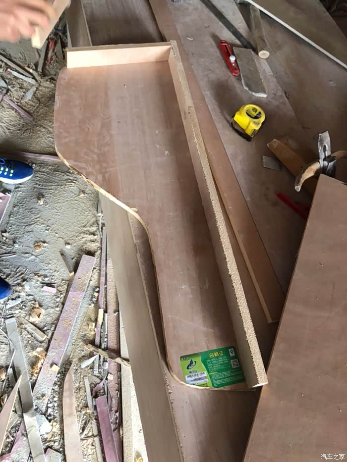

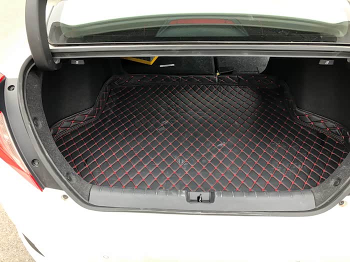

右边的正面
右边抬高4.5厘米

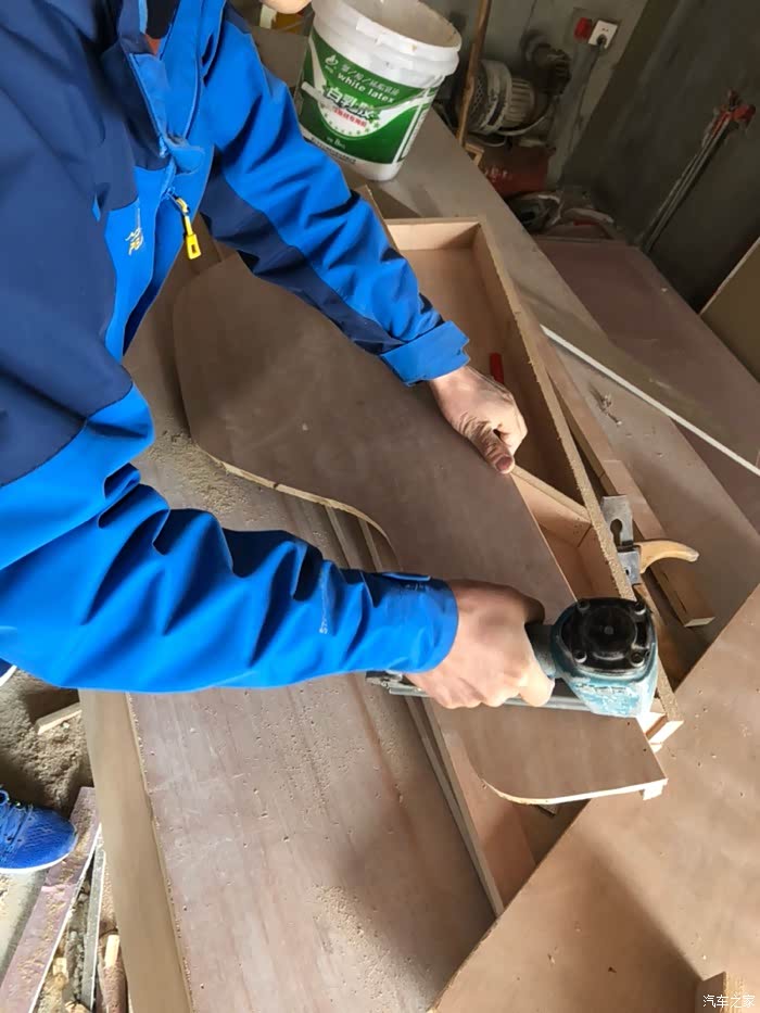

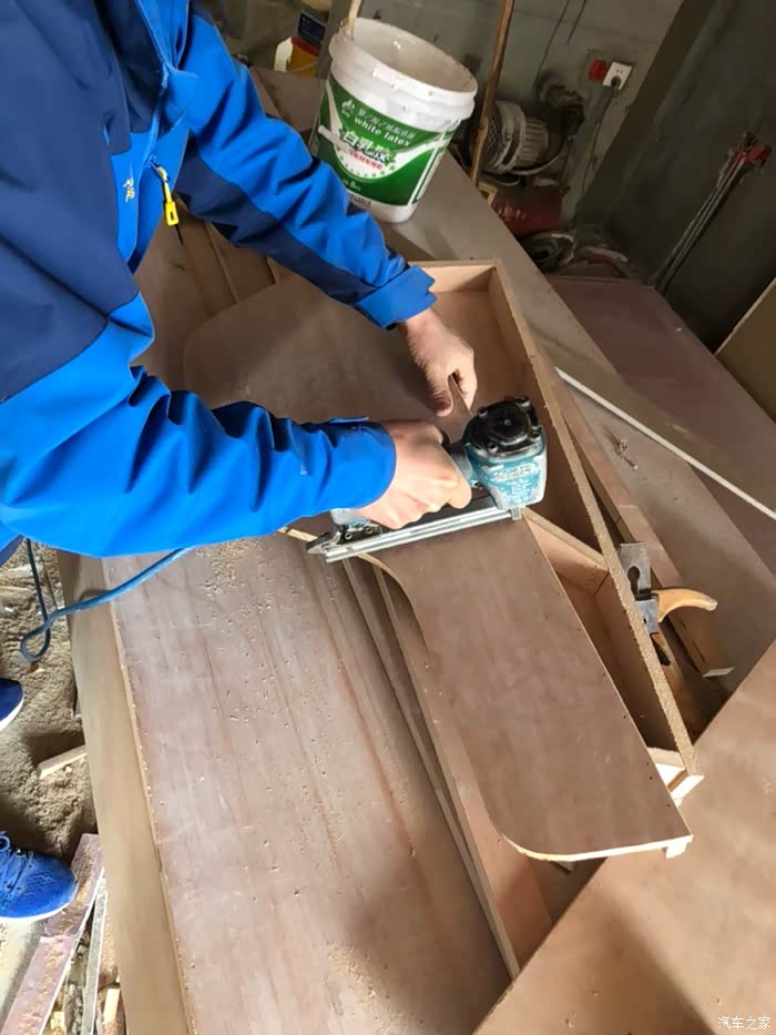

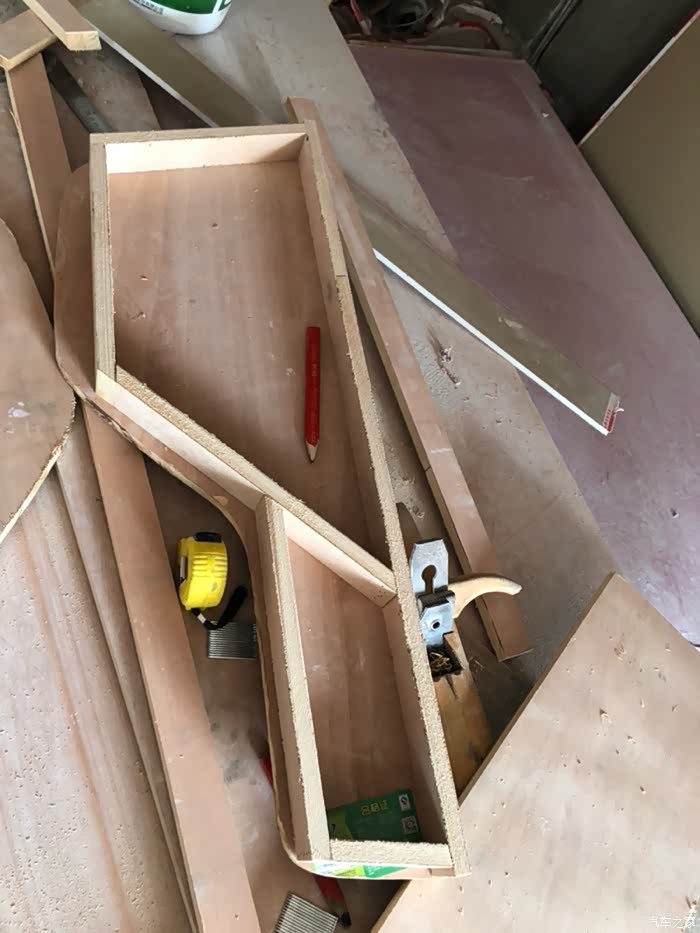

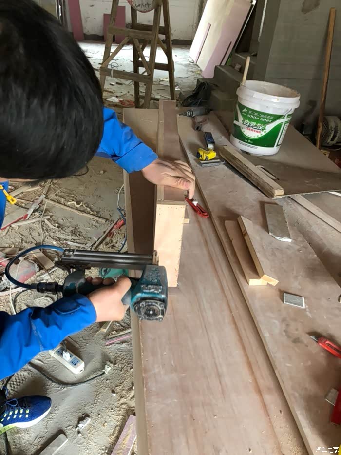

进行加固处理

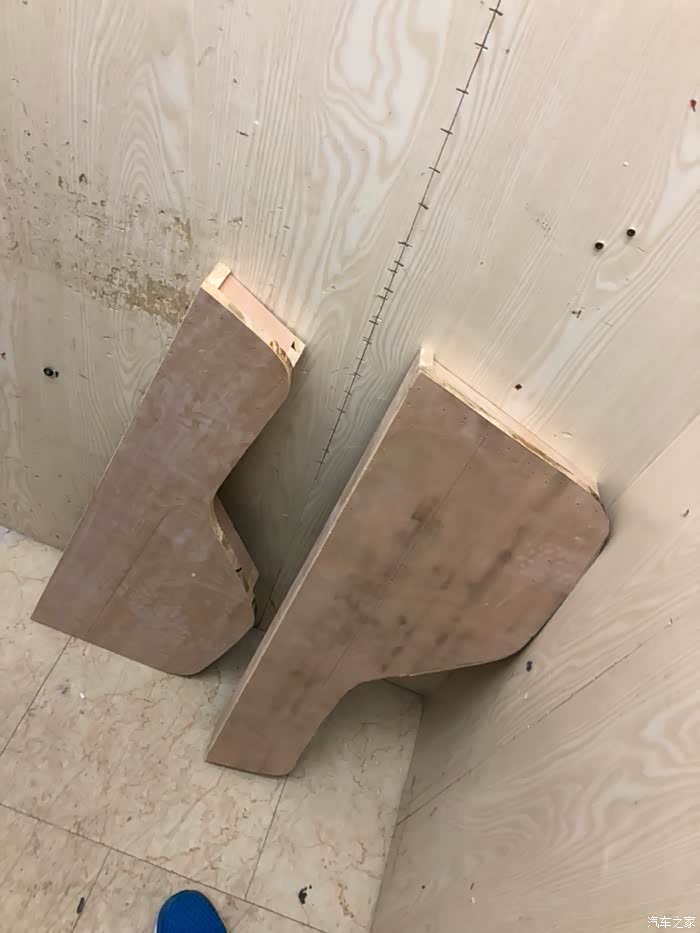

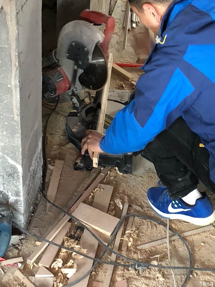

尺寸角度切割
做好的两边,然后去车上试试,看看尺寸怎么样

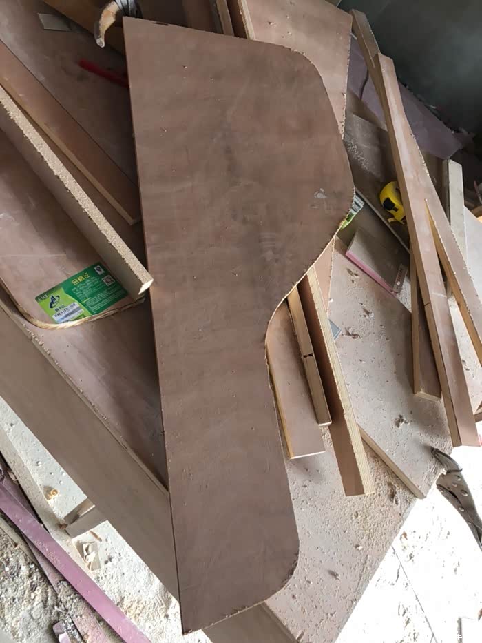

这是前面的中间一块
中间一块进行抬高处理
两角进行孤独处理
三块做好进行拼装

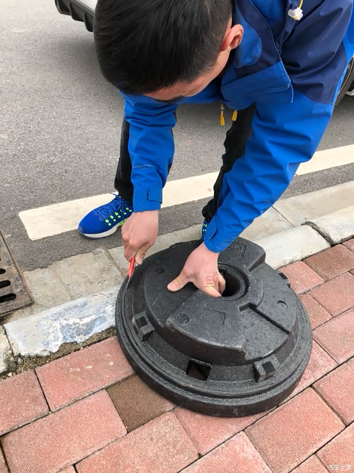

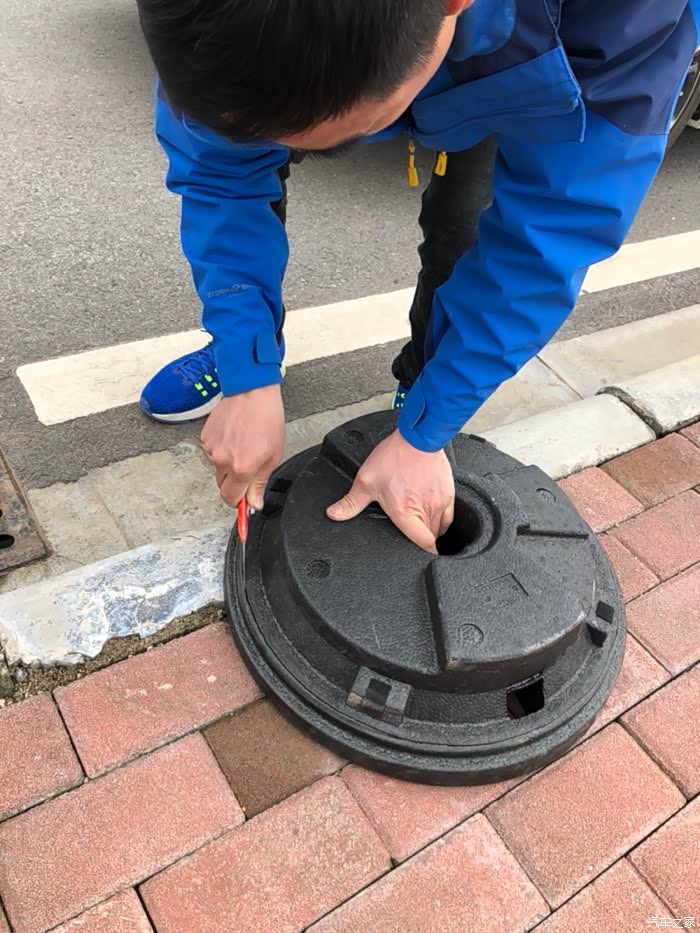

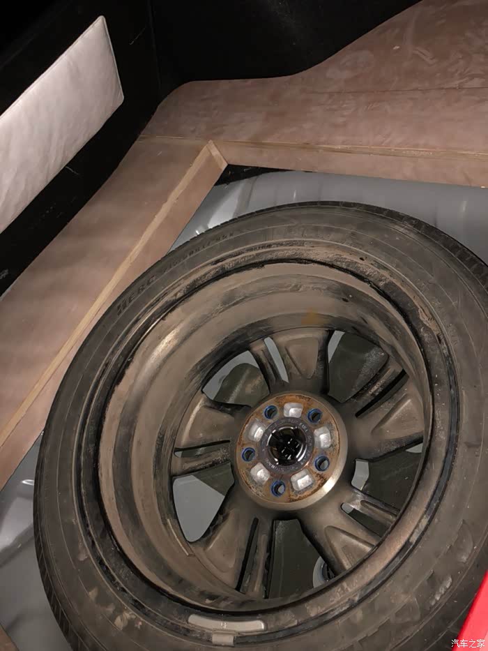

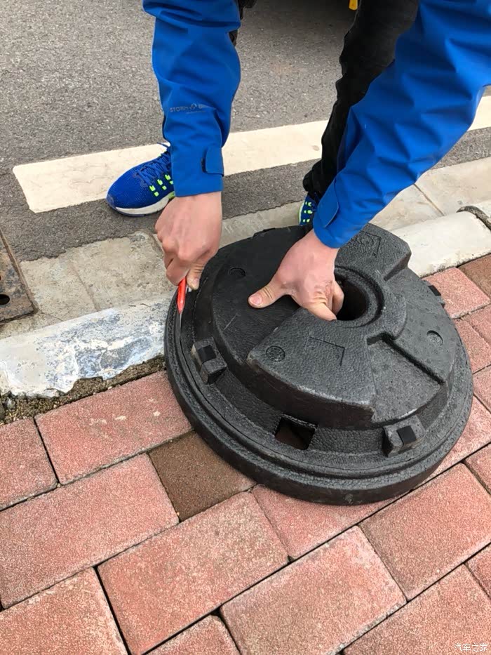

原尺寸的园太大,放不进全尺寸轮胎,进行切割处理
切割完成大小刚好

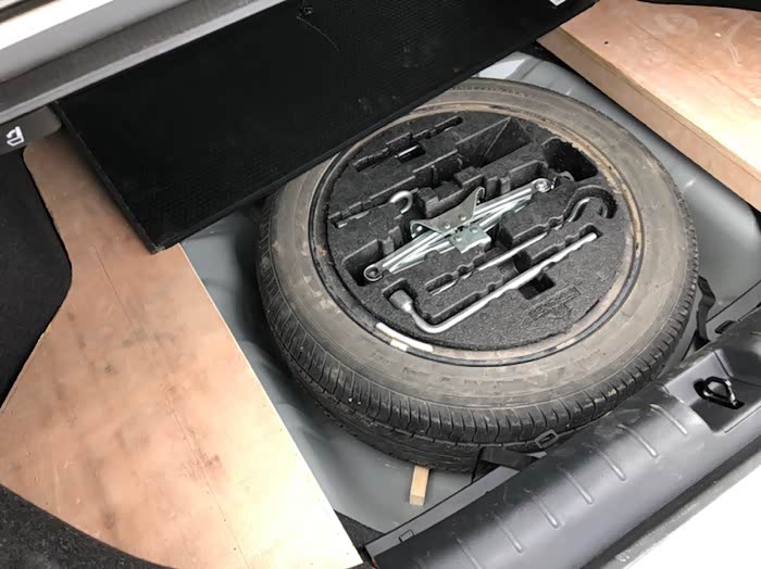

把工具放进去
拼装完成
尺寸非常到位

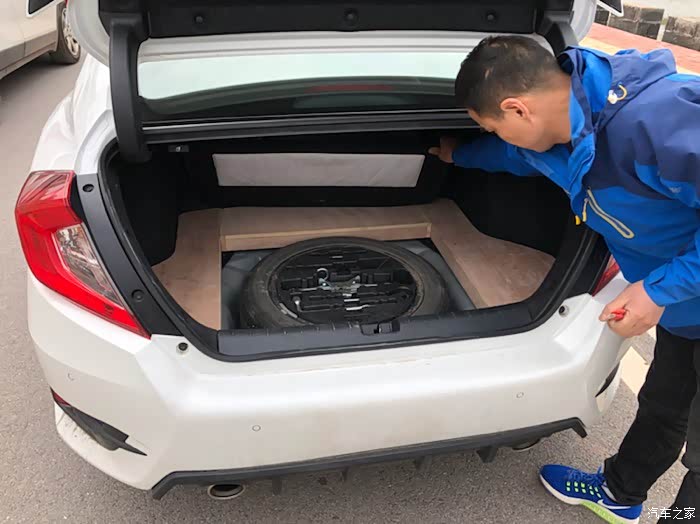

盖上盖板
完成了,完美拥有全尺寸备胎!
