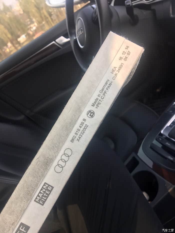

       小4快2万公里了,感觉空调有味道,便想换个滤芯,于是网上各种查,先定好滤芯品牌,网上各种查,最后定好一个牌子(这里就不打广告了,一切看销量)。

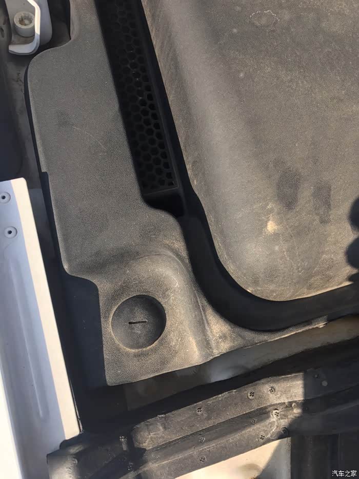

打开机盖,最上面有个塑料盖子,左右两头有个塑料螺丝盖,起子拧动就行,一拉就开,注意力道。

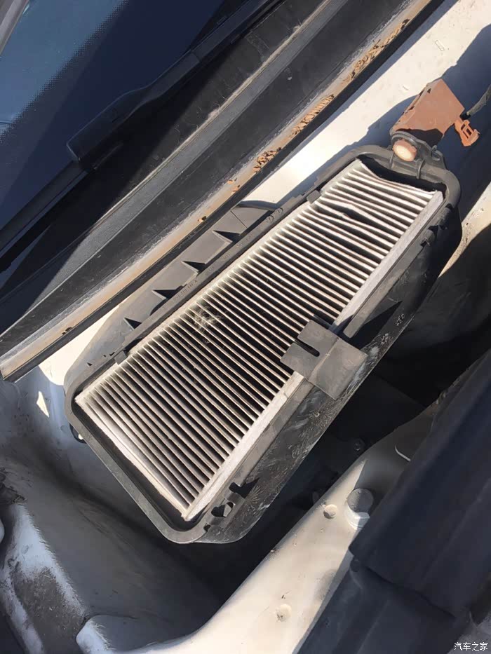

好脏,注意卡子,拿下来就行。滤芯外有个链接线不知道干嘛的,拿出来要小心,免得把线弄断了。

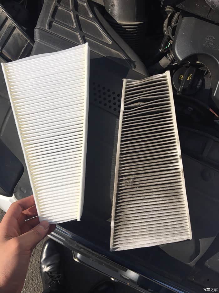

对比一下,却是脏。

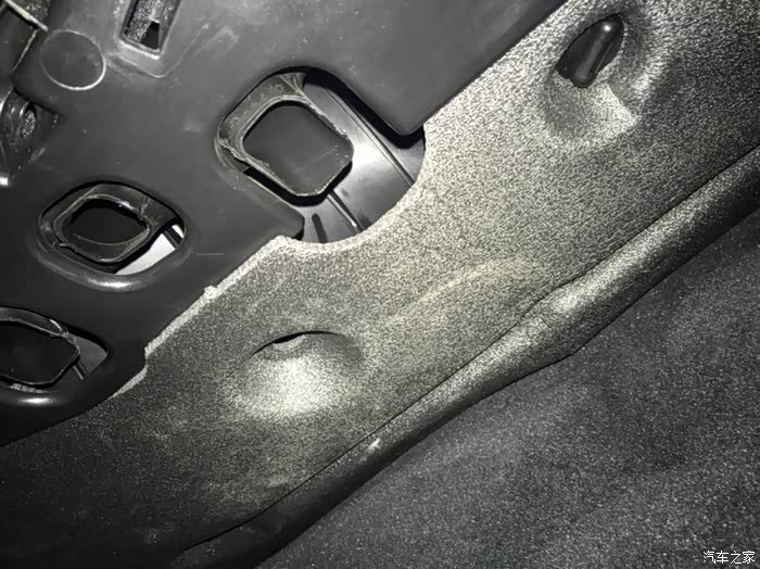

副驾驶内侧又个泡沫盖子,有三个塑料螺丝,用手都可以拧开,
打开后,又个白色的隔板,向前滑一下就行,把滤芯拽出来,换个新的塞进去就行。
