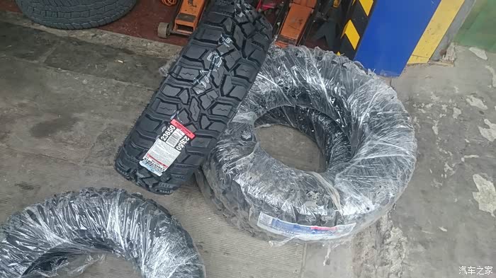

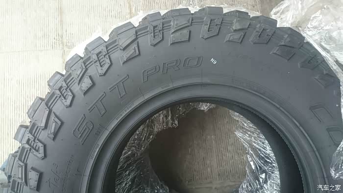

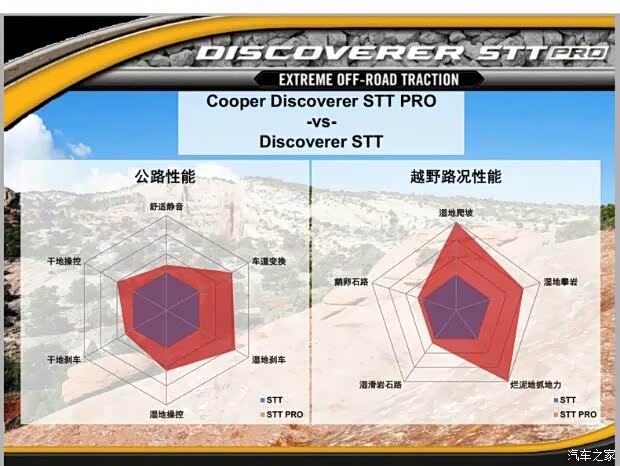

越野胎主要就是美国那几个牌子,固铂,百路驰。因为渠道等问题百路驰的同类型比固铂贵,所以固铂自然是首选,加上我之前用固铂AT3,出去野了很多次,没破过,只是侧面伤痕累累。.后来发现固铂去年在美国市场推出了STT的升级版STT pro,国内固铂官网还没更新这个型号的数据。
但是从各种测评上看这个胎相比之前的STT增强了公路性能。看起来不错,于是就直接淘宝下单了。

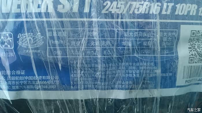

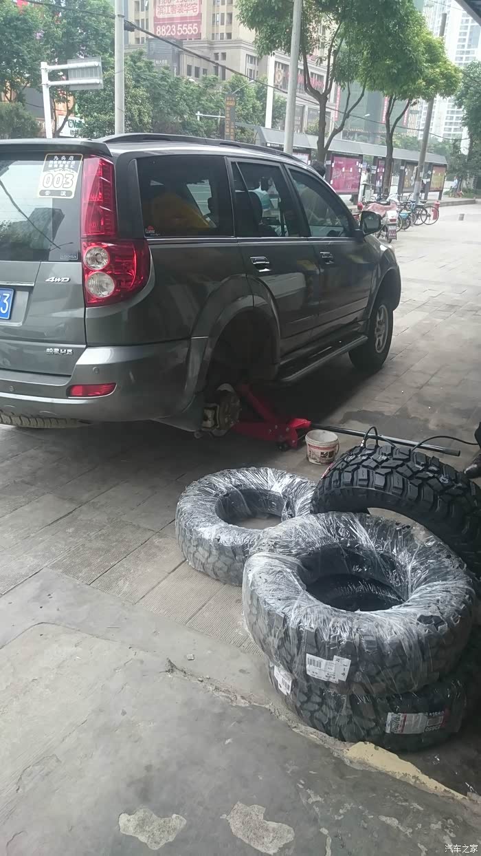

原厂胎是235 70 16的,之前换的AT3是245 70 16,这次换的STT pro没245 70 16,于是只能换245 75 16的。
百世快运不错,还送货到了单位,不用自己去提货。
型号规格。Q的速度等级对应的是160KM/h ,对应H5足够了。

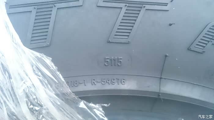

拆开包装,15年第51周的,还算新鲜。
可惜侧面不是白字,要265 以上的型号才是侧面白字的。不过侧面这花纹也足够亮骚的

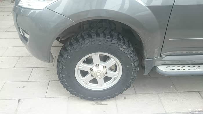

这胎感觉比之前的AT3重了好多。搬起来费劲。

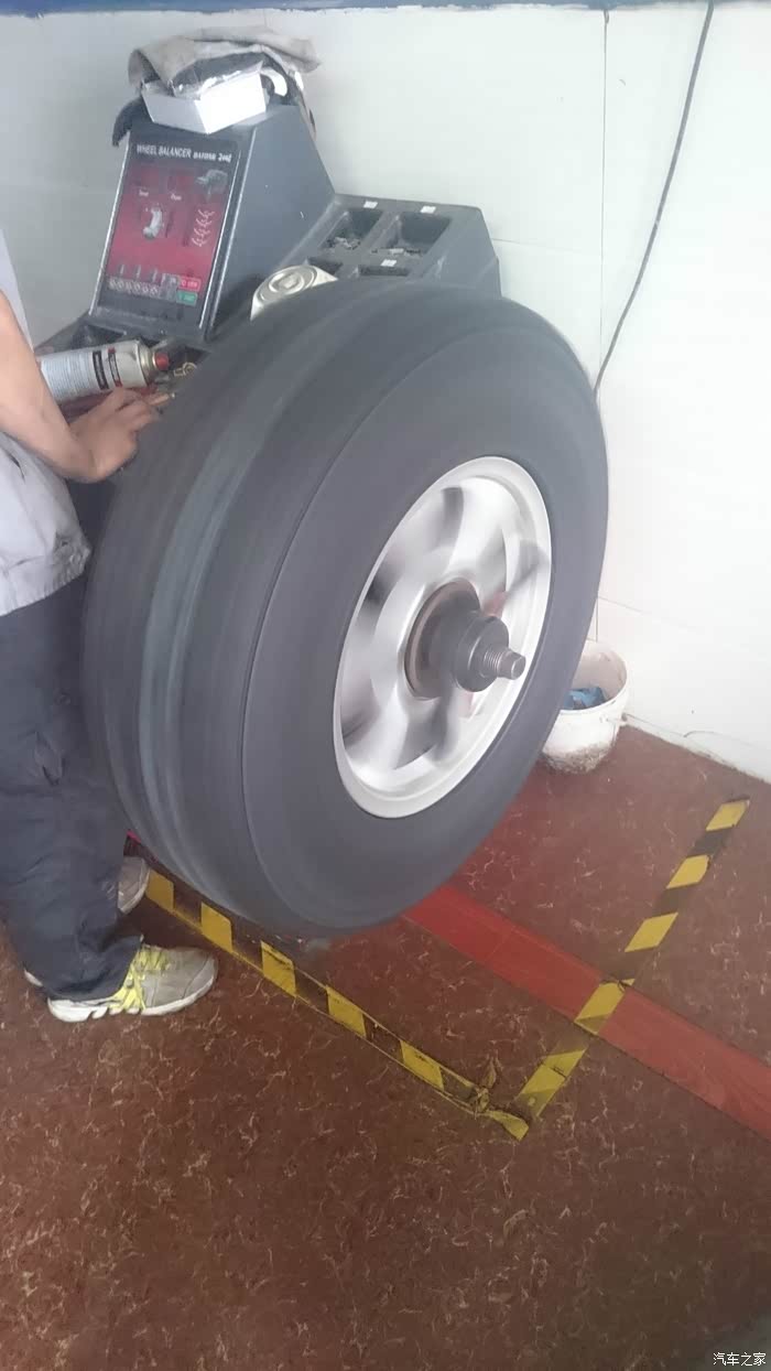

做动平衡,做到00.

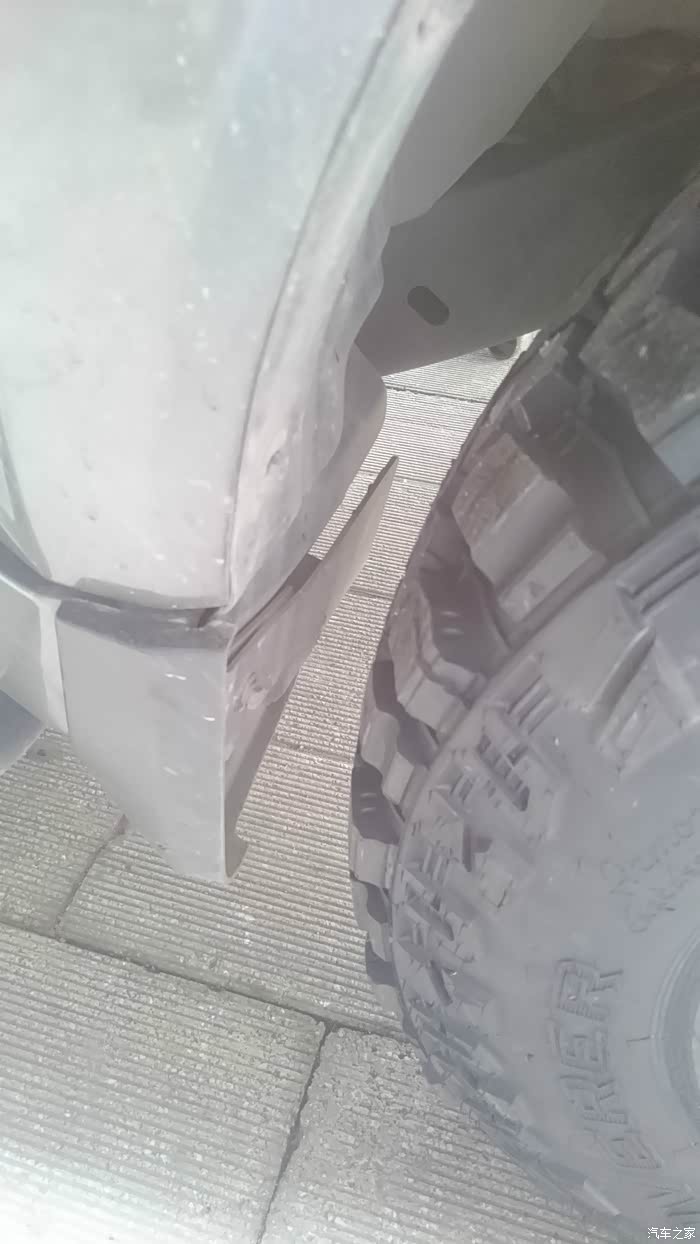

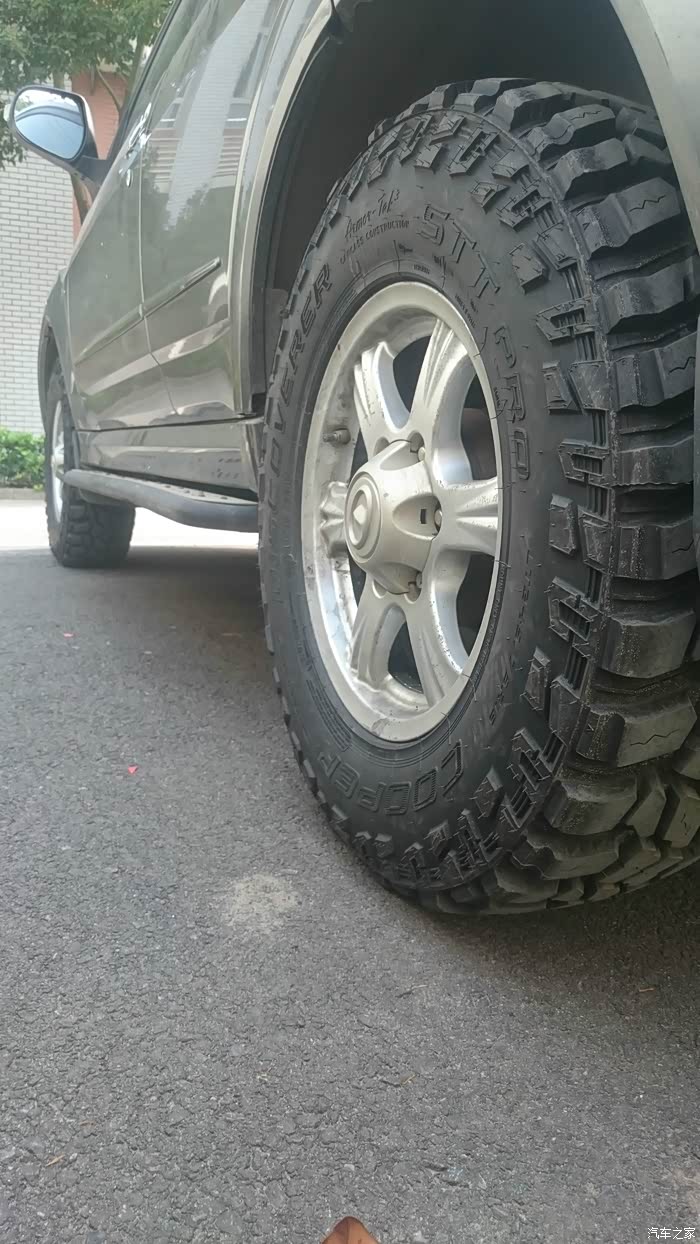

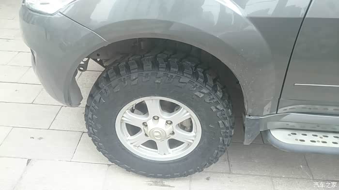

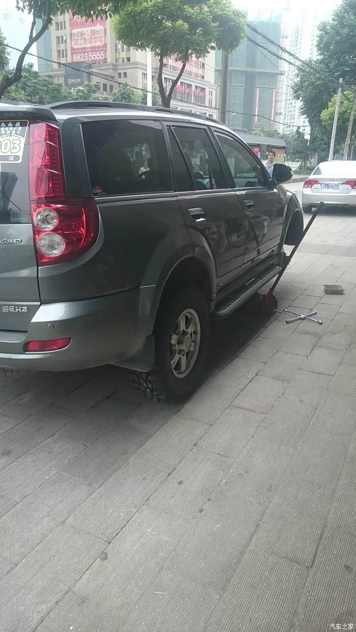

后来的轮胎已经换好了,因为轮胎尺寸大了一号,比之前又升高了12mm, 比原厂总共升高了25mm。

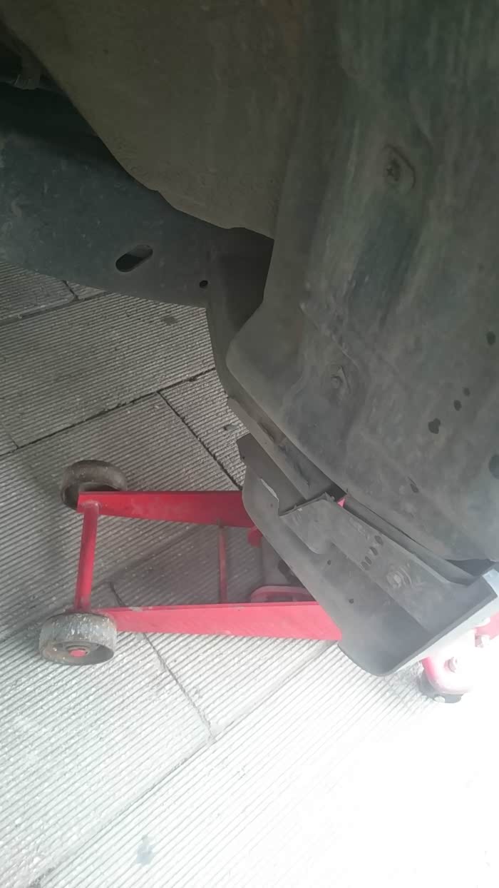

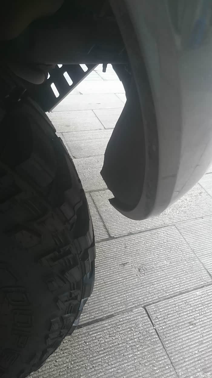

前轮装上后跟后挡泥板的距离。为了怕转向蹭到挡泥板,准备割掉内测的角。
这是另外一边挡泥板内侧割掉的样子。
跟前面保险杠 的距离。前挡泥板的内侧已经割了一点了。转向不蹭。

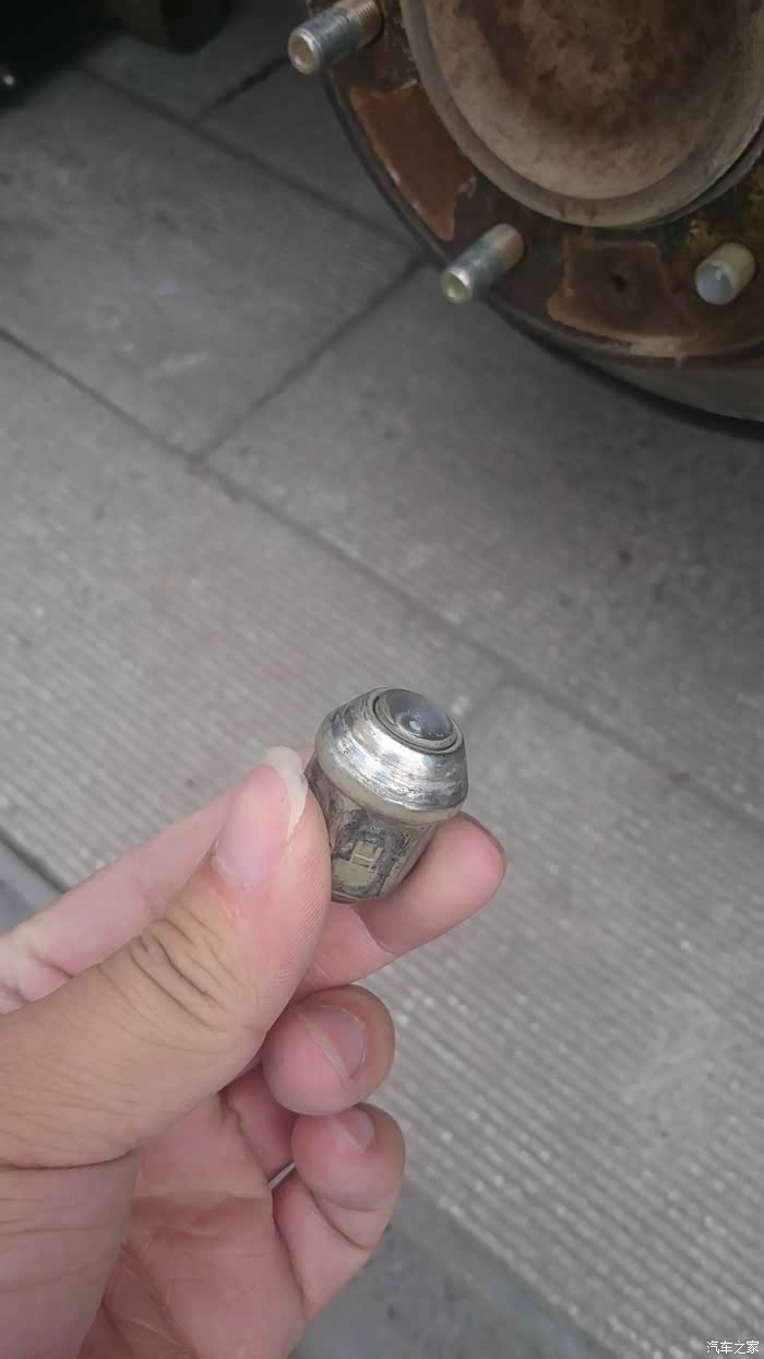

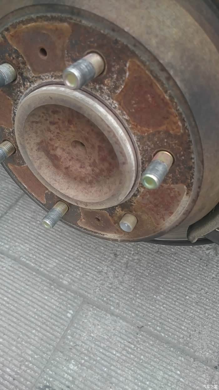

左后轮的螺丝上歪了,取不小来,强行转就断了。都是被4S的小工搞的,每次上螺丝都是风炮直接哒哒哒的上了,也不管是不是正的,要是歪了,就这样的。上去了就取不小来。所以提醒大家以后保修拆装轮胎的时候要盯着点,别让小工胡来。后来跟4S老板打电话,(这个4S老板也在轰九大队群里,平时也经常跟我们一起玩的),直接去4S换了新的轮毂螺丝。螺丝5块一个,工时要120,还好老板打着招呼,直接免费索赔的。
前轮装好的情况,前面扭力杆我调高了的。

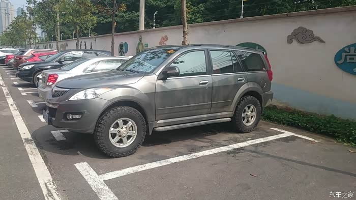

单位停车场的全景。
