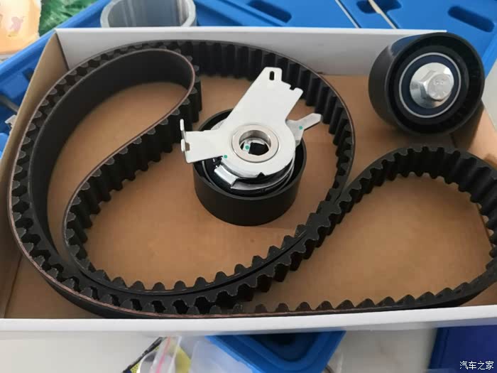

2.0发动机自己更换正时皮带
三件套250
发电机皮带65
堕轮
涨紧轮

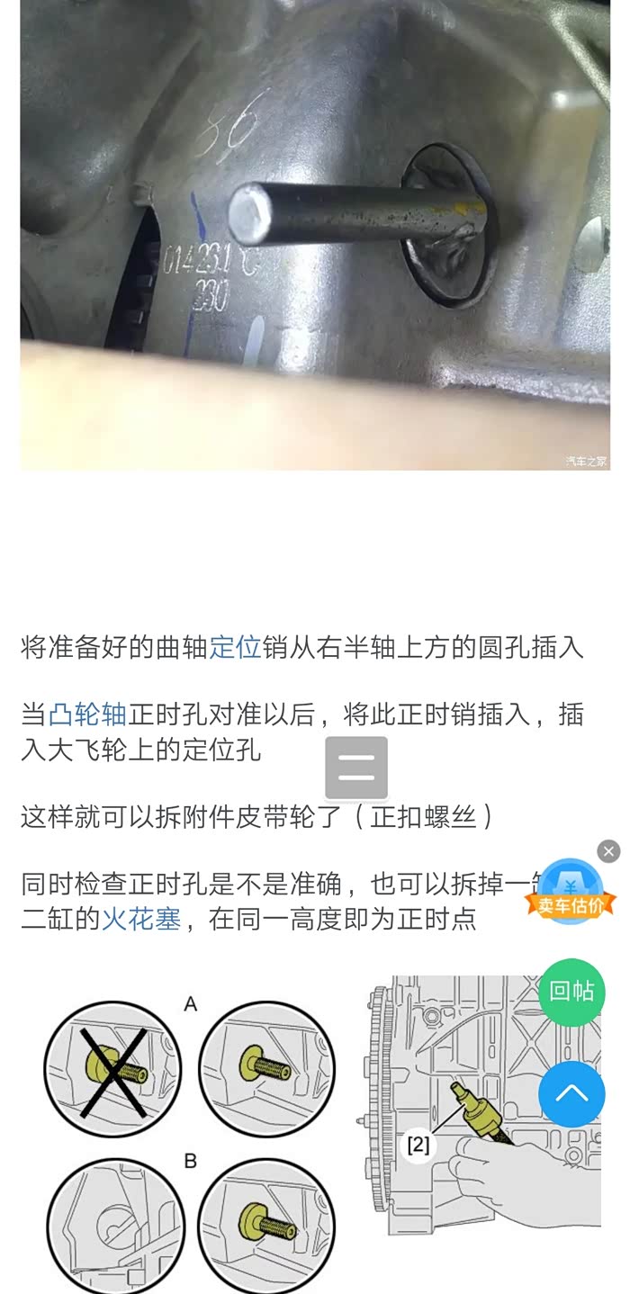

顺时针旋转曲轴皮带轮螺丝对正时!只要把三个正时定位定好随便搞!
凸轮轴排气,这个点对好了其他两个点轻松插入!
借用下前辈的图片我自己的没拍照,这个是手动的插进去完了,自动的大概有了三毫米在外面没全部进去!
