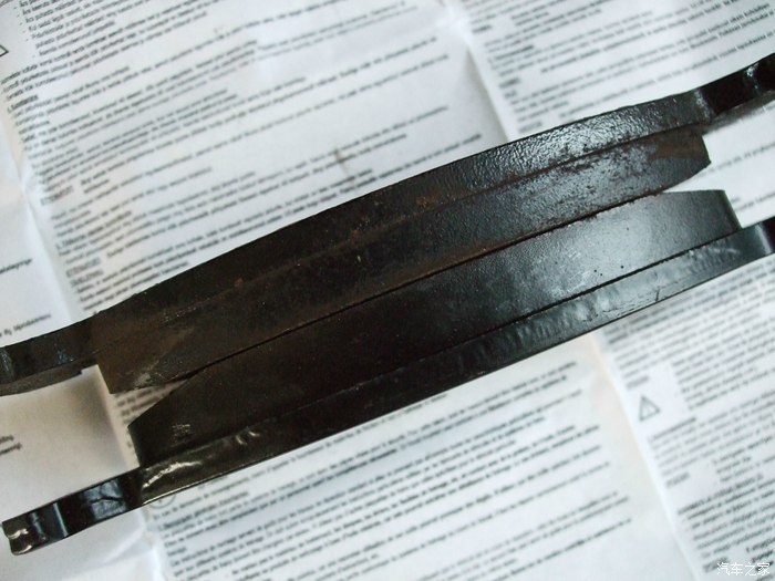

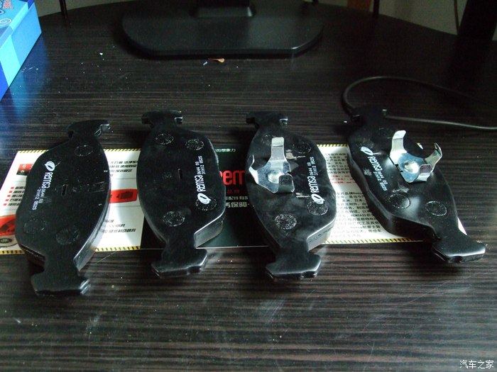

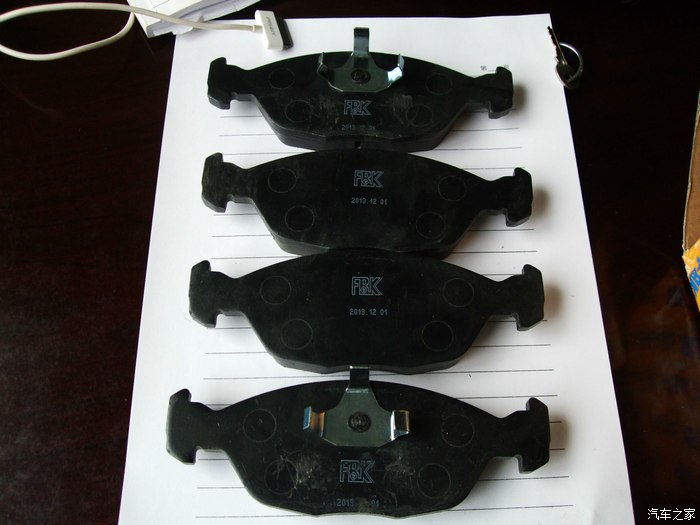

先网购了一套马来西亚生产的FBK陶瓷前刹车片

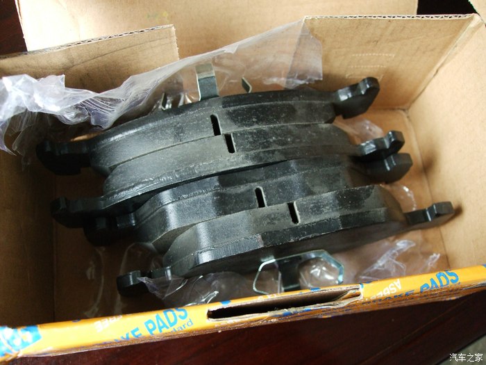

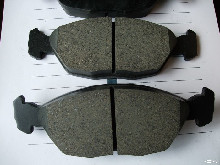

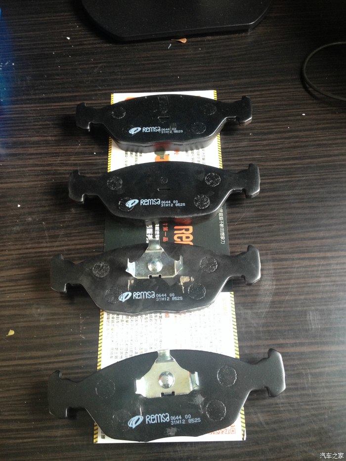

后来又网购了一套西班牙耐磨士前刹车合成石墨片
做工没得说,相比而言马来西亚生产的FBK就要逊色很多

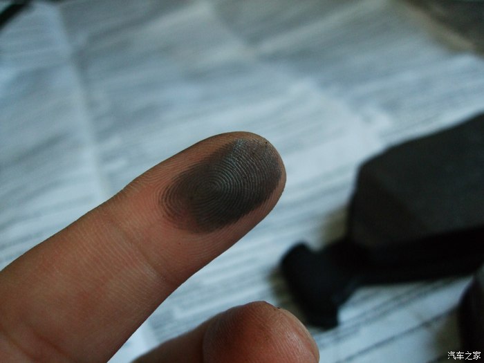

不愧是石墨片,轻轻一摸黑漆漆的

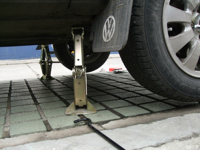

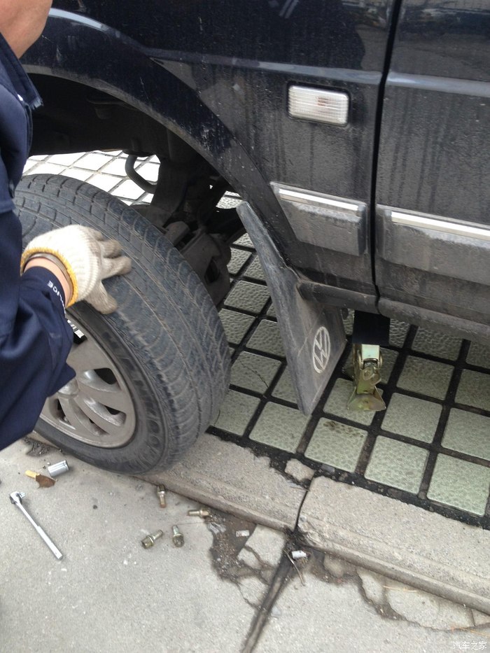

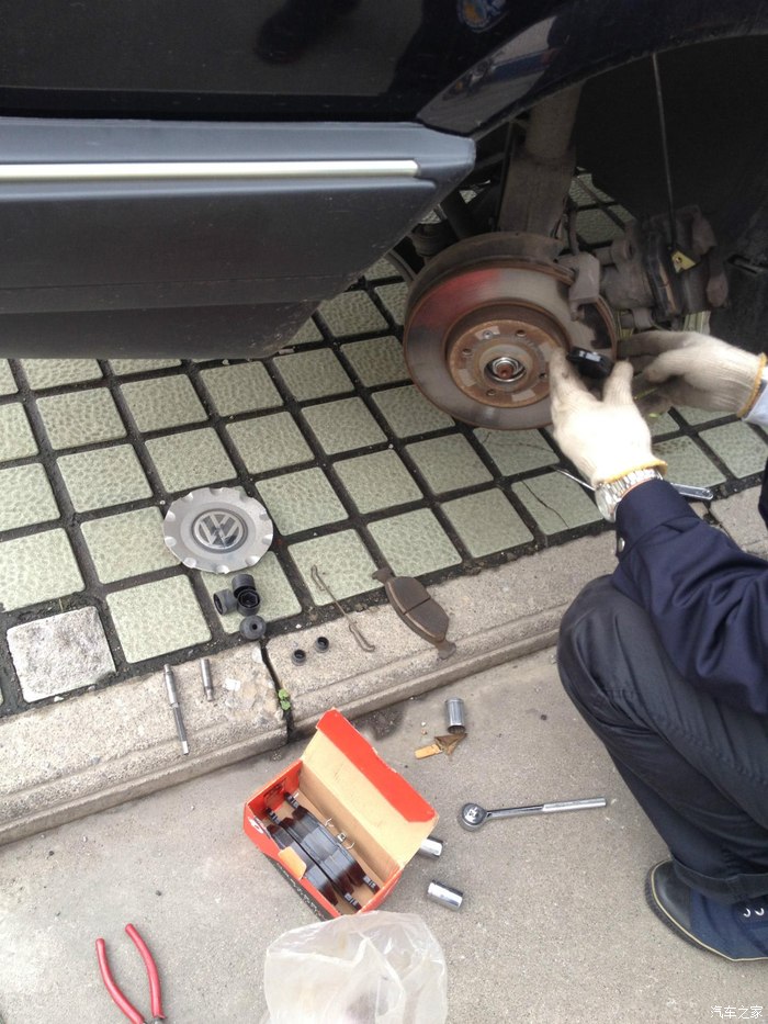

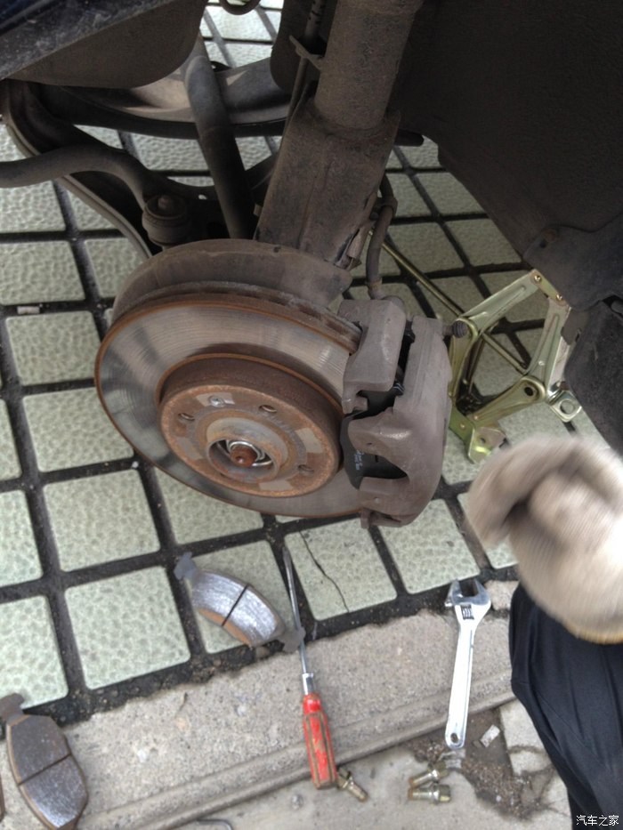

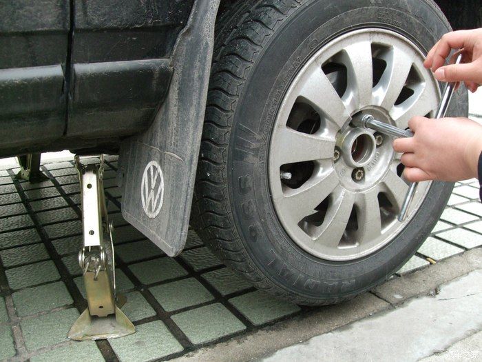

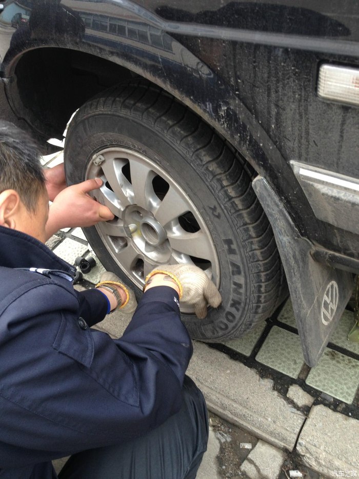

特意找了两个菱形千斤顶先把前车轮顶起

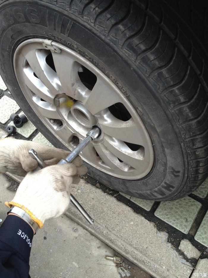

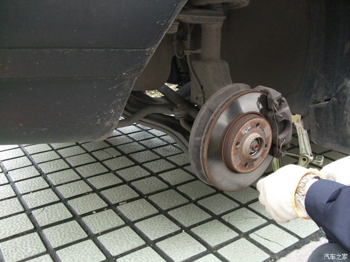

卸掉车轮

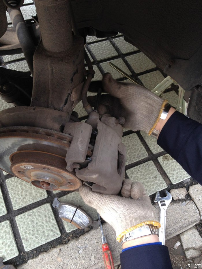

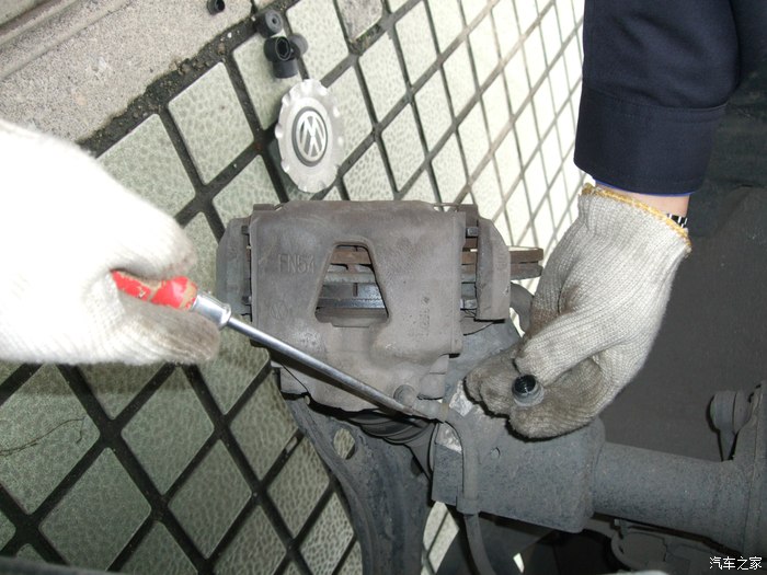

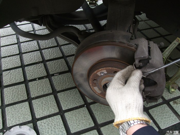

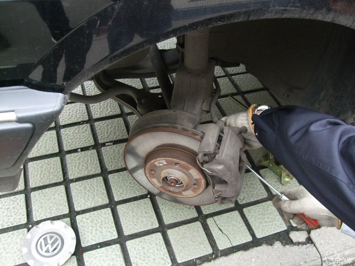

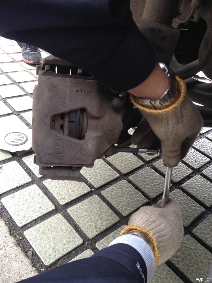

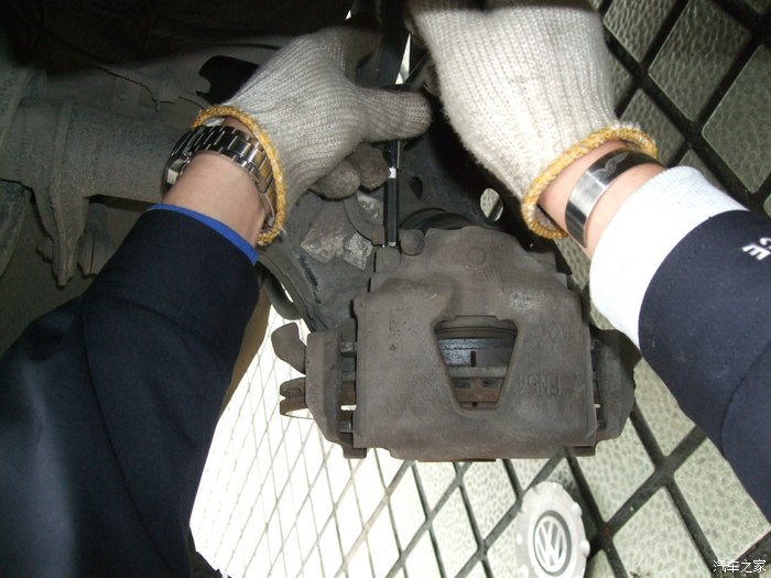

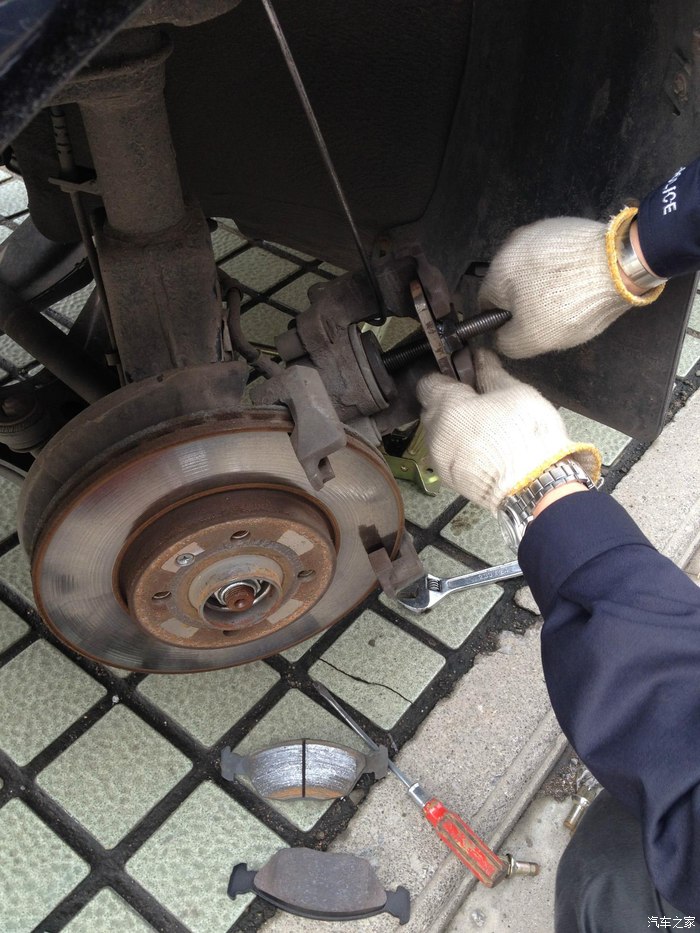

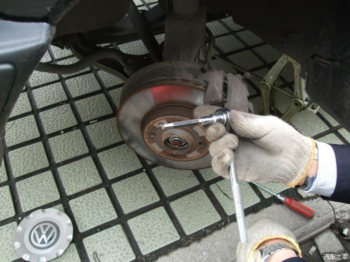

将前刹车盘搬到最大角度,用起子先卸掉两个导向销保护盖
再用起子轻轻撬开前盘卡簧

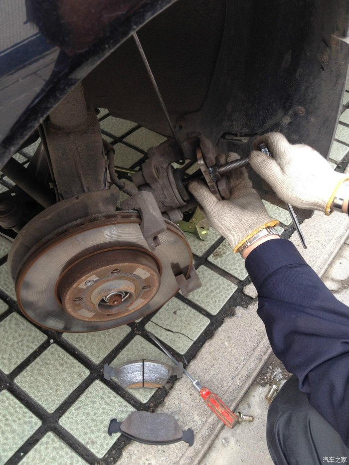

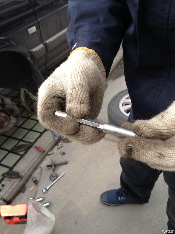

用M8内六方

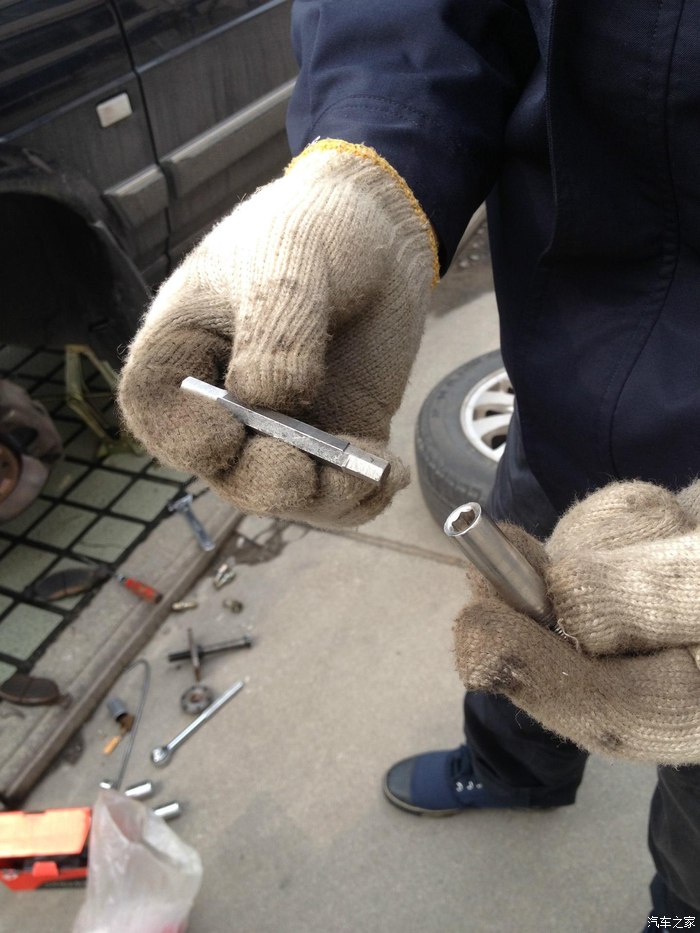

自己手工磨了一下,改成M7内六方,用来卸刹车卡钳导向销
拆下来的导向销(左手拿的那个)

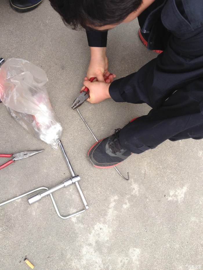

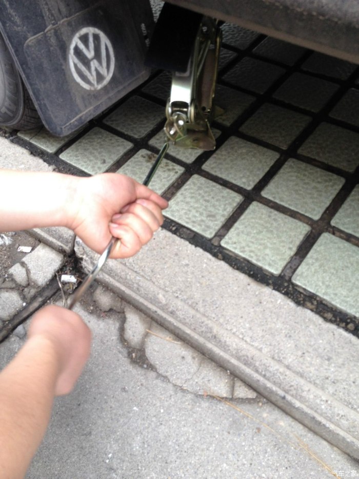

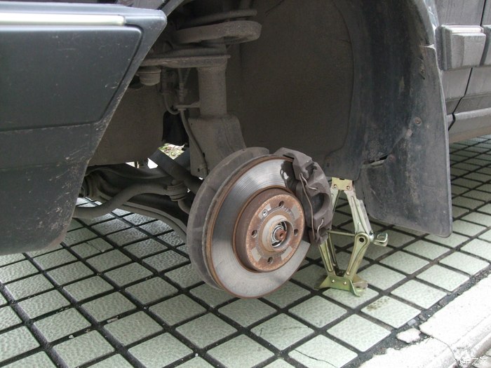

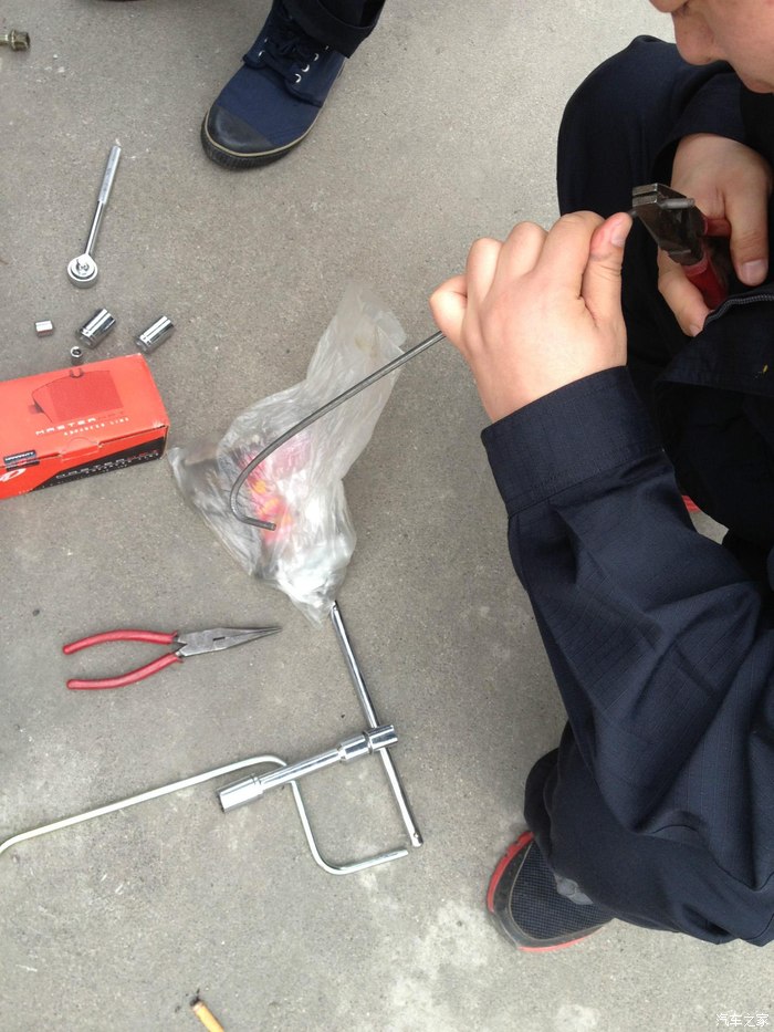

找了一根电焊条敲掉药皮,同事正在帮忙做一个S形的挂钩
M5的电焊条实在是太硬了,同事费了好大劲才弄成

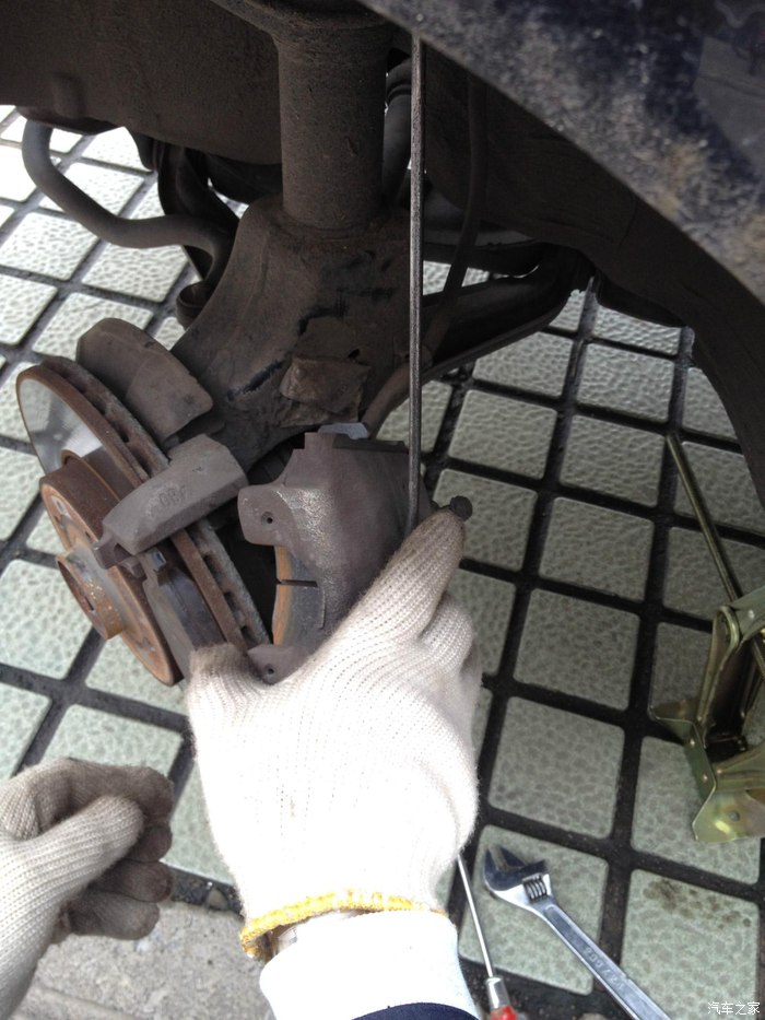

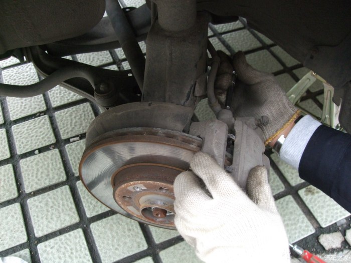

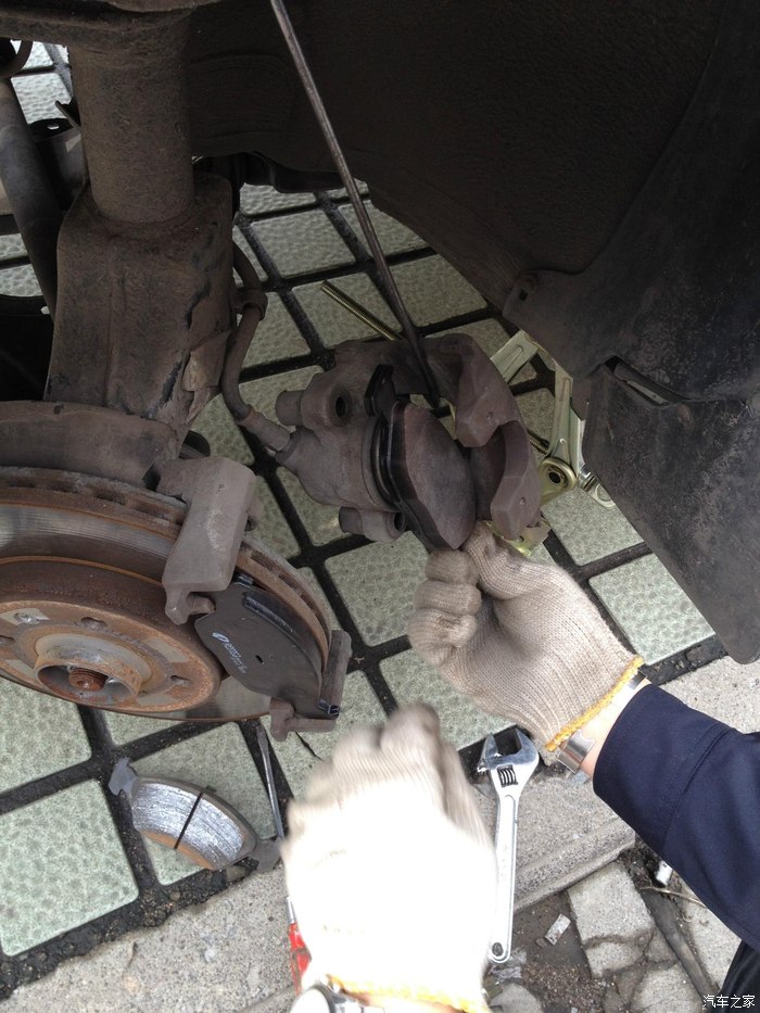

S形的挂钩用来把拆下的卡钳外壳吊在前减震的弹簧上,以避免刹车油管受力

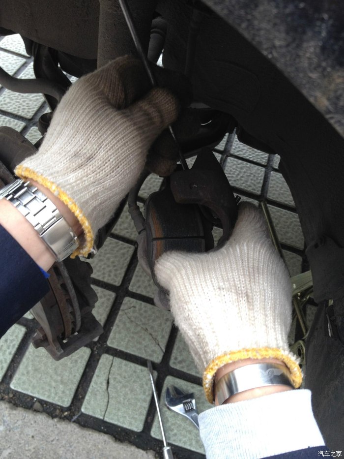

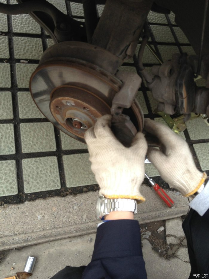

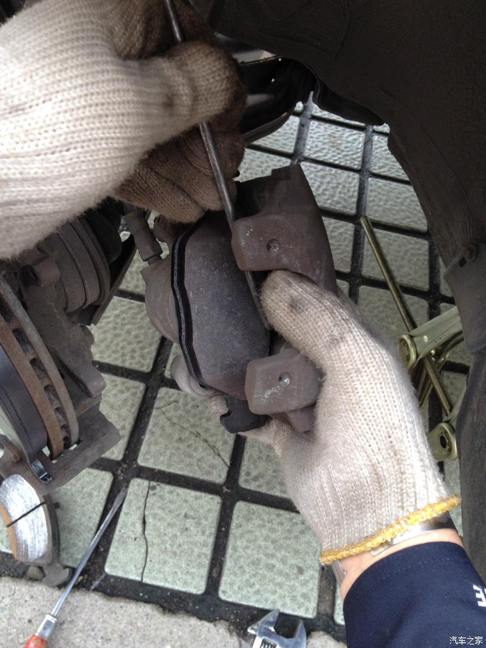

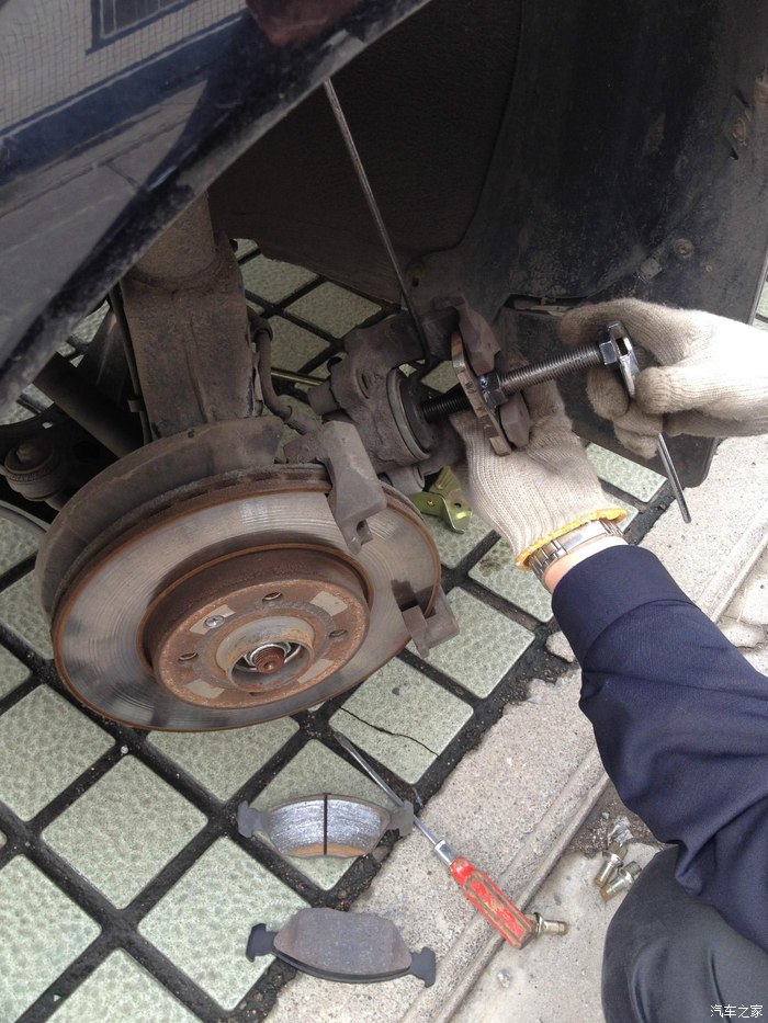

拿掉外侧刹车片
把里侧的刹车片拔下来

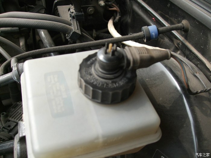

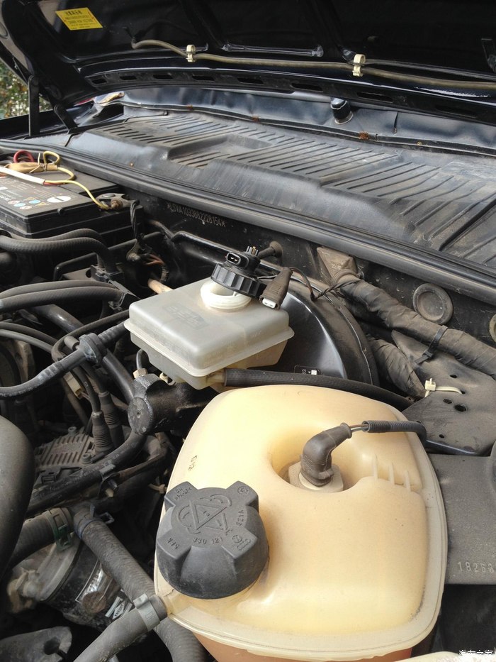

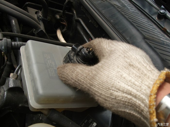

打开刹车油壶的盖子
用专用工具将活塞压进去,工具是请朋友加工的

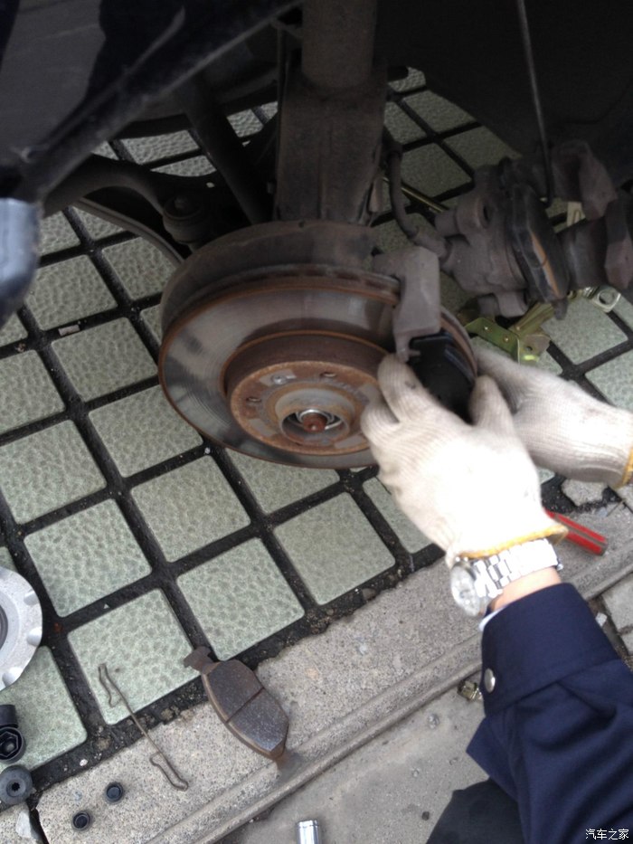

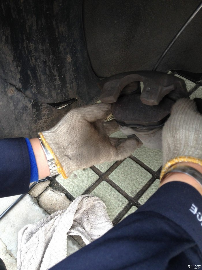

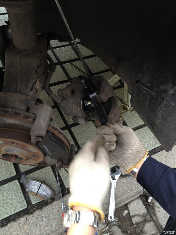

将新的刹车片入位
摘掉挂钩

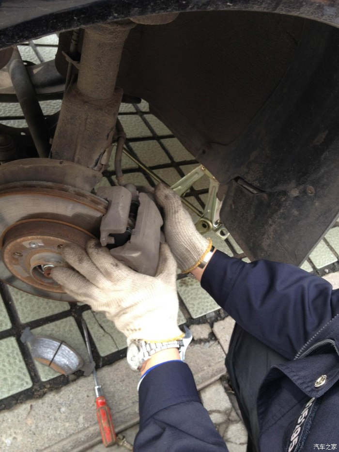

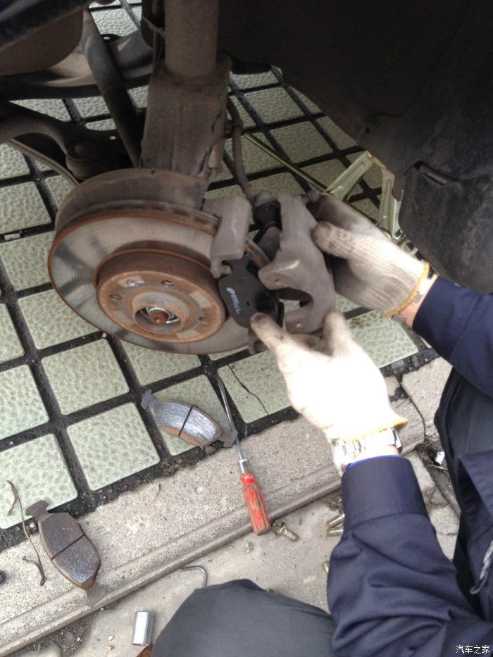

卡钳外壳复位
装入导向销固定卡钳
将卡簧复位(右侧车轮流程一样)

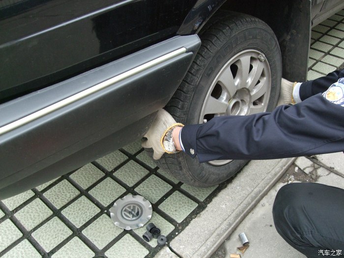

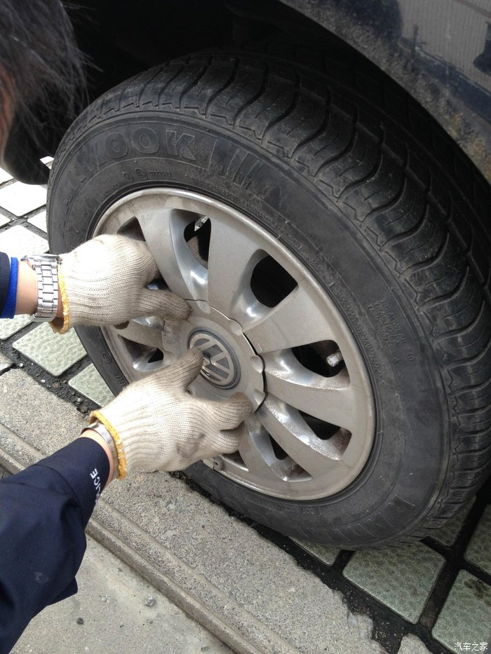

左右刹车片换完后,装上车轮

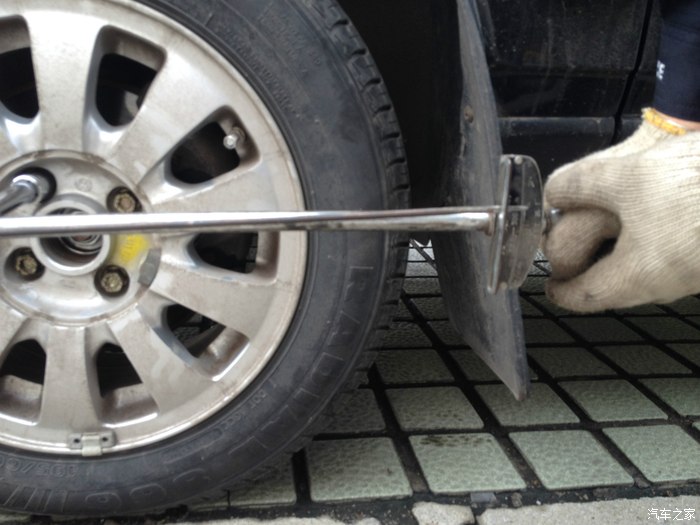

将轮胎螺丝对角入位
松掉千斤

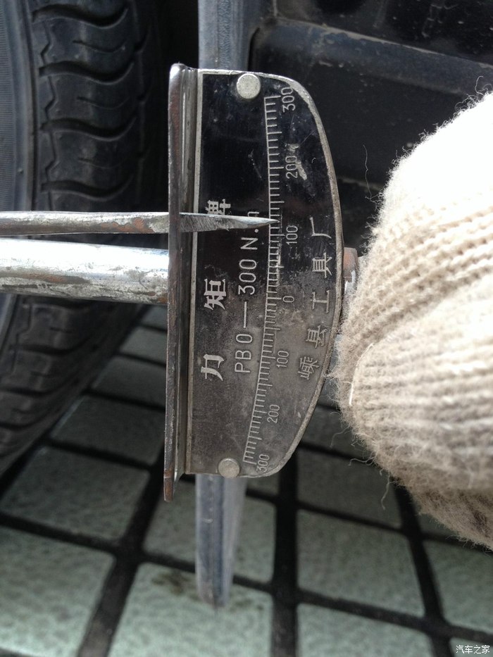

待整车落地后,用扭矩扳手将螺丝按对角线最后紧固
至规定力矩
最后装上护盖
进入车内,踩踏刹车踏板3-5次,使活塞归位
检查刹车油位,盖上油壶盖
油壶插头回位

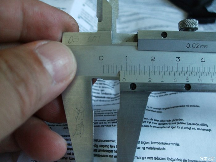

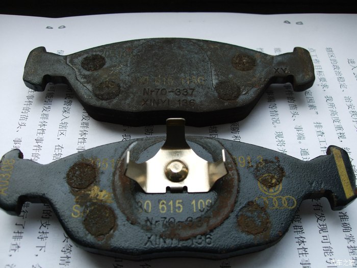

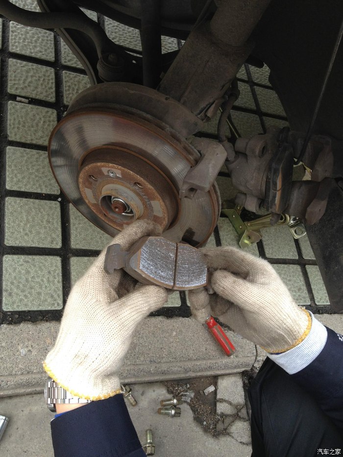

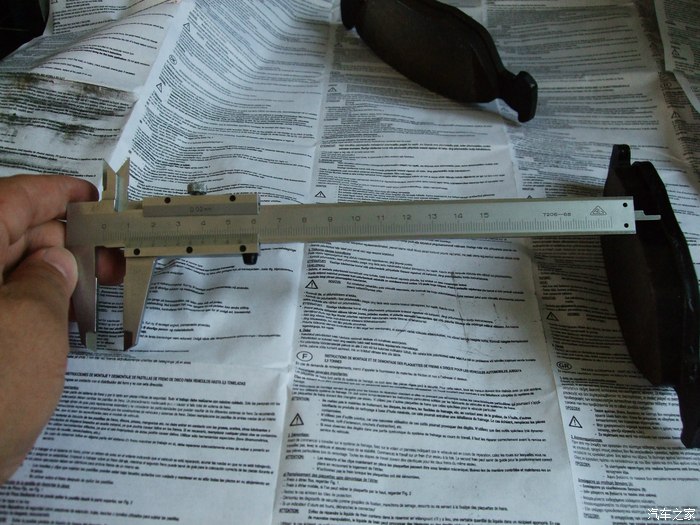

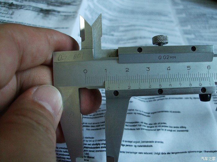

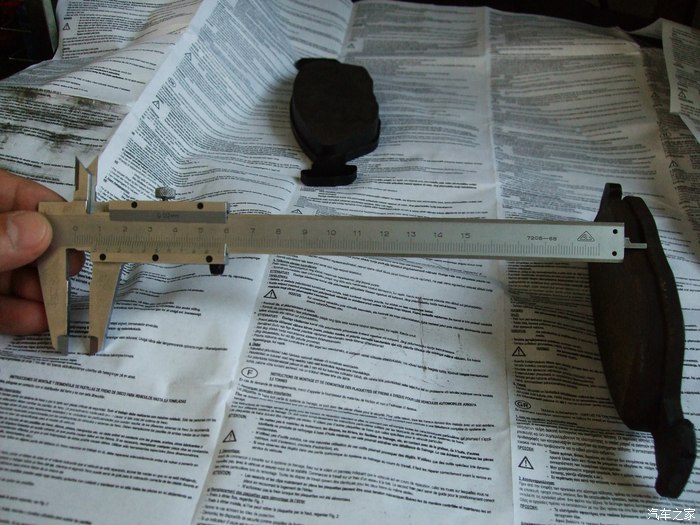

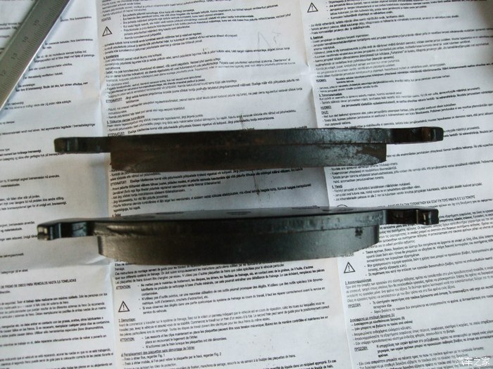

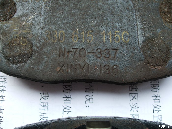

换下来的前刹车片,信义的
与新的相比磨损不多
这是拆下来旧刹车片的厚度
这是新刹车片的厚度

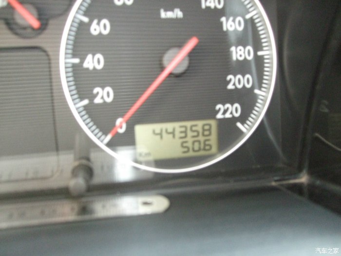

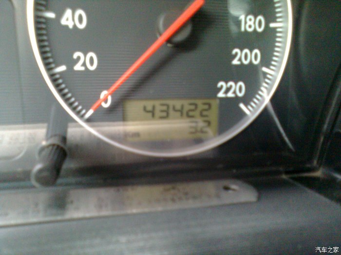

因为没跑下公里,虽然是6年多的车了,只是上下班的代步工具
800KM后,又换了一套新的刹车片。
