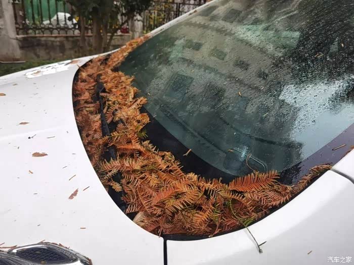

这里的春秋指的是季节,春天百花盛开,闻着芳春驾车出游,不亦乐乎,回家一看前窗玻璃,五彩缤纷!待百花谢去车里仍能闻上一段时间的花香,何也?空调滤芯里的花🌸香也!

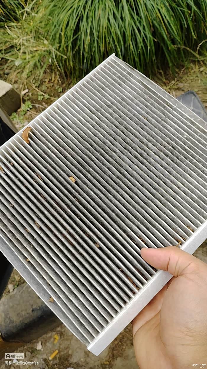

秋天,又是出游好时节,这回车里车外枯枝败叶又是一通折腾,下过一场秋雨之后闻到的可是树叶莓变的臭味了。一年两换空滤再所难免!否则莓菌对人体的影响只能是自己知道了!
看着这情景车主该有多闹心了。

看看可怜的空滤,早己是被撑得鼓鼓的了。闻起来别有一番"风味"

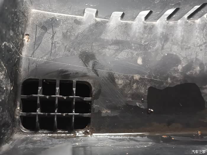

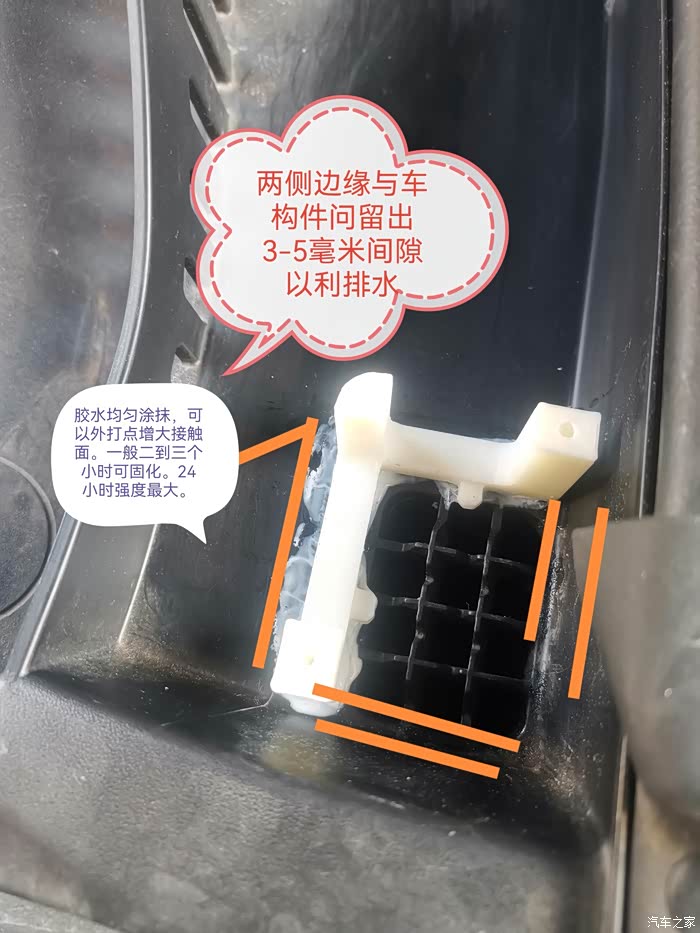

有道是办法总比困难多嘛!拿铁空调入口处是做了优化的明显小了很多
位于引擎盖左上方,打开盖子就能看到。
位于引擎盖左上方,打开盖子就能看到。
找到了问题所在就能对症下药了

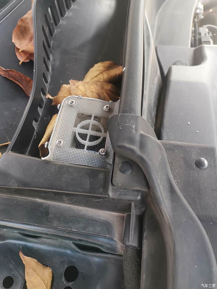

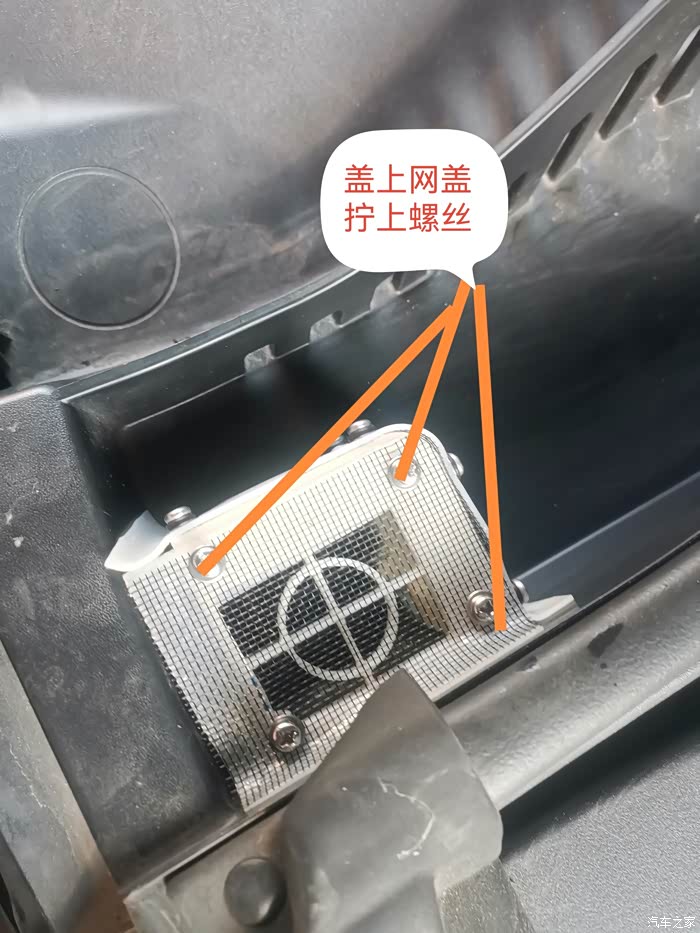

在外面做了一套“纱窗”,其中顶面和两侧面是有透气的纱窗的,这样立体纱窗能有效阻止颗粒物堵死入口,而且这套纱窗可以取下清洁,只要拧下顶盖的不锈钢螺丝。

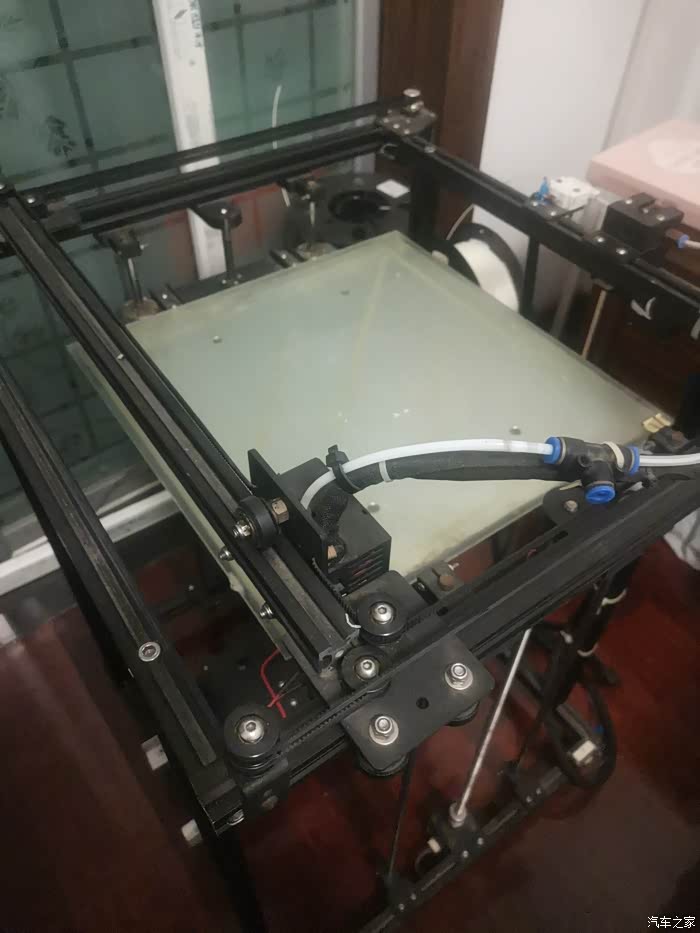

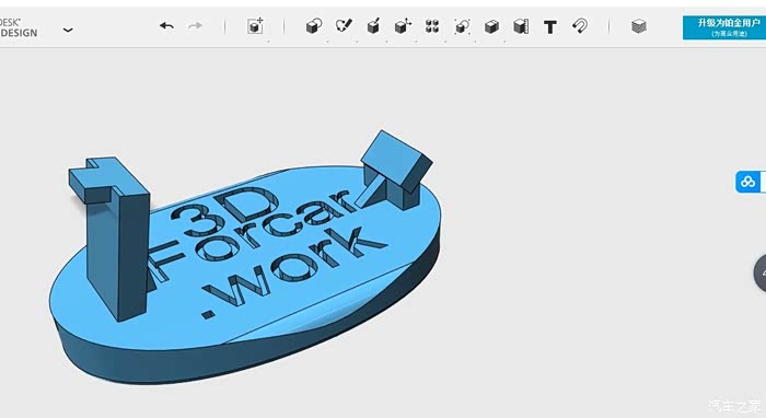

但为了做这个小东西必须拥有一台3D打印机
出于个人爱好在某宝上买的自学了3D建模。打印材料是abs工程塑料。

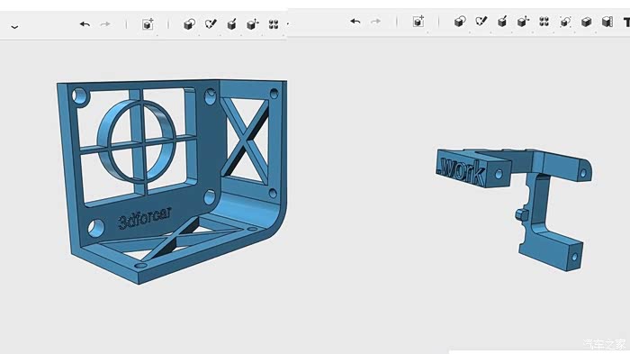

这是建模后的顶盖和底座(放大留心看哦!上面有很重要的信息。)
底座一个--用704防水胶固定于空调入风口
顶盒一个,可用不锈钢螺丝固定在底座上,方便取下清洁
