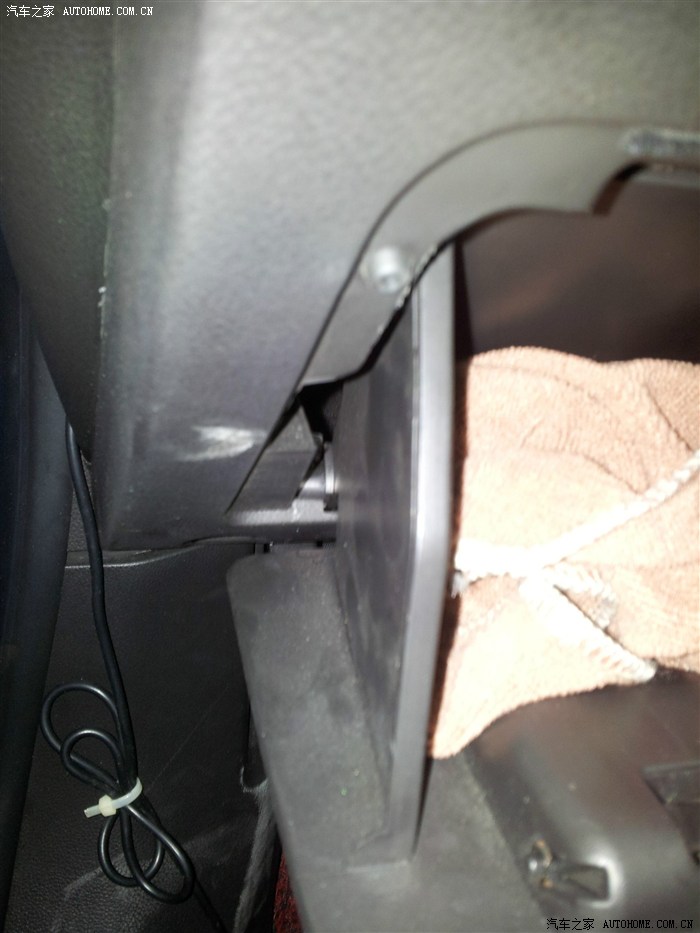

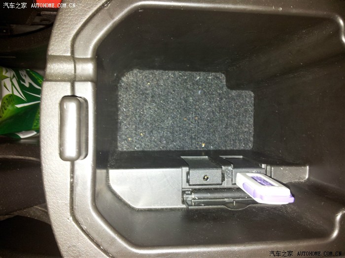

首先拆驾驶室这边的小储物盒,打开储物盒,拎住把手,往上一拎,就能拉出,很简单。

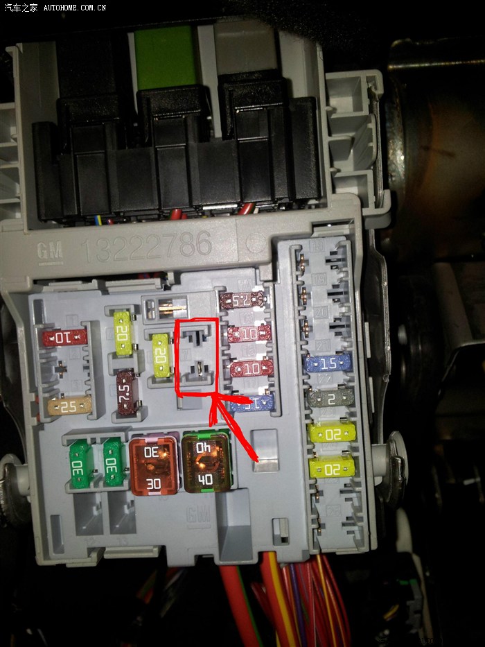

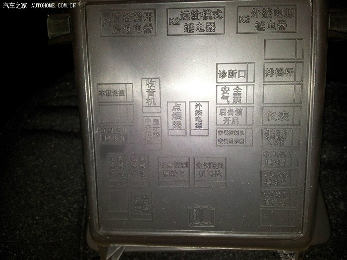

查看小储物盒背面,有保险丝位置及名称。中间位置,7号为外接电源,选择这个作为取电的位置,看下图红框内。此插口是空置,针脚只有一边,另一边针脚为空,估计通用为的就是方便其他设备取电而设置
打开钥匙,钥匙拧至ON档,启动电源,不发动车子,用试灯查看7号下面的针脚,带电。钥匙关闭,熄灭。正符合HUD供电需求。

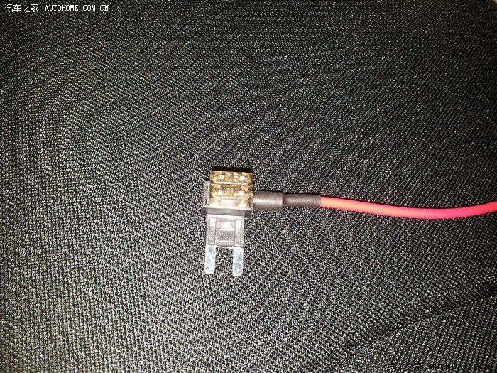

取出保险丝取电盒,插上2片褐色7.5A小号保险。待用。

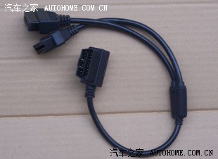

OBD一分二线忘记拍了,X宝上借用一张

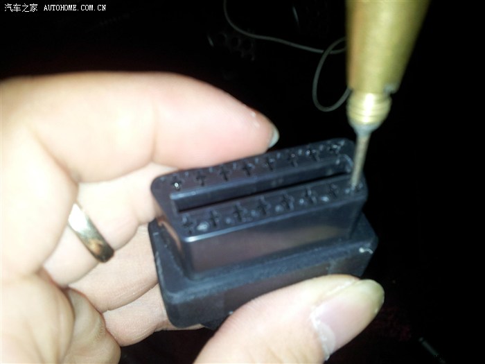

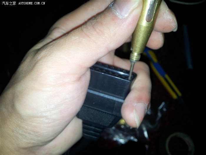

关闭钥匙,拔下。把OBD一分二线,雄头插在车辆OBD诊断接口上,雌头用试灯测量哪一路是常火线,下图中的针脚为常火线位置,短排朝下,右起第一个。

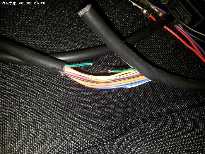

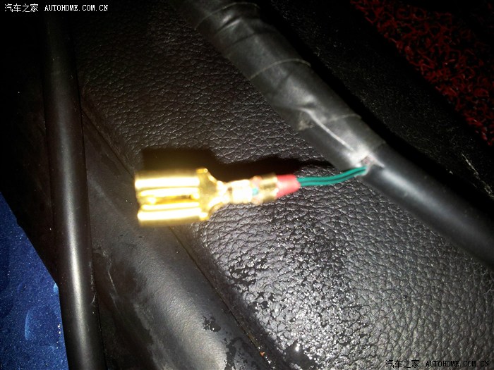

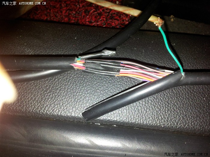

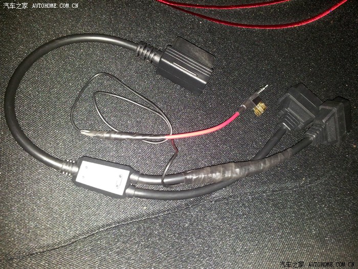

拔下OBD一分二线,破开其中一根,找到 绿黑 线,剪断,下图中没有露出线芯的一头要包好,因为是常火线,不处理好,容易造成搭铁烧保险。另一头,把胶皮剥开,待用
把其他检测时候割破的线用胶布包好,复原。可悲的是,一共16根线,愣是测到第15根才是常火线。这货红线,白线都不是火线,不按常理出牌,尼玛...如果要动手的兄弟,提一句,由于X宝商品繁多,不一定你们买到的OBD一分二内部常火线和我是同一种颜色,还是需要自己认真检测一下。
把那根剥好线头的绿黑线露出,把上图中破开的所有其他线路用胶布缠紧,包好。然后给这根绿黑线做一个线接头(雌头),待用。

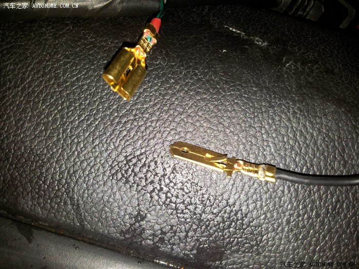

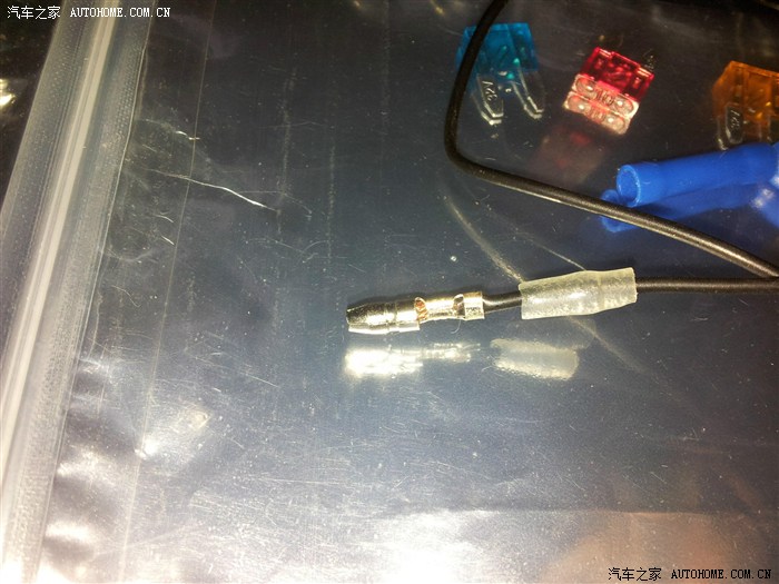

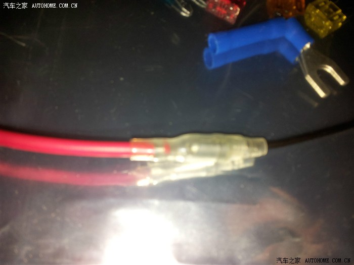

由于我的保险丝取电盒和这根绿黑线不够长,需要接一根线,下图中的线接头(雄头)是购买保险丝取电盒时一并附送,做好。记得把套管先撸进去,再做线接头。如果你的线够长,可以忽略这一步,直接把这个线接头替换掉上图绿黑线上的线接头即可。

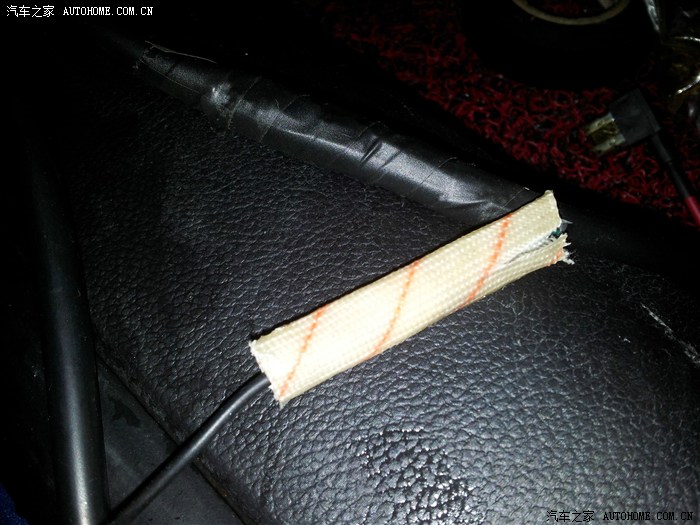

左边为保险丝取电盒的线,买来就已经把头做好。然后把上图中的延长线接上,撸上套管,如果套管太松,可以缠上胶布。防止松动脱落,搭铁。
把延长线(黑色)另一头做好接头(雄头),与下图中上方的绿黑线对接。
如果有材料的情况下,可以先撸上上一段套管,再对接,没有套管,就直接用胶布缠,然后和刚才用胶布复原的主线用胶布缠一起。
OK,线的部分完成,需要再测试确认一遍。

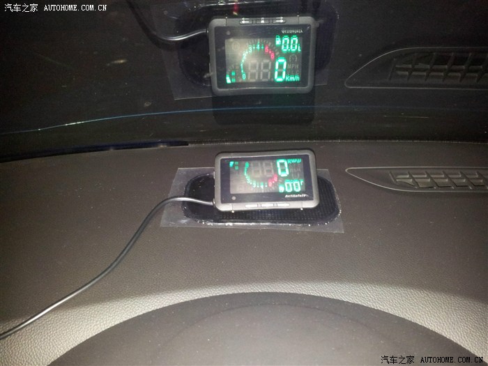

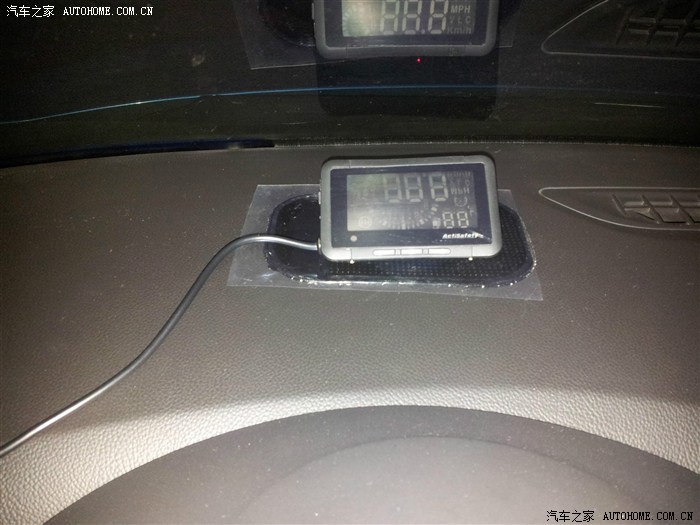

断电的情况下,插上OBD一分二线,把HUD抬头显示器插在没有改动过的这条分线上,HUD亮,常火线正常。再把HUD插在改动过的分线上,不亮,钥匙打开ON档,亮。点火线改造成功。

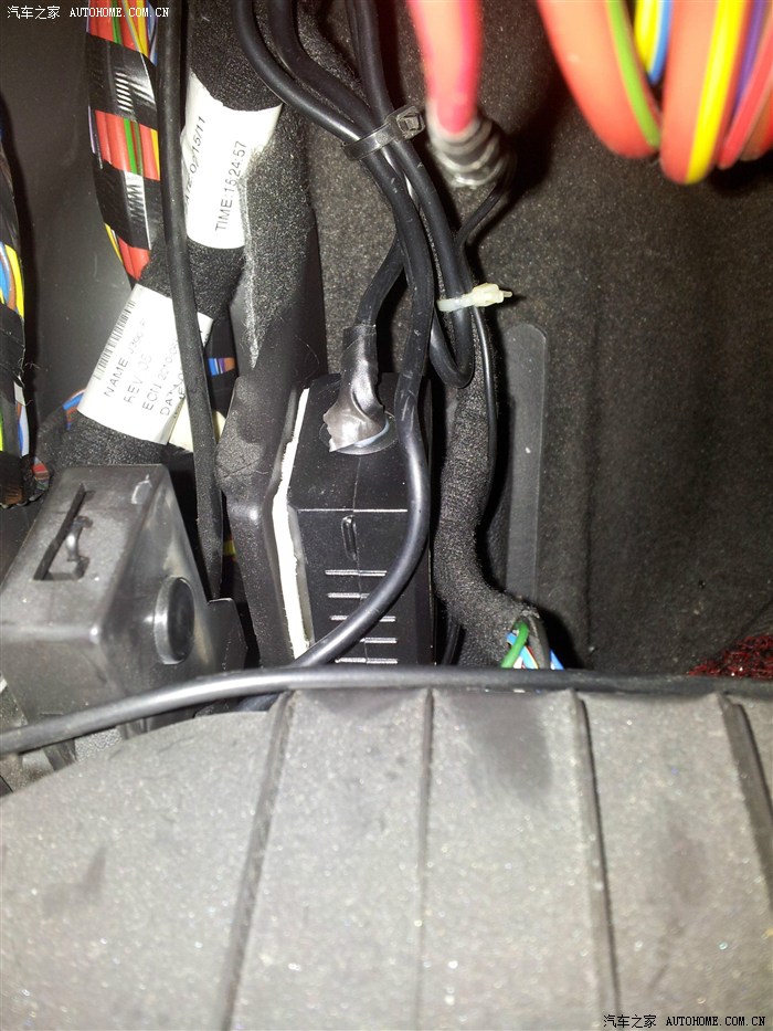

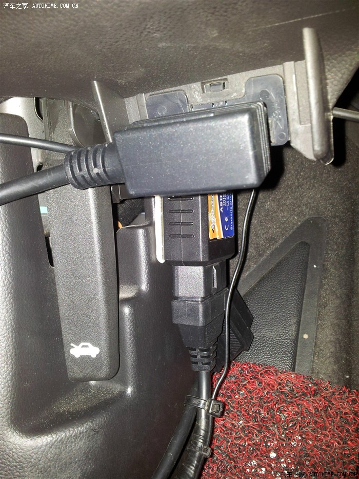

收尾工作,把线该绑的都绑结实了,别让它晃动摩擦。HUD插口黏在离合踏板边上的塑料板上。完成。
