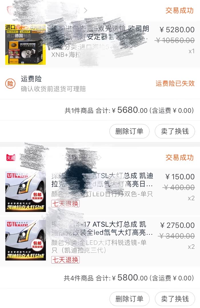

这是第四次购买大灯及改装费,哎,折腾死

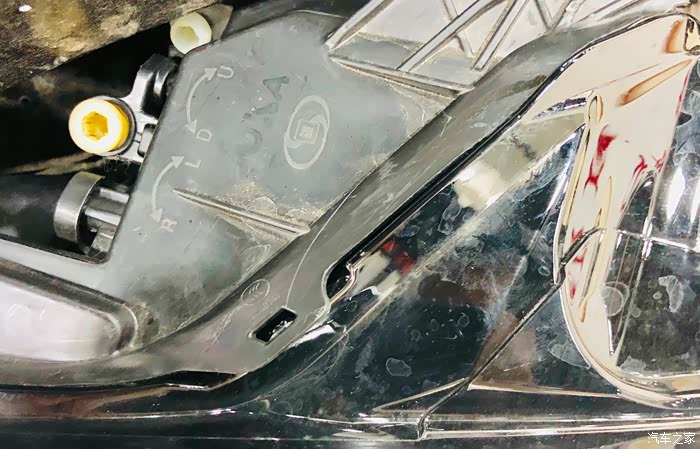

淘宝买了套件,进口海拉5透镜双光透镜进口欧司朗XNB氙灯进口海拉4安定日行灯带。因为我个人比较喜欢暖一些的光,所以选了4500的。淘宝这家店,评分很高,但是我后来才发现,虽然东西挺好的,但是估计是为了节省安装费,找的店都是小店,小店不是说老板不用心,真是技术不到位,设备不到位,可以看我后面的对比就知道了,这个我上一个帖子写到了,改灯花了12个小时,灯改灯乱七八糟,假如我的车能自动驾驶,我估计我的车会自己撞南墙自杀。这次因为手艺问题导致了我的灯有刮花,里面有脏物,拆灯损坏,装灯密封暴力,但是如果不是后来日行灯坏,我估计我就一直用着了。但是灯带竟然在没有经过我允许的情况下,在一个炎热的日子里,开始自由的泛黄。我忍不里,因此有了我第四次改灯。

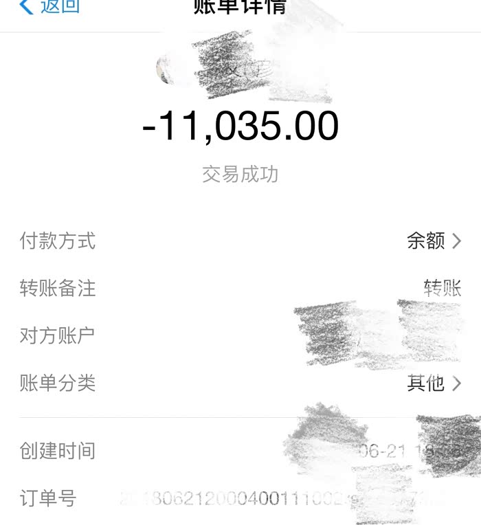

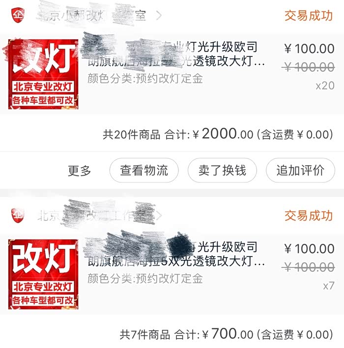

在写我最后一次改灯之前我先放一下我花费的截图,因为我后面一定要好好讲讲这第五次改灯,如果不是第五次改灯遇到了靠谱的店家,我想我肯定会郁闷死,郁闷到吃三十顿烧烤上火弄死自己。

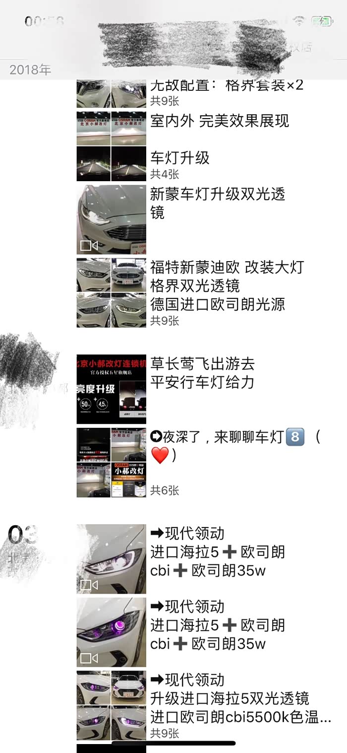

我的第五次改灯,首先要谢谢北京atsl车友小群的歪歪,他介绍我的改灯店。因为之前所有的失败,都是我太心急的问题,所以,这次群里几个热心的车友非别推荐了不同的店家,我都是耐心的提前做了比对。先是看了店家的朋友圈后来又聊了聊,有的店家说话就不太喜欢直接pass,有的朋友圈显示得是直接换副厂灯灯。但是我看到的这家店家呢,就是专业改灯店,而且朋友圈以及在线很耐心友好的回答我的疑问,上图:

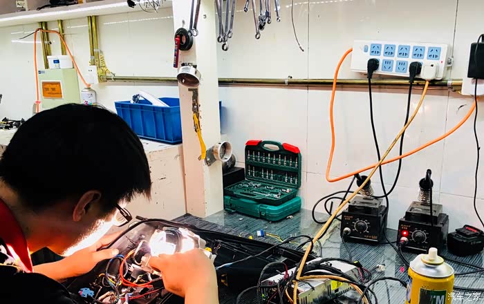

这次我不那么鲁莽了,我先看了看店,而且仔细问了大灯能不能改,小师傅也特么很帅,当他告诉我只需要4个小时的时候,我想想之前12小时,有点不太信任他。后来证明我还是太年轻,他们快是有快的理由的。这个店里的男人都挺快的!!!除了给我卤素灯拆了整理套件,后来我又自己换了6000灯泡。价格合理,良心!经过确认没有任何问题,那就开工。

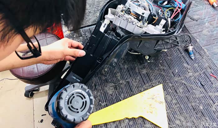

到这里我就不废话了,直接看图最真实,因为期间我在楼上休息,有很多过程没拍,比如去胶的过程,他们有用针管注射一种剂,去胶很快,而且清胶特干净,后面还专门在透镜上加了个小罩子,特别用心。其他的咱们就看图感受吧,感受专业感受细心感受精致,主要是老板以及一群小师傅太好了。

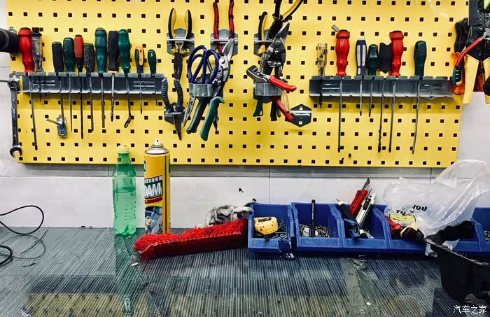

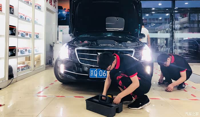

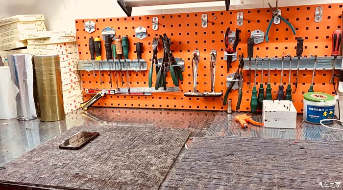

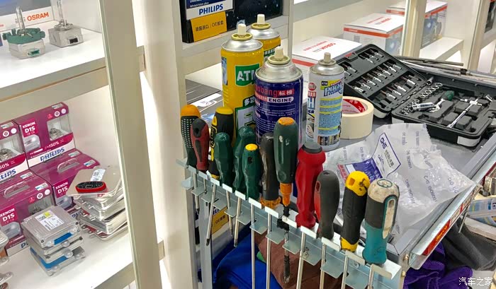

店内一角

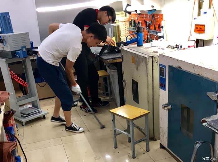

他们每天干完活都是如此整理
这个也是,因为我是当天最后一辆车,他们忙完我的,就收拾成这样,这是一道认真专业的风景

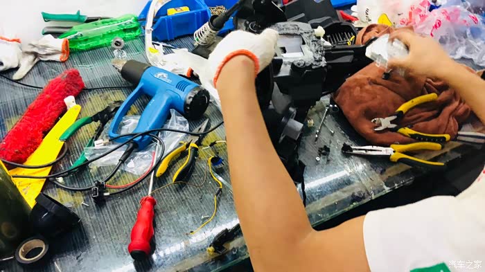

工艺流程
这块下面是调整灯光的,因为我没有拍调光的时候照片,所以就放了一张这个图吧。打码吧,不然会被说广告吧,其实这么好的地方很值得广告,值得让更多车友知道!!

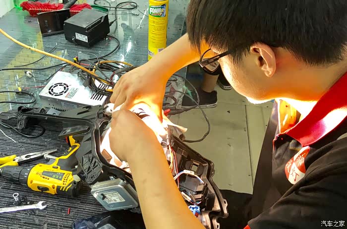

在装透镜,之前拆灯的时候我在楼上休息,没下来拍,可惜了
小师傅正在耐心的给我擦拭透镜,之前也都未封装在车上调整了位置
小师傅准备封装

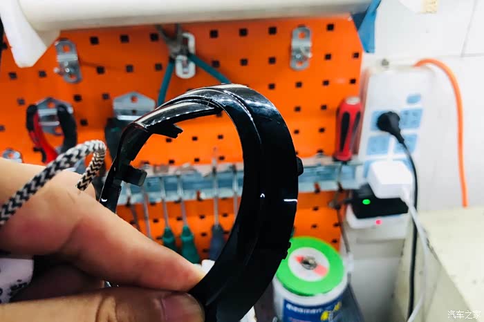

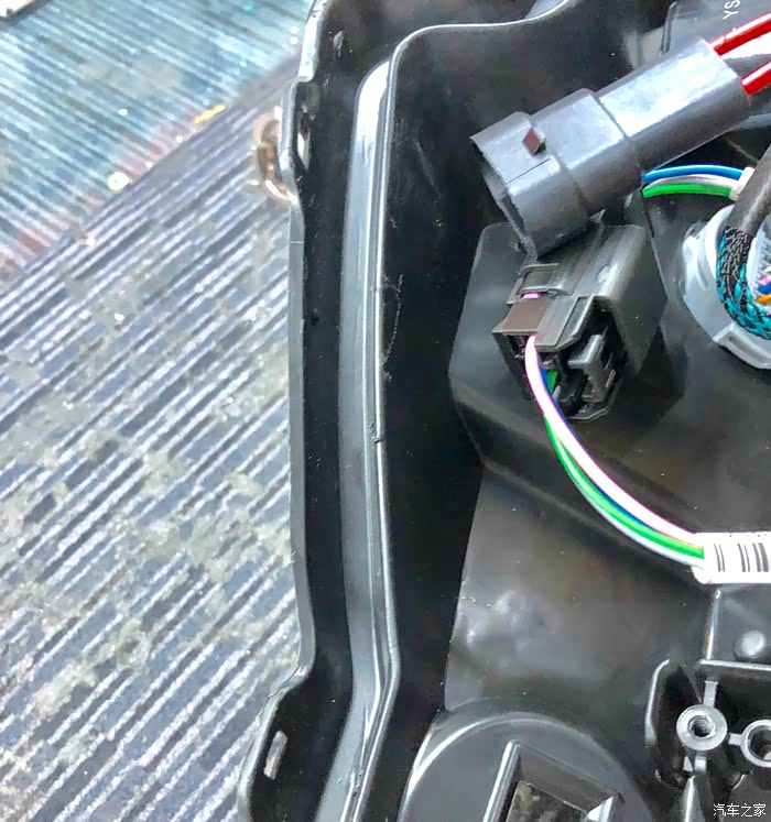

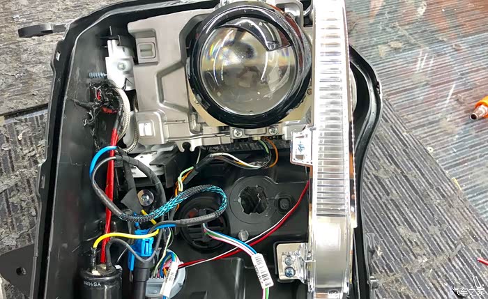

感受一下细节控的恐怖力量吧,胶清的如此干净,好像他们有专业的药水!
封装前,留影。原厂高配的灯带就是帅啊。另外大家注意透镜上的那个黑色的小罩子,店家很用心!
就是这个,装上不会裸露透镜那块,会好看。

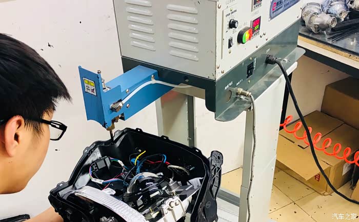

小师傅用专业机器上胶
没来得及拍封装后的,就拍了一下装上的,完美复原!!!!!就跟没拆一样!
小师傅们完工后在清理战场,特别整洁有序!几位小师傅干活认真仔细专业,个顶个的利索!都是老板带的好啊

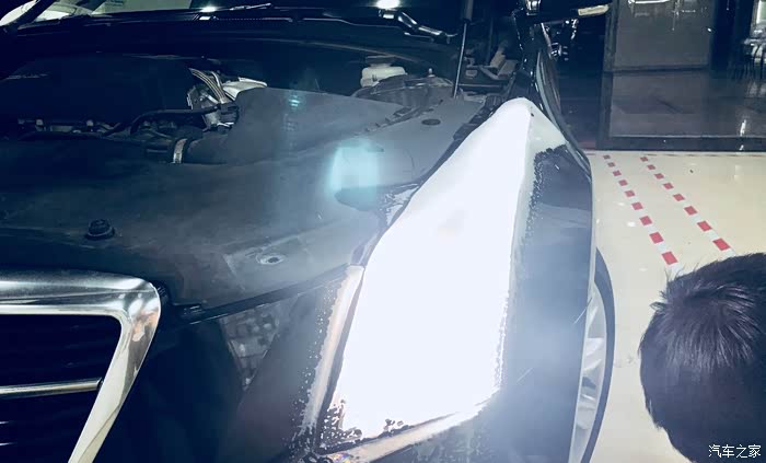

装灯时,帮我喷的清洗喷雾。

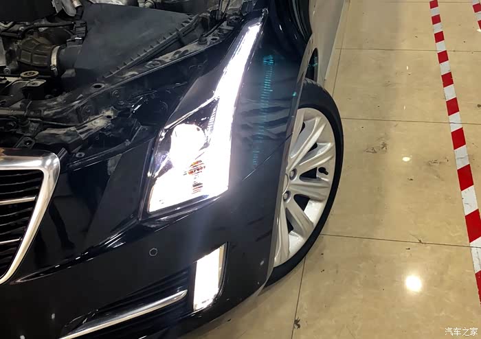

原厂灯带,上下齐亮
小师傅们后续装杠,并清理掉落在地上的杂物

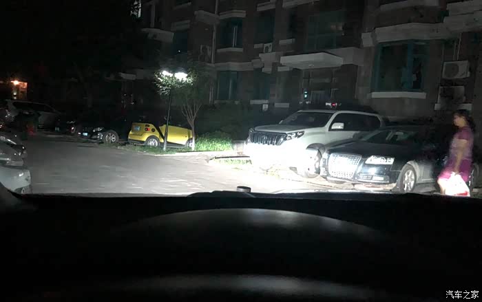

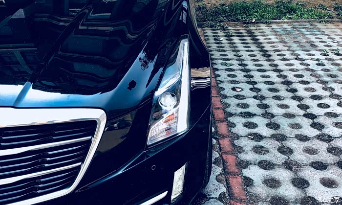

进小区后,开车时拍的。没有专门找个地方拍,下次有机会拍一下

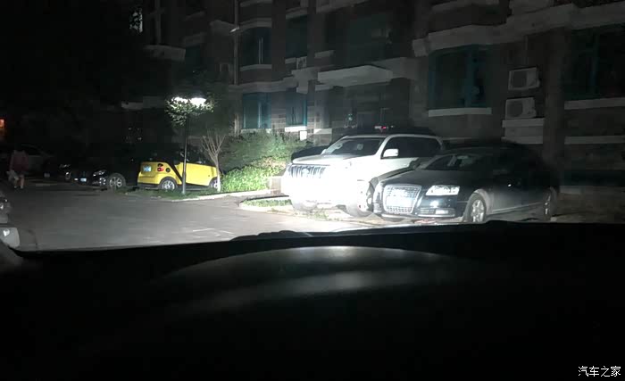

楼下远光,实际效果,远光狠聚焦不散,非常好。下次找个地方专门拍一下
近光
白天留影,灯带是亮着的
