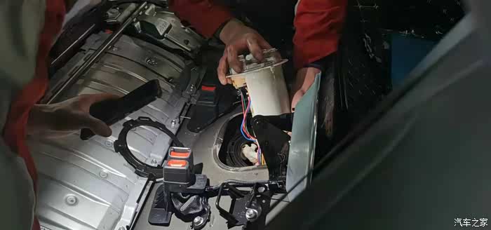

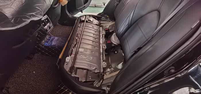

话不多说,接到通知后,过了一些日子,约了个时间就去店里换燃油泵了,时间大约是在三四月份吧,车间还是很冷的,师傅们还穿着马甲,两个师傅熟练的拆着我的后排座椅,因为燃油泵是在邮箱里面,得把油箱的那个盖子打开,还得把后排座椅下面的盖子打开,燃油泵就在里面,是给发动机供油的装置,这个盖子还挺难打开的,改锥敲了半天,我生怕把我的车给撬坏了,这用手电照来照去的,好在终于歇下来了,把电线也给断开,然后拿到外面,又拆了半天。

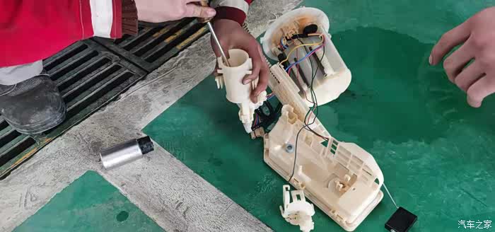

燃油泵我以为多大呢,原来就比1号电池大一点,一个小玩意,费了半天劲,然后换了个新的,就完成了,剩下就是还原了,还原还是挺快的,正所谓上山容易下山难,就是这个道理,不一会就安装完毕了,然后点火试试,几个师傅又摇了摇我的车,说让汽油充分接触那个装置,再看看是否漏油,主要是检查后排座椅下方的那个圆口,那个口很大,还有密封圈和一个铁盖子,那个盖子非常重要,如果安装不好,肯定会漏油的,检查完毕后确认是不漏油,这下我和师傅们就放心了,然后安装后排座椅,就完成了。

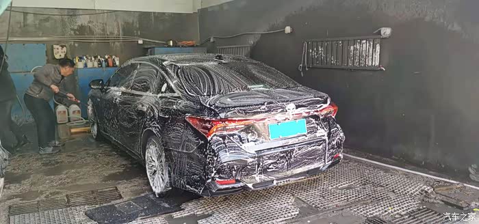

最后的一部就是洗车了,弄了半天,感觉车确实脏了,而且内饰拆来拆去,有很多杂质,正好吸尘一下,冲冲脚垫,这样干净又卫生,今天的更换燃油泵很顺利,爆赞!
