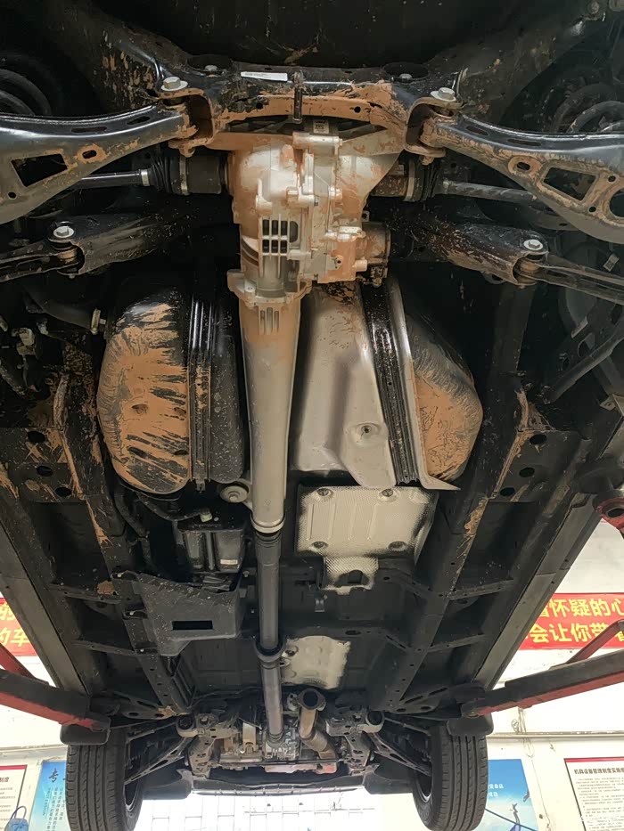

上面有说到车低扭很好但是高速时候会有不畅通的感觉,主要是因为原车的排气上面是有个很大的中鼓,因为这个中鼓的回压所以,台车从起步到80km很快而且很平顺的就上到了,请看图

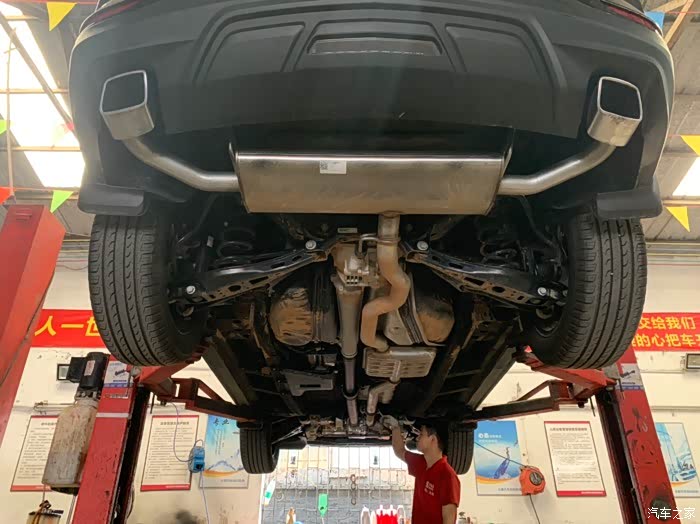

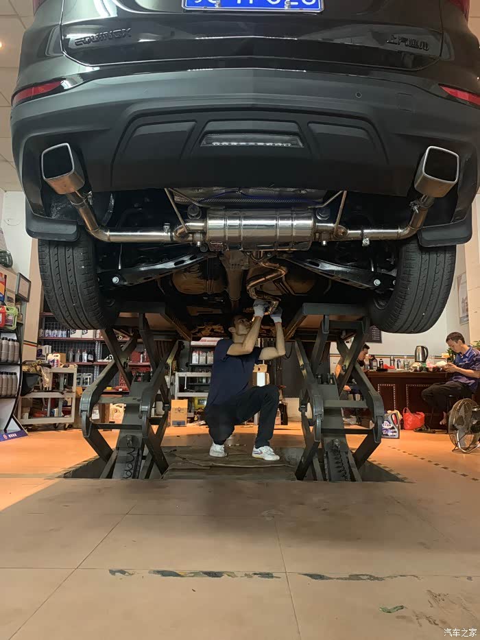

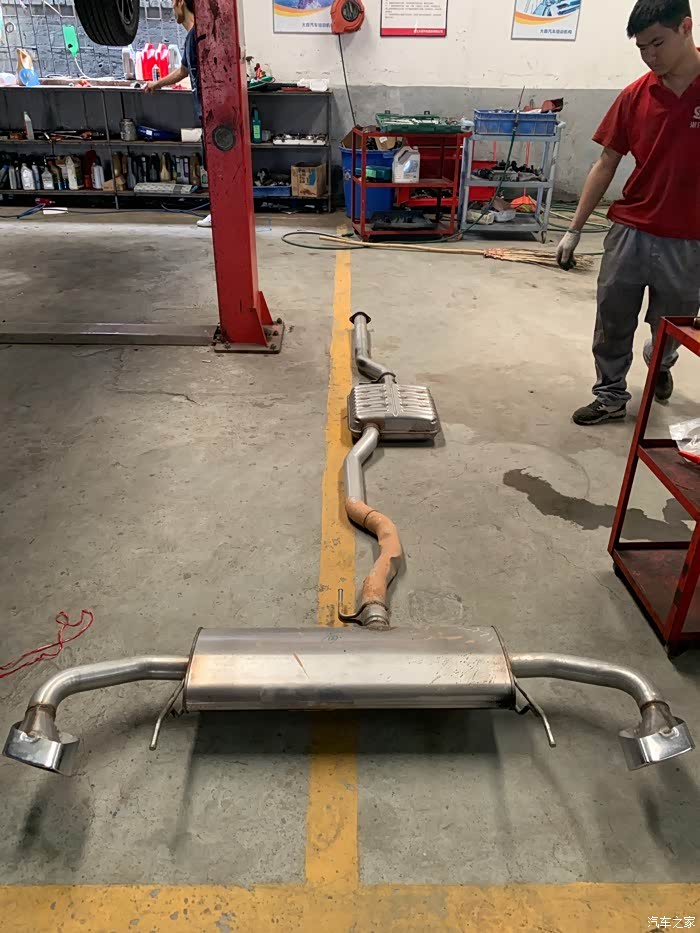

好的我得第一步就是动手更改排气的中尾段,(要想过年审还是别改前段哦,除非关系硬或者有钱给黄牛)。因为探界者改装的十分的少,一个开始有考虑到RES这个品牌的,但是因为没有专门生产这款车,定做需要8000最后放弃(后悔的地方),后来再某宝选择了ERG的阀门排气,等了一个多星期,排气终于到了!
原装中尾段,很重而且有些小生锈
拆下排气后的地盘

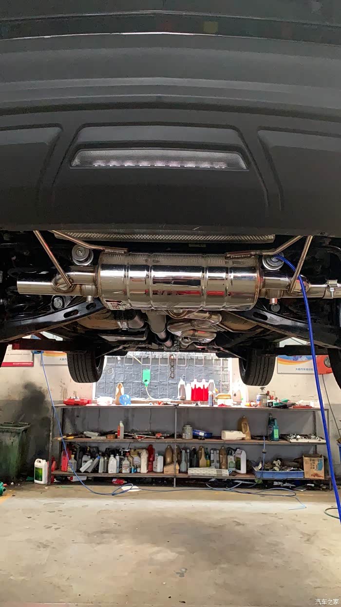

更换新的定制的中尾段,重量轻很多
注:原车走位很方便改成直排,而且消音鼓变小,声音更低沉而且不炸裂,带OBD转速可变阀门,但是有一点就是尾喉一定要用回原车的,要不然会不好看

排气改好了,车在80km之后畅通而且上到180km都很轻松,但是问题来了少了中鼓,0-80km低扭有损失明显不如之前(改直排多多少少都会损失一些低扭的),很多人说改排气,进气肯定也要跟着改的呀!!
其实并不需要,直接把进气风格换成高流量的进气风格就可以完美解决了,我把风格换成KM的高流量风格后,低扭的问题完美解决在阀门关闭的时候,低扭和原车的一样,而且当速度上来的时候,转速我设置到2000转阀门打开,高速时候整台车没有之前憋着的感觉,排气跟畅通动力跟充沛!

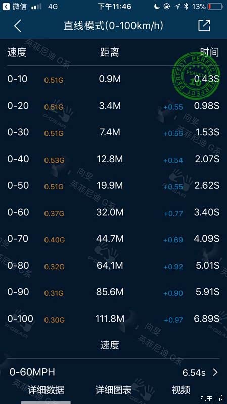

0-100km实测是6.89s比原厂官方数据快将近1s
60-160km实测是12.59s由于忘记截图了

探界者弹射教程
再系统设置里面关闭牵引力和车身稳定,然后打开4驱模式,刹车到底,油门踏板踩到3000转,松刹车,油门到底即可
为什么不用2驱模式不是更快吗,其实并不是因为2驱在弹射或者原地起步大油门,都会出现前轮打滑空转,实测会慢0.2s左右,上面的图片是4驱模式测出的!
