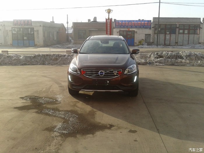

混凝土的XC60致远,挂D档“窜”车问题,并伴随很大的“咣”声
  大家好,最近开车又有新问题特来向大家求教,也希望能够帮忙解答,因4S太远,所以只能求救大家了,所有6速变速箱。    2月9日,正常车出库,办事,开了一天,下午开始出现问题,后来又好了,再试又没有了。
请看完描述再解答,这肯定不是正常的挂档顿挫,只限6速手自一体变速箱。
下面是问题描述:     车挂D档,出现“窜”车,窜太不形象,就是挂D档,咣一声,而且声音很大,同事伴随车往前拱一下,再次特意解释,车刚出来时不这样,偶尔这样。后来车在外面停了一段时间,再试,就没有了。大家的6速变速箱有这情况吗。那种感觉就像,手挡车高速换抵挡变速箱那种档一下,车顿一下的感觉,,,,,,,,

的停车操作步骤是这样的,1:刹车停住,2挂P档,3手刹。
操作步骤方法二:1踩刹车停住,2手刹,3.P档,
开车步骤:1踩刹车,2松手刹,3挂D档
是这样,挂倒档没有这种情况,别说什么正常啊,400那货要让我受不了了,我开那么多车了,挂D档有轻微的顿挫什么的正常,可我说的不是轻微顿挫,而且是偶尔发生,大神么,帮帮解答啊。

谢谢各位车友的建议,以后停车先在N档停几秒,再P档。。。。
。。。。等在出现这种情况,我再仔细研究一下。

问题已经解决,变速箱匹配和更新程序2.0     后期上保养作业
