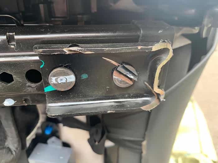

原车螺丝里面打胶水了,被我拆滑丝了,去路边的花了20元气保焊焊接螺母拆下。
