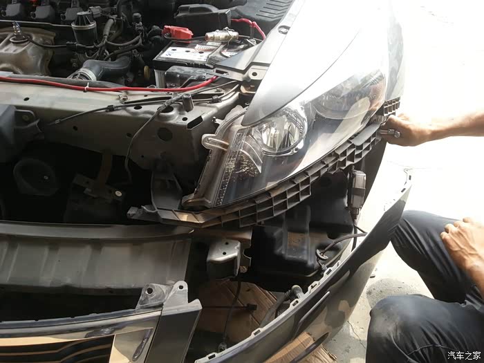

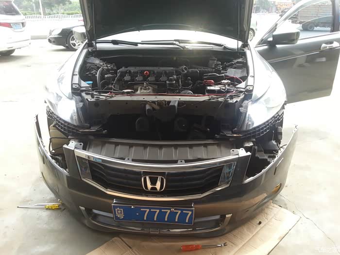

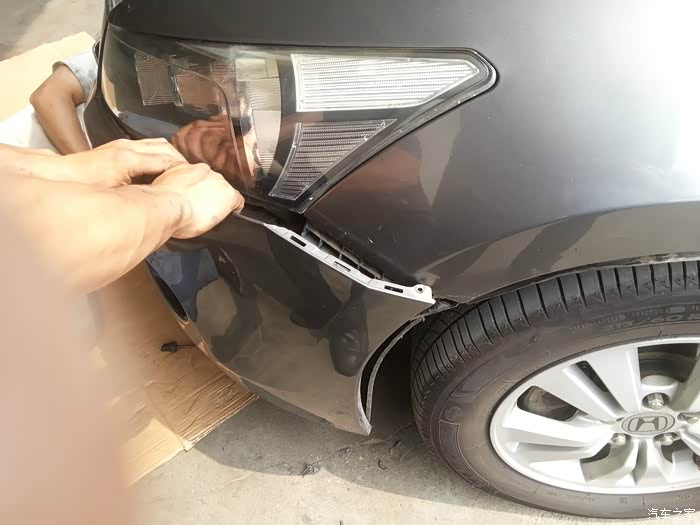

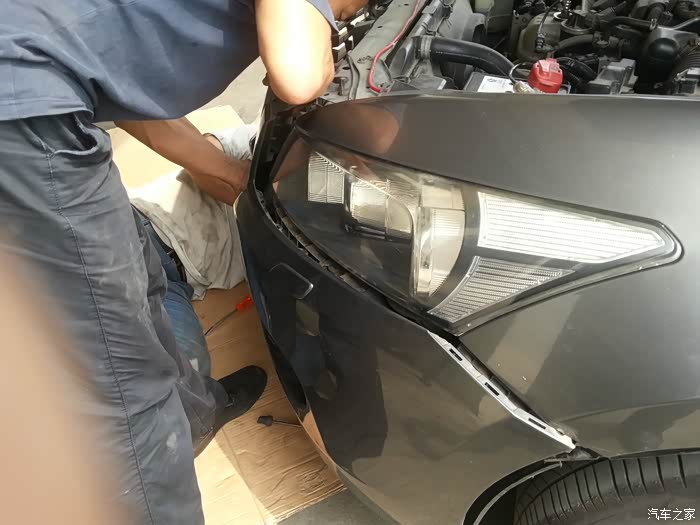

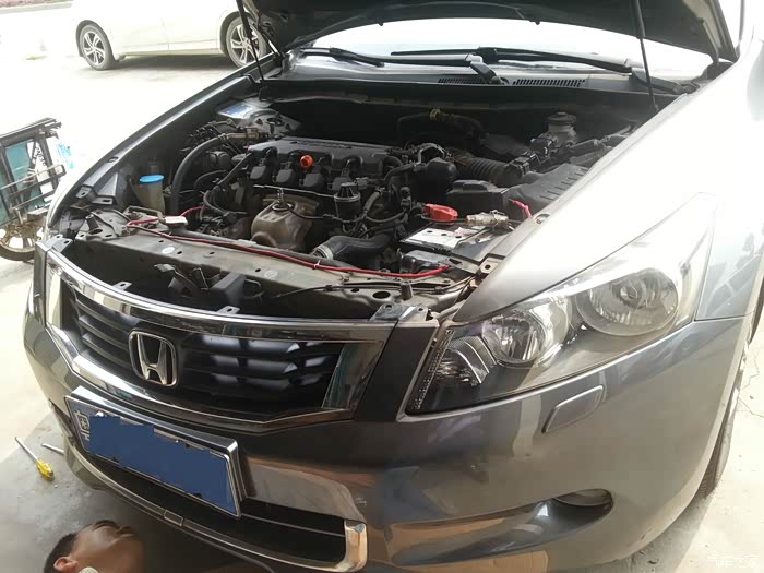

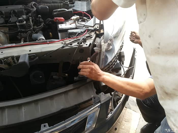

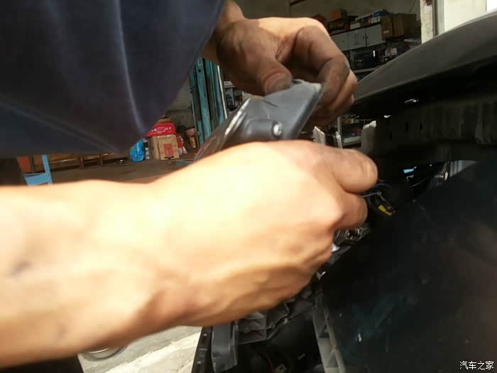

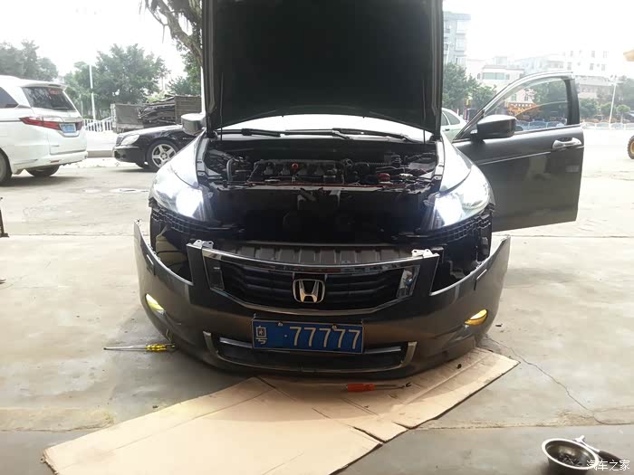

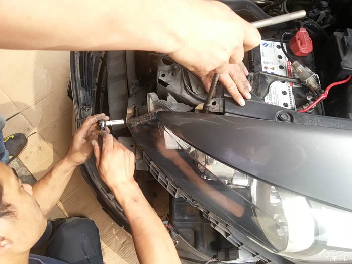

开始以为拆下轮眉防水板就能按了,10分钟的事儿,谁知道拧不动灯座只能把前包围给卸了,不过也是10来分钟的事儿。

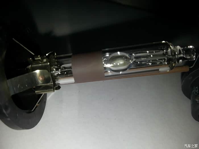

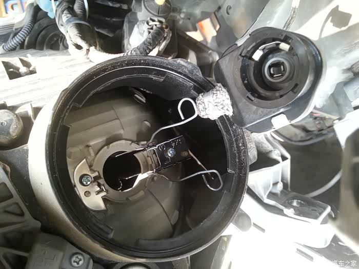

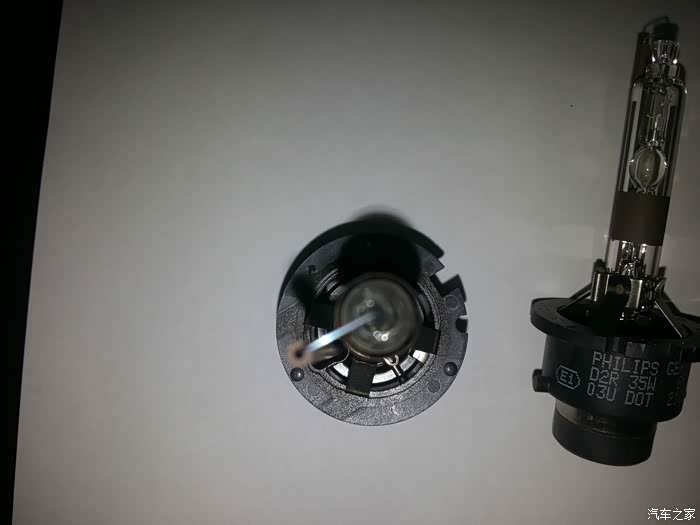

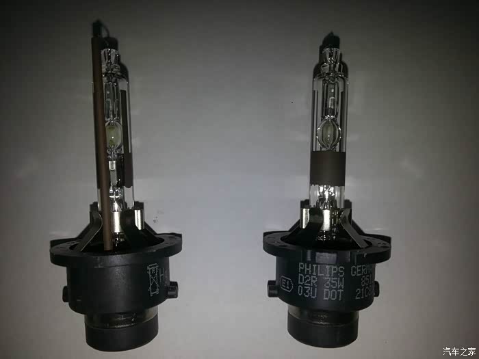

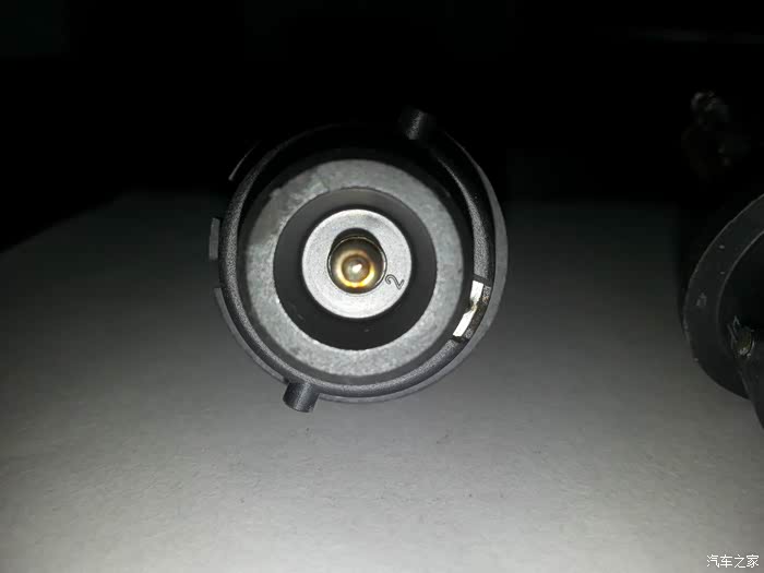

拧下三颗固定螺丝,能就可以拿下来了,压开弹簧,轻松取出HID灯泡

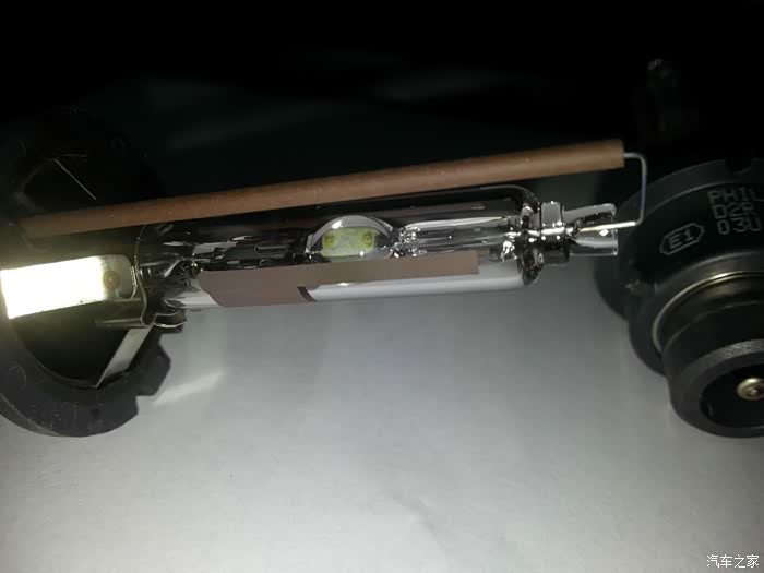

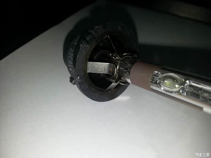

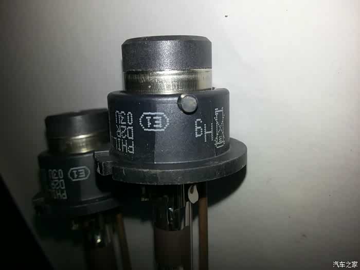

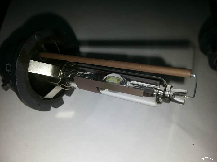

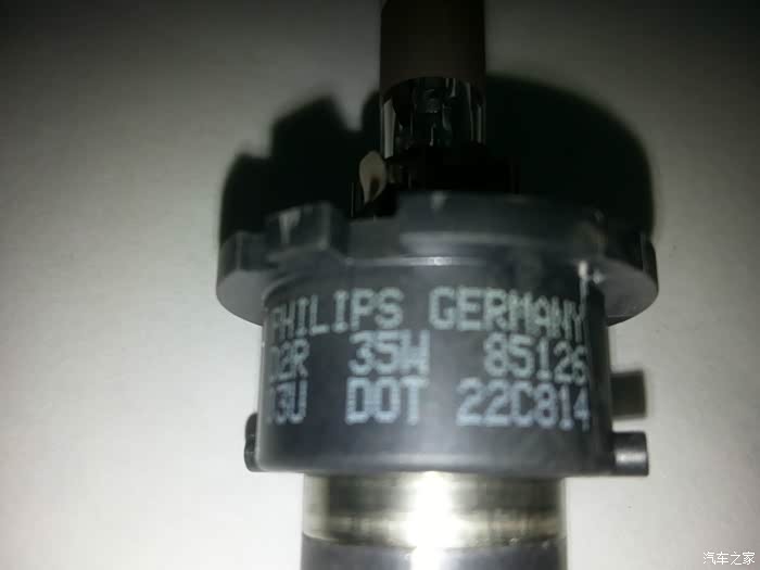

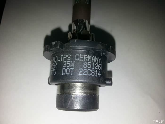

飞利浦D2R灯泡,带有防眩光涂层,还是像新的一样,看不出什么端倪

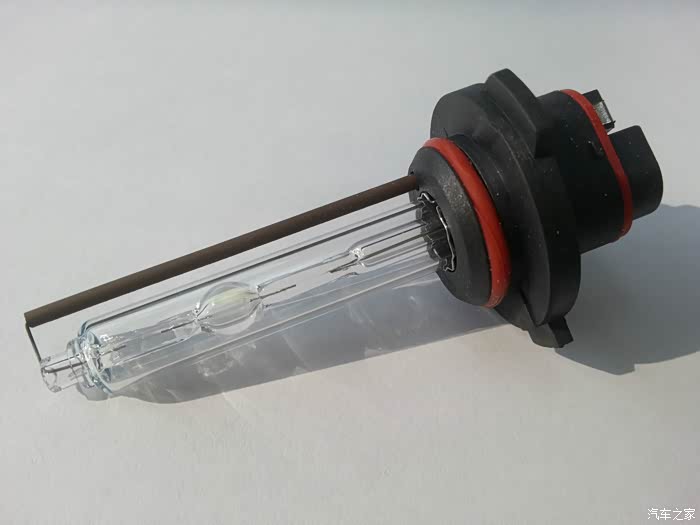

大白天的,亮的一笔,张师傅说,哇艹!这么亮,量的可不是一点点哦!这是原话。
手机拍照不大看得出来,真的亮了很多。启动相当快,和飞利浦一样,七八秒钟已经稳定
昨晚路试,感觉非常好,凉了一大截,光距也远了有二十米,果然比飞利浦厉害,名不虚传。

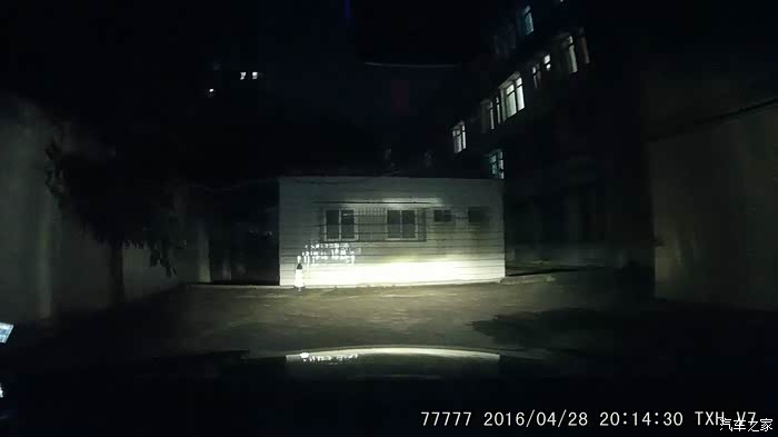

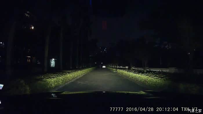

这是换好后的状态,注意观察路林亮度,以及前方和右前侧水泥矮栏杆。眼睛实际看比行车记录仪的更明显。远处和两侧都亮了很多,安全很多。

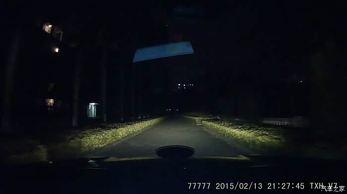

这是去年二月份,在同一位置的记录,同样是35W,差这么远。
10m光切线65cm,刚好到对向轿车后视镜下沿,因上的D2S上方有光斑

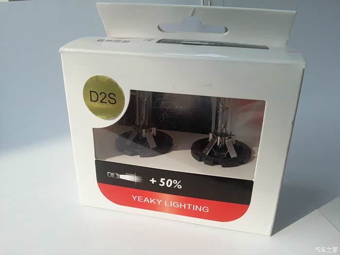

别以为便宜就是赝品,去年岩崎在广东委托总经销推广没推开,后来自己在淘宝做了,现在哼哼,185一只!够暴利的!联系总代买的,现在她们不做了。
去年一月换的是远光9005,正常使用中。
