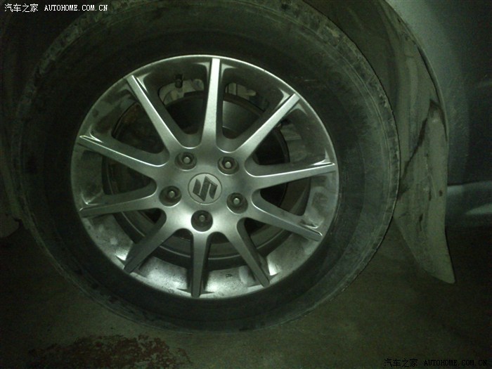

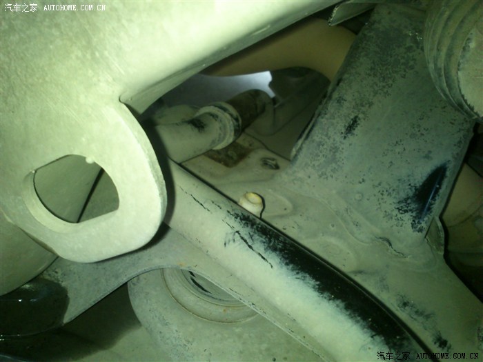

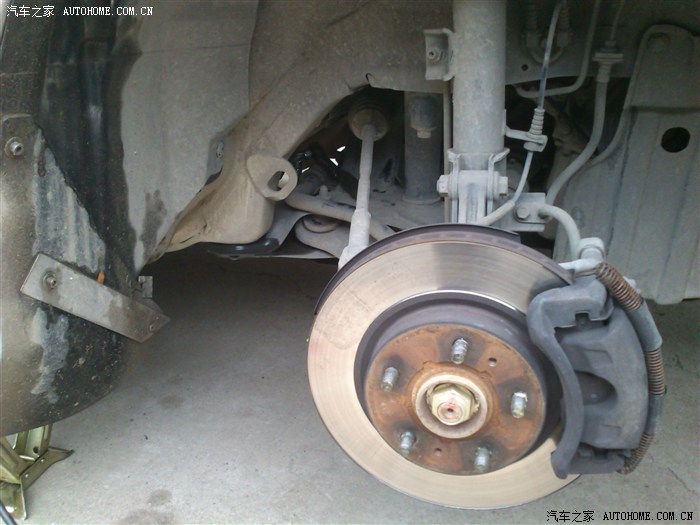

千斤顶顶起车子拆下前轮

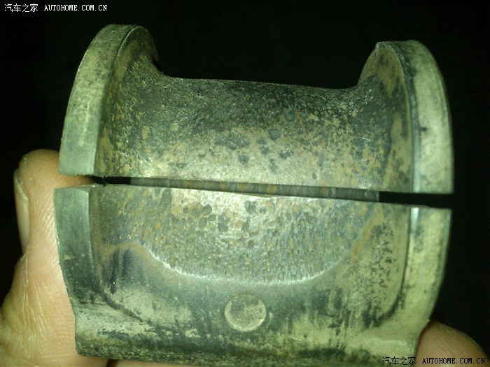

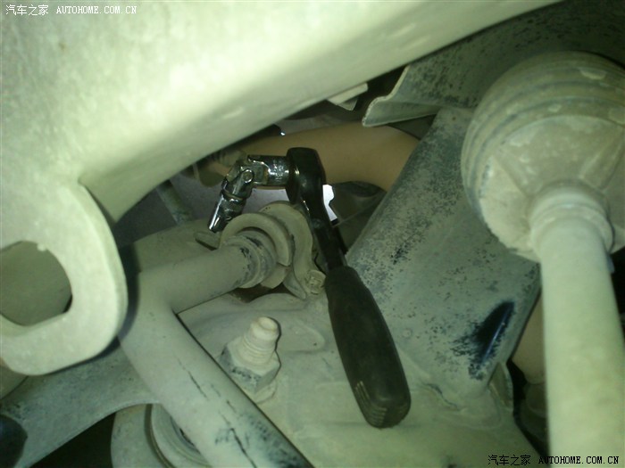

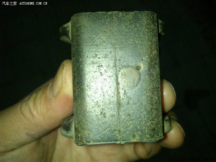

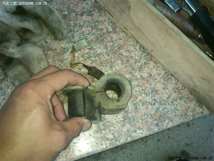

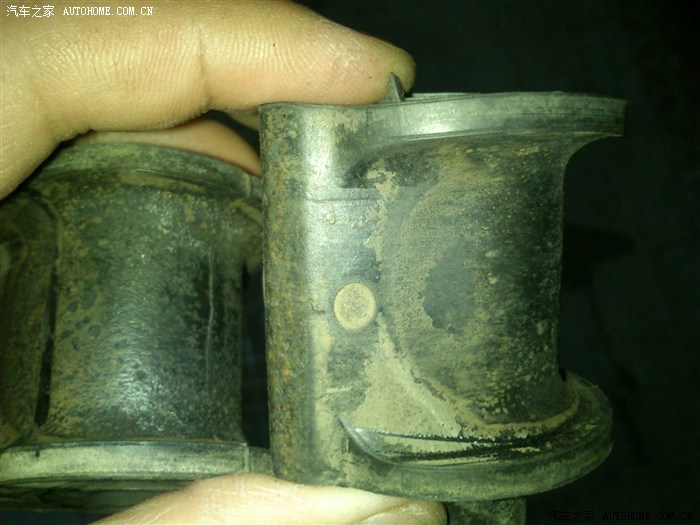

拆下胶套新旧对比确实磨损了很多,换上新的套套。
驾驶室这边的有方向机马达比较碍事,但是难不倒我们这些爱折腾的车友。哈哈换上搞定。
这对就是臭名昭著的平衡杆胶套
