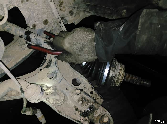

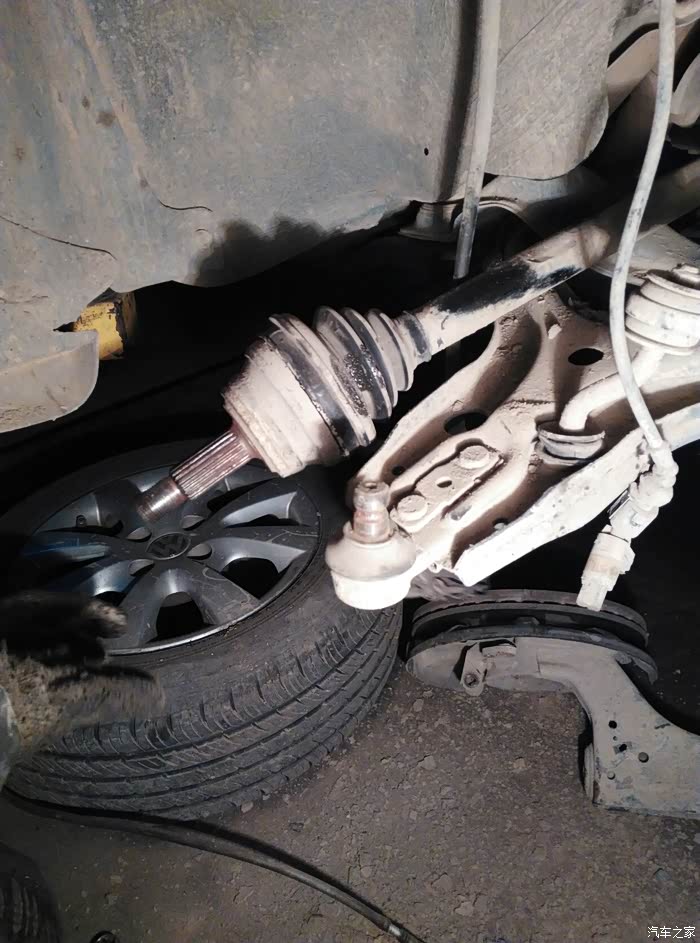

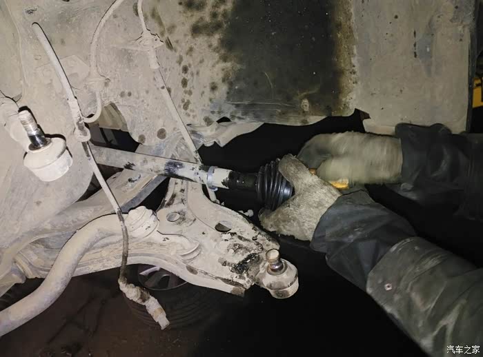

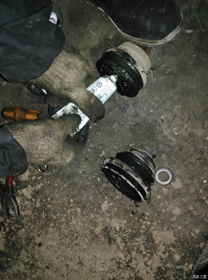

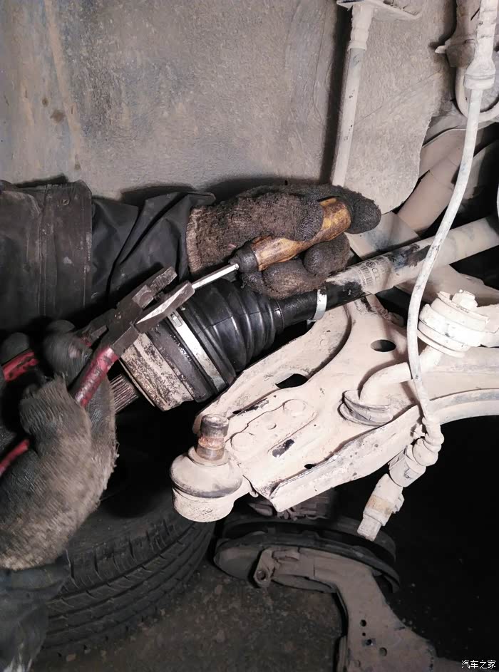

前几天发现右前轮挡泥板上面好多黑油,让师傅一看,说是球笼橡胶套漏了。又开了300多公里,今天下午去换的。

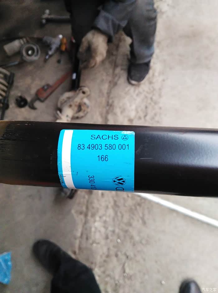

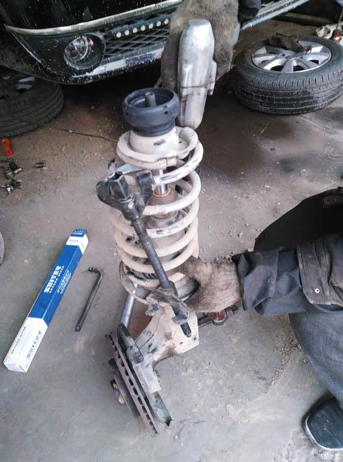

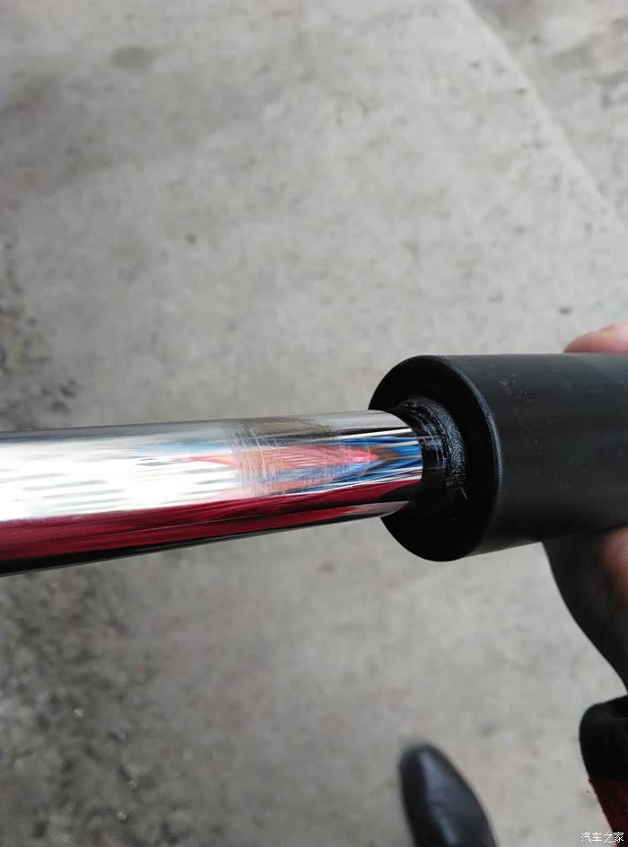

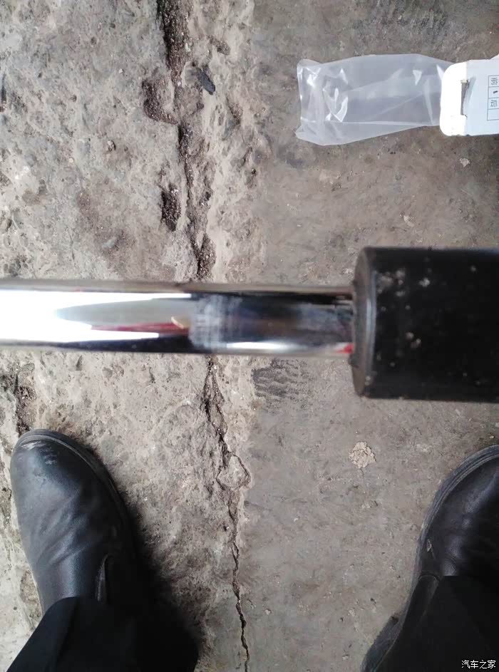

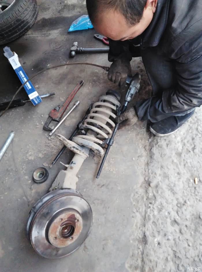

轮胎拆下来一看,两条前减震都漏油了,趁着现在,一起换了吧。
原车的
有磨损
专用拆减震器的工具

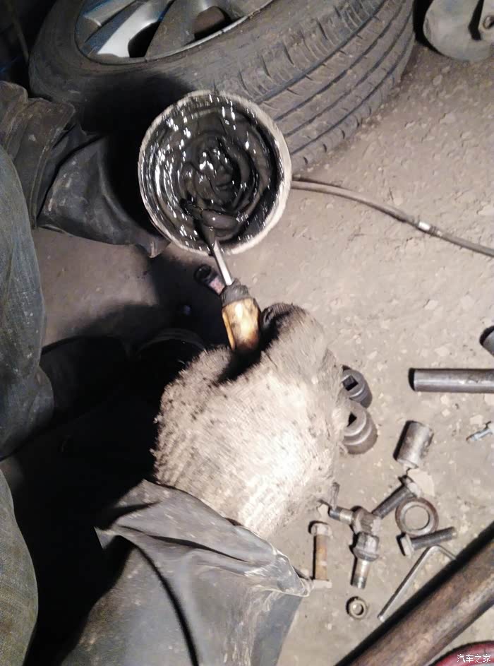

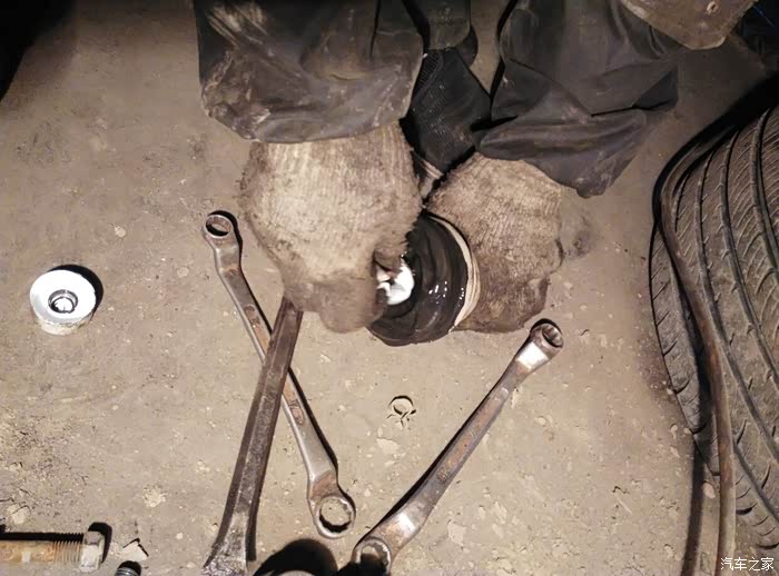

加油
这个也有老化现象,也一起换。

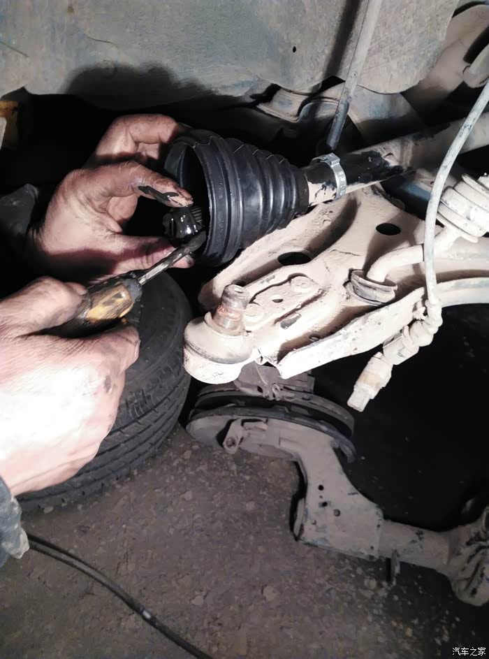

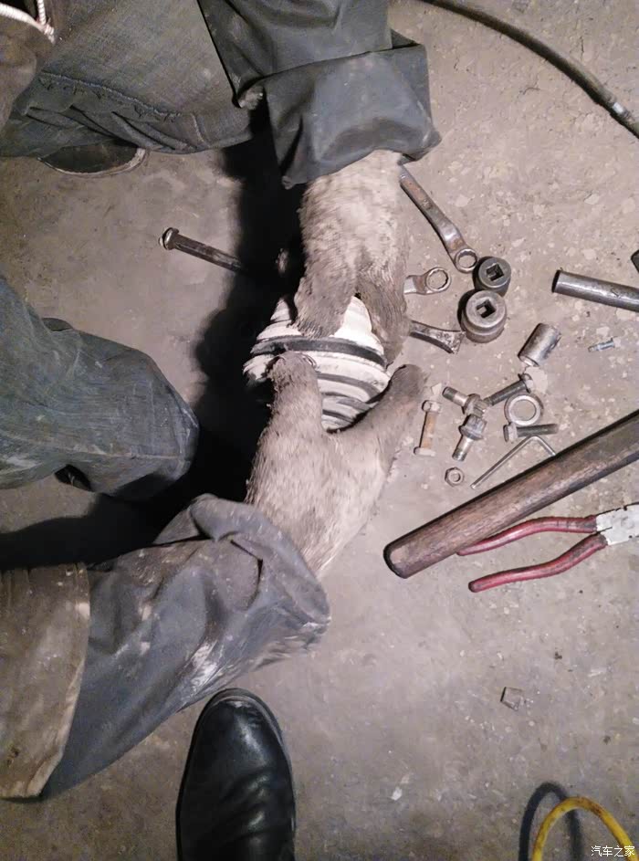

先安小卡子
再安橡胶套,油封

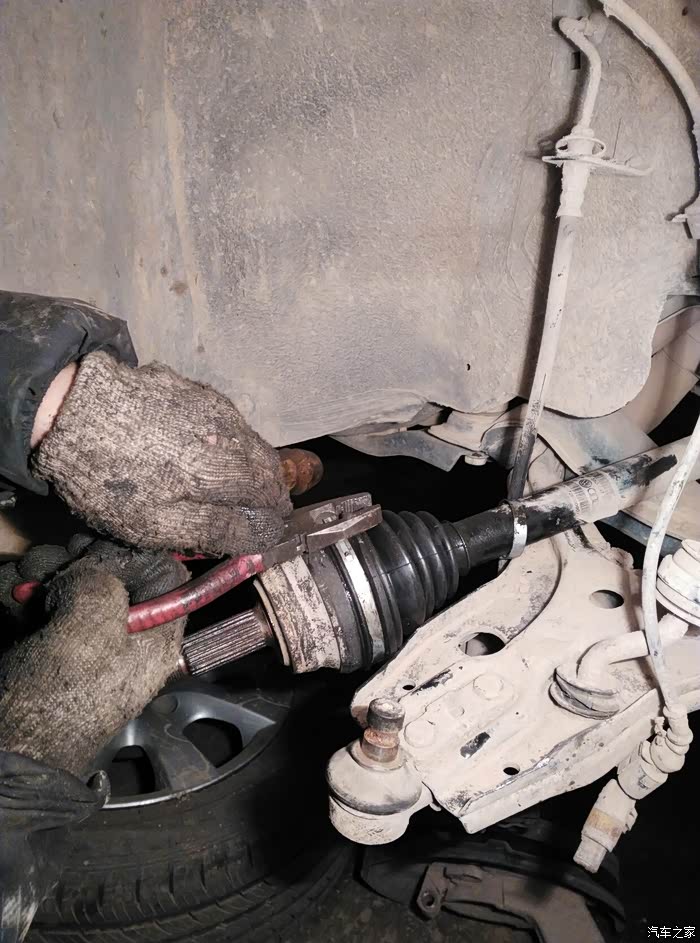

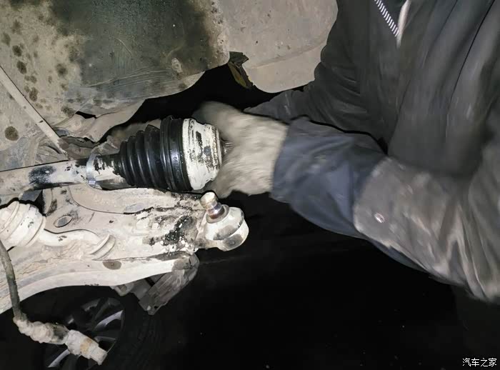

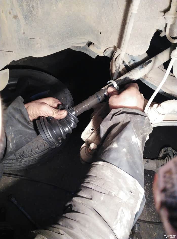

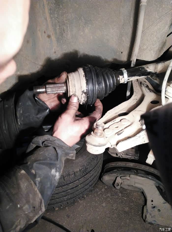

安装转向球笼

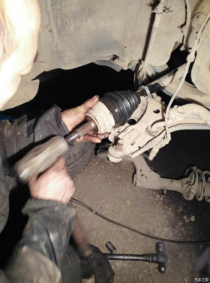

套橡胶套

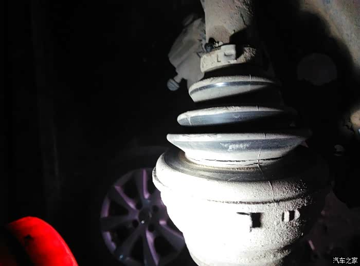

卡子卡紧

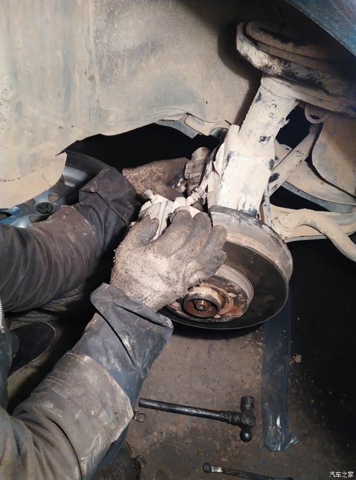

安装刹车器
