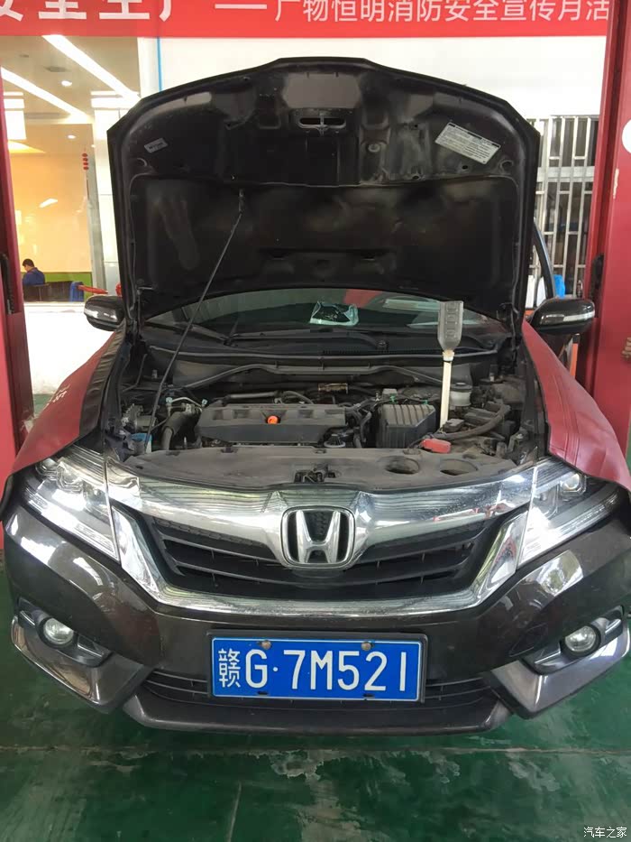

▲当我发现时,已经发现派派已经上线开始保养了  赶紧火速冲往厂房,看门的大叔看了看我  可能觉得有点眼熟吧  ,  每次保养都来  - -!1
▲嘿嘿,可能有2到3次没给我做保养了,这余师傅快把我忘了,不过还是记起来了   所以很快切入主题聊得很嗨

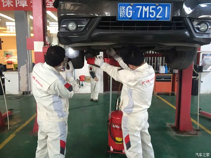

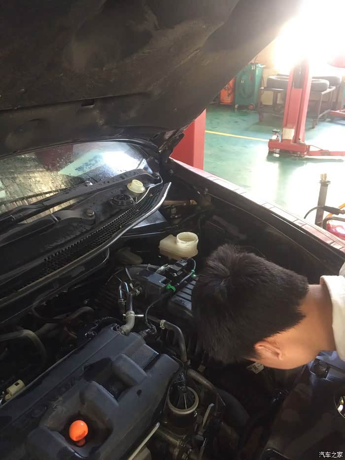

检查、放机油、充气  3人检查一台  棒棒的~~!

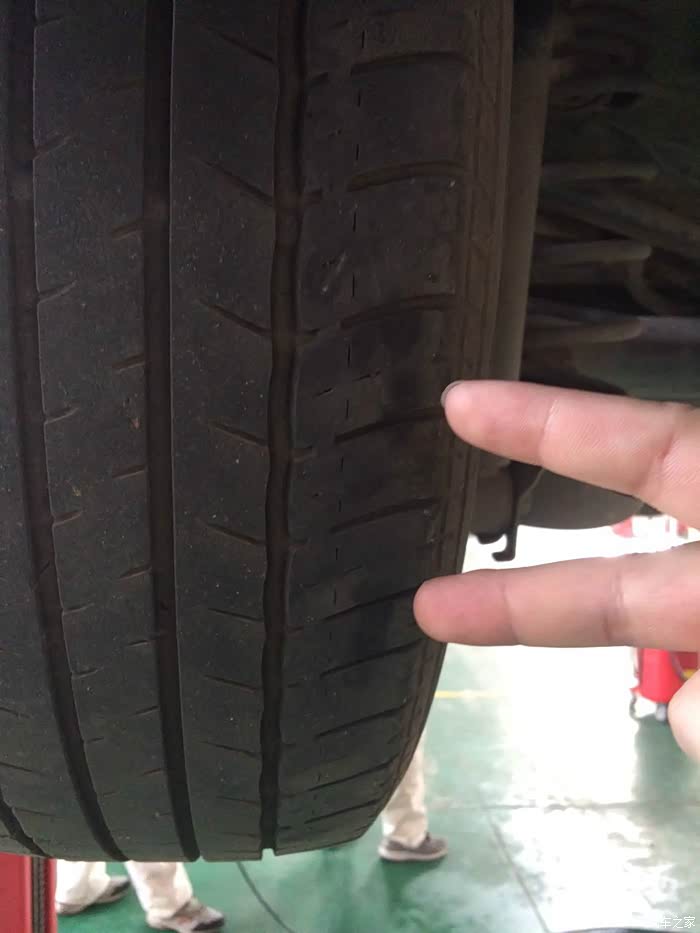

▲没记错的话 应该是余师傅(保养单上有)给我做检查的  我心里都有数,很专业 很友善的技师师傅. 也向我建议了 该换轮胎了  而且次部分吃胎教严重  都能看出从前面换过来的(有能力的话  还是在4S店做个4轮定位  ,没办法 他们有自己的数据库)

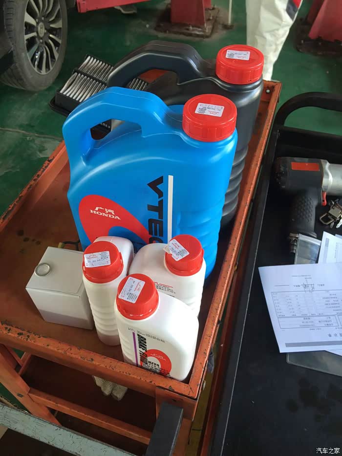

▲更换的项目

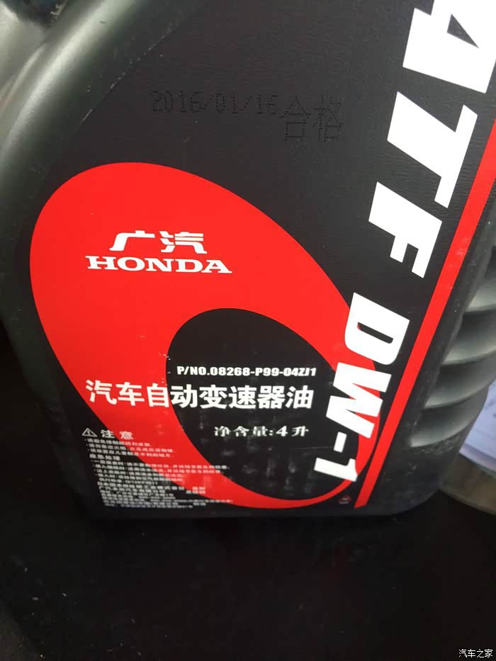

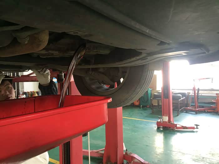

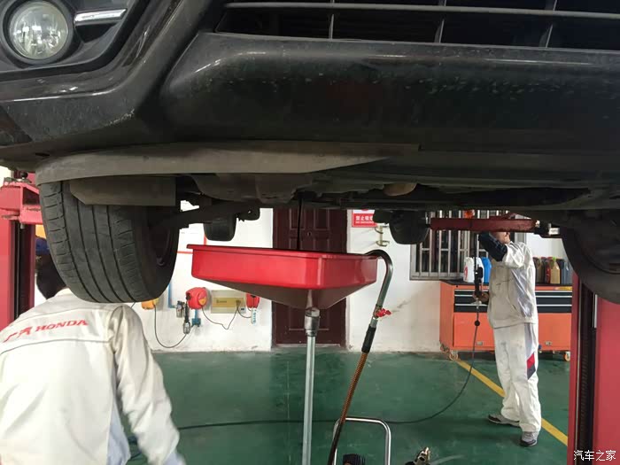

▲开始放变速箱油
▲正在到变速箱油,一大桶倒不完  还剩了一点 我带回来了
▲4升大容量   用不完

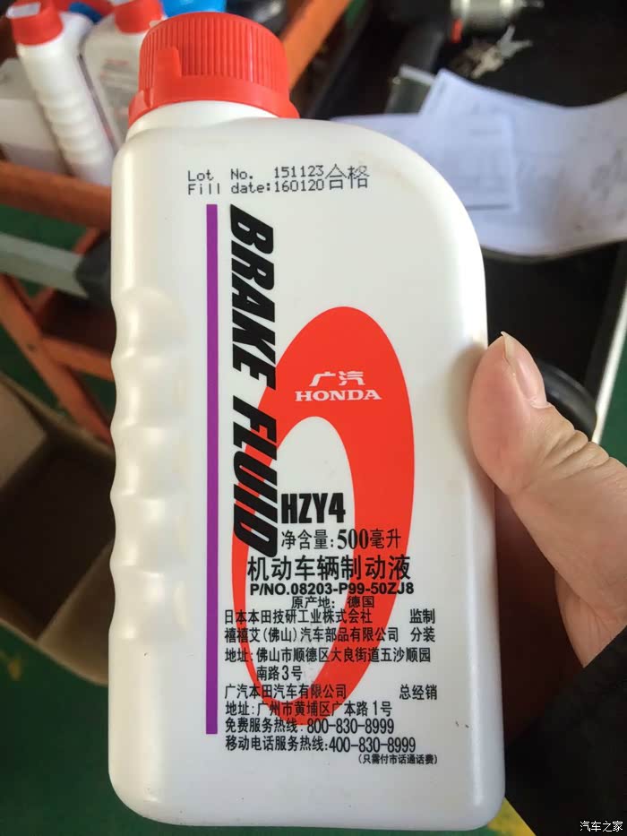

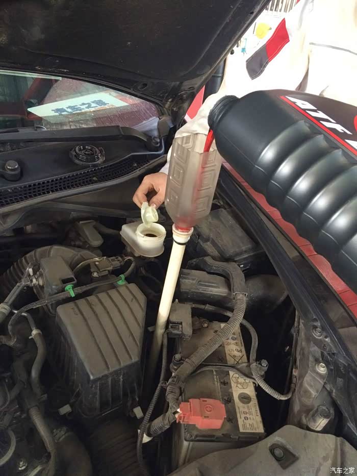

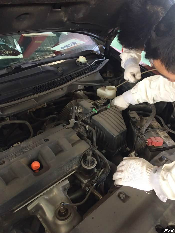

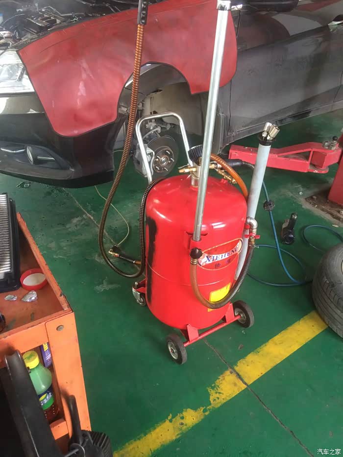

▲刹车油 3瓶  其中2瓶差不多来洗和抽旧油的,也很废时间
▲开始抽旧刹车油,上面倒新油  然后在下面循环的抽出来
▲抽的差不多了  最后一瓶就把上面浮起来的杂物 抽走

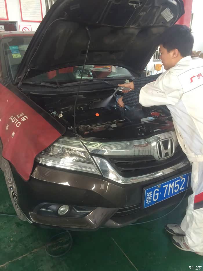

▲开始清洗机舱
▲很认真的在清洗
▲有范!!

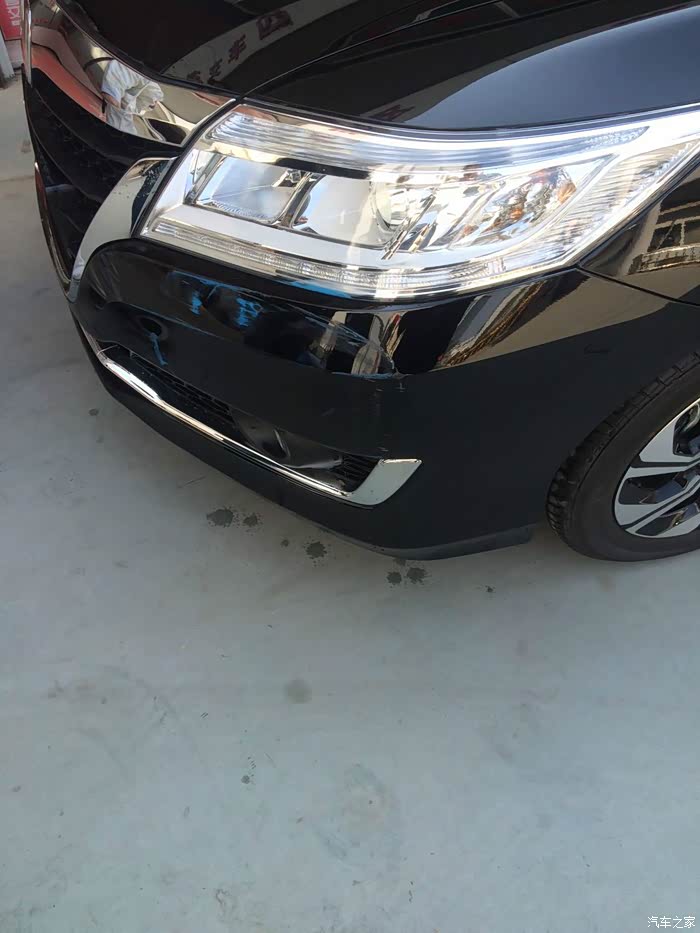

▲就在清洗刹车油的时候  门口哐当一声···新凌派撞门上了···刚开始以为很严重,清洗完后 发现就是掉了点漆,其他问题不打,我建议这位新车友 还是抛个光好了 别喷漆了不划算  (新买来第二天····此同学心情相当复杂

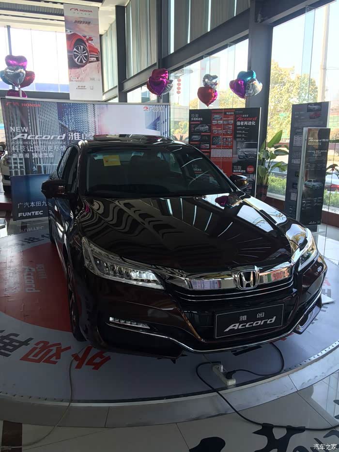

▲新九代雅阁
▲第一眼看到这个灯,打心里就喜欢~~
▲不管从哪看 都非常漂亮

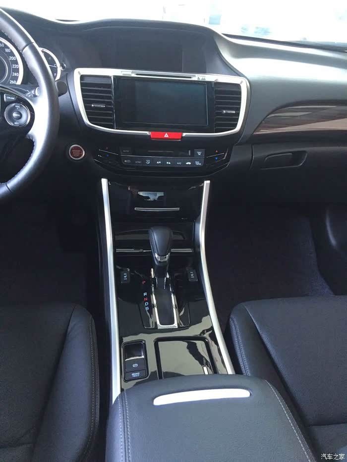

▲多功能方向盘一马当先 还有换挡拨片
▲中控依旧简单 大爱

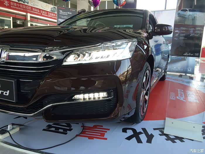

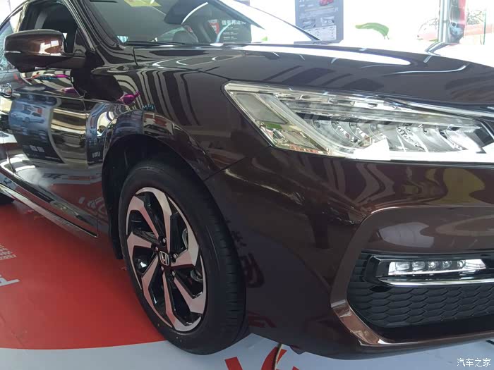

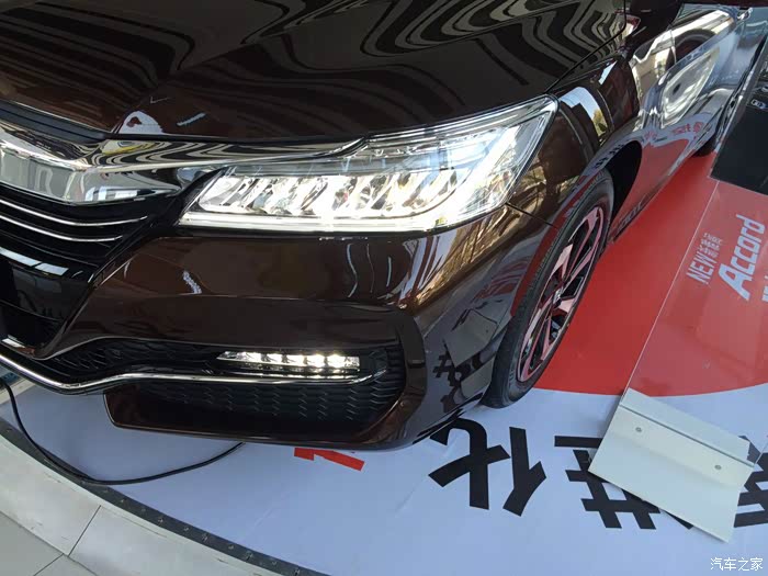

▲羽翼式LED大灯  简直完美,更直接把远光灯合并在一块 都是LED  这种估计也只有在夜晚才能享受如何让对方关闭远光灯的心情吧
▲日行灯也做了调整
▲整体感也比其他款要霸气的多,赞~
