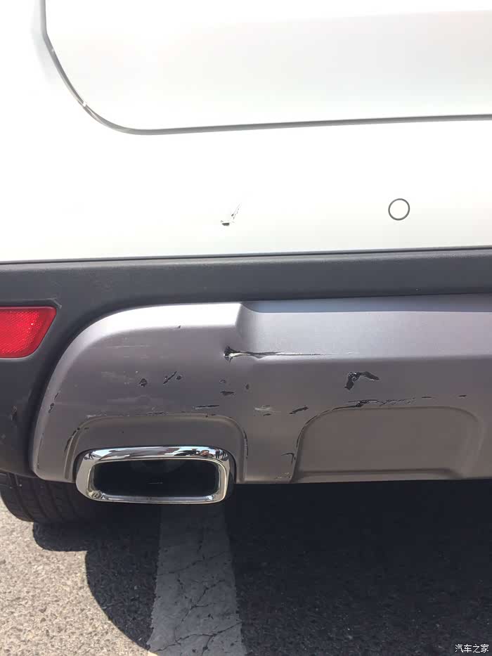

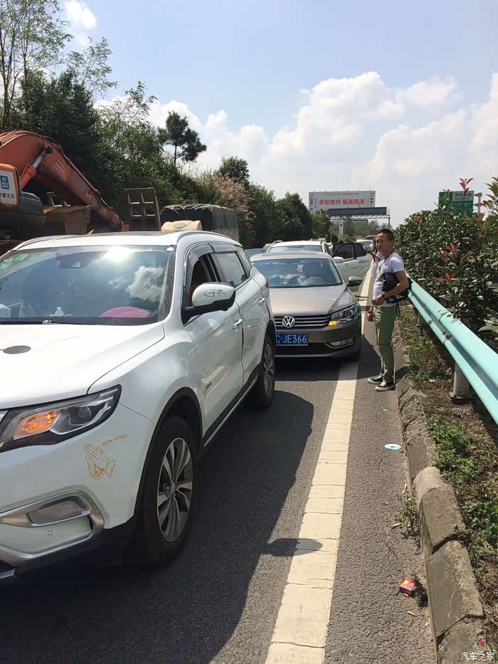

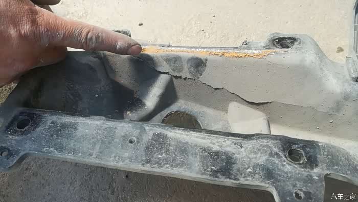

一次外出异地游玩,高速路上前方不知突发什么事情。我的前车突踩刹车,我在强大博越预碰功能的辅助下刹停没碰上去。可我后面的车却没刹住,狠狠的碰撞到我大白的屁股上。这时候才知道安全跟车距离多重要,尤其在高速路上。下车拍照后,见外观碰撞也不严重就收了对方一块后板跟维修工费的钱,毕竟都不是有意而为的。当时觉得奇怪,被撞时时速应该在4-50左右,怎么才那么点小挂伤呢?后来回家拆开才发现里面的防撞梁有丝裂损。。。这里经验告诉各位高速上被撞后安全的情况下爬下车底看看防撞梁,这可比外板贵哦。
博越在后防撞梁方面使用的不是钢材,不是铝合金,而是玻璃钢材质。同等质量下,玻璃钢的整体强度要比钢材好,同等强度下,玻璃钢的重量要比钢材轻。博越的后防撞梁位置要凸出于后尾箱门。在车尾发生碰撞的时候,后防撞梁就会起到保护后尾箱门不会造成损坏。

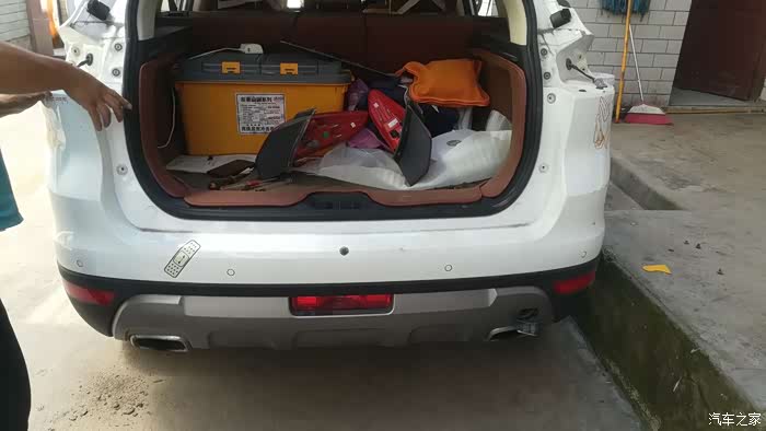

下车才知道前面N车追尾
我也被追尾啦
预碰功能刹停的大白
如果你也有预碰功能该多好啊

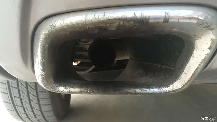

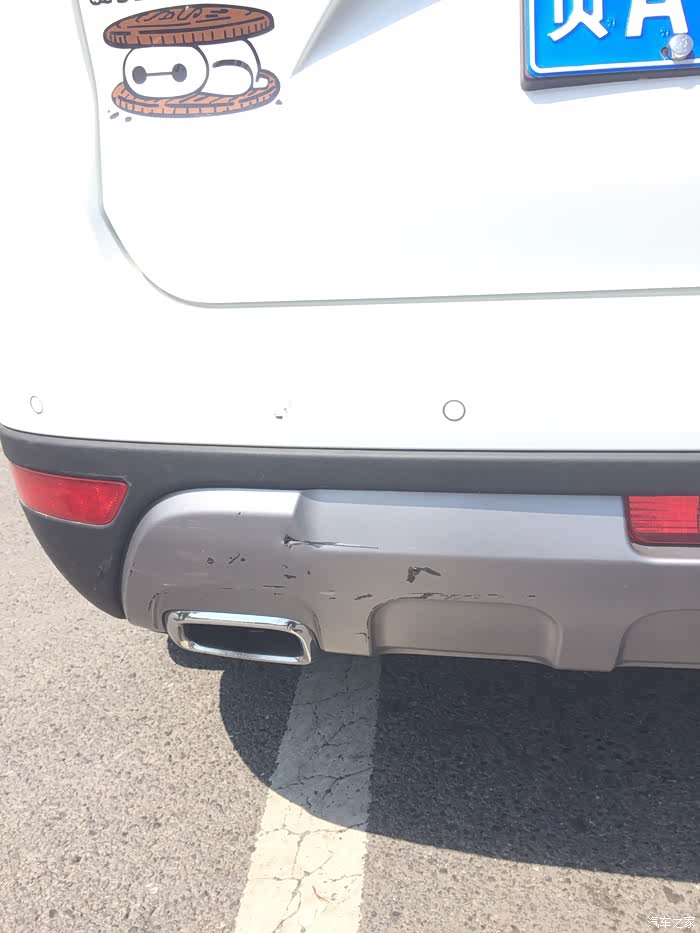

表象只是外壳的刮伤
特写

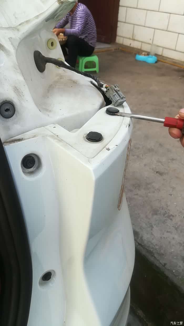

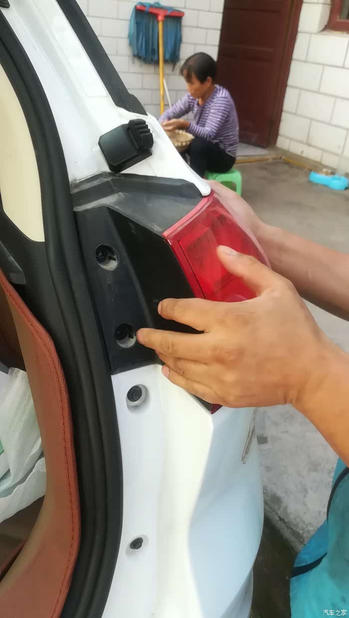

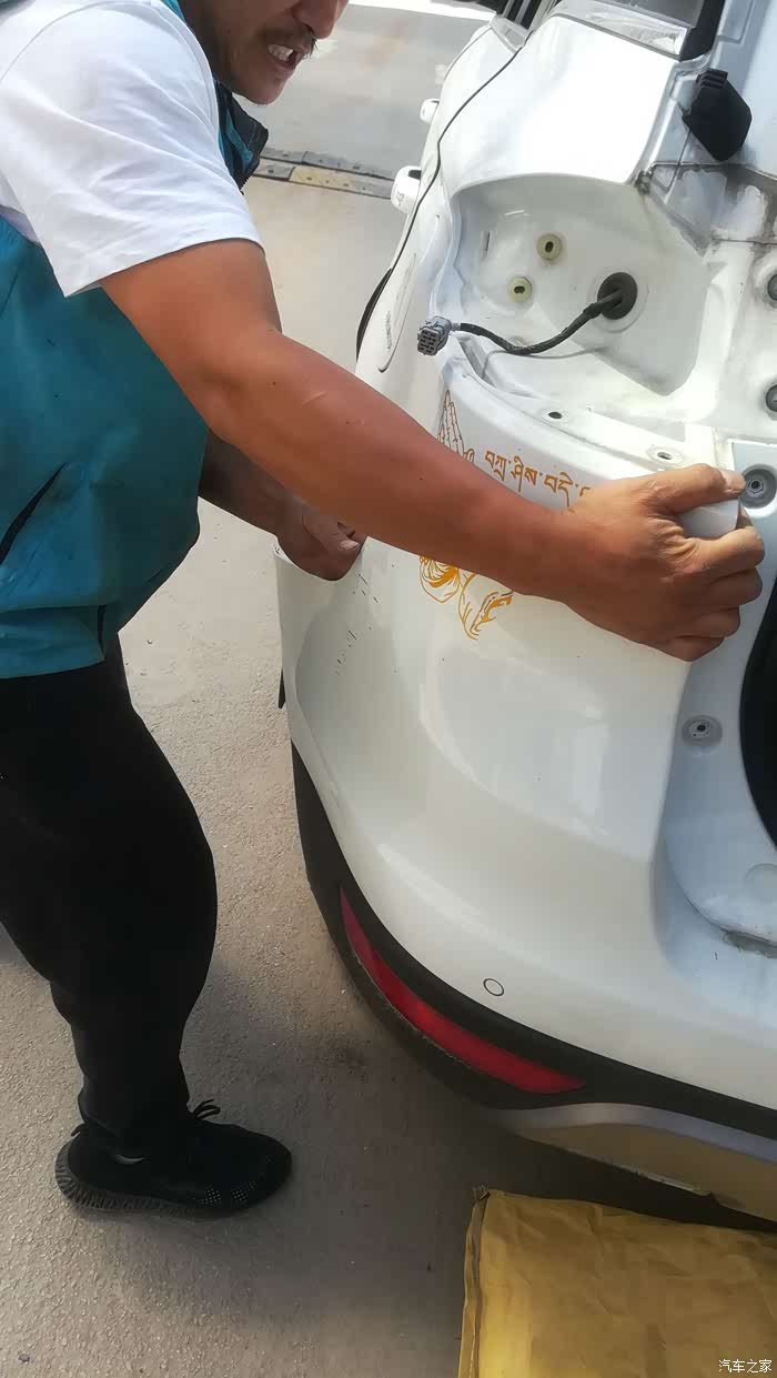

先下尾灯
取出螺丝后,前后拍打才能取出灯组件,得用巧力哦

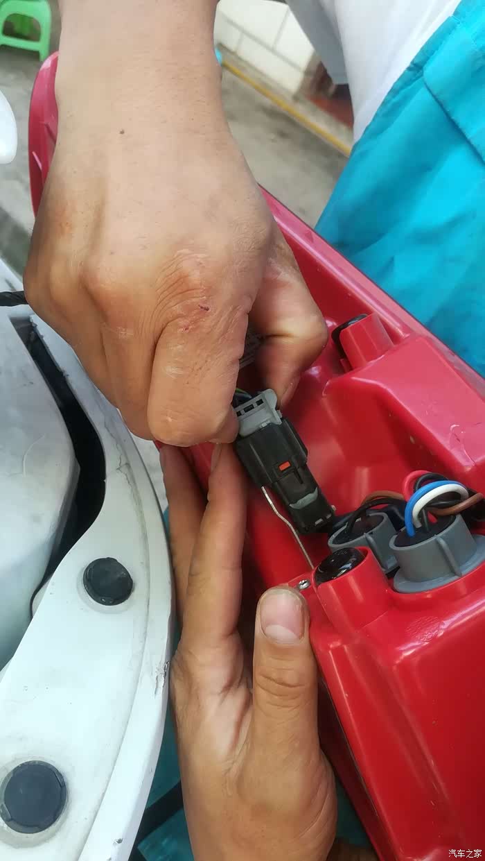

拔出连接的线束
拔出卡冒

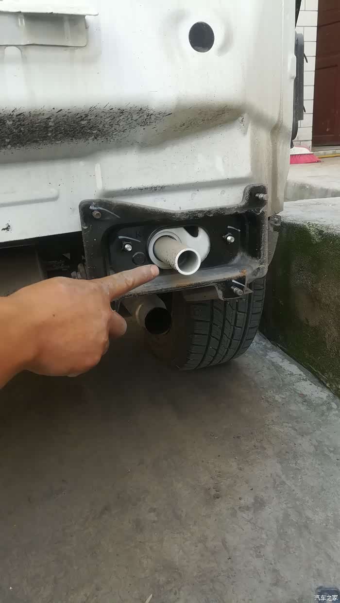

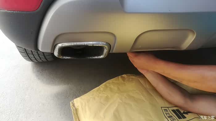

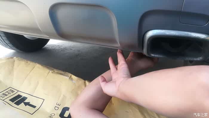

车底也有三处螺丝跟卡冒也要取出来哦,右边位置的
这是中间位置的
左边位置的

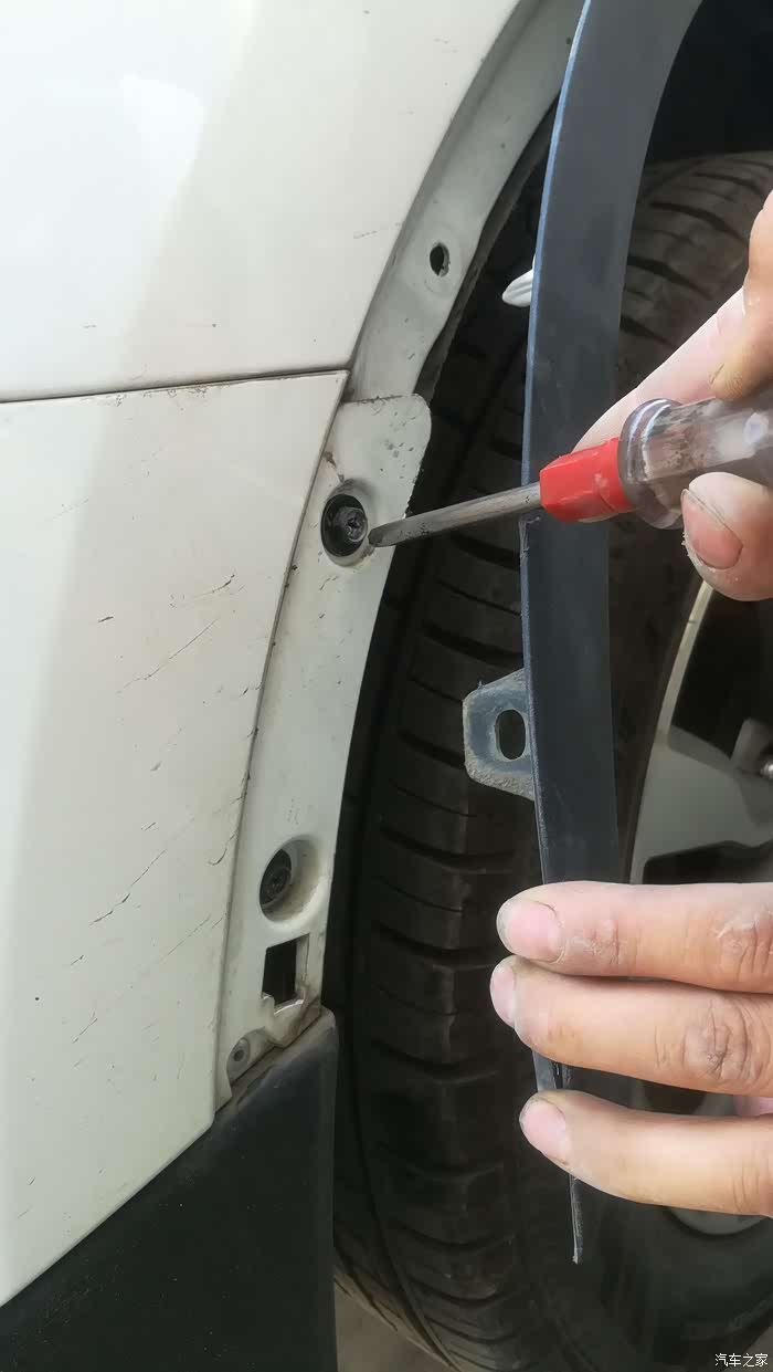

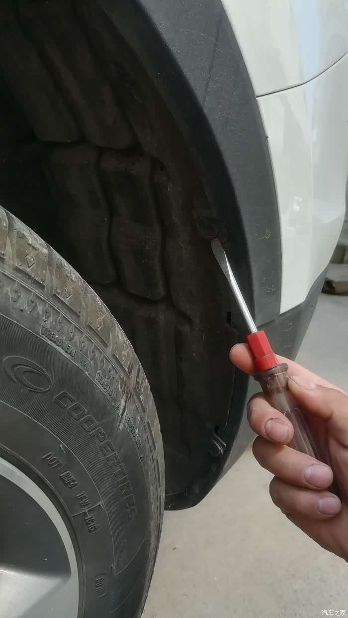

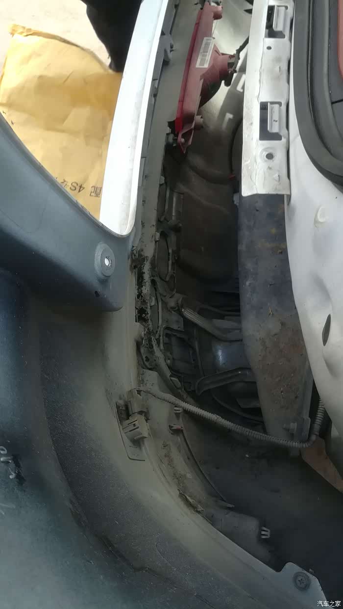

现在顺序到后轮眉位置处了
取出后轮眉后半部位处
这里是连接盖处的螺丝,全部都要取出

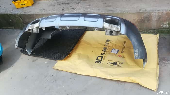

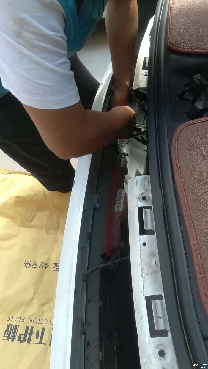

两边后轮眉处连接后梁的螺丝取出后才下得了后梁盖,取盖时诀窍还是两个字-巧力
注意,后盖取下时得有人抬起,先把连接后盖的雷达线束拔出后才能完全脱离
看见没?连接后盖的雷达线束
脱离后注意摆放,后盖地面接触点必须用软壳东西垫底哦

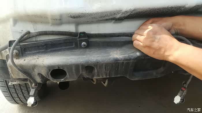

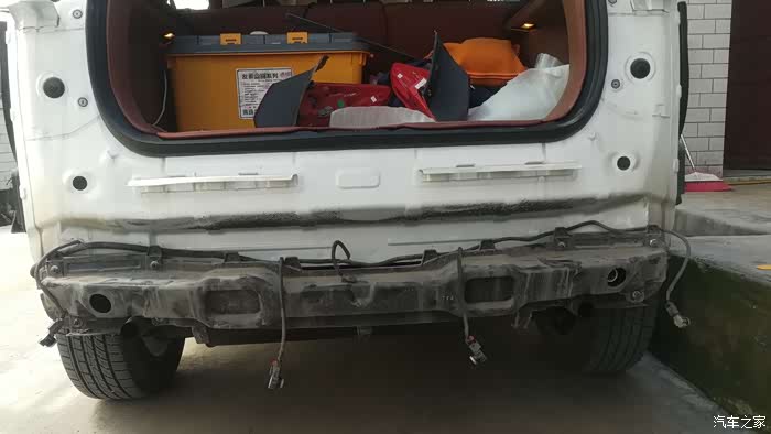

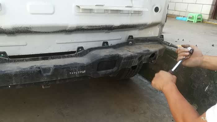

博越玻璃钢的防撞梁现身,此时取下线束卡
脱离的雷达线束
现在用13尺寸***取出连接防撞梁的螺丝

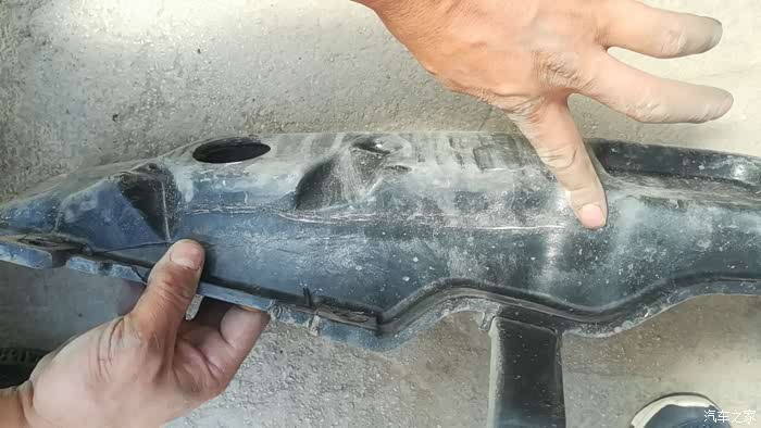

取下来的防撞梁,仔细观看手指处裂损
好吧,内侧特写来看
外侧特写
博越左边后吸能盒
右边吸能盒,同时牵引栓也在此处

尾灯归位

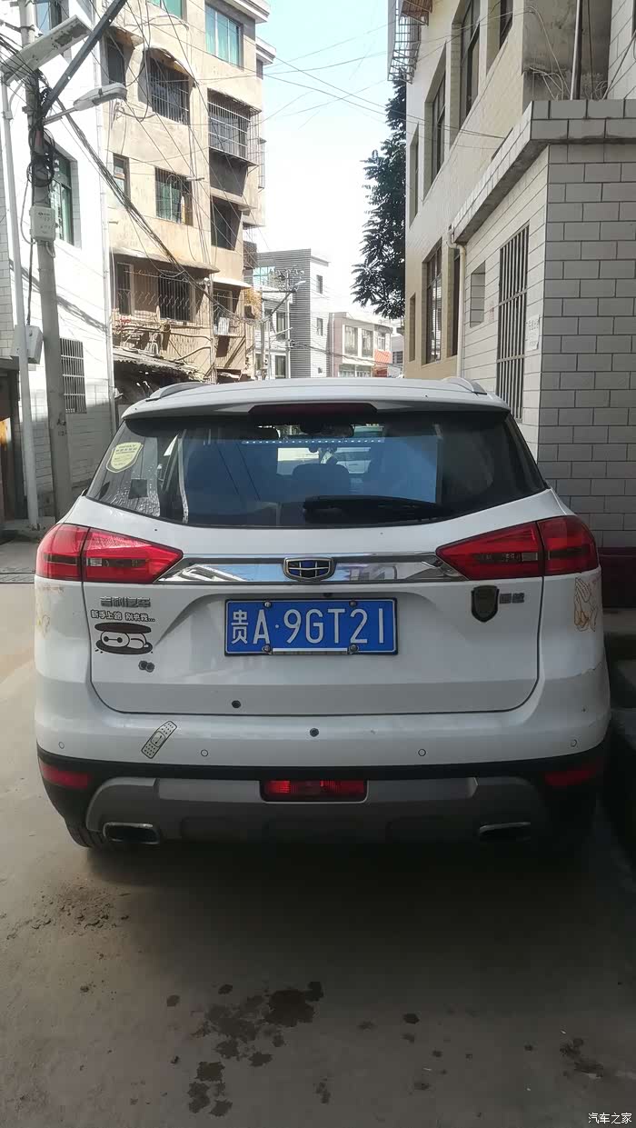

完工后大白翘臀收尾 。
