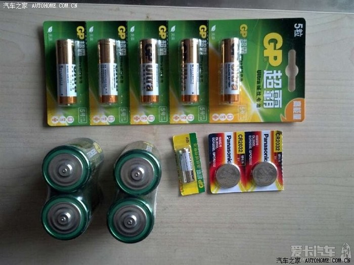

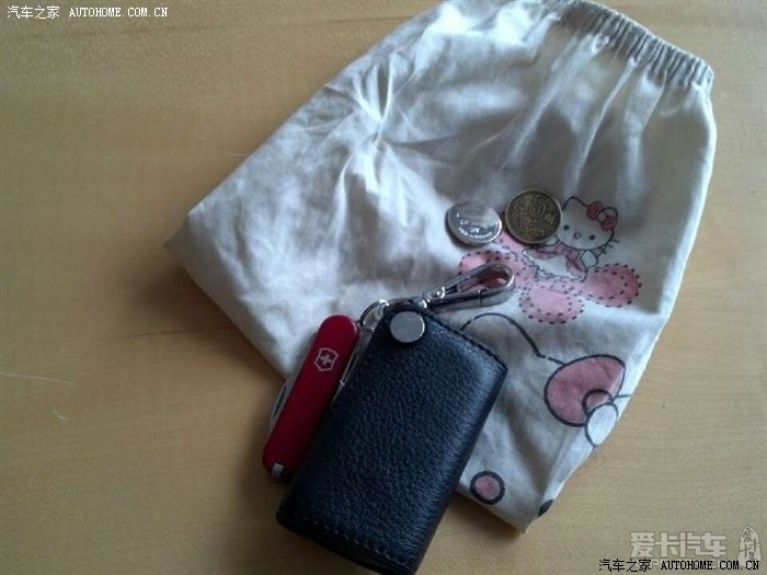

车开了两年了,前两天刚买了电池,这不今天下班就提示钥匙电池电量低,换的过程很简单,我记录下来让刚买车的朋友了解一下······

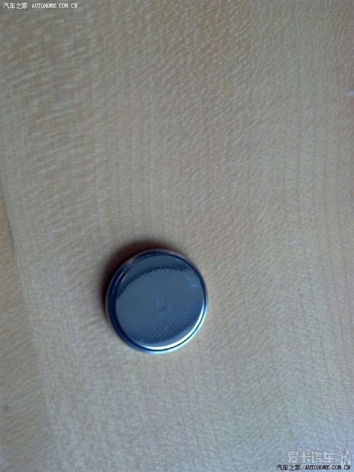

我买回来的电池
就是这个:

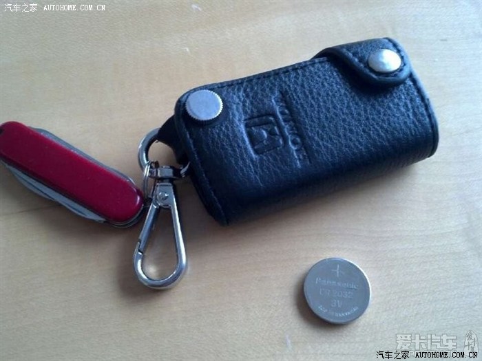

工具:
马上开始:

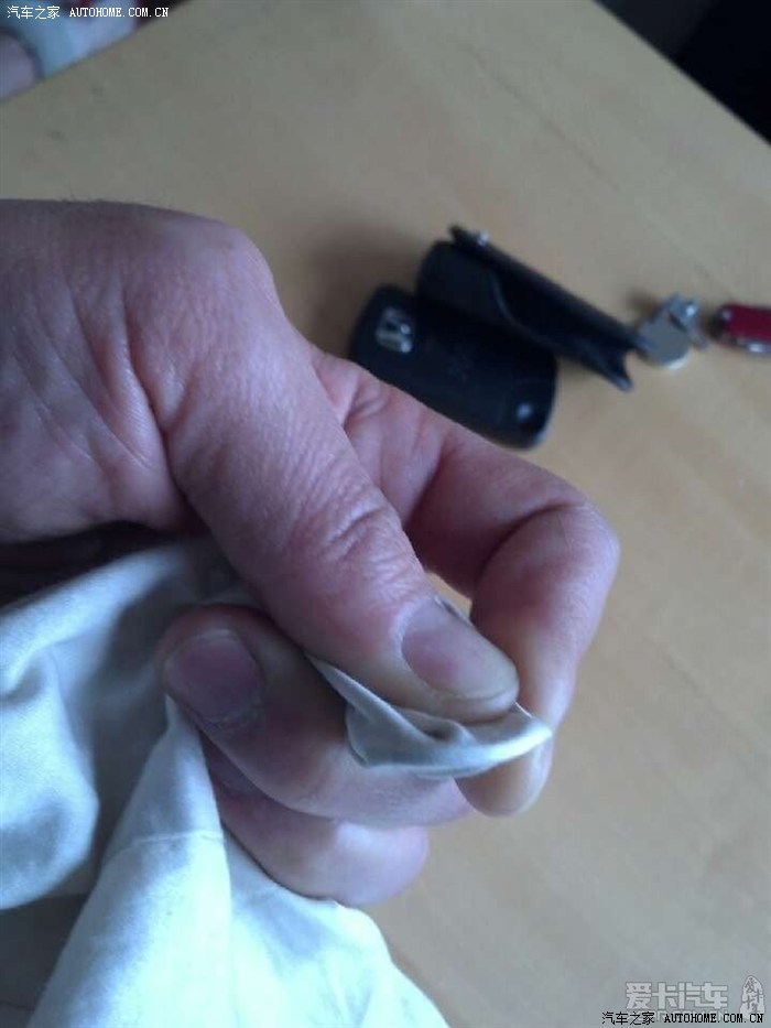

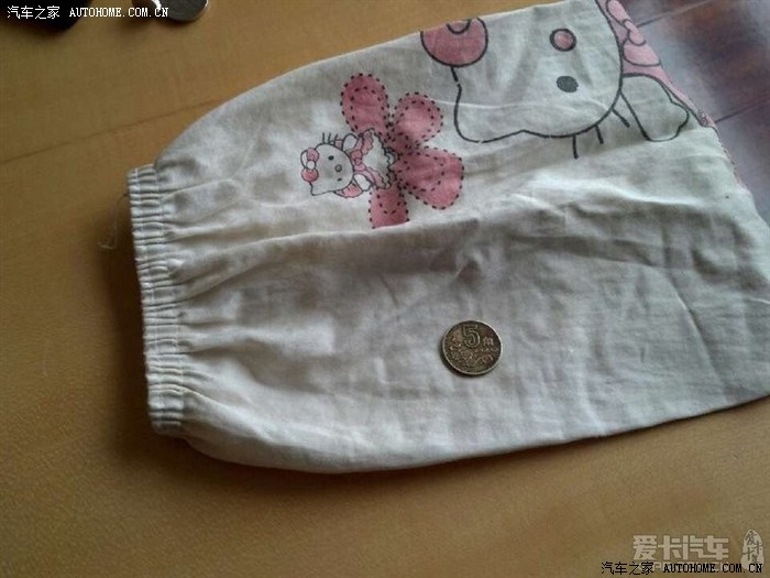

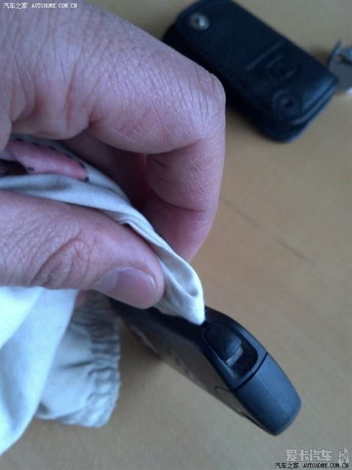

先用布把硬币包起来:

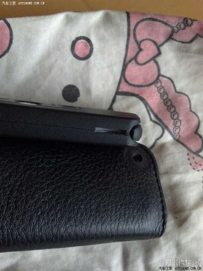

这个地方:

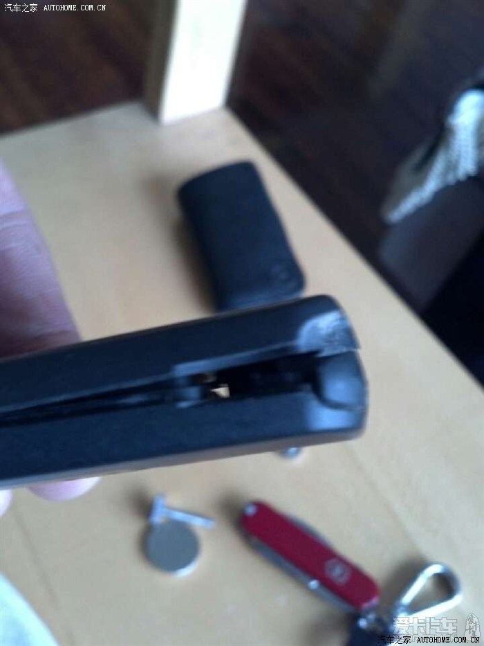

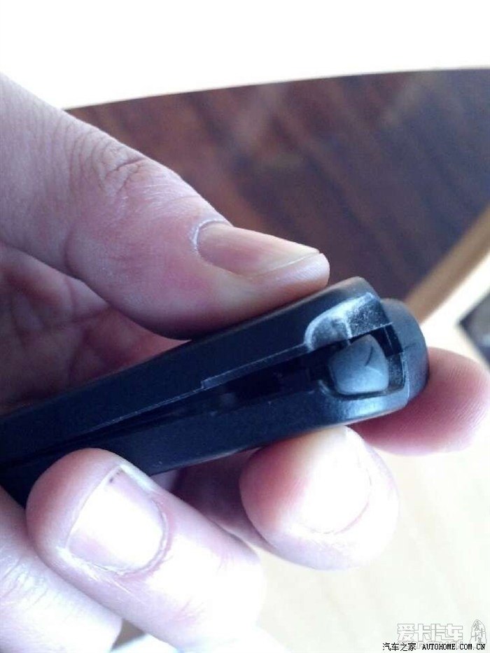

把硬币插到这儿,不用太大劲一拧就开了:

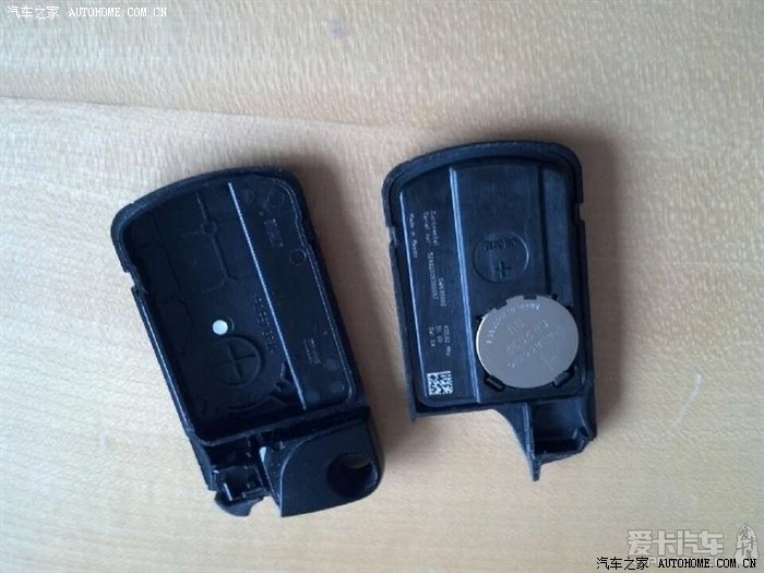

开了:

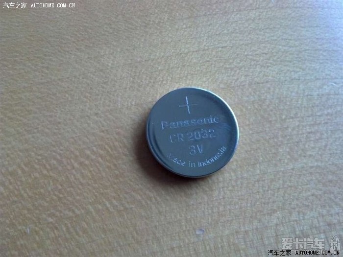

注意正负极:
好了:
完工:
换下来的电池(负极):

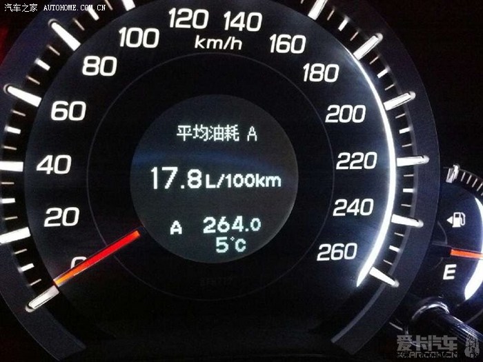

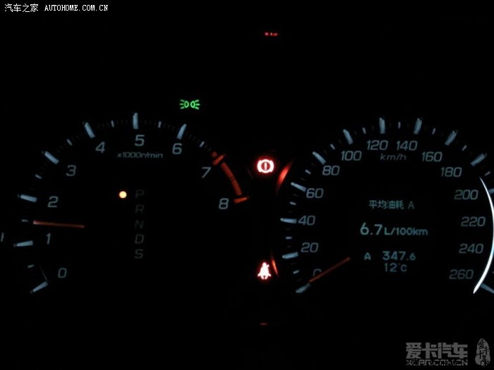

给大家看看我的车和油耗:

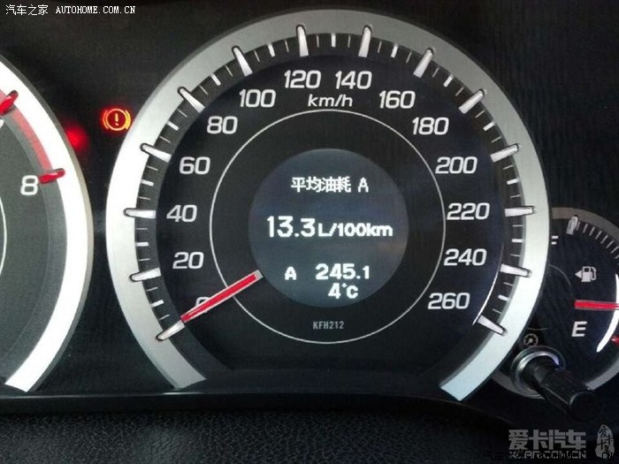

这个是纯市区油耗:
伤不起啊:
综合油耗:
高速巡航:

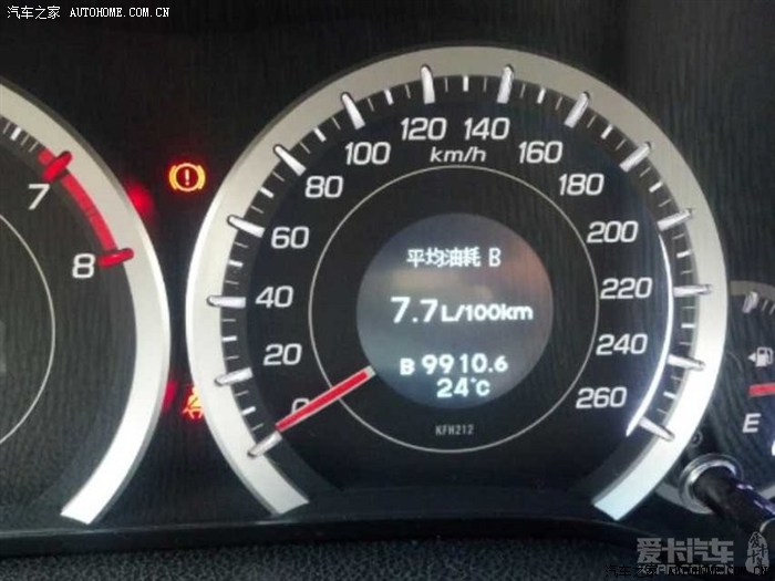

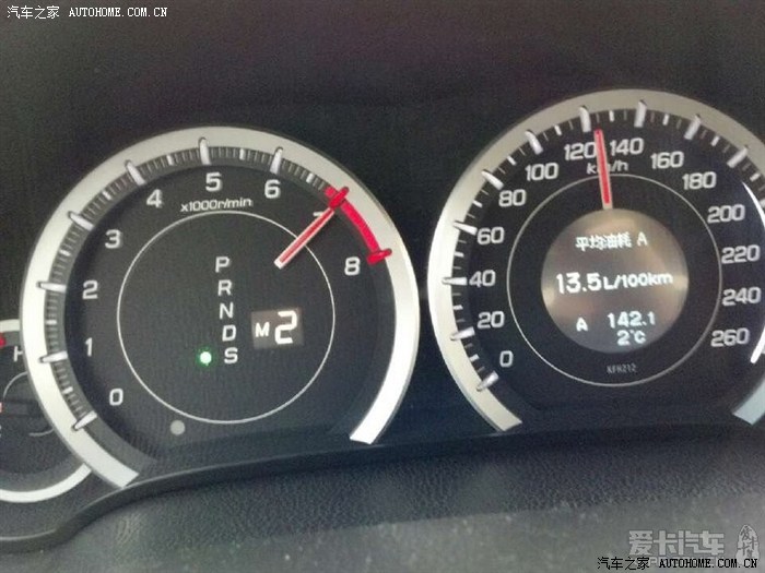

9910公里平均油耗,这个我每次加油都记录,实际油耗和表上也就是差0,1
二档跑断油也就跑125:
