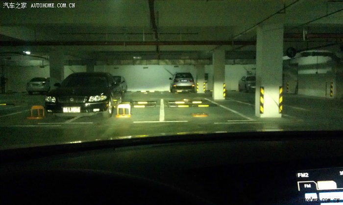

原卤素灯效果:
改装氙气灯效果图:

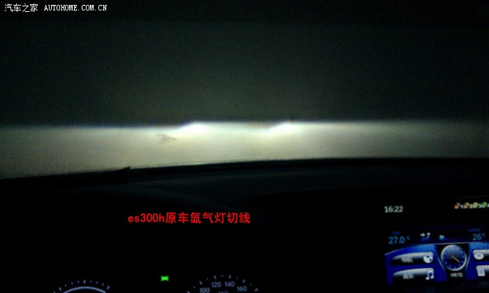

氙气灯切线:
与es300h原车氙气灯对比:(改装所用氙气灯为4300k)
从正面看4300k看不出黄色,与300h差不多。
300h色温高于4300k,但肯定不是6000k。改装灯亮度略高。
300h原车的切线没的说的。

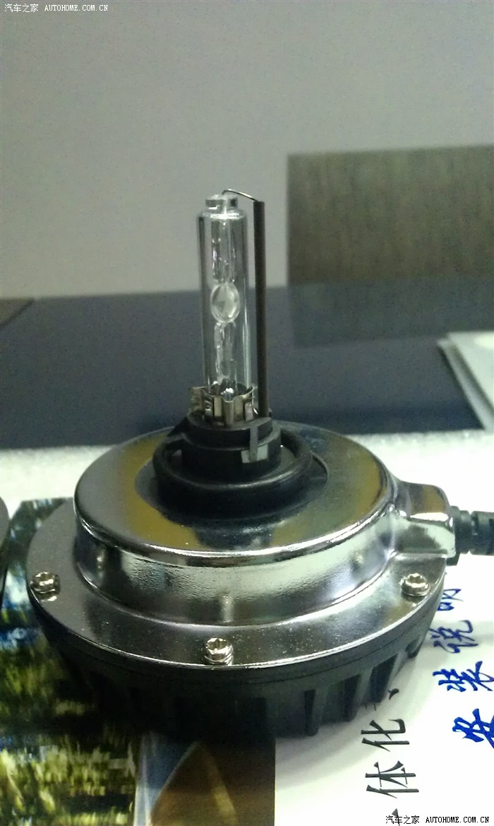

最后上网上淘的氙气灯,羊298。价廉物美。
安装比较简单,卸下原车卤素灯,原位安装上一体化氙气灯,大灯总成后面空间较小,安装时心细即可。安装前检查好密封圈,不存在不密封等问题。配合原车远光灯,高速路上效果非常好。建议远光灯不要改装氙气灯。
关于色温问题,6000k不适合雨雾天使用,穿透性差,会形成白幕现象,看不出去。

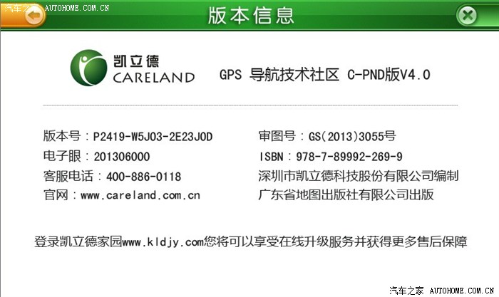

凯立德2013夏季导航+电子眼二合一版(已O你懂的)

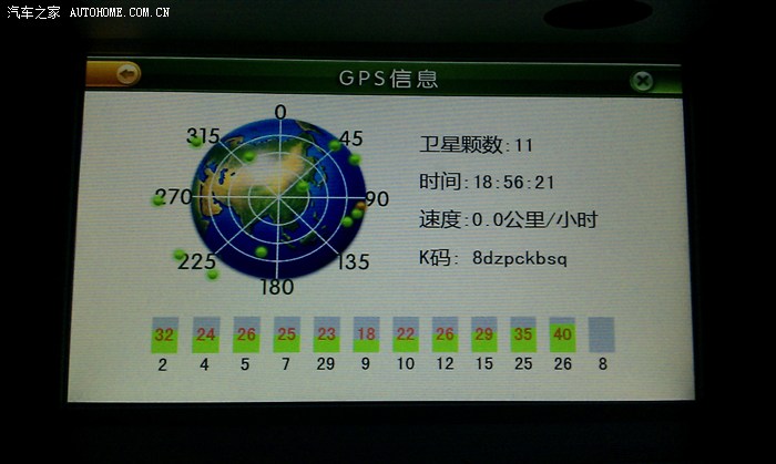

飞歌正版是4G卡,凯立德不怎么样,用了个4G,一个导航地图就差不多满了,装第二个导航是不可能的。该卡的激活码已经做死,没有办法更换,凯立德服务也不提供换卡,夏季地图凯立德暂时不更新,据说有bug。
所以试一试使用O版,今天路测一起正常,需要的可以下载。注意正版卡一定要保管好,不可丢失,它是更新的依据。用其他卡安装即可,端口已经设置好,适合雷克萨斯专用飞歌导航(型号FA108A)
开机画面随意定制
电子眼正版是没有的呀
路测正常,11颗星。

2013凯立德夏季地图最终修订版:
http://kuai.xunlei.com/d/daQlAQLgvgAekBtS9ae
