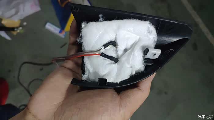

这是后视镜里面那块塑料结构件,打孔安装高音头
高音头安装进去,又塞了隔音棉

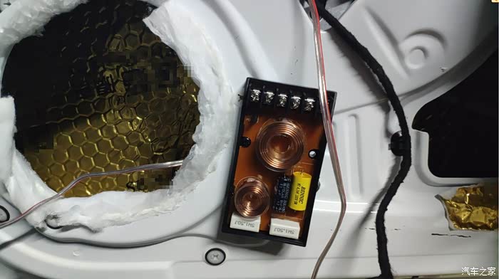

装好分频器的样子
装好喇叭,外层止震板,隔音棉(一开始把隔音棉装好里面去了,店家说那样不行,又撕掉,于是浪费一张隔音棉。导致右侧后面没有装隔音棉)中间几几个步骤没有拍照片

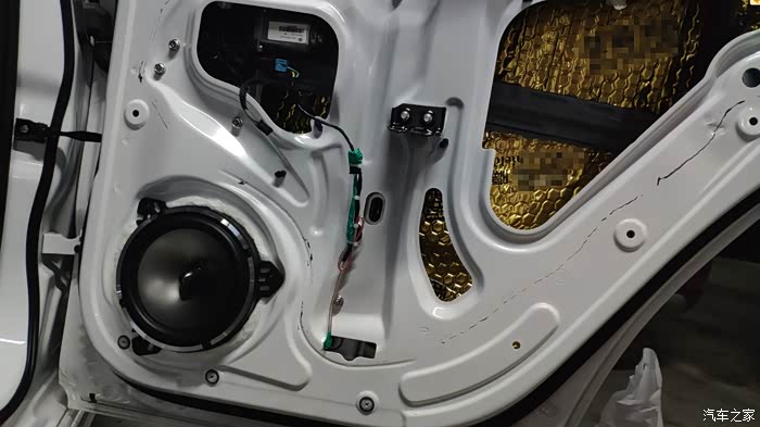

右后车门拆开的样子,注意断开红圈部分
贴好里层止震板
后面喇叭接线细节图,,所有接线都是先破线再用烙铁焊接的
装好后面喇叭,并接好喇叭线并用扎带固定好
贴好外层止震板(由于前面浪费了一片隔音棉,所以这里没有贴

贴好里层止震板,装好喇叭垫圈和分频器
分频器用了一颗螺丝固定,我在门板上打了一个洞,还把喇叭垫圈剪掉了一块
