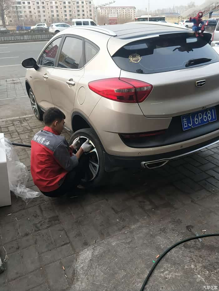

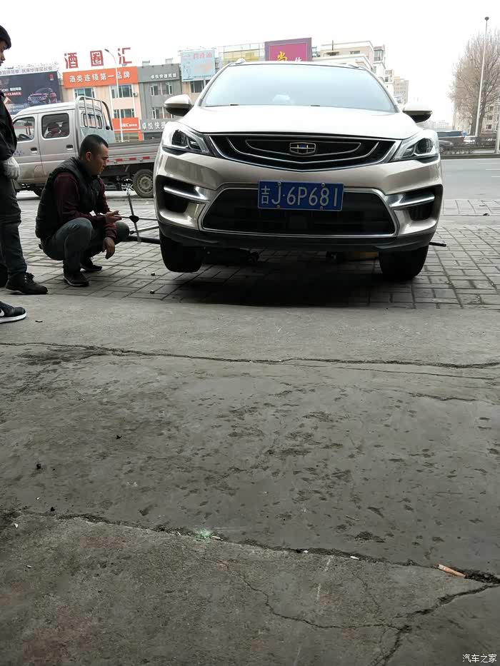

来到门店啦,准备卸下雪地胎

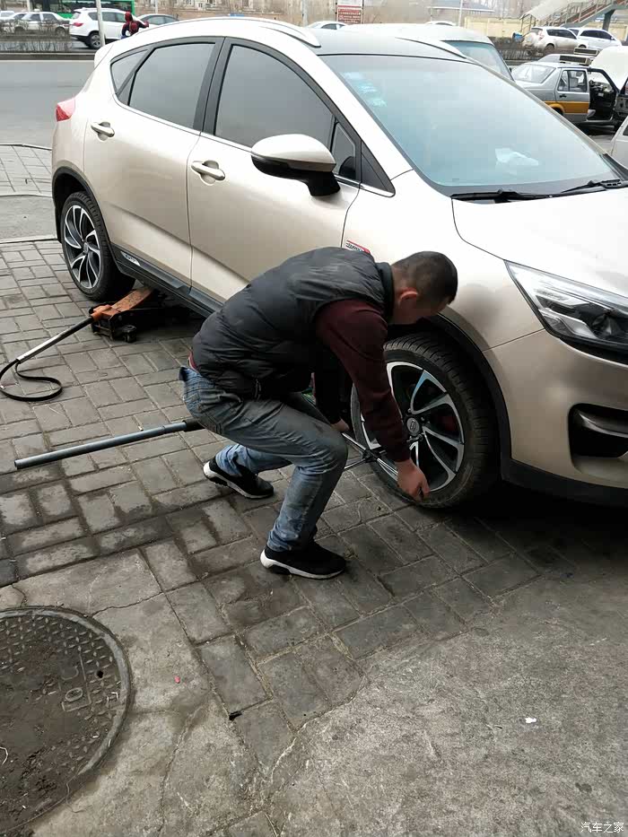

螺丝有点太紧了,小师傅费了好大劲才拧开。

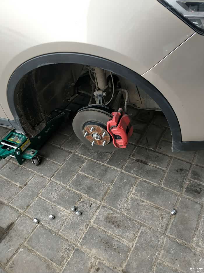

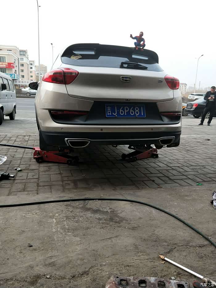

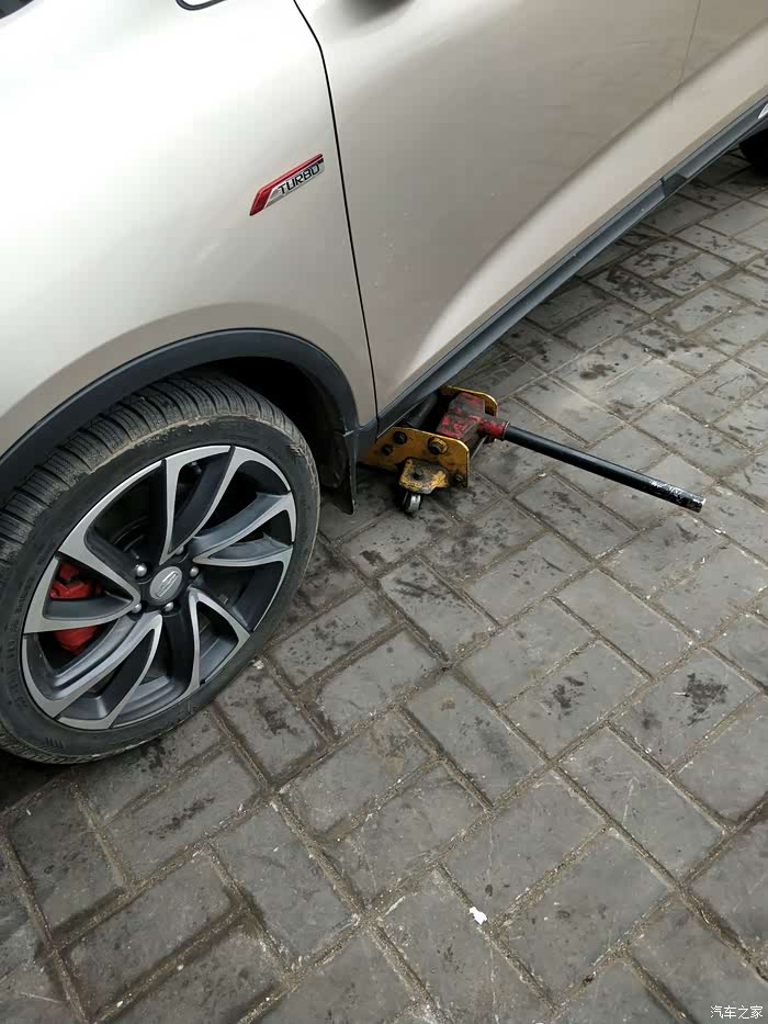

用千斤顶支撑起来

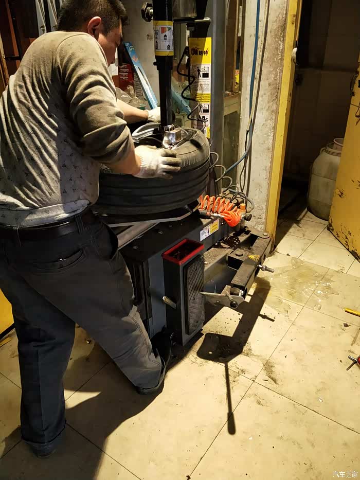

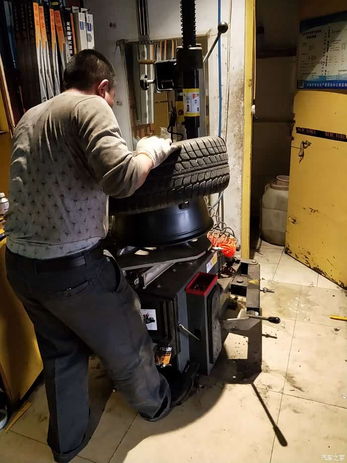

第一只轮胎卸下来,准备扒胎
我换的这个轮胎太硬了,小师傅弄不下来,找他师傅来了。
确实很硬,大师傅费了好大劲弄下来了,满头大汗的。
在这里需要提醒大家一点,因为咱们帝豪GS轮胎是自带胎压监测器的,所以扒胎之前一定要提前告诉师傅,轮胎内侧有胎压监测器,让师傅注意一下,不然损坏了,这个东西也挺贵的。

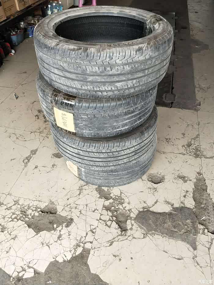

原车四季胎,品牌为佳通的,225/45/18的型号

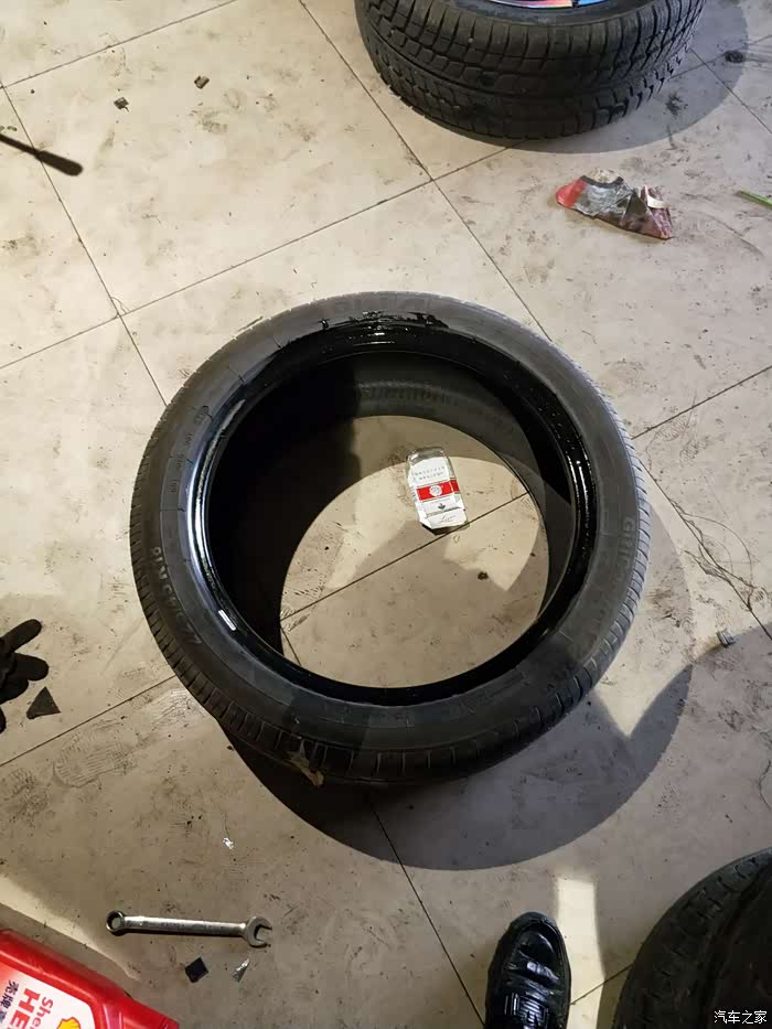

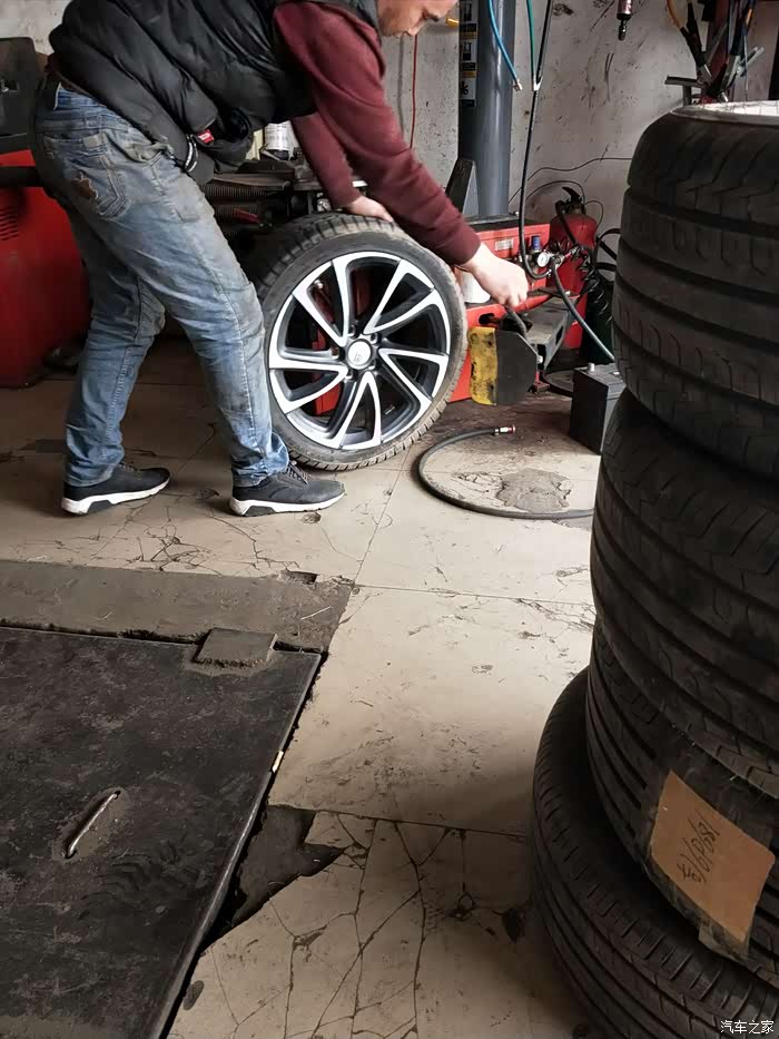

安装四季胎之前在胎壁刷一层润滑油

轮胎拆下了,运动版红色卡钳显而易见,颇有一翻运动风范

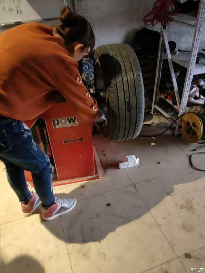

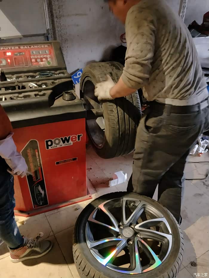

做轮胎动平衡。
这里大家需要注意的是,更换完四季胎一定要做动平衡,做完动平衡之后在安装到车上,如果不做动平衡就会出现车身抖动,速度越抖动越严重,所以大家更换轮胎一定要做动平衡。
女师傅上场做动平衡,大师傅去弄其他轮胎,夫妻配合哈哈
换完四季胎的轮胎安装回车上,小师傅很细心。
这里大家要注意一下,从哪个位置卸下来的轮胎就安装到哪个位置,因为有的胎压传感器是分部位的,虽然不知道咱们GS分不分部位,但是建议大家原位安回去,避免二次拆卸的麻烦。
