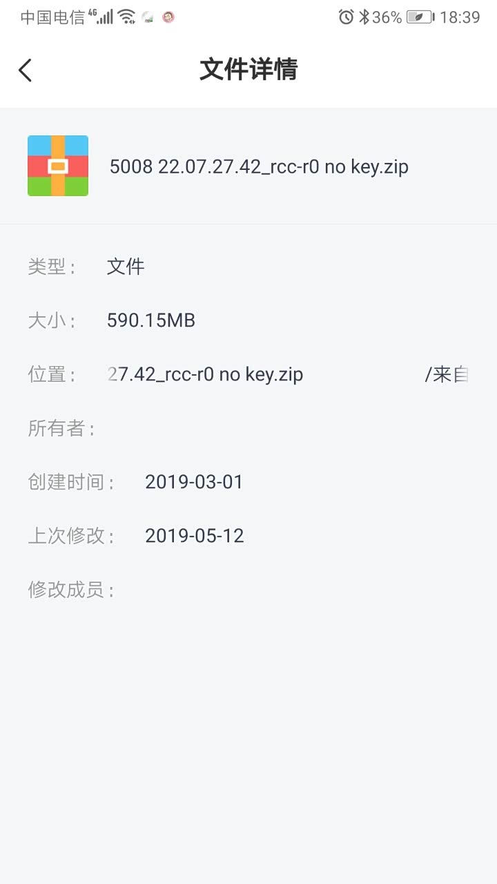

开始以为专车专用,抱着变砖的风险尝试升级308或408车机。百度或论坛搜索RCC固件升级,打开5008精英版固件链接进入百度网盘提取下载,
文件大小

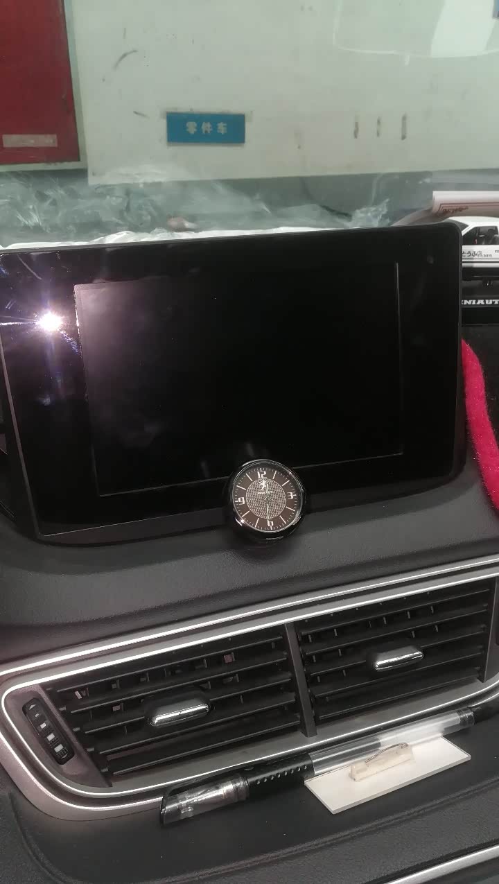

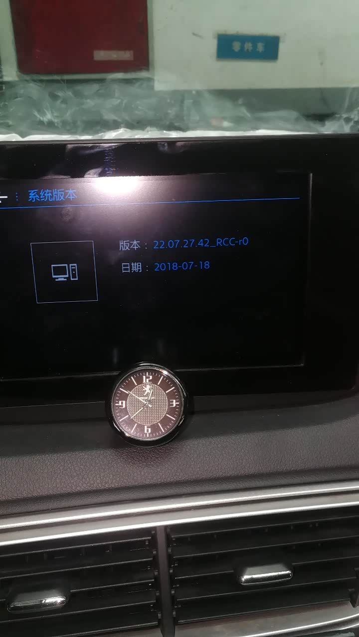

升级前的版本,我这是低配加装的408的RCC主机改过配置的。升级前犹豫了,怕把配置搞丢。

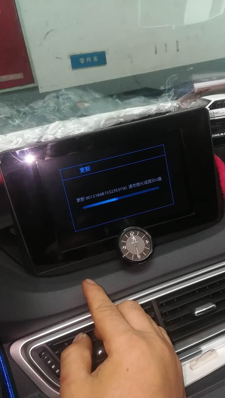

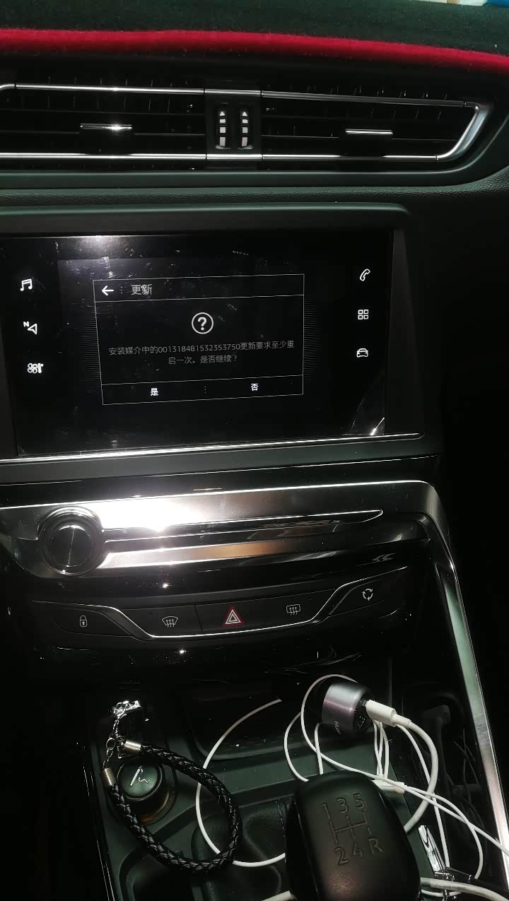

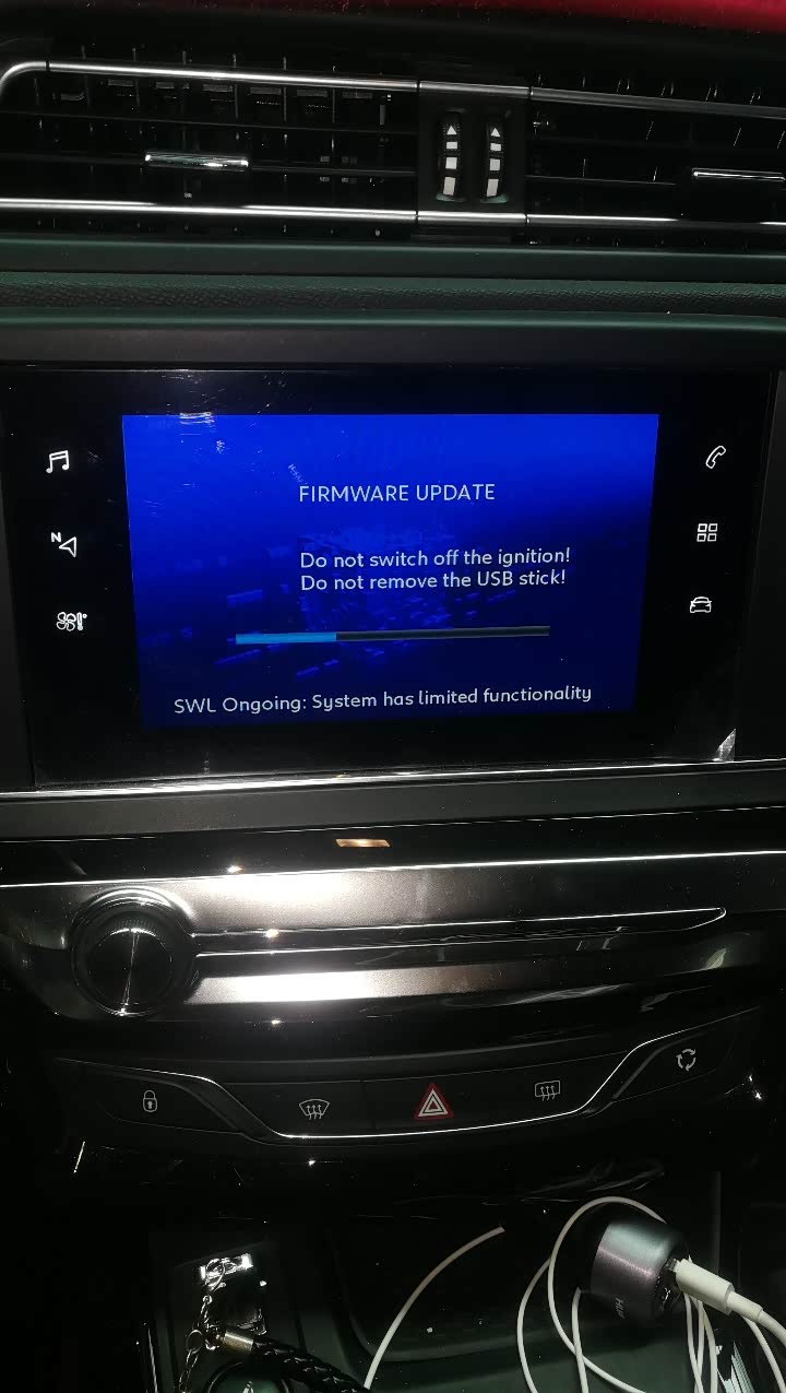

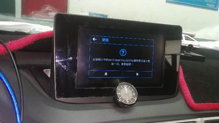

插上U盘点更新跳出更新界面,用朋友的车机做实验,他只改过车价号。其他配置没动。
点击确认

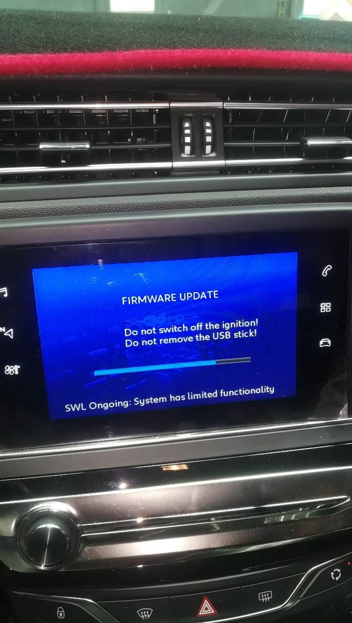

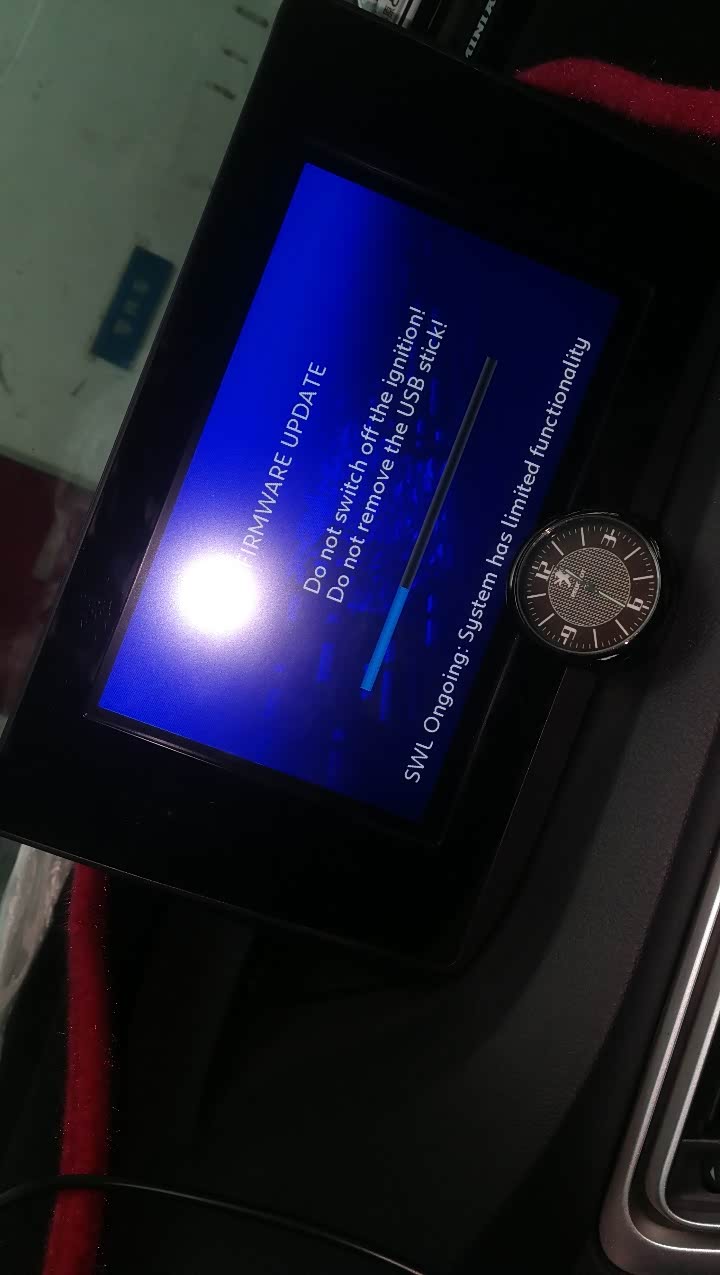

升级过程千万别熄火。切记!

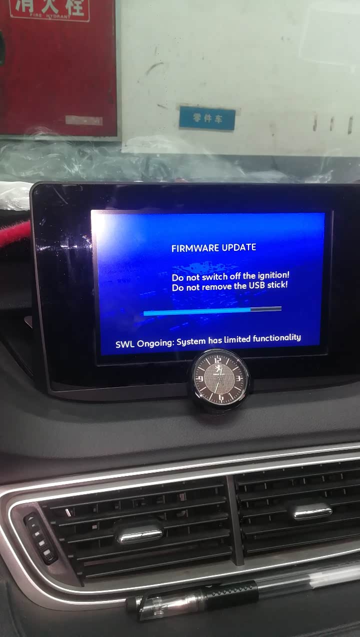

一切顺利等待中。
不到4分钟进度条走到一多半。
当进度条走满显示三角形符号提示取掉U盘。

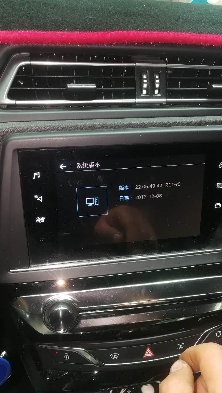

取掉U盘进入短暂的黑屏状态。然后屏幕重启。

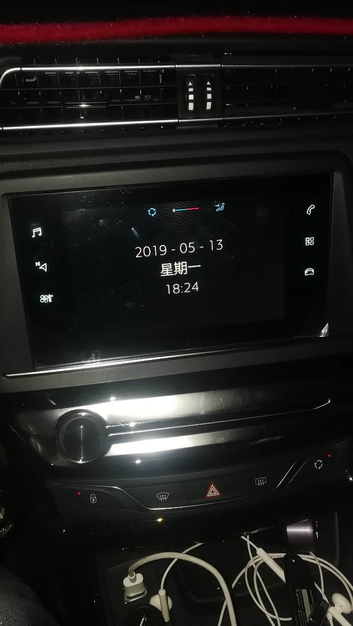

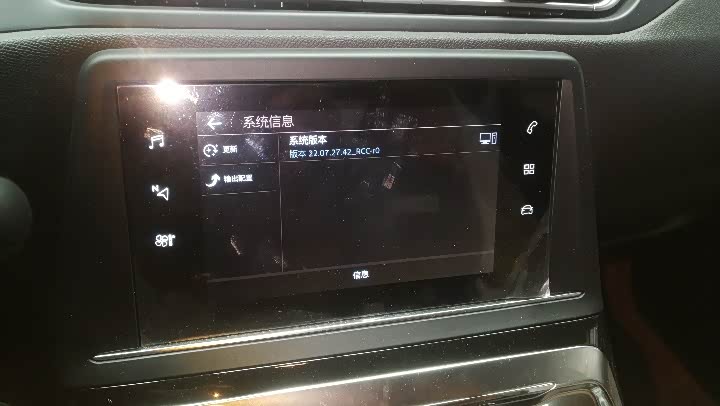

查看版本号,更新成功,检查配置未发生改变。

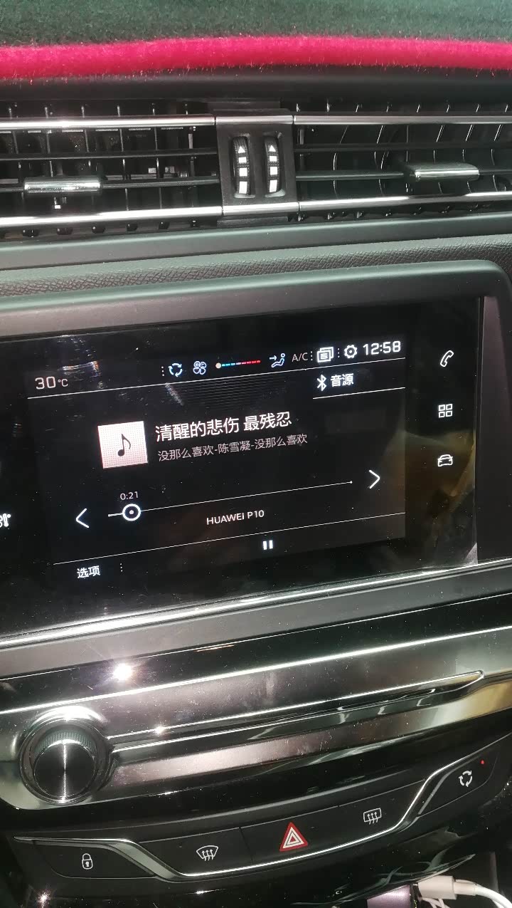

测试蓝牙音频,打开手机歌词再也没有卡顿现象。感觉音质 ,音量都有明显提升。实验成功,上我的刷过配置功能的车机。
我的之前版本号,也比较新。

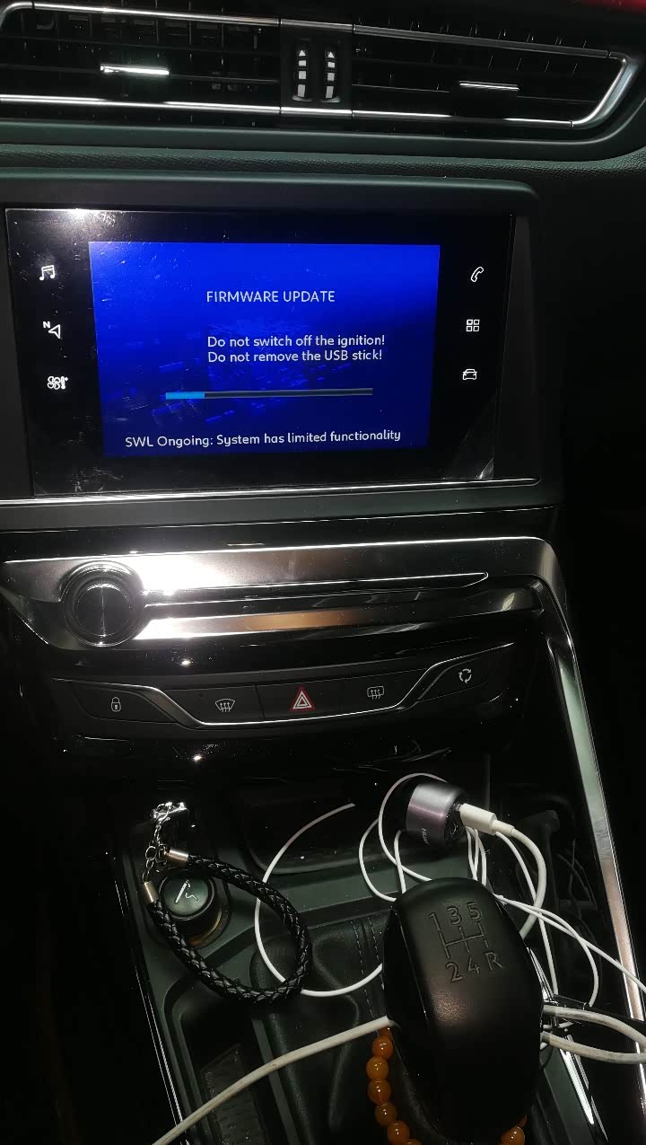

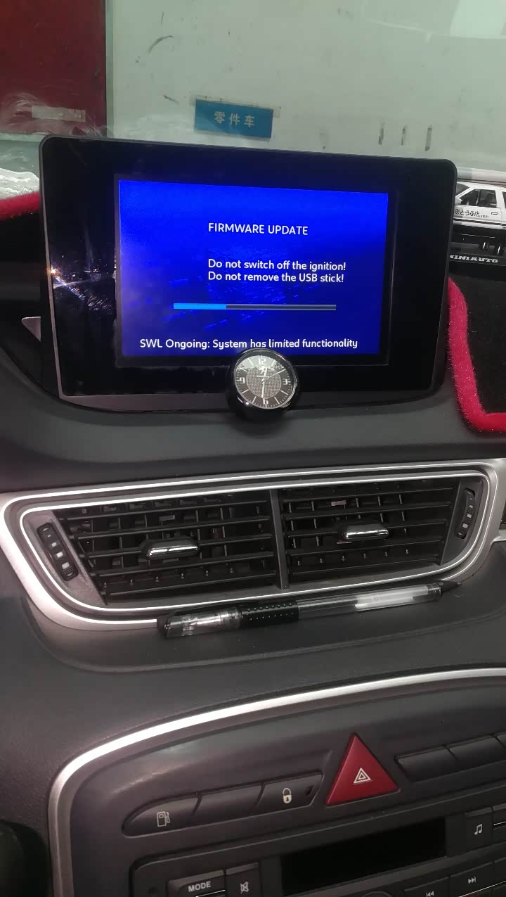

U盘进入
等待
等待
等待
快结束了,不到4分钟
进度条走完取U盘进入短暂黑屏重启状态。
检查版本号已成功更新。

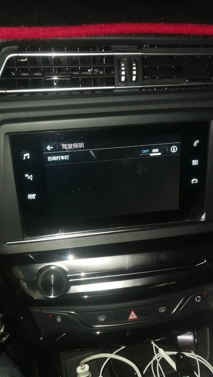

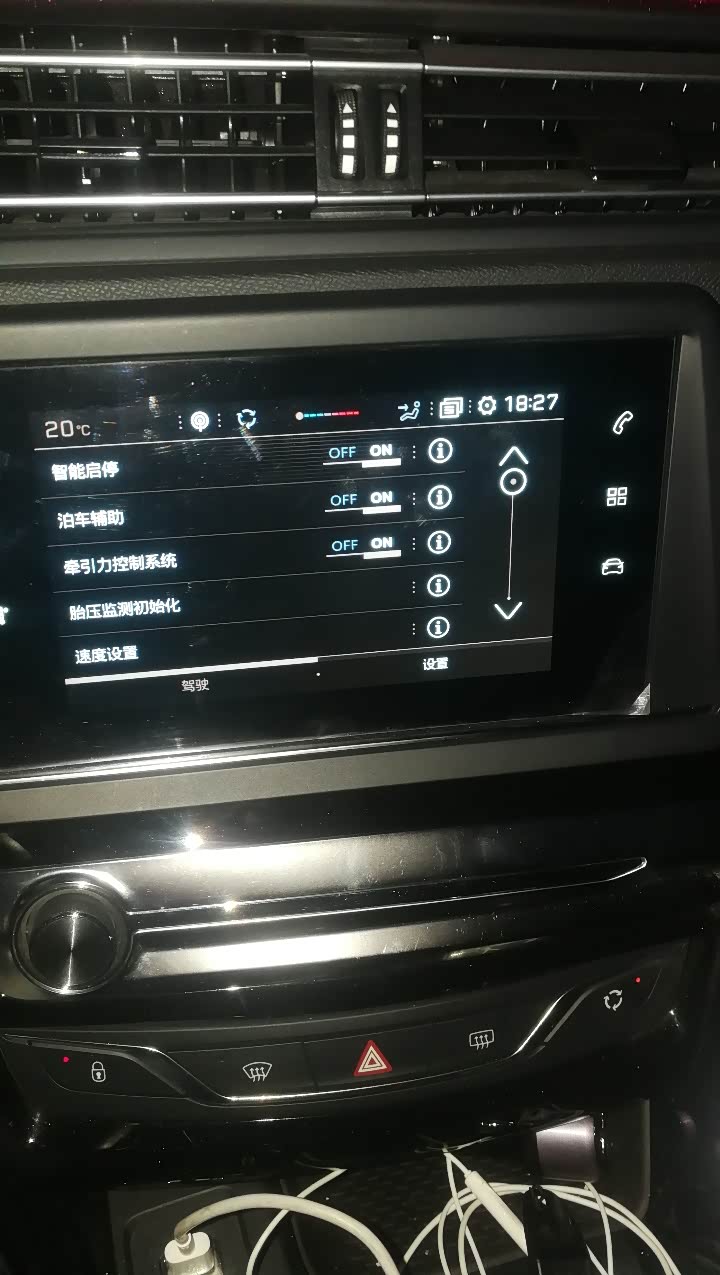

查看之前改的功能配置。
在

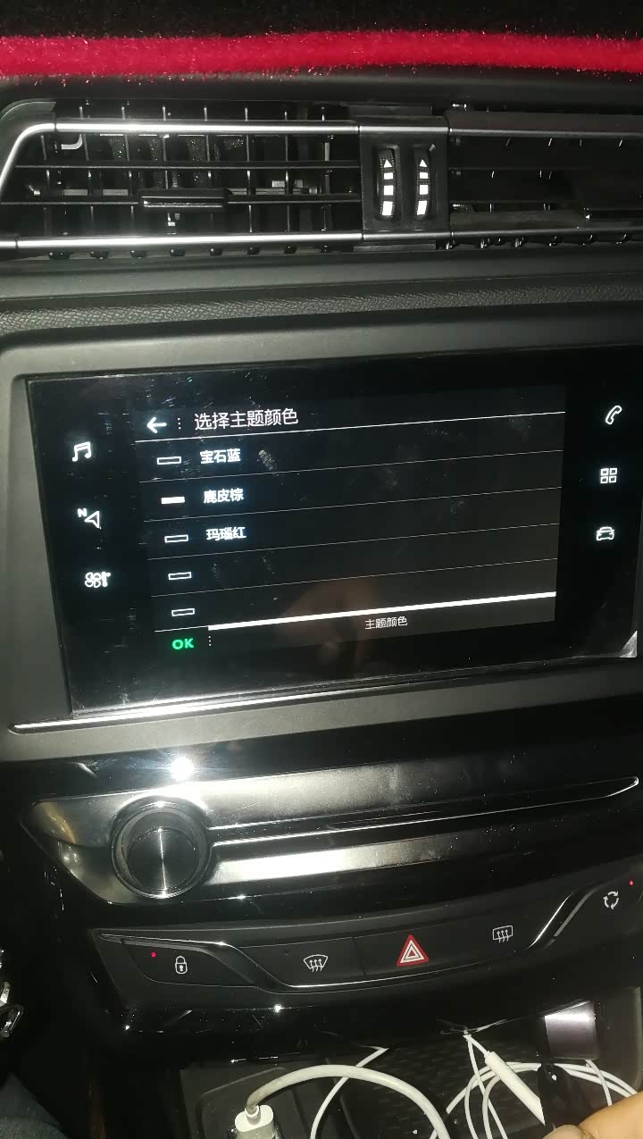

多主题还在

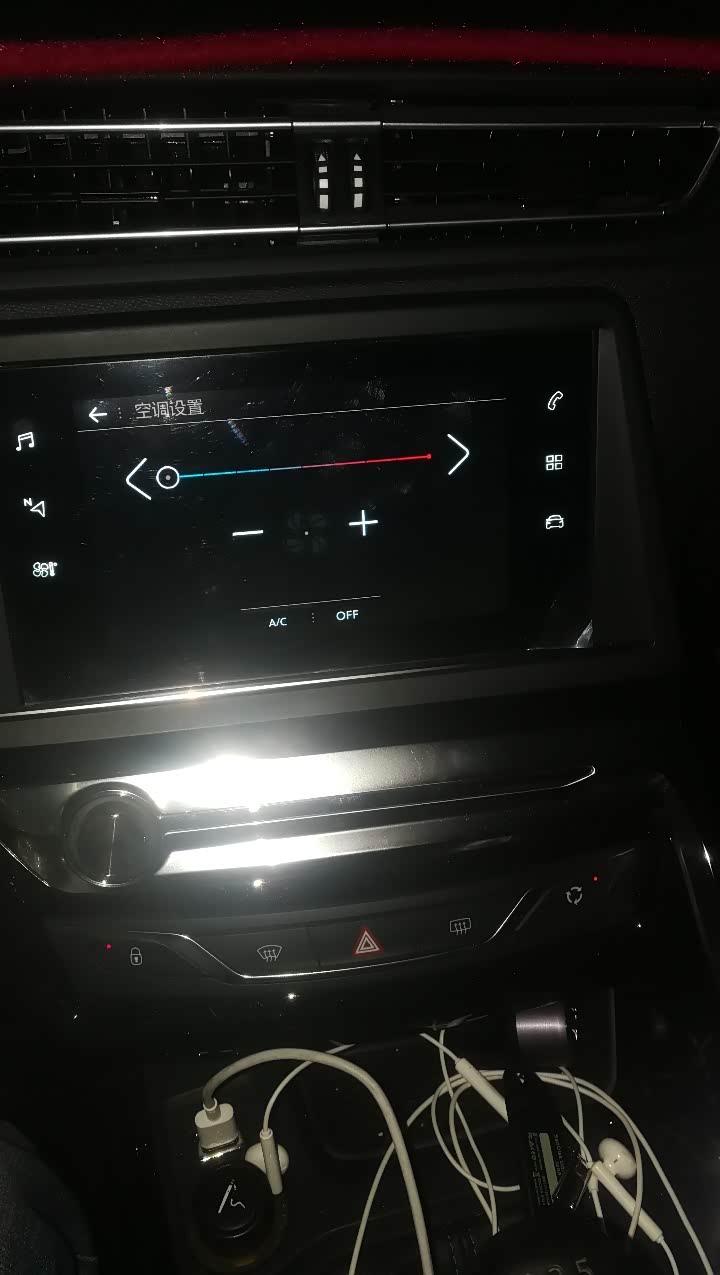

空调控制没变,这个比较担心丢失。
保留
一键待机还在。

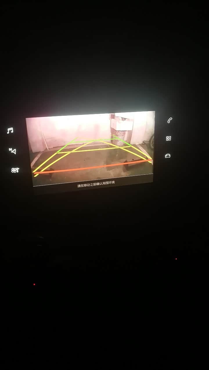

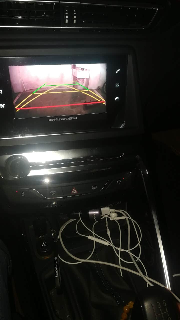

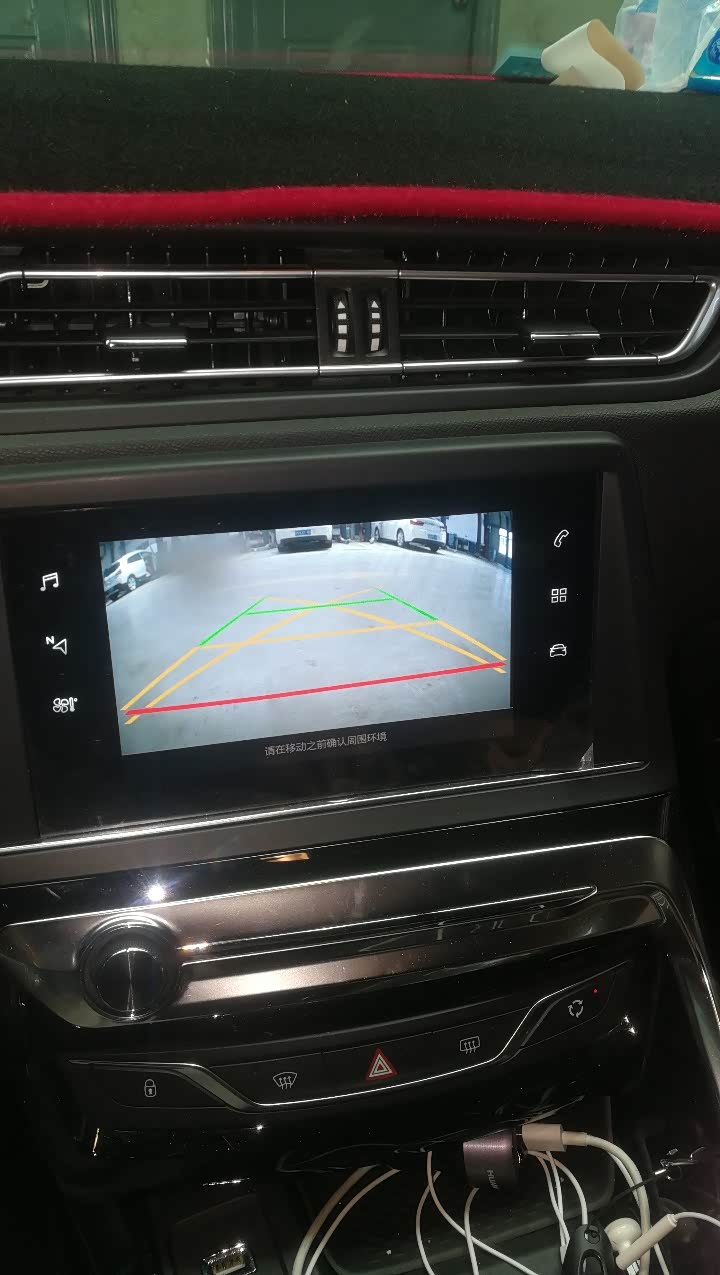

后视辅助线变了,变回原厂车机的了。
清晰度变高了,这个是个小意外惊喜。
夜视效果还不错

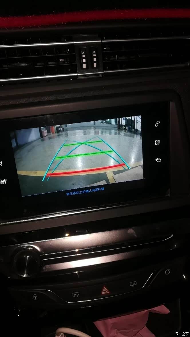

未更新前的后视及辅助线。
未更新之前的清晰度比较差。
蓝牙播放歌词流畅,重低音更清晰,音质饱和度提升了。音量相对之前加大了。
