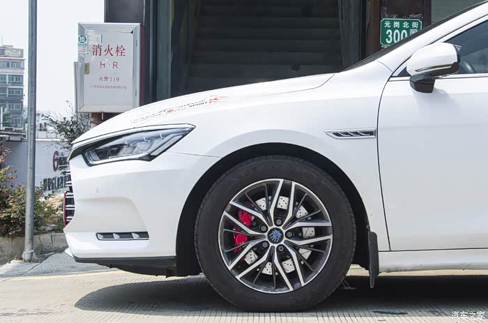

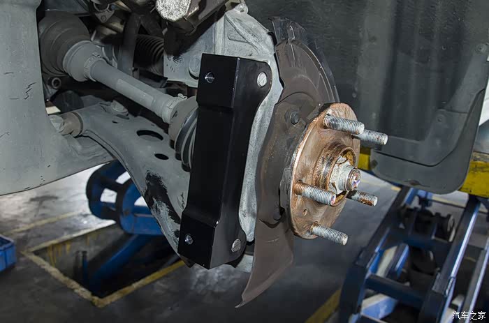

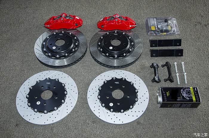

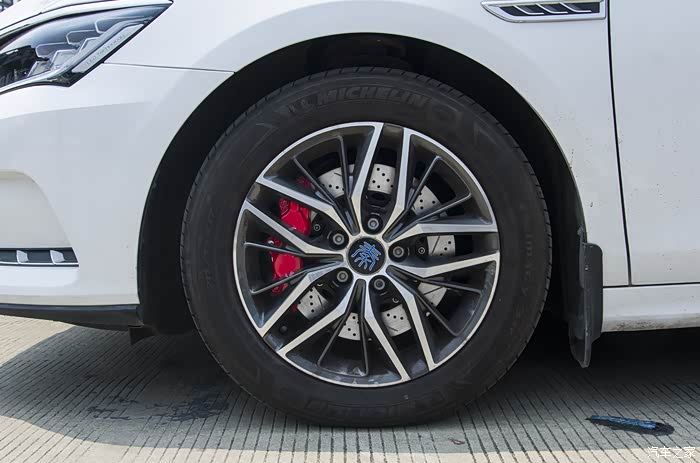

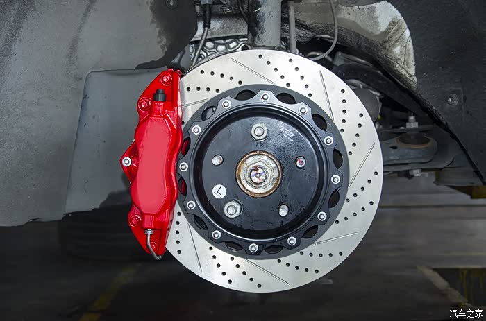

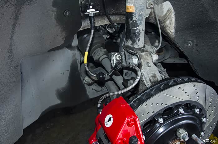

听说此车刹车比较硬,我也试驾过,刹车距离也长,轮胎抓地力也不行,我看主要还是刹车盘小了,活塞也是单泵,有谁想换4活塞的可以来这里讨论下,网上见过一台秦pro EV,前轮升级大四活塞卡钳配330*28mm打孔划线通风碟,后轮选择的是324*10mm的一个加大碟的方案。这样子比较稳,也不心虚,这事我觉得有必要整!为避免广告嫌疑,这里没有商标,只是讨论下而已!
