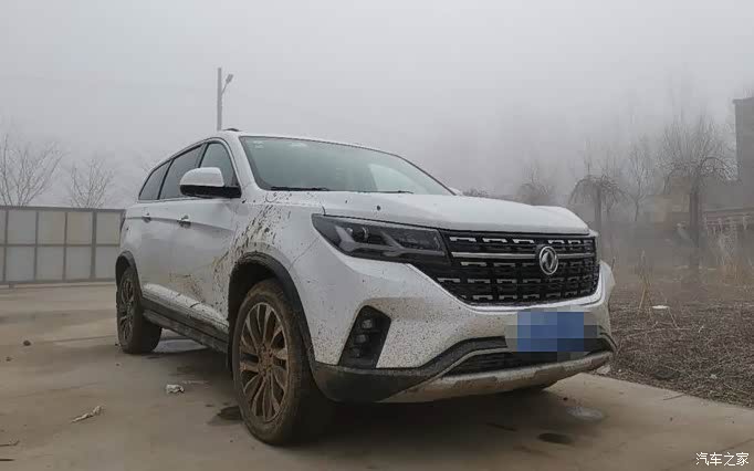

这一身泥巴,说明最近我曾经开着他走过一段泥泞崎岖的路程

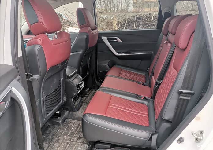

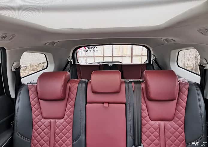

七座车,232布局的座椅,说起来要把座椅折叠起来,这种使用的几率不算大,所以一些不常用的操作一旦用到的时候反而会觉得无从下手

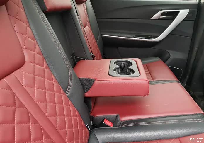

这个地方相信很多车友知道,扳下来就是一个扶手,还有两个杯座,很方便

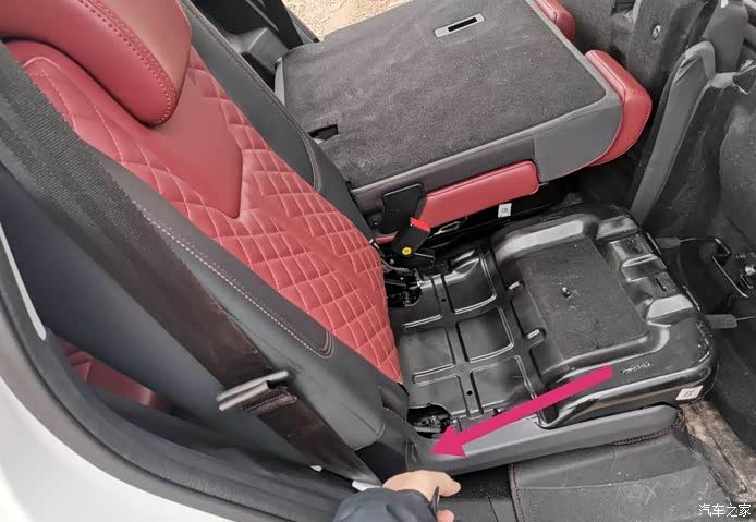

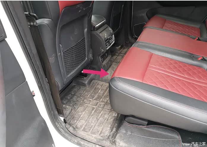

座椅放平调整,一般先从中排开始,下面是操作步骤

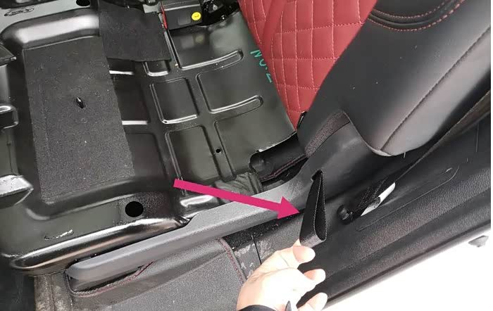

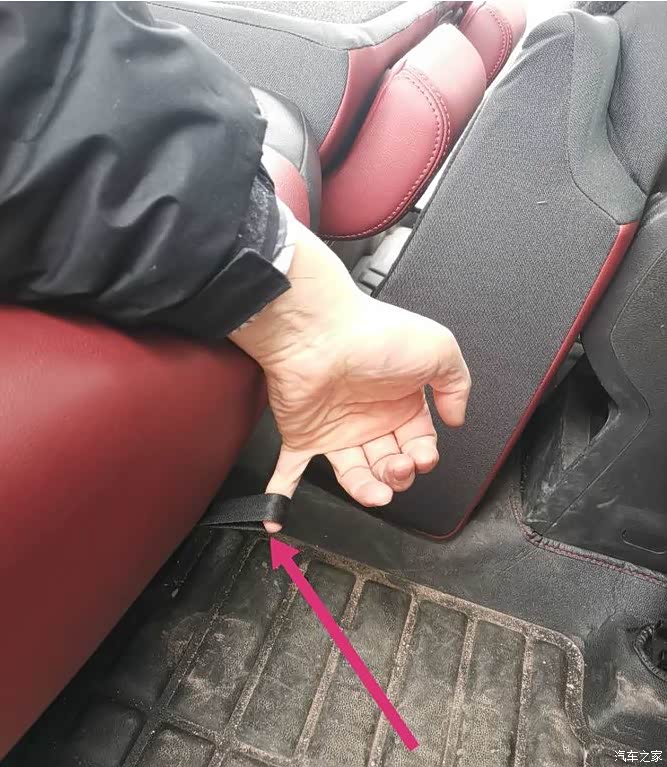

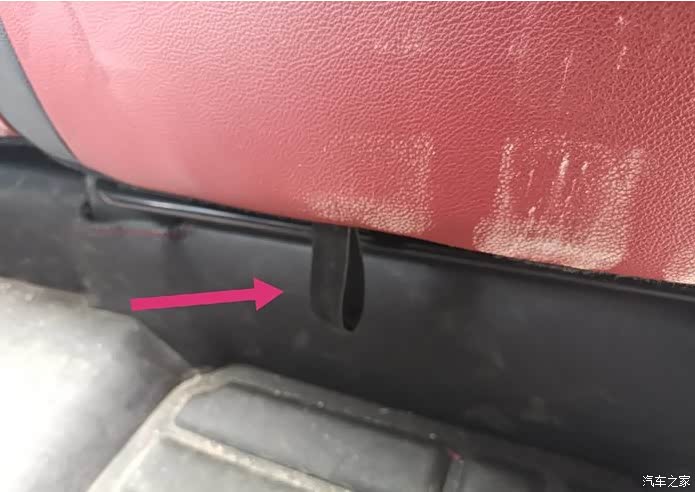

注意,沿着箭头指示的部位找到一条拉手带
对,就是它!抓住它,轻轻拉起

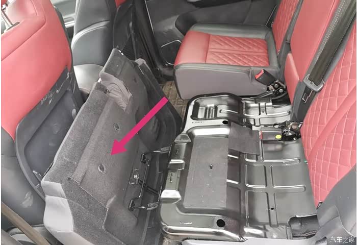

拉起后,就会看到坐垫部分与底座分离开来

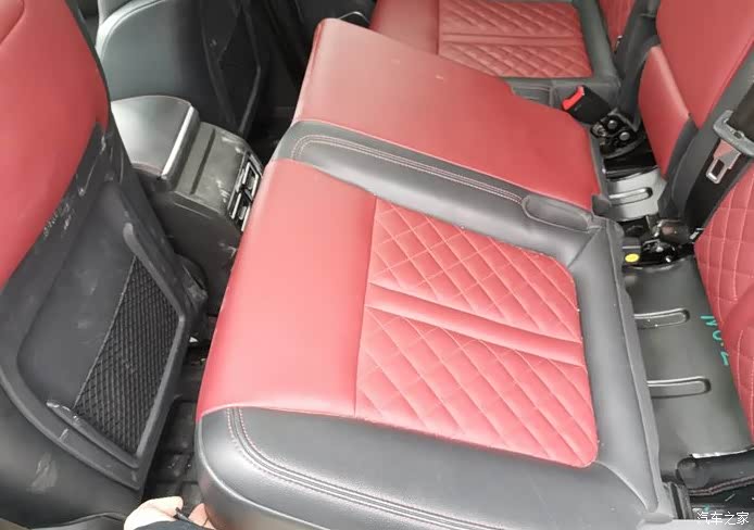

拿起坐垫,向下翻转至地板处

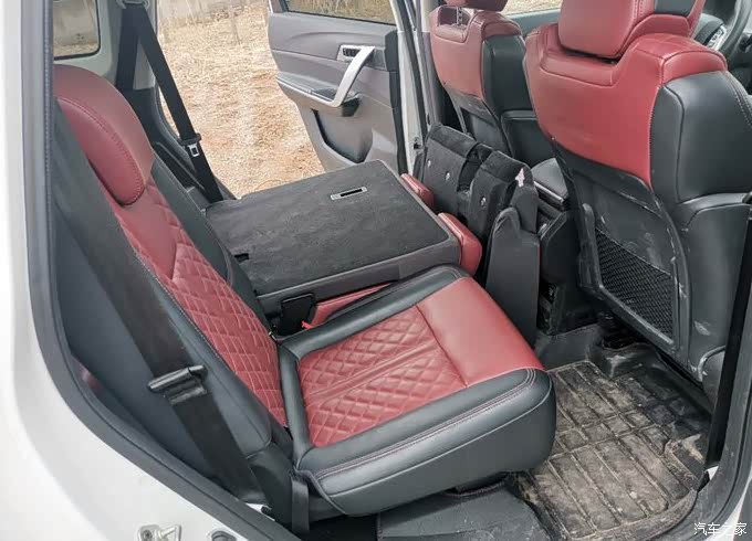

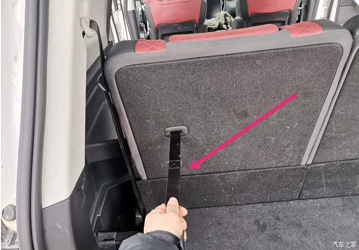

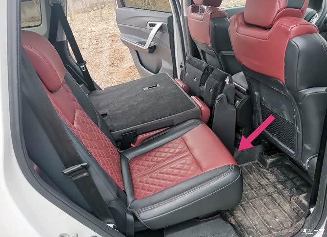

放倒坐垫以后,就是放倒椅子靠背,在靠背下端折叠处也有一个拉手,拽住它向外拉
然后靠背就会自己向前翻到

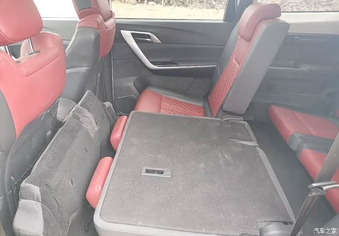

同样的方法,右边的座椅也是如法炮制
同样的位置,找到拉手带
一手按住座椅,一手向上拉起

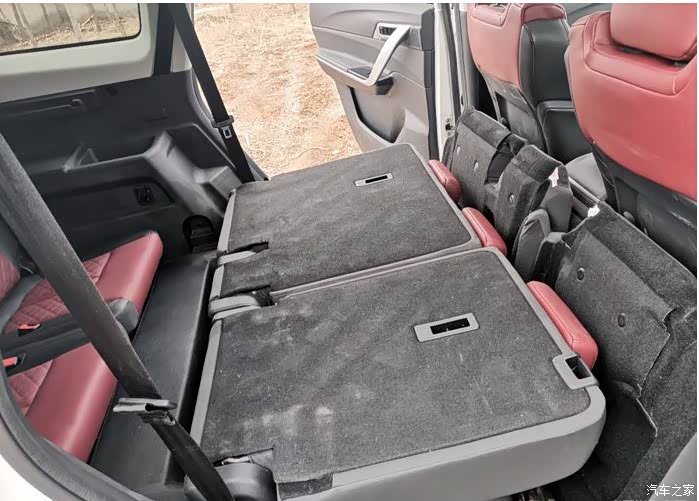

放倒靠背的拉手带
这样整个的中排座椅可以完全放倒

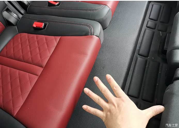

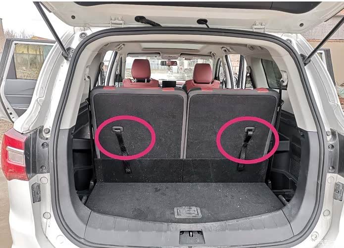

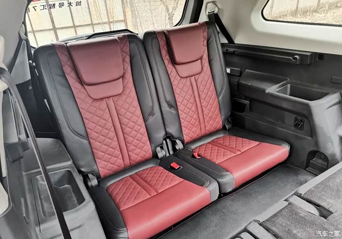

232座椅的第三排,看起来有点单薄哈
用手测量一下,大约25公分距离,空间不算大,不过要是应急坐人的话还是可以的

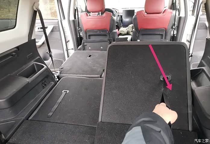

注意这两条拉手带
拉起后就可以轻轻地把座椅放倒

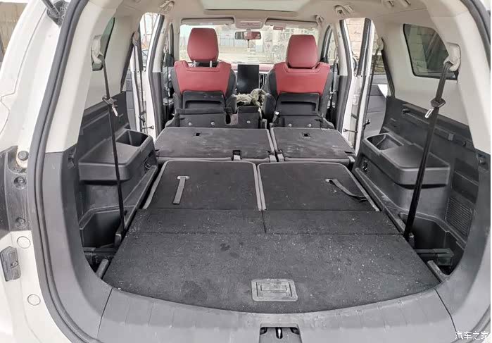

完全放倒后的空间展示,还是不错的,同理,如果要把座椅复原,按照原步骤逆向操作即可

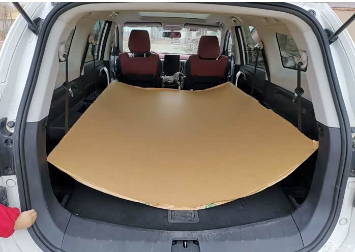

咱用一块板材来测试一下这空间如何
板材的尺寸为1250*1850,这是标签
轮毂的凸起部位妨碍整个板子放平,整体来说还是不错额
