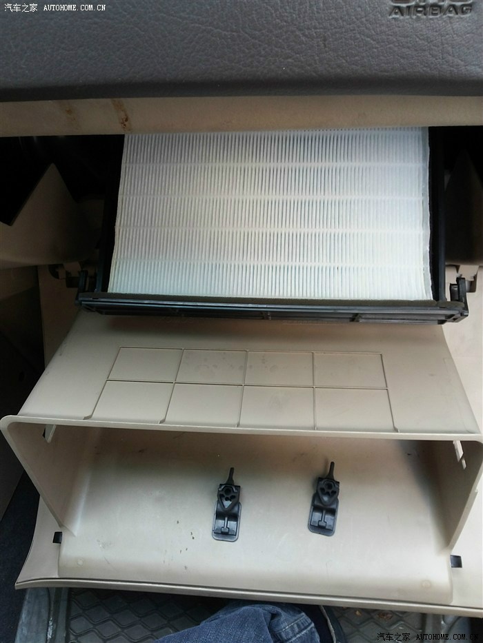

空调滤芯在兔兔的副驾驶手套箱后面
取下手套盒内侧的两个扣子
这是汽车空调的滤芯盒子了
握住盒子的两侧轻轻往外拉就行了

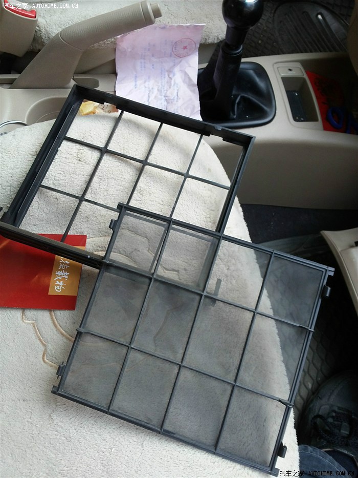

取下盒子这是原车的滤网
韩国棒子真蒙人,不就是一层小网网吗,还没有我弟弟的宝来的滤芯好,TMD

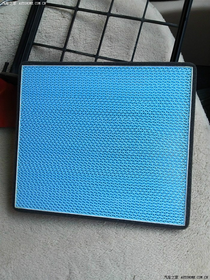

这个就是新买的那个,是从宝来论坛里看到的,貌似最近坛子里有不少换过的,先换了再说吧
里面最贵的,冷触媒的(我一直不明白冷触媒到底是什么东西,看着是最贵的就买了。靠
因为是两面的,上面写的是白色的朝上(为什么白色朝上,也不晓得)
