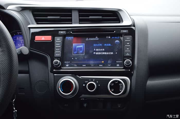

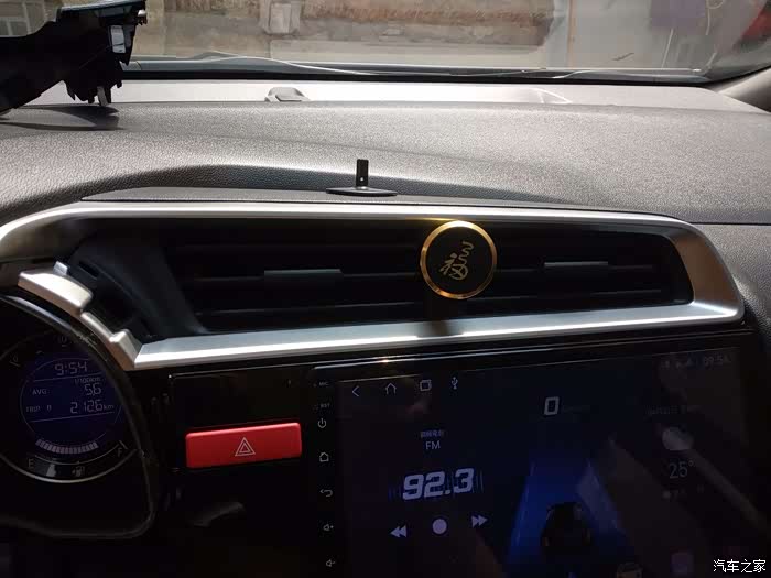

提车时在4S店加装的八寸导航,功能比较少,所以这次就打算换上功能更多的安卓导航了。

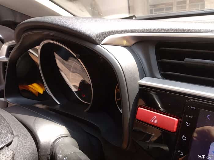

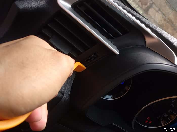

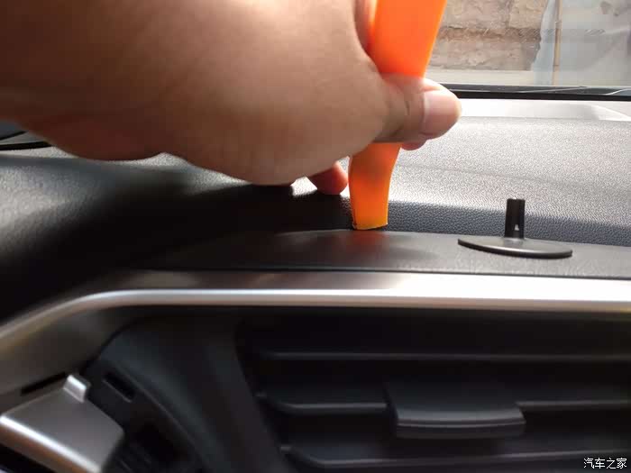

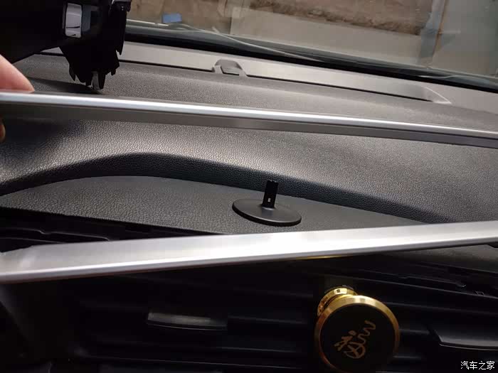

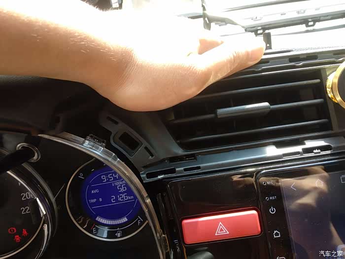

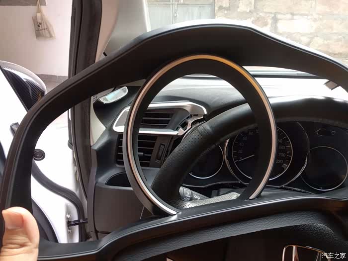

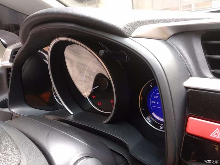

装备开始安装,要拆中控的时候,我先拆下仪表盘罩。
用撬棒小毛的撬开仪表盘罩
都是卡扣的,很容易撬开

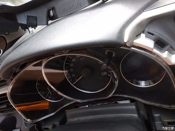

拆开仪表盘罩的样子

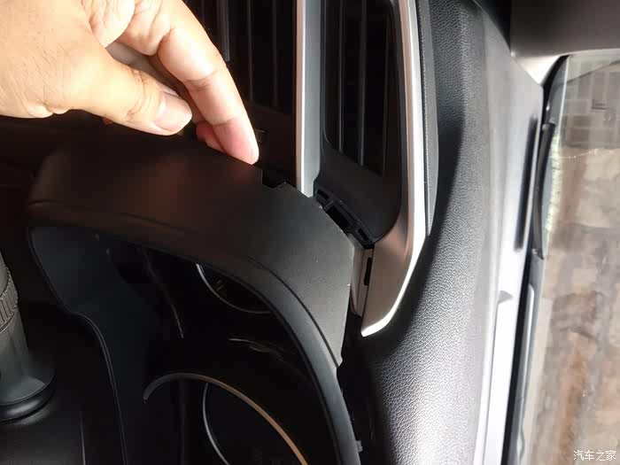

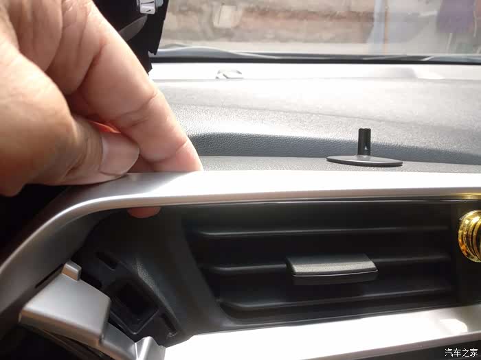

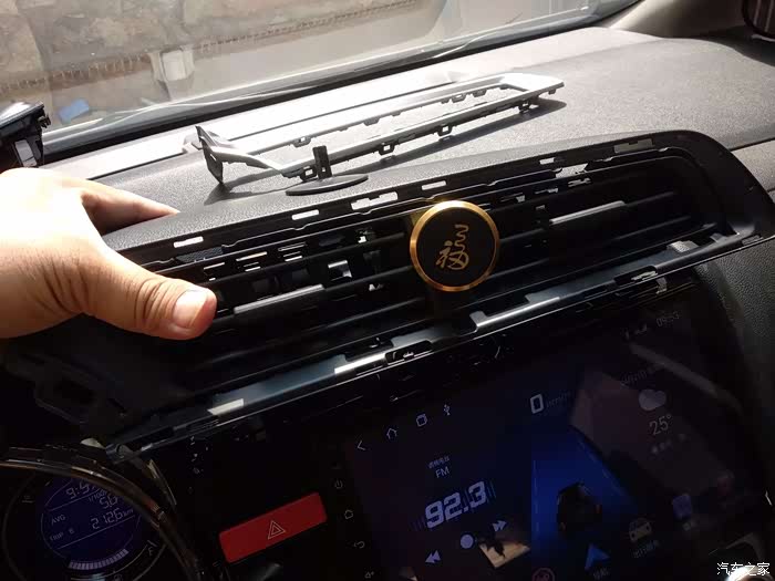

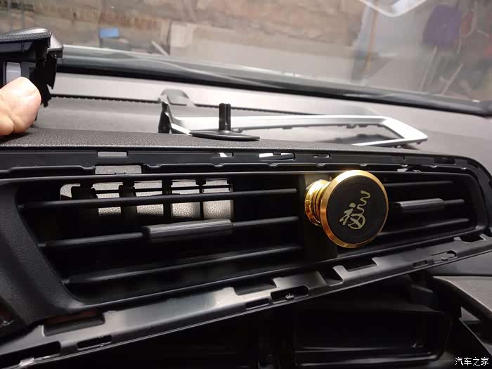

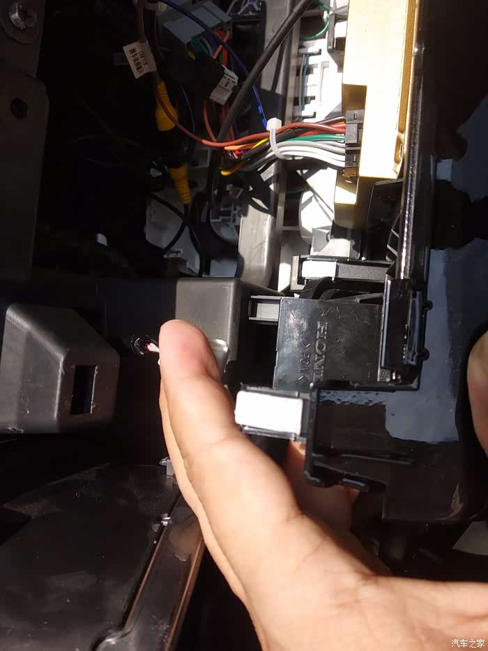

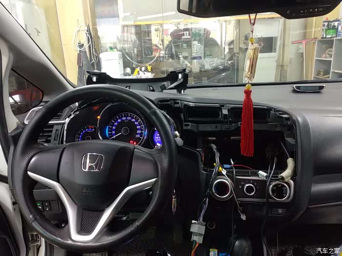

接着撬空调出风口,打拆开空调口上的装饰罩

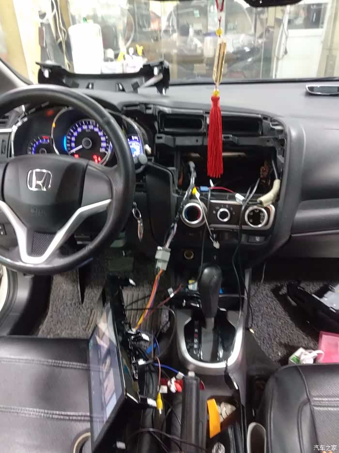

拆下空调出风口就可以拆下中控的导航了

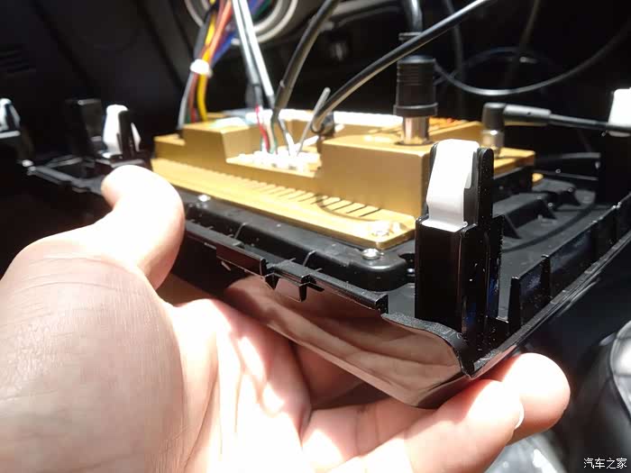

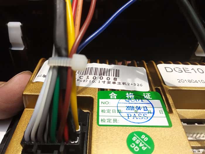

买的导航一体机
这个就是这次要安装的十寸的安卓导航了

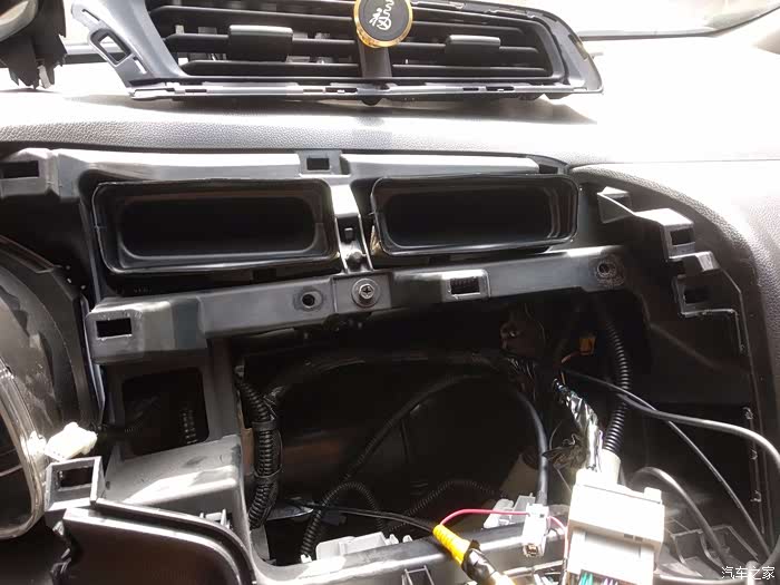

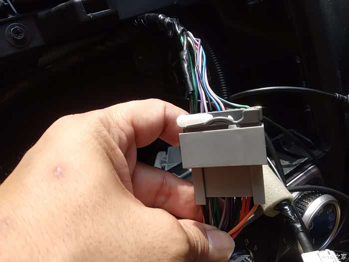

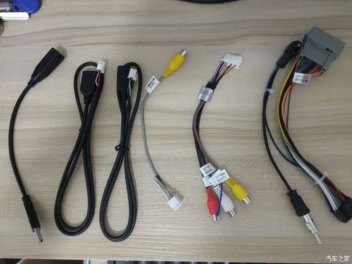

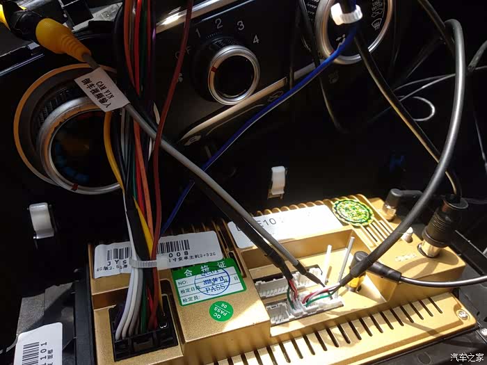

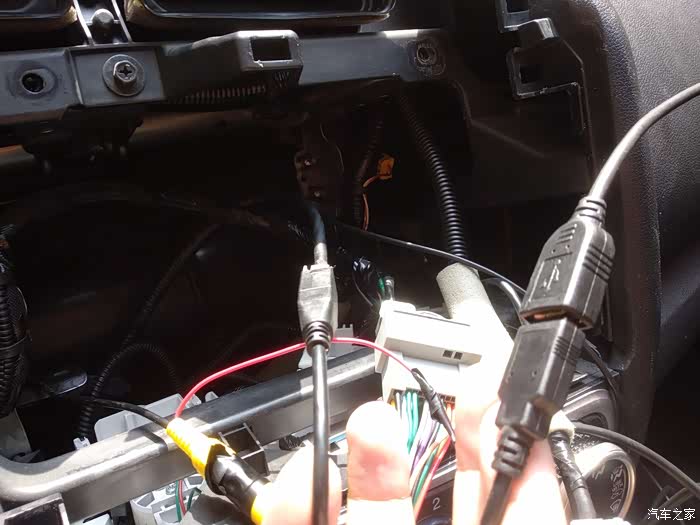

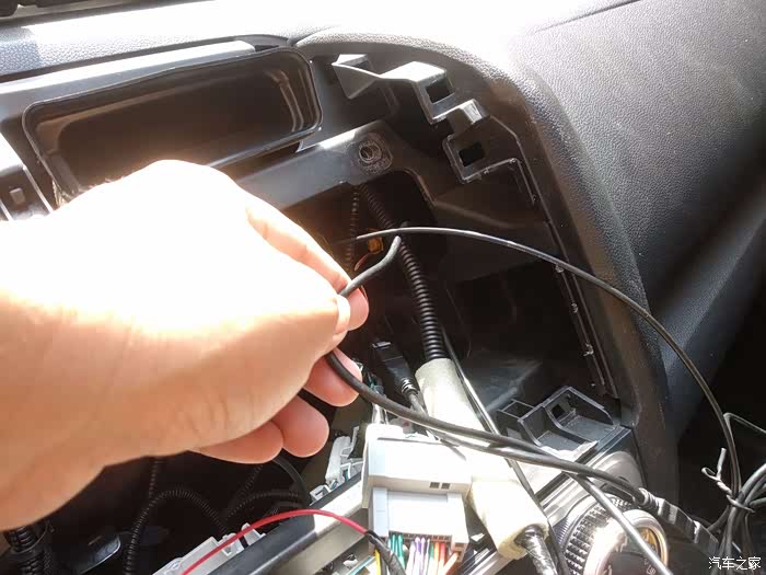

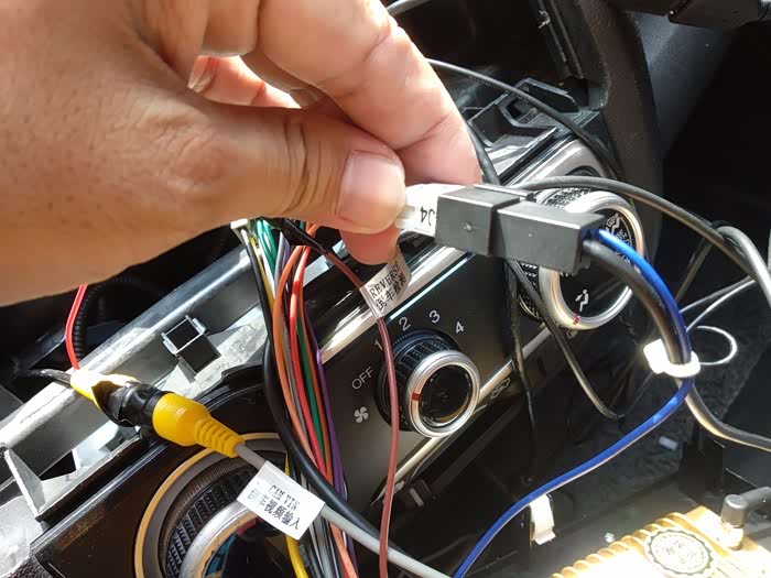

先将线束接好

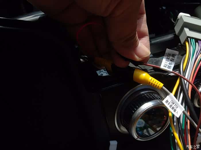

这个是倒车影像的接头
主线束接头

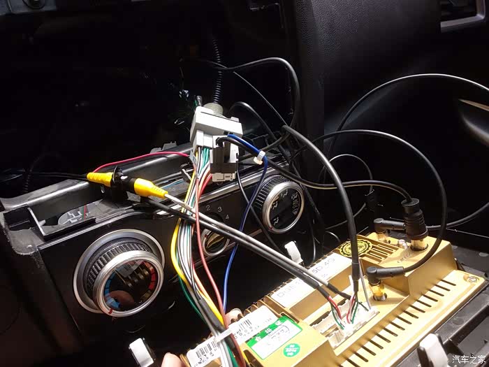

各种线束都接好了

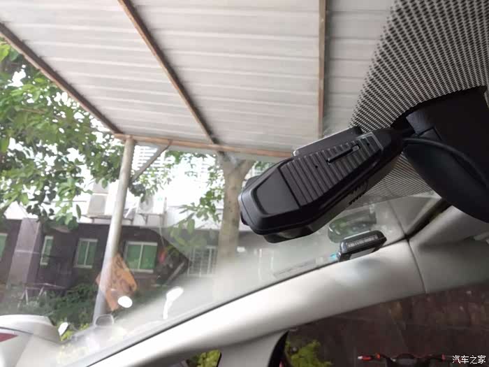

行车记录仪的走线从手扶箱走线到后视镜后面安装。
USB行车记录仪直接连接到导航上

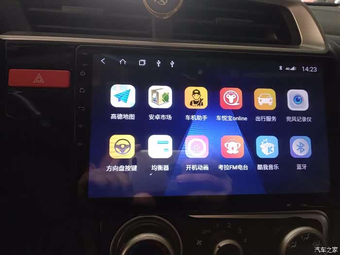

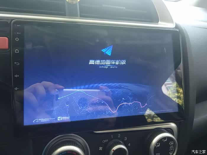

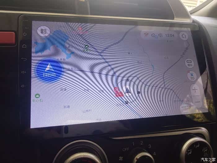

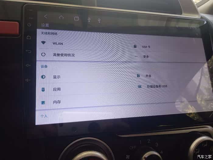

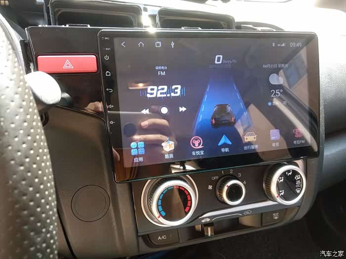

先开电源试下效果
导航界面很高清
将后面的双闪灯开关接上

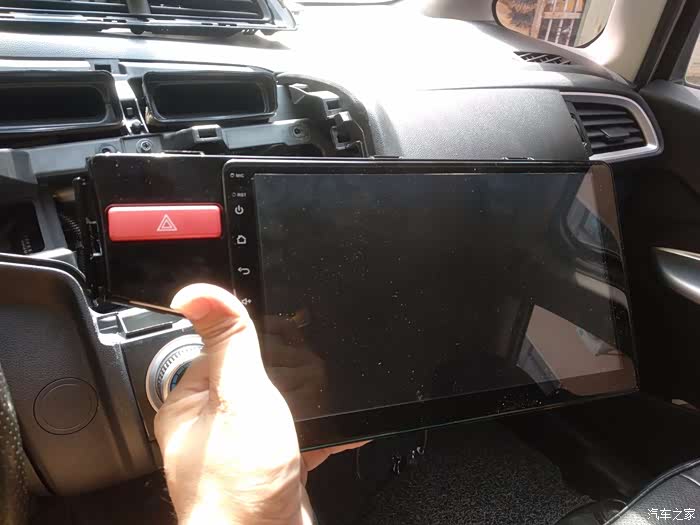

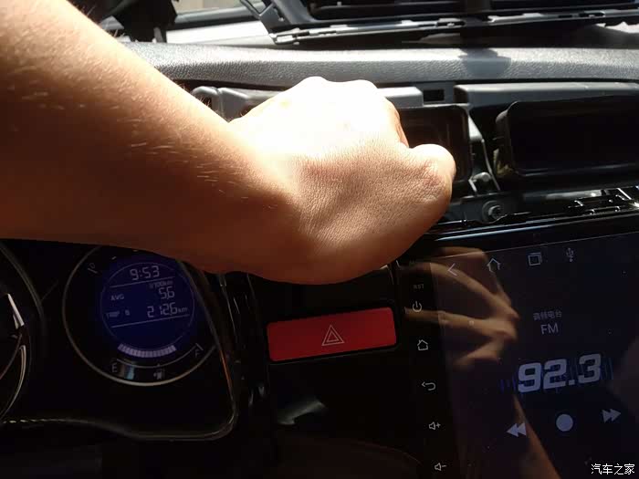

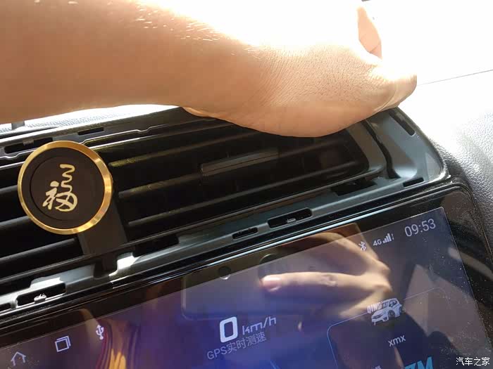

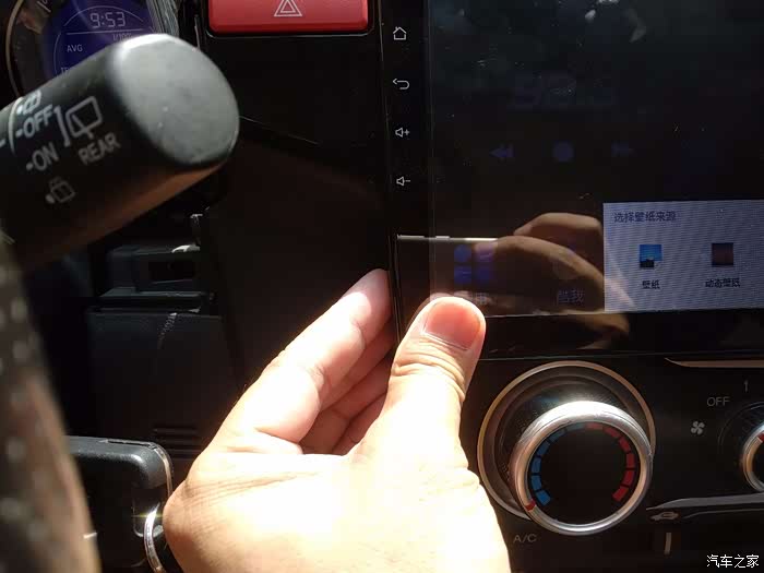

将导航对准卡扣,用力按进去
装上空调口
用力按紧

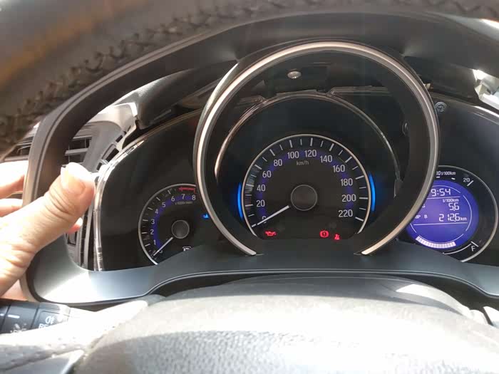

空调口都装好了

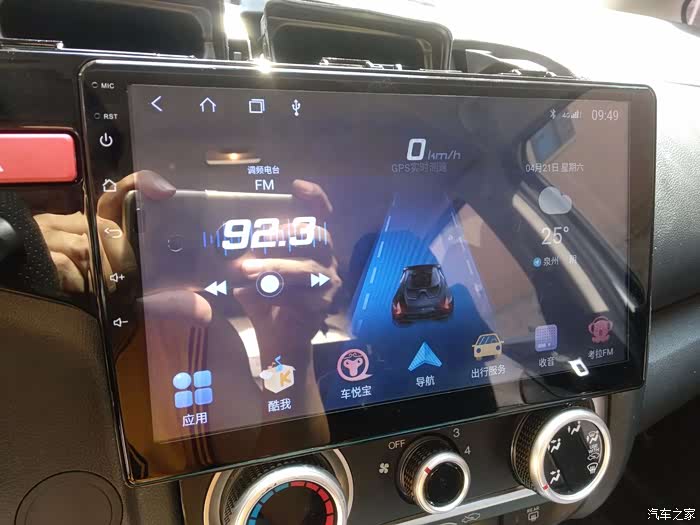

装上仪表盘罩

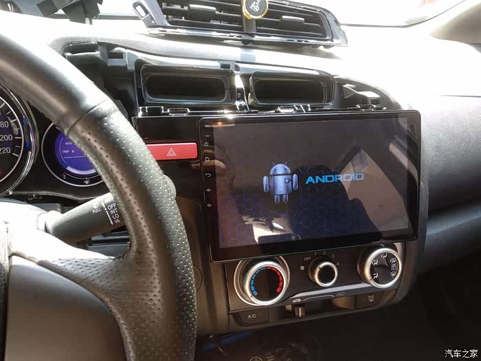

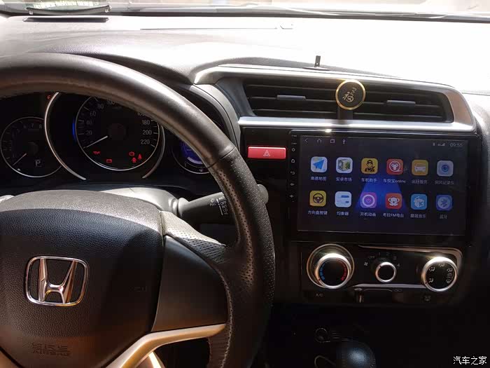

十寸的导航就安装好了,直接使用原来的倒车摄像头,所以就不用再安装摄像头了,比较方便。
