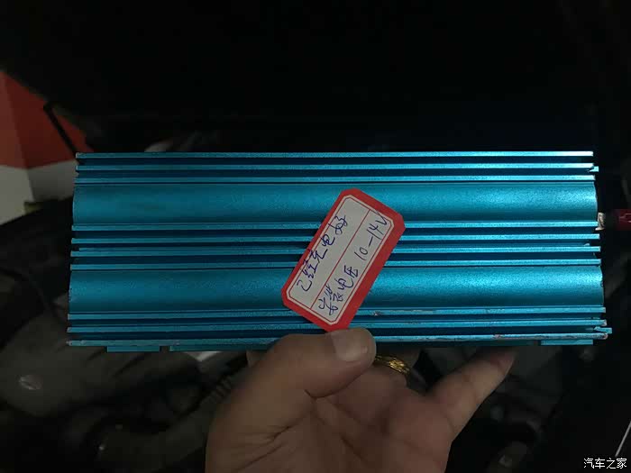

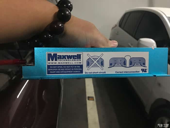

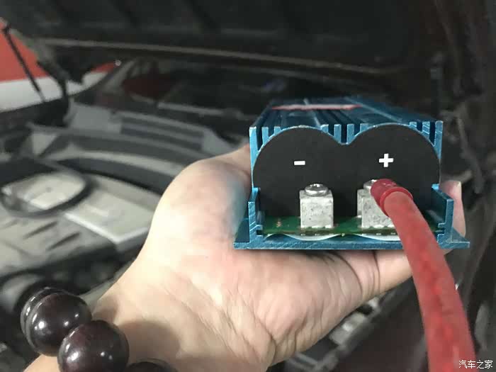

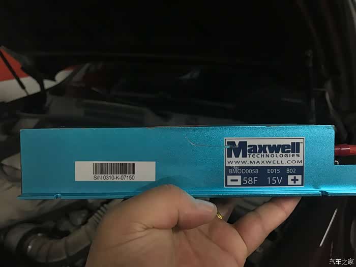

就这个品牌的,我也不认识啥牌子,一艘口碑还不错!
发货之前默认充电的,应为个人对这个不太懂所以也是充好电发过来的!工作电压范围10-14V
标注的容量是58F,也就是58法拉,感觉应该不够!

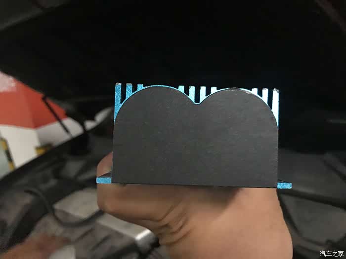

看一头的形状能幻想出里面的是多粗的电容!
这年接线柱,很简单,就一个正极一个负极!

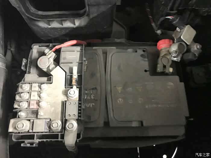

先找到电瓶的正极,这个是拆完以后的,左边正极,正极上面有一根红色的电线是穿过防火墙的,这根线是直接给到驾驶室两台功放的,第二次改装的时候加装的!注意看负极上的高科技装置!

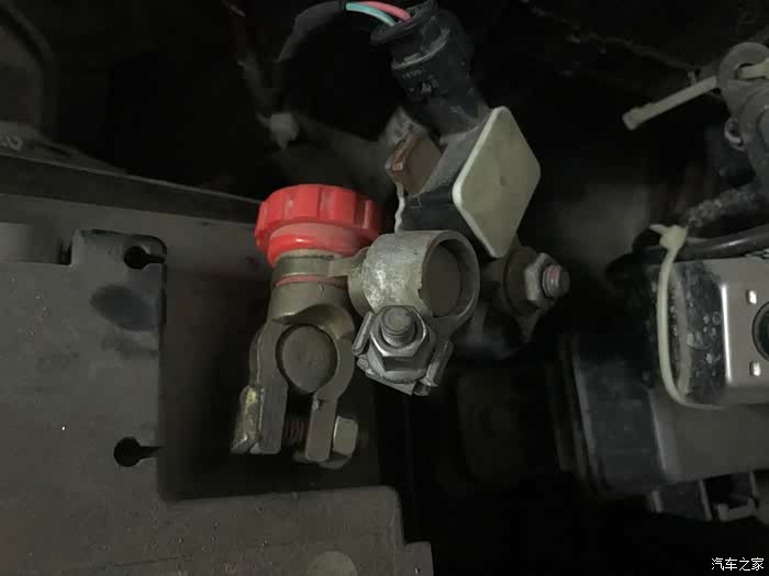

负极上的装置是去年冬天装的,因为单位比较近停车不方便,经常不开车,怕电瓶馈电严重,加装了一个断电装置,不开的时候转动红色开关电瓶负极就断开了,这时候全车没电,车门必须用机械钥匙,用的时候先打开机盖,遥控锁车,断电就OK了,用的时候机械钥匙开门打开机盖拧上寄可以了,只不过小计里程什么的都清0了!之前的老车就用这个很好用!

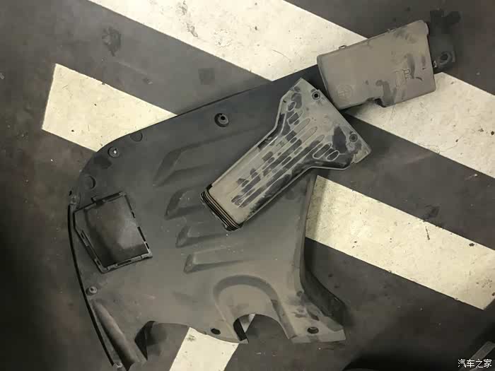

电池正极必须要拆机盖下面的护板,空滤进气孔才能看到正极!

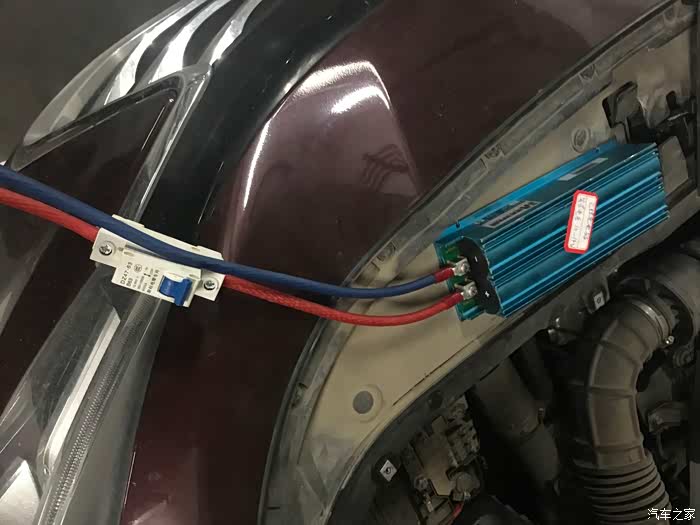

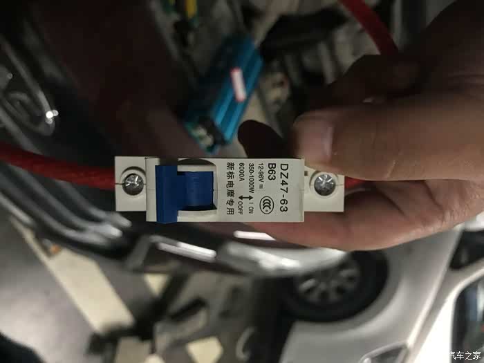

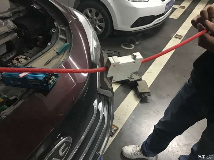

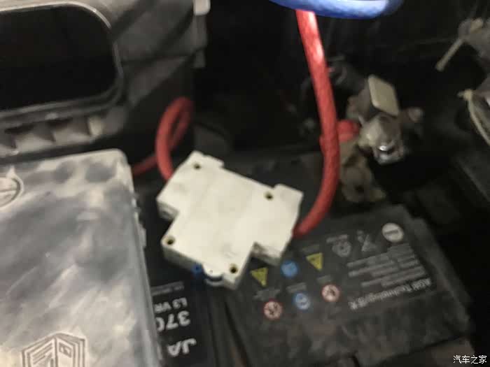

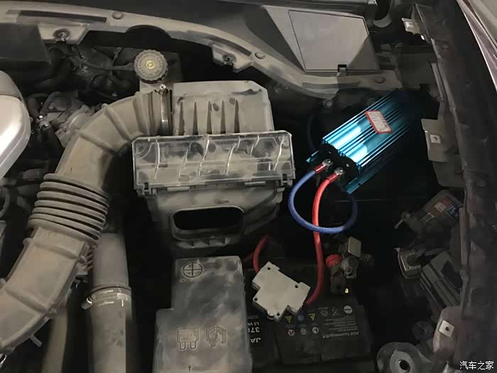

这个空气开关是和电容一起发过来的,那个红色的正极线要剪短接到空气开关上,作用和保险丝一样,还多一个作用就是长时间不开可以断开电容;
第一步完成正极线已经接好!
正负极的电容一端都接好了,两根线都是附带的,挺很粗!

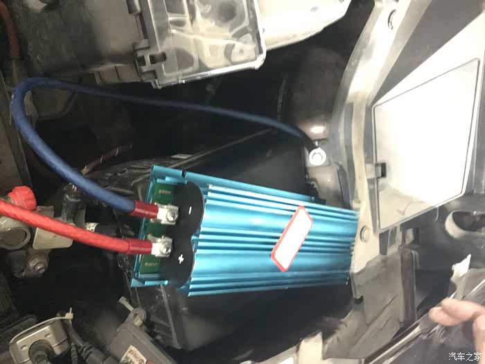

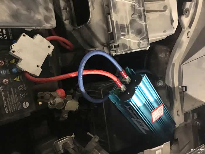

这个电容和电瓶是并联连接的方式,也就是正极接正极,负极接负极,没啥技术含量,因为负极上的装置复杂直接接到机舱的打铁上了,正极接到电瓶!
正极接线完成,上面通扣,很方便!
电容定位!找个合适的地方安置他,用螺丝固定的想法基本放弃了,扎带也没地方绑,幸好我有第三套方案,3M的双面胶,直接粘到了保险盒上面,那个地方轻易不动也是最干净的好粘,离电瓶也近!
