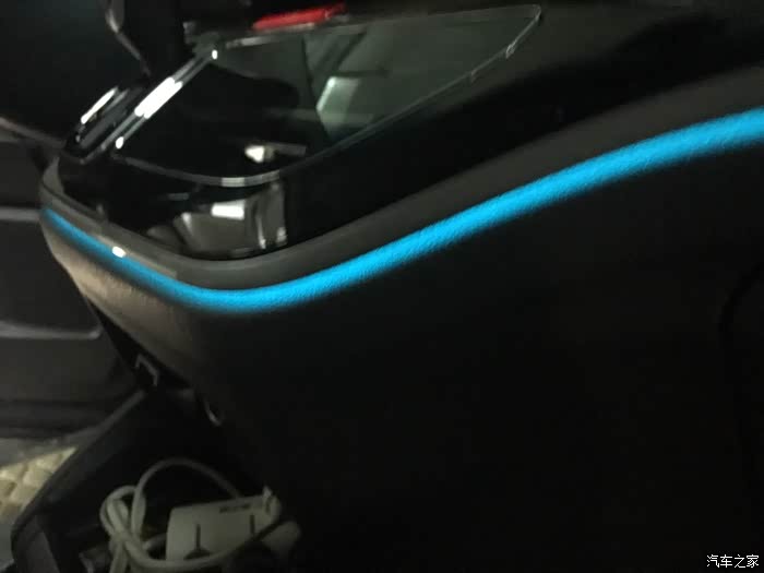

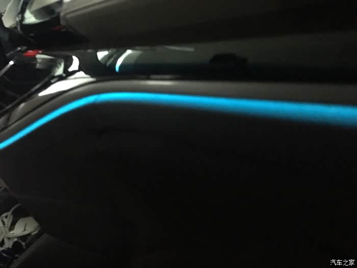

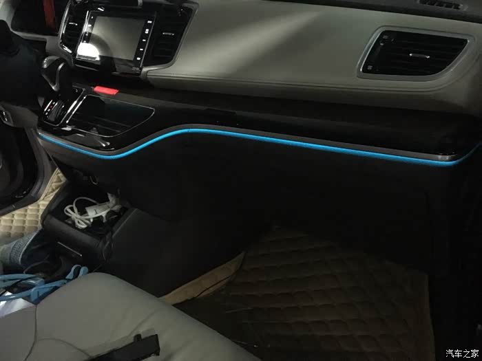

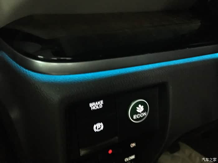

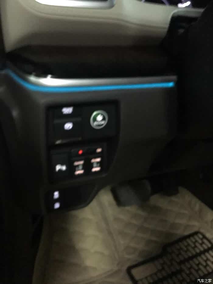

去年买了仪表台氛围灯,由于懒没有拆仪表台,直接就塞到仪表板的缝隙里了……晚上开车时,总是觉得太山寨了。最近也没事,查看了加装了顶棚灯的氛围灯灯的帖子,然后根据帖子里的提示,买了灯珠和电阻加装了氛围灯,效果还可以。雅阁是蓝色,我改的是白色。顶棚灯都折腾了,顺手也改改仪表台氛围灯吧……这里我出错了,在测试顶棚氛围灯时,我把仪表台氛围灯的灯带的插头拔下来了,连接保险的线没拔,结果改好后导致仪表台氛围灯闪了几下就熄灭了,关闭小灯后,再打开,灯又亮了,但变的非常暗,很微弱。再一摸的驱动烫手,估计是驱动烧了。大家以后加装仪表台氛围灯时,一定要记住不接好灯线,千万不要开小灯……又在X宝买了驱动和灯线。重新再折腾一遍。安装仪表台氛围灯,有的车友用的双面胶,时间长了怕开胶,我就用了热熔胶。氛围灯带太宽,不能很好的帖在凹槽内,于是减窄了几毫米。把灯带放到凹槽底部,灯管在上。隔3厘米打上一个点固定。这样改出来就不再山寨了。自己也很满意……
