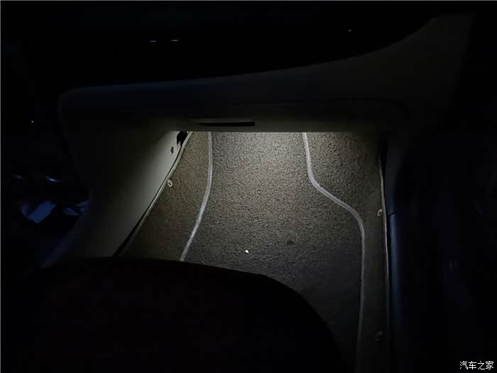

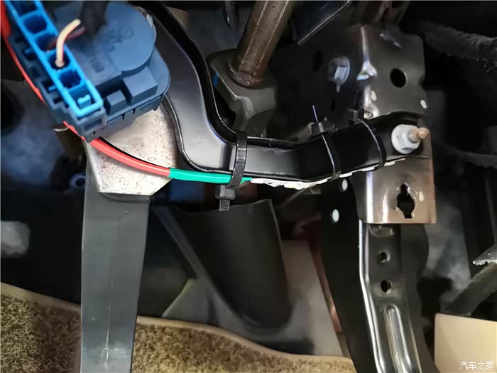

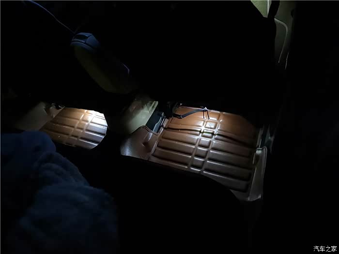

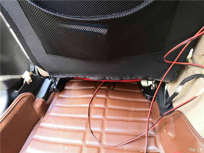

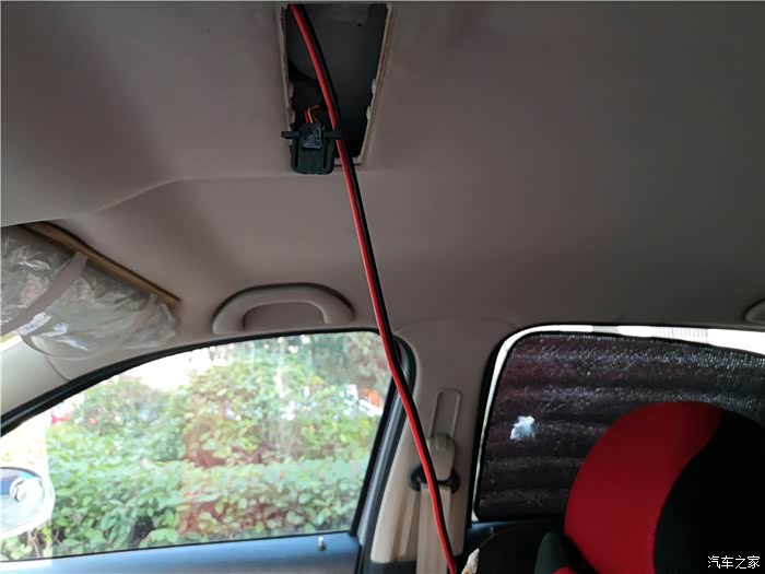

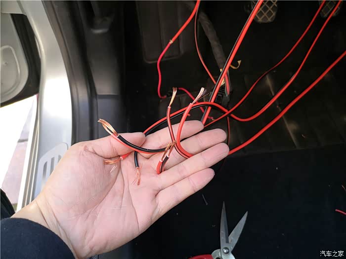

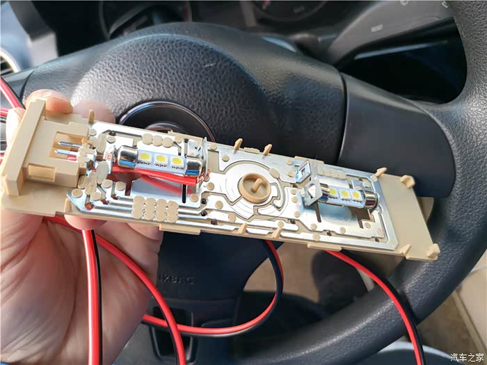

一、多余的LED灯带,5050灯珠的灯带,不用就可惜了,我们这个年代的车,是没有脚窝灯的,但是可以有嘛,增加以下,自己布线,从阅读灯取电(好处是脚窝灯可以自由控制开关),放在合适的地方固定,然后用多余的灯带进行照明,效果妥妥的,废物利用有没有。

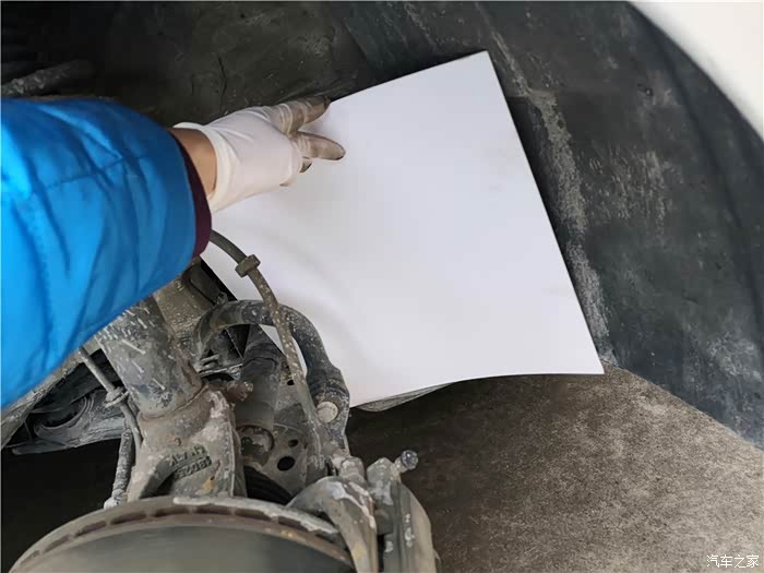

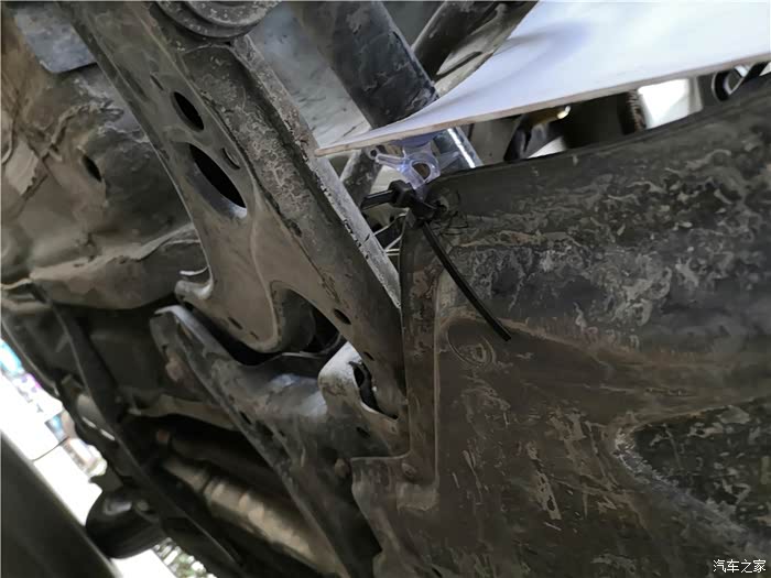

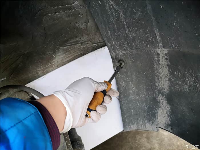

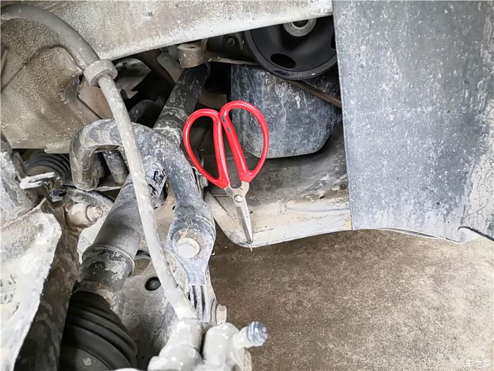

二、原车自带底盘护板,但是侧面发电机皮带那块暴露的太多,在经过水坑的时候,水容易溅进去,会导致皮带打滑,就会出现方向变重等问题,容易产生危险。改进的办法也很简单,用东西堵住嘛,我用的PVC材质的,利用原车的螺丝进行固定,效果很好,完美的解决了这个问题。

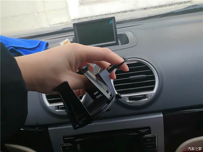

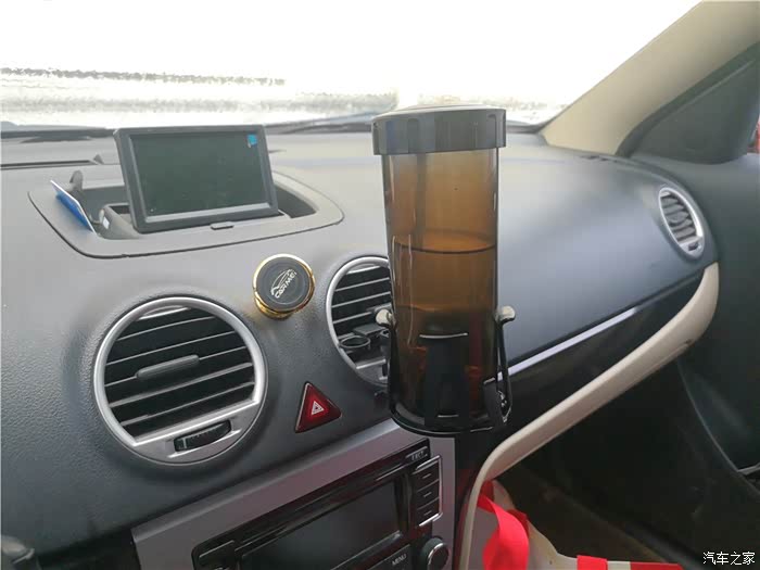

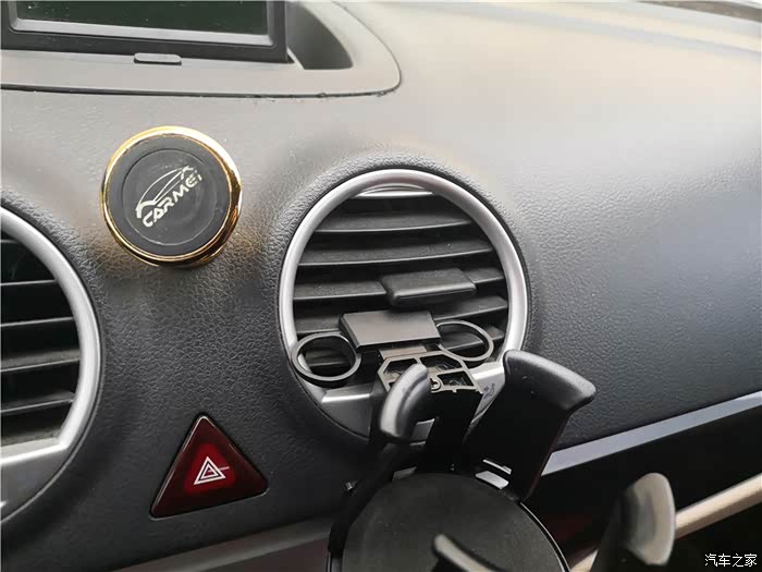

三、平时喝水的杯子,要吹冷风和热风怎么办?加个杯架嘛,一款好的杯架很重要,并且价格也要便宜,物美价廉的东西是最好的,当然买回来还要自己稍微改造下,这样效果才是最好的。

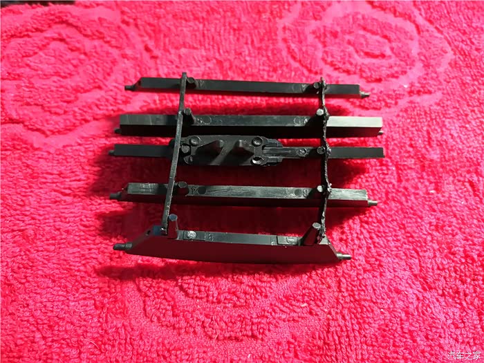

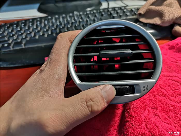

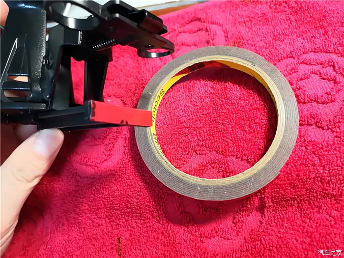

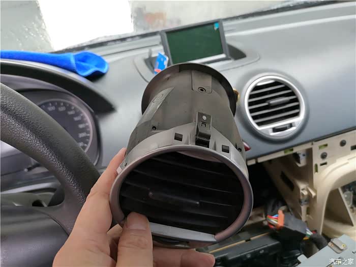

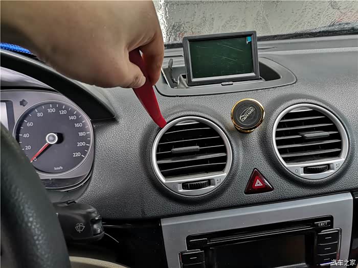

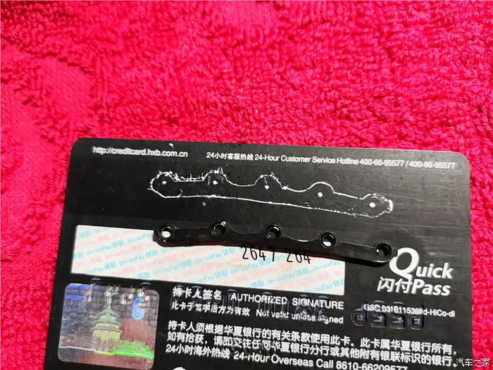

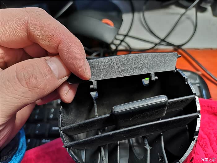

四、出风口格栅貌似走向不统一了,怎么回事?拆出来看了再说,原来是固定的支架脱开了,为了防范再次脱开,我们自己再做一组,这样左右两组固定,再也不怕出问题啦。
