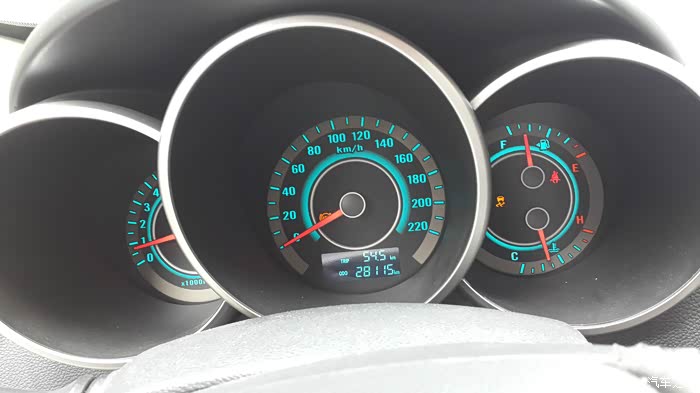

节温器很好拆,只有3个8mm螺丝,拆下后发现节温器并没有处于常开状态,但是节温器中间的黑色胶皮翘起来了,防冻液是可以从中间流过的,这等同于节温器常开,装也很简单,注意节温器边缘有个半圆的凸出,跟缸体上的缺口对起来就行了,装好拧紧螺丝,发动车,补充防冻液,老式的水循环系统还要手动排空气,而逸动不需要,补够防冻液就可以到一边凉快凉快去,几分钟后回来,水温已经到中线(90°位置)再等会,等风扇转停3次就没有问题了。接下来要解决ABS EBD ESP的故障灯了,其实这很简单,只需要把车开出去,多踩几脚刹车就行了,不过在我等水温起来的时候,EBD灯自己就灭了,不过为了保险点,我在路上等没车的时候还是猛的跺了一脚刹车,ABS工作正常,开回去,收工!本想申个精的, 结果要15张以上图片才行, 我是个懒人, 能交个作业都不错了, 算了吧!

EBD灯被吓灭了

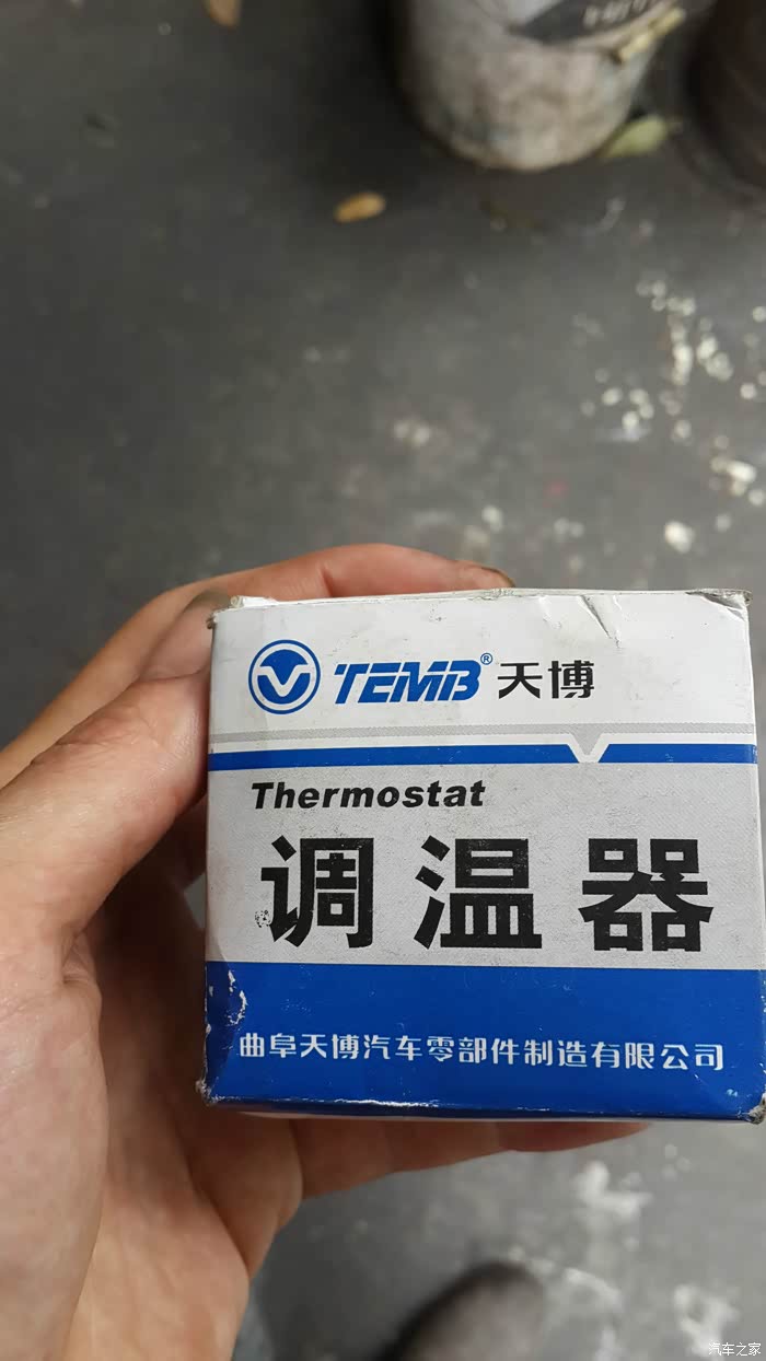

新的节温器,他大爷的,都江堰没有,还是从成都发的,据说专车专用
