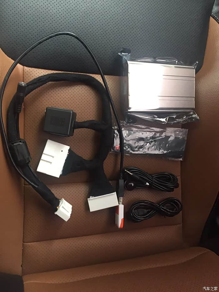

设备明细
记录仪主机,线束,U盘,遥控器!

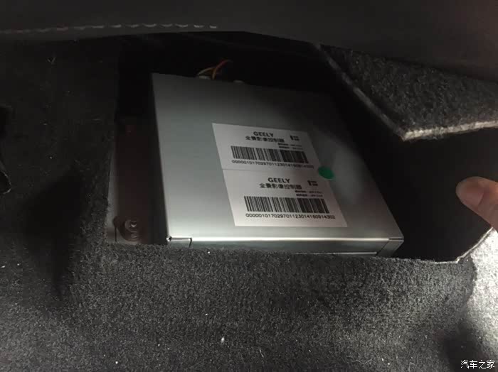

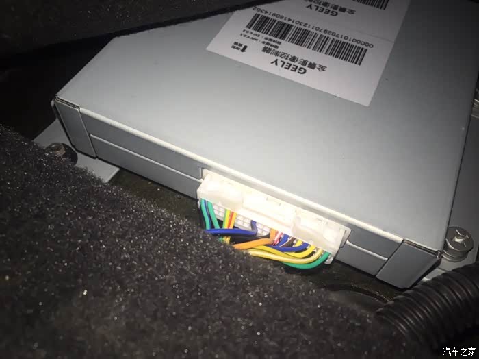

副驾驶下面的360相机主机
副驾驶座下面的360相机主机

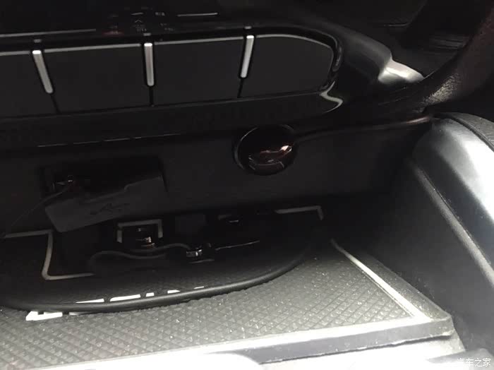

遥控器接收器
遥控器接收器

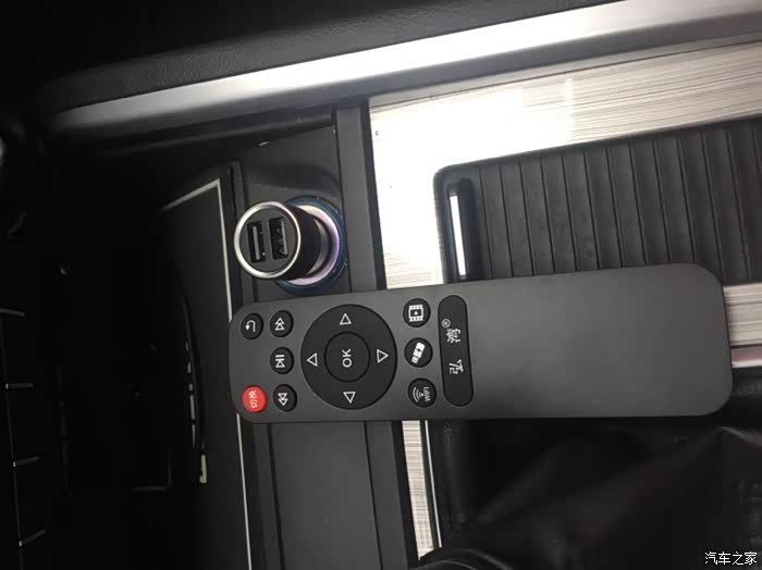

遥控器
遥控器

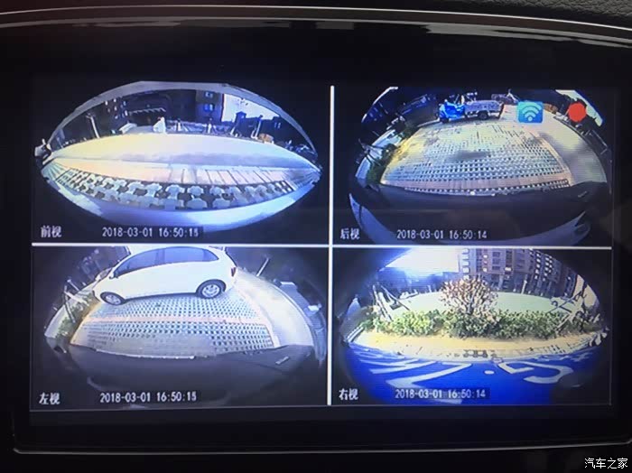

录像界面,商家视频线右视和后视颠倒了,重新发根视频线给我,现在也不影响使用,就是强迫症患者没办法,喜欢完美
录像界面
