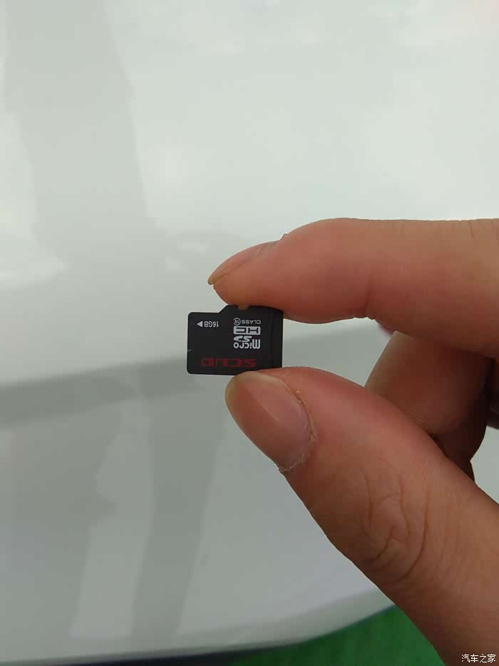

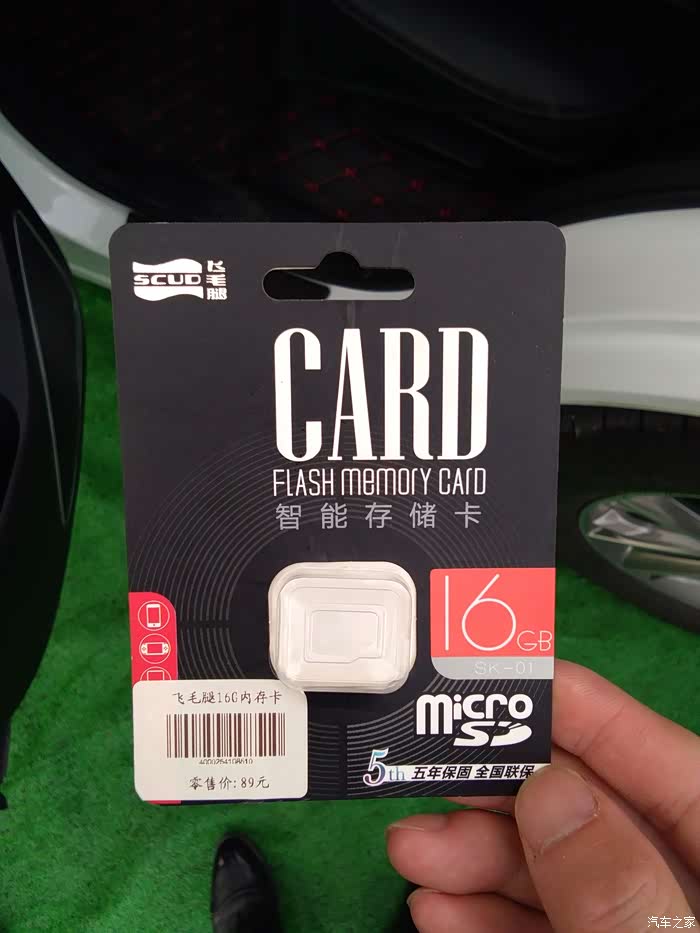

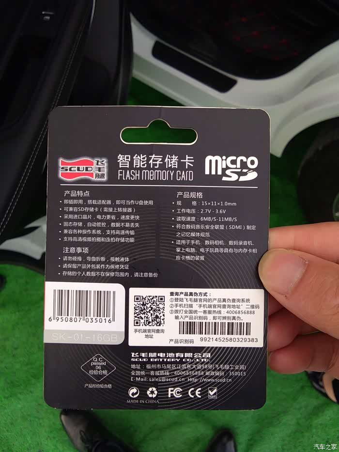

内存卡
这是我买的卡,买这个卡的话一定要注意:不能超过16GB的!!!超过16G的就运行不了。一定要注意。
这是包装的反面
这就是卡了

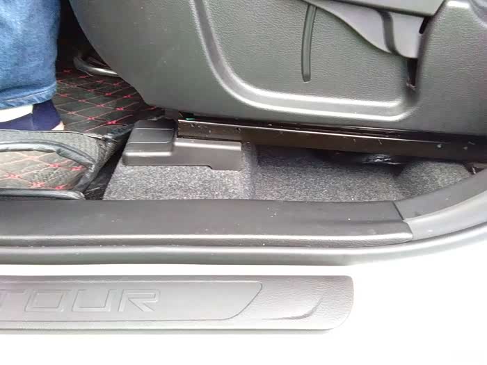

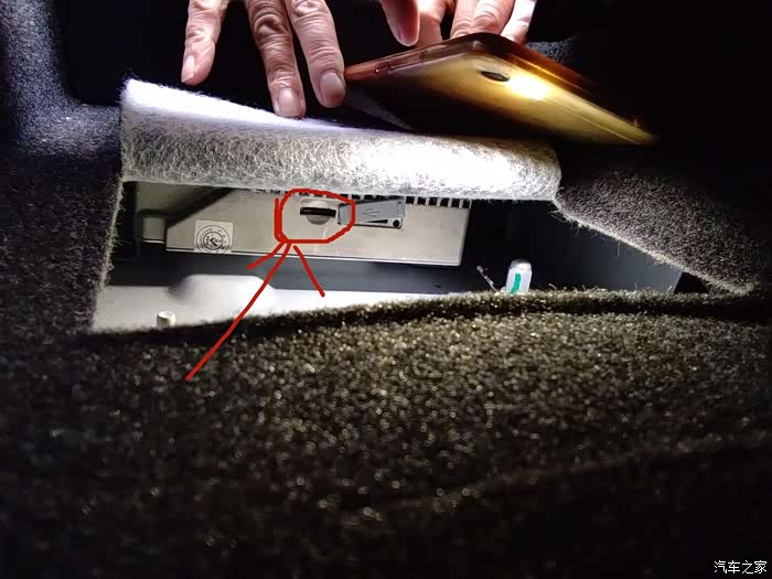

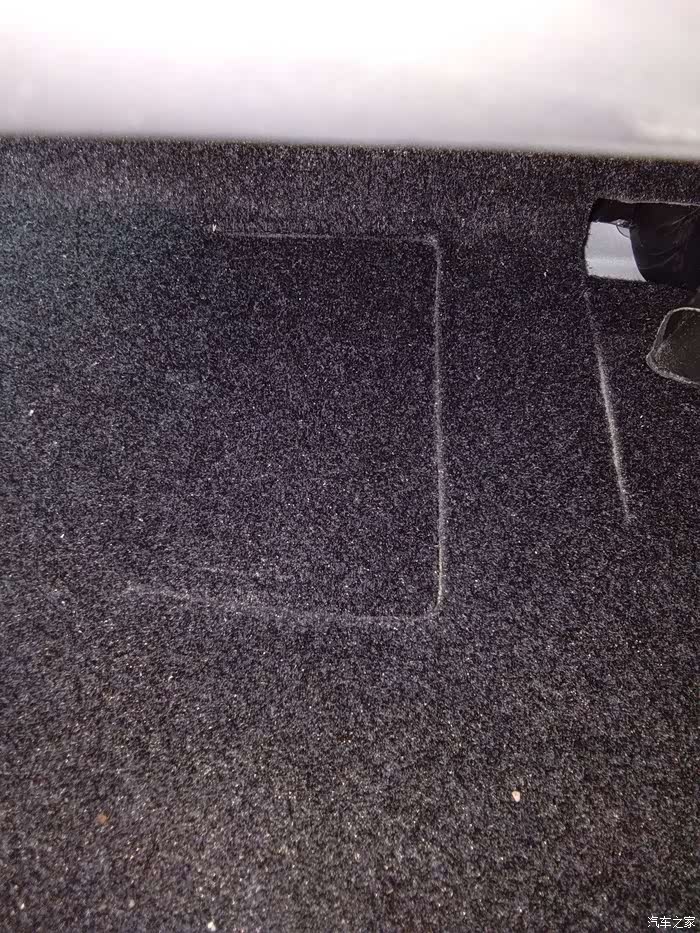

安装卡的地方就在主驾的座椅下面

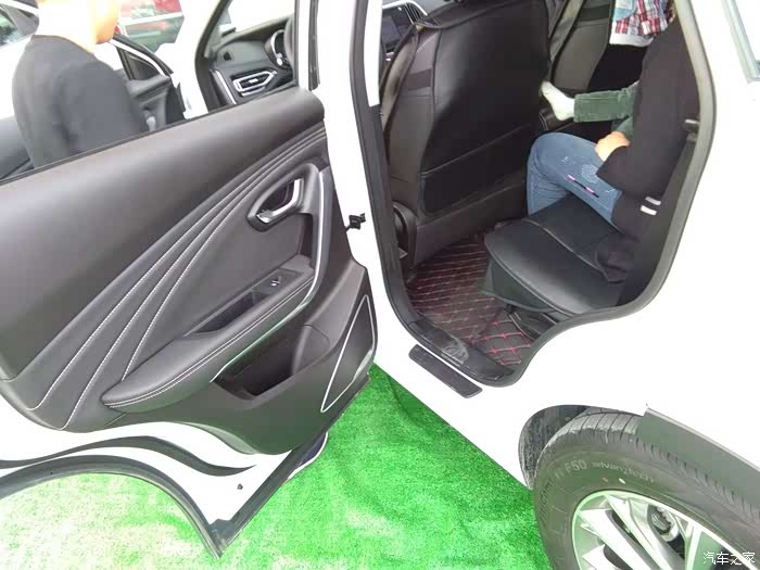

然后从后座来安装,别从主座下面装,一是看不到,手也不好伸进去。

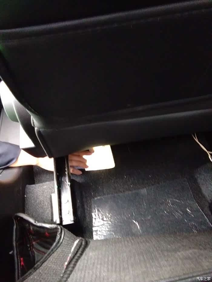

主座下面地毯上有个能打开的口子
打开这个口子

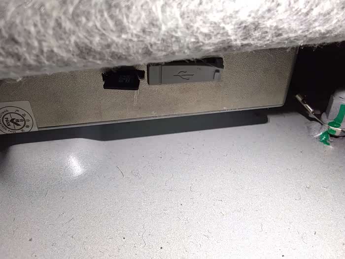

打开地毯的口子,靠车门的一边。吸在地板上的就有一个小方盒子,上面有两个口,一个是有像胶盖的,是USB接口,这上是用来读取里面的内容的。
这个口子才是我们装内存卡的口子,一定别搞错了。

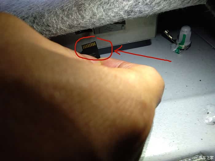

然后拿出卡装进去,要注意:卡的反面向上,有字的向下。就是图中样子,横着装进去。

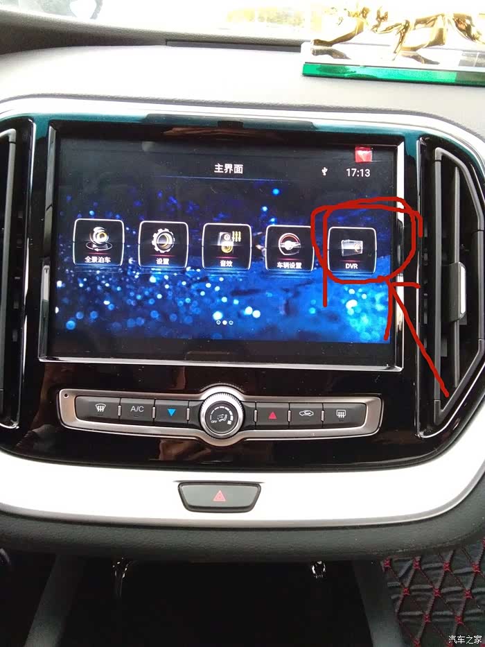

主机设置
卡装好以后,我们说打开主机,找到'DVR'。点击进入他

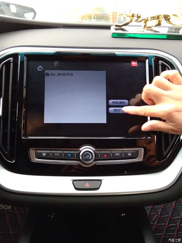

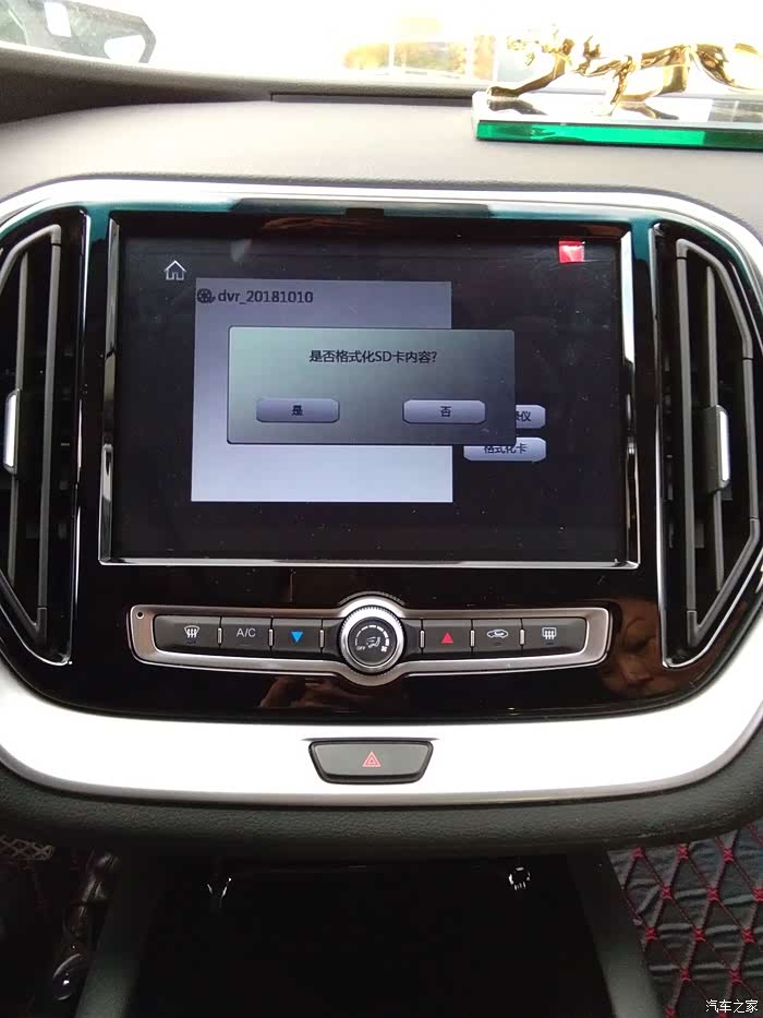

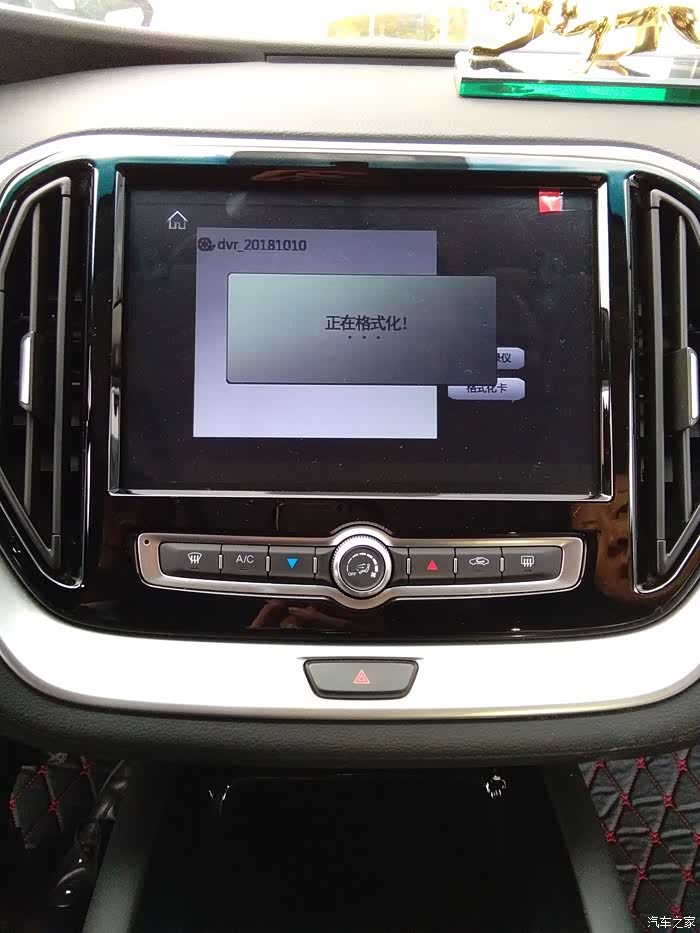

进入以后先把卡格式化一下
点“是”

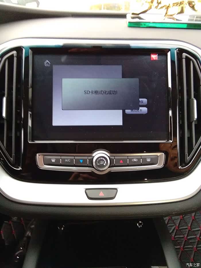

卡格式化好了

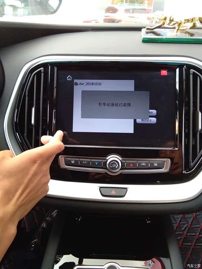

然后就启用行车记录仪。

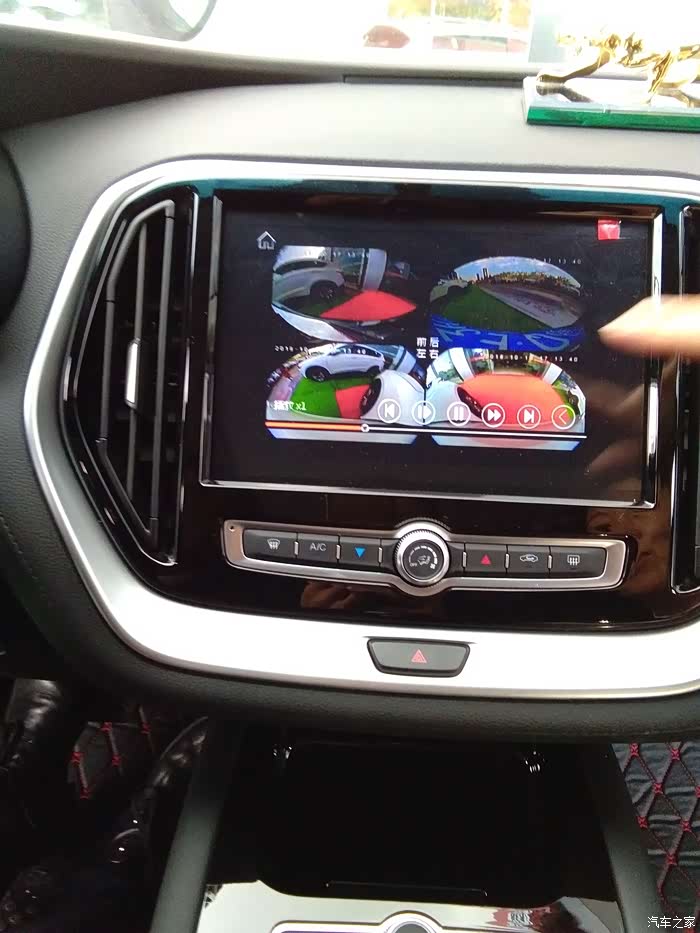

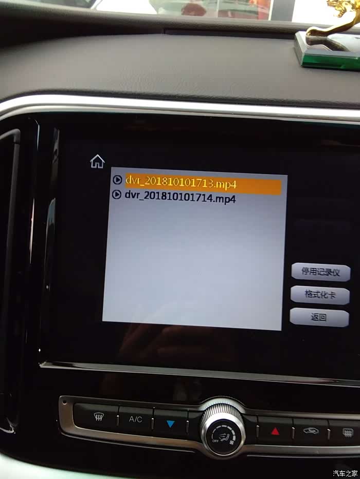

然后它就自己会开始录了,你想看的话就点一下他

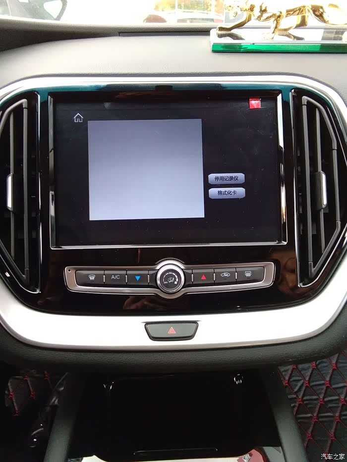

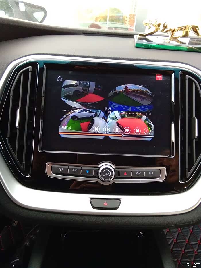

录好以后就是这个样子,前后左右都能看见
启用以后就是这个样子,如果你不想用了,就可以在这里点停用就好。
这下就装好了,你想看可以自已点出来看,他是会自动删的,不用太担心他存满了不工作呀之类的。

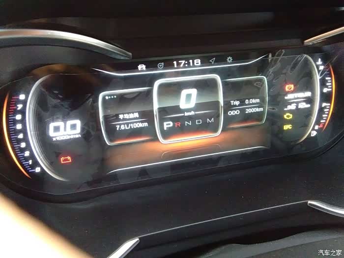

最后来一张我的油耗
