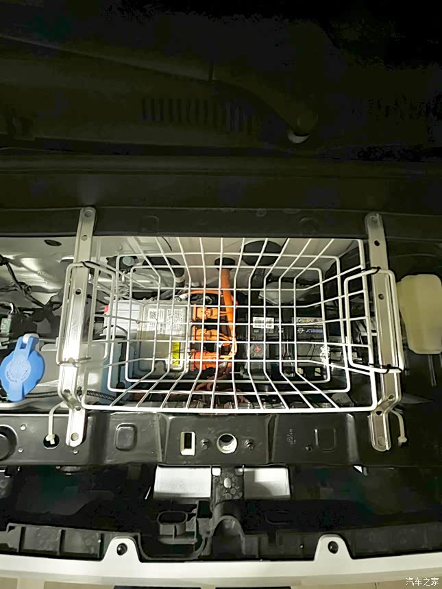

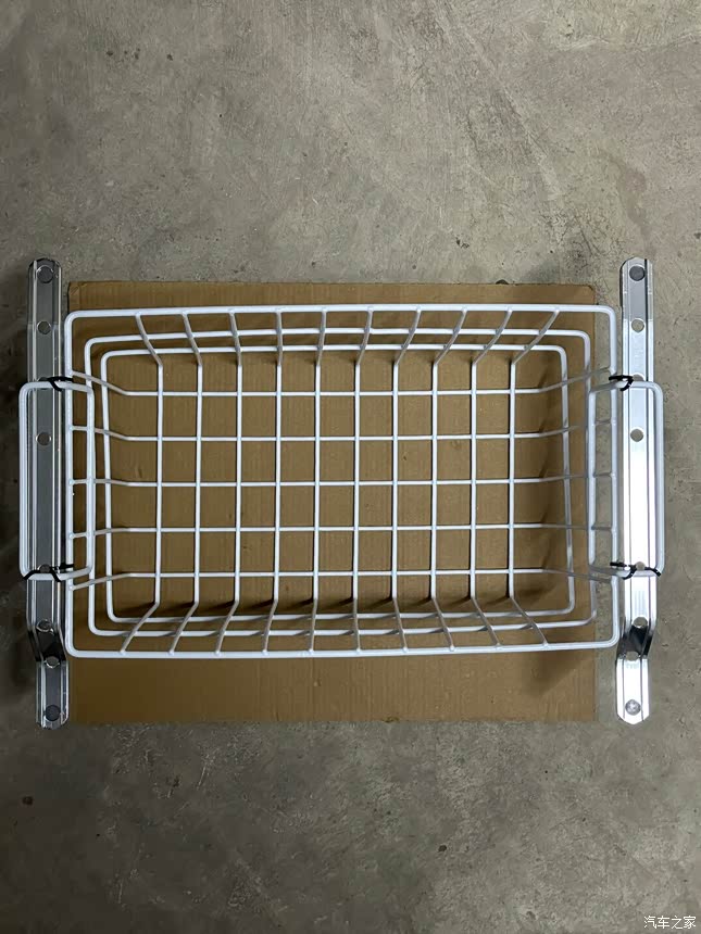

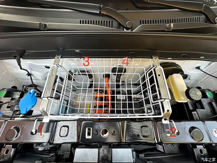

改装‘前备箱’(低成本&通风版)
先介绍一下我做的熊猫mini 改装‘前备箱’(低成本&通风版)

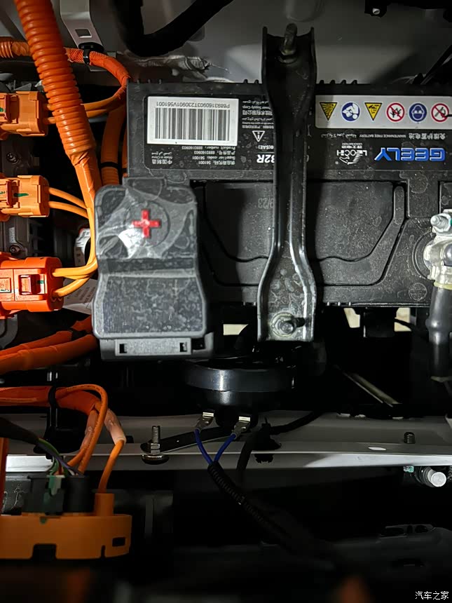

由于熊猫mini是被动散热,风冷
前备箱只有一个空调压缩机冷凝器
网上那款298的怕影响三电系统散热
于是自己打造低成本高通风散热版“前备箱”
材料包:冰柜挂篮、扎带、3M双面胶、硅胶单面胶、铝制支架
成本:小于50元

由于熊猫mini是被动散热,风冷
前备箱只有一个空调压缩机冷凝器
网上那款298的怕影响三电系统散热
成本:小于50元
点击上图可以观看视频展示
视频展示站内链接

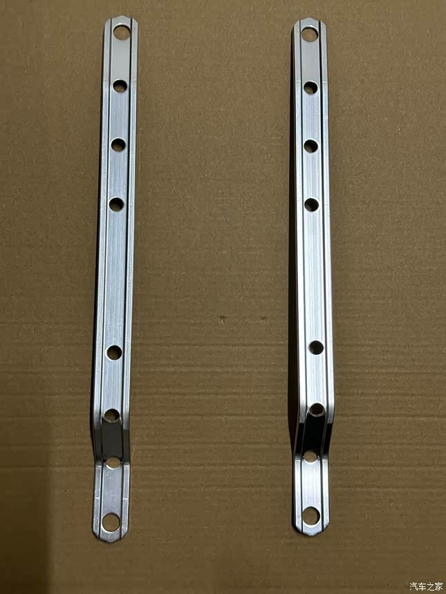

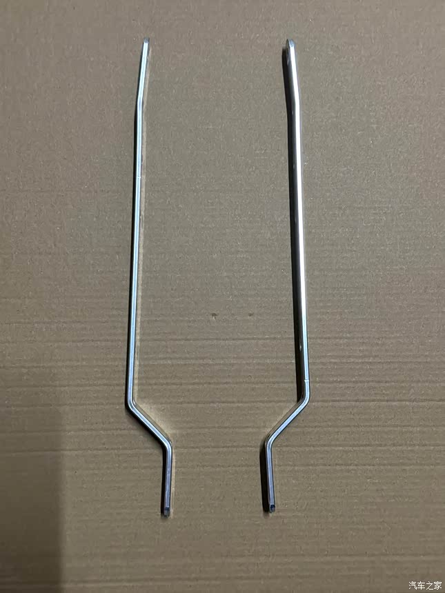

这是铝制支架,需要自己折弯,形状如图,有不明白的车友可以私信我

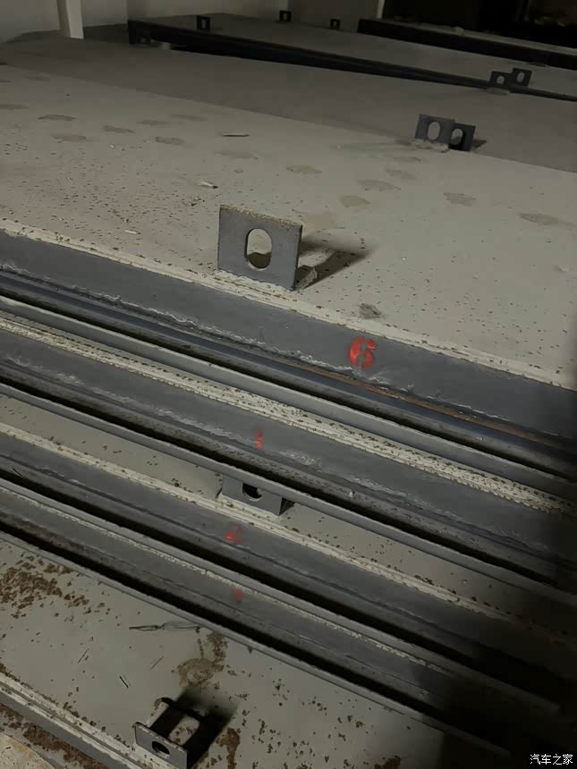

介绍一下我的“工作台”,铝制支架就是在这里进行的折弯,使用防火门的沟槽和孔洞进行的折弯操作
支架侧面,烟台的车友我可以代为折弯

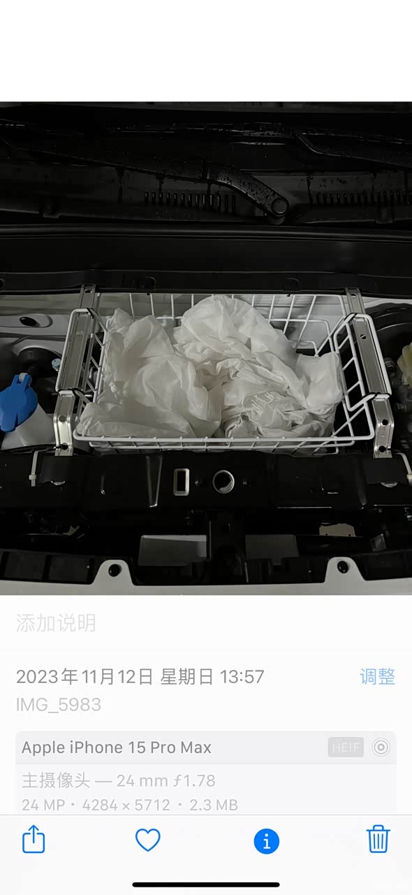

用扎带捆绑好,铝制支架四角贴上3M双面胶
按照这个位置装上车,然后再用扎带辅助固定
1和2是白色扎带扎到车梁上,黑色扎带从铝制支架上的孔再扎到白色扎带上。
3和4是“十字”扎带捆扎法,两根扎带分别捆扎着塑料螺丝和挂篮

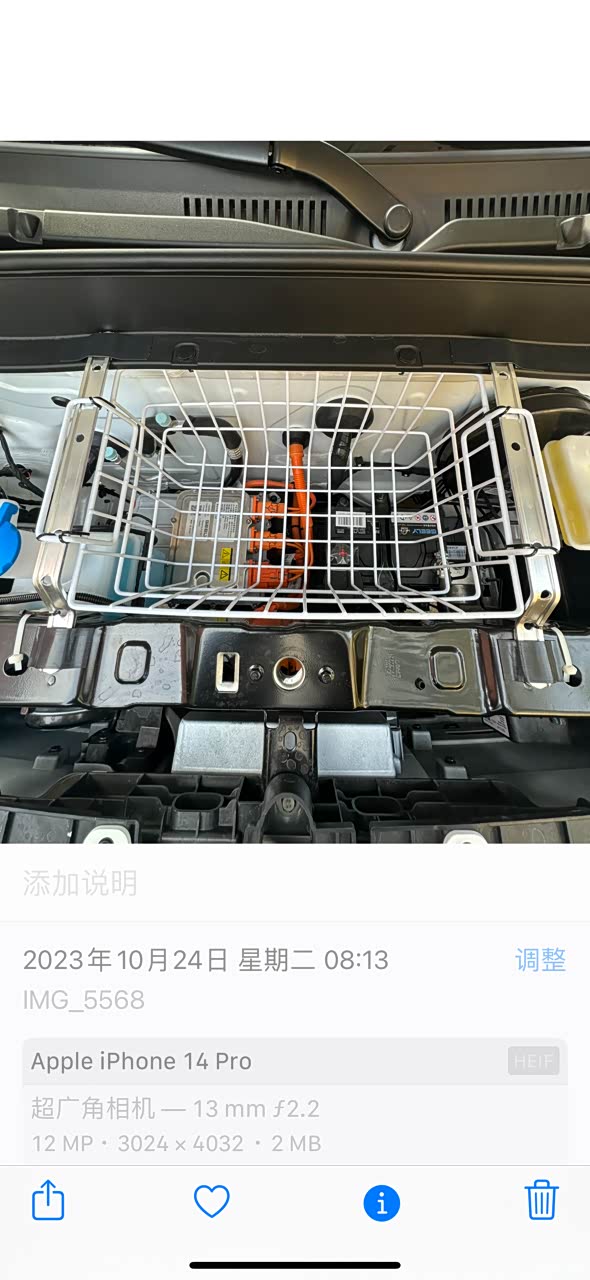

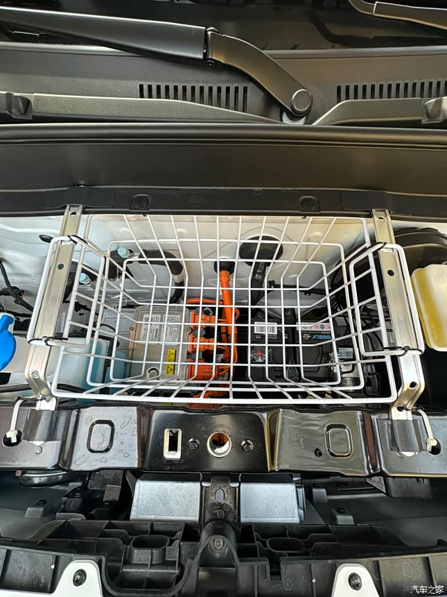

这是刚完工时的照片
这是昨天雨夹雪天气回来后拍的照片,依旧结实
配合下面的机盖密封条,基本可以防水
配合下面的机盖密封条,基本可以防水

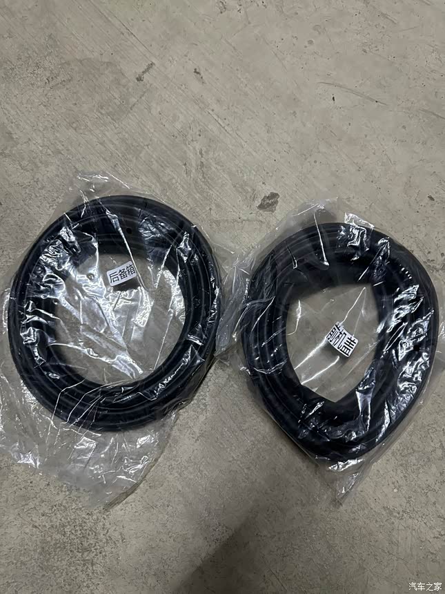

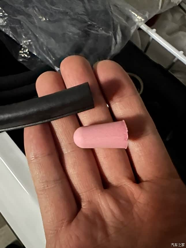

机盖密封条
https://club.autohome.com.cn/bbs/thread/bca27f5df7f41d38/106808090-1.html
机盖上的密封条两头我用噪音耳塞封堵作为防水

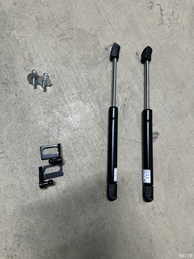

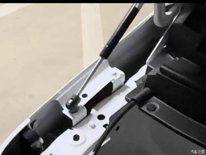

加装前机盖液压杆
本来在pdd购买的成套的(八十多元)
后来发现液压杆压力太大
下支撑点有点薄弱
装上后可能会导致叶子板固定点的变形
于是自己在网上配了一套
实验两次后找到合适压力
重要的是还便宜
还便宜
还便宜
成本不足五十元
后来发现液压杆压力太大
下支撑点有点薄弱
装上后可能会导致叶子板固定点的变形
于是自己在网上配了一套
实验两次后找到合适压力
重要的是还便宜
还便宜
还便宜
成本不足五十元

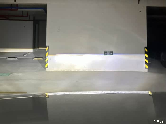

卤素灯泡更换LED
黄黄的卤素灯跟亮白的日间行车灯格格不入
于是PDD购入LED灯组,几十元两对
熊猫mini 灯组型号是:9005
于是PDD购入LED灯组,几十元两对
熊猫mini 灯组型号是:9005
更换前的灯光

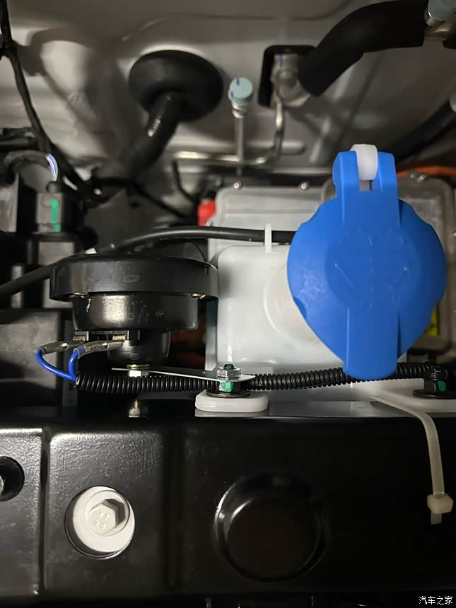

换装喇叭
熊猫mini原车喇叭更换蜗牛喇叭(一对)
Bei~变成Di!
成本几十元
Bei~变成Di!
成本几十元
原车喇叭不动,只需要将插头拔下对插就行,一共两只,这是其中一只的安装位置

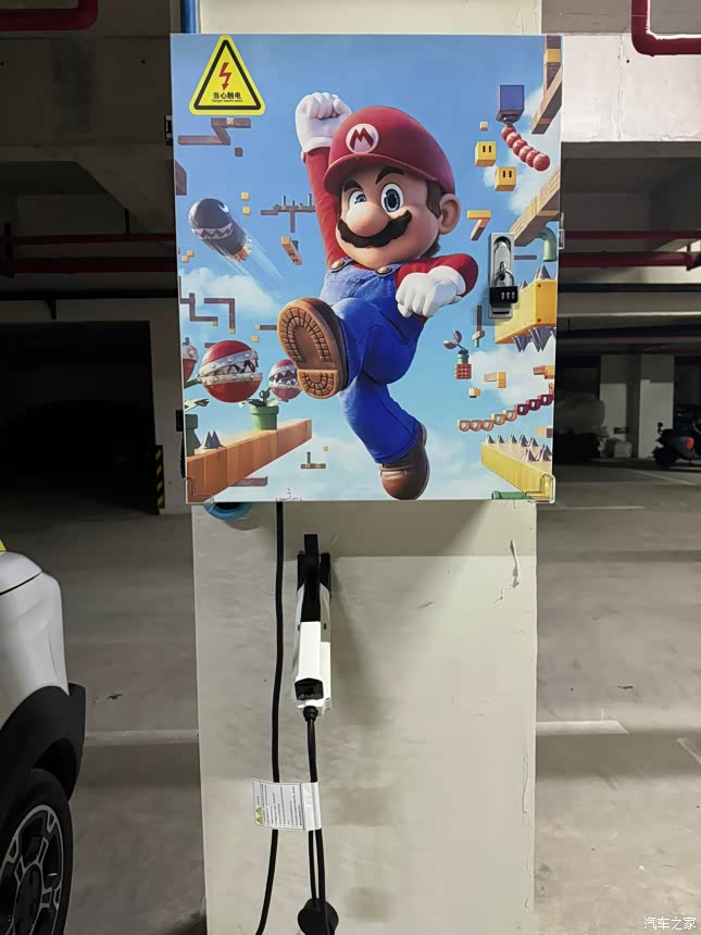

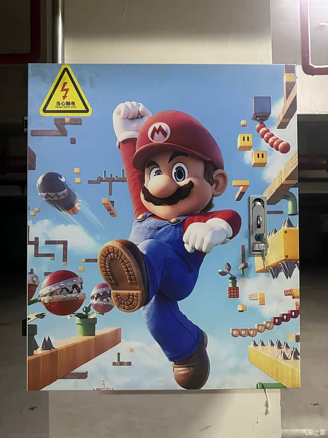

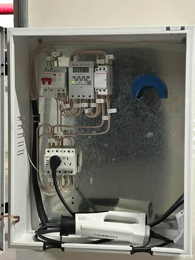

低成本充电方案
PDD购买的充电箱,可以自定义图片喷绘
箱子挂装一个机械密码锁,安全还不用带钥匙
某宝买的漏保空开、定时开关、接触器、轨道插座
总计成本小于200元
插上4S店购车时送的充电枪
每天定时23:05-06:55 合每公里0.035元
注意:定时开关的最大功率不足以单独控制千瓦级别以上的设备,需要配合交流接触器使用!
总计成本小于200元
插上4S店购车时送的充电枪
https://club.autohome.com.cn/bbs/thread/104eab12c0a6fbd8/106790905-1.html

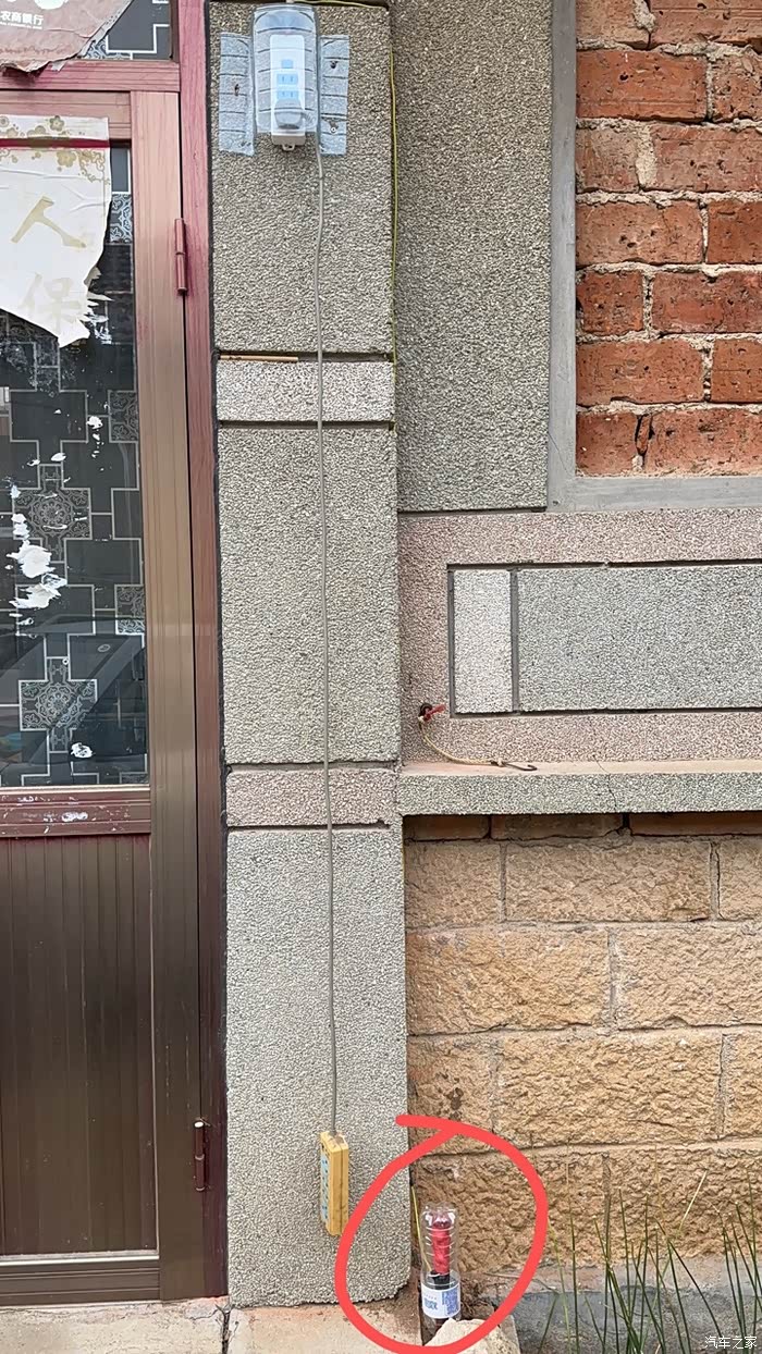

老家充电接地,红圈内是钢管,插入泥土,接上电线到插座的地线上就可以,接地宝不安全,尽量不用

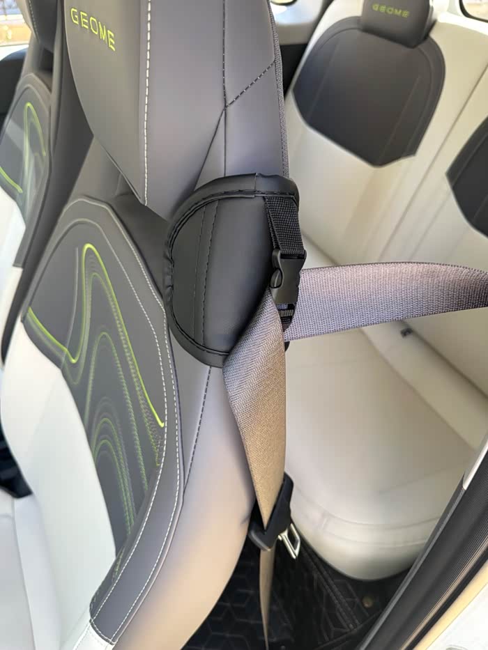

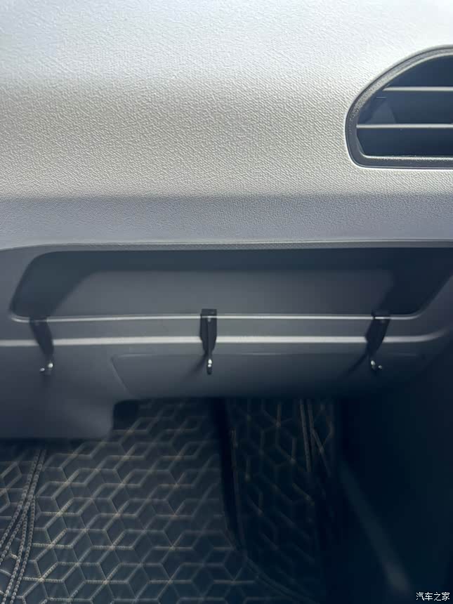

安全带调节器、排档储物、屏幕膜、置物挂钩
5.8元的安全带调节器

5.8元的挂钩(六只)
好用不贵,经济实惠

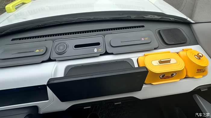

仪表台储物盒
这是我买的最贵的配件之一,268五件套

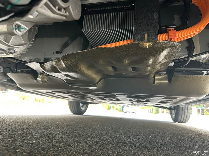

https://club.autohome.com.cn/bbs/thread/dcad80755b03546c/106822837-1.html
护板是最贵的配件了,心理作用大一些
使用感受:低速时胎噪减轻,高速风噪加重
使用感受:低速时胎噪减轻,高速风噪加重
