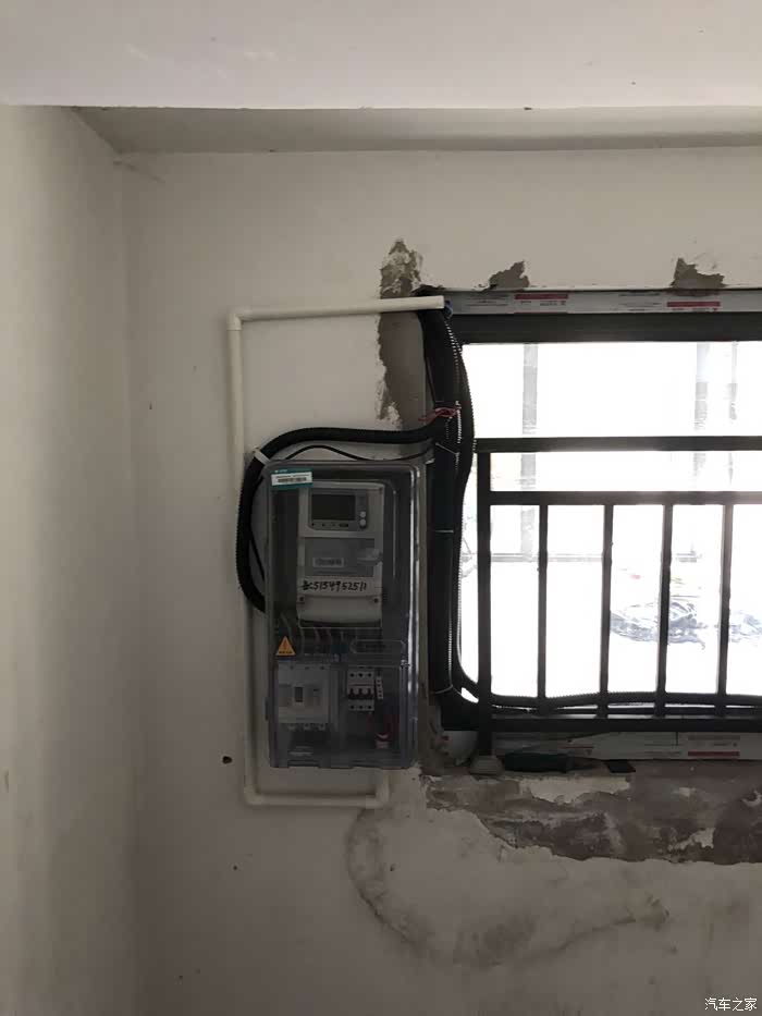

1.申请电表

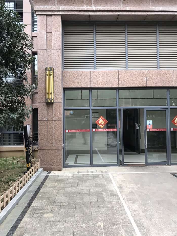

(1)准备停车位,注意哦,这里准备的不一定是你自己的停车位,是为了申请电表准备的停车位,楼主在合肥,我们小区地下室是“物业自管电”,电力公司不给接,于是我借着单元门门口的“羽毛球场”线,当做我的停车位申请的电表。
(2)搞定物业的公章,楼主在合肥和阜阳都申请了电表,流程不太一样,但是所有材料中最关键的就是物业的章,意思就是物业说你在哪儿有个长租车位(地上的!),同意你安装充电桩。其他的就是根据实际情况准备购车合同或行驶证、充电桩参数表或说明书。

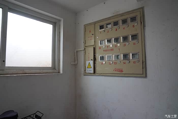

(3)确定电表的安装位置,这个根据你是单相还是三相电有不同(科普:220V的叫单相电,不是两相电),一般都是装单相电,那么电表就在你所在单元一楼的电表箱内,一般都会还有一两个空位给你接新电表。如果要装三箱电表,这个就比较麻烦一点,楼主合肥的是自己找的电表箱墙壁背后的位置,装在了楼道里,三箱电表装好后使用10平线后期可以装最大30KW的直流桩。
(4)楼主在合肥和阜阳都电价都是比一阶电贵2分钱/度,如果你们前期接的自己家住宅电表,导致超了很多电,想把住宅电接进充电桩电表,只要把原住宅空开的拉了,用铁丝或其他东西卡住空开不让别人推,然后用10平以上的铜线把两个空开的下桩头接起来就可以了。

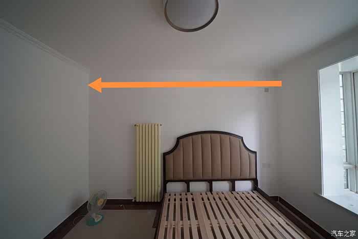

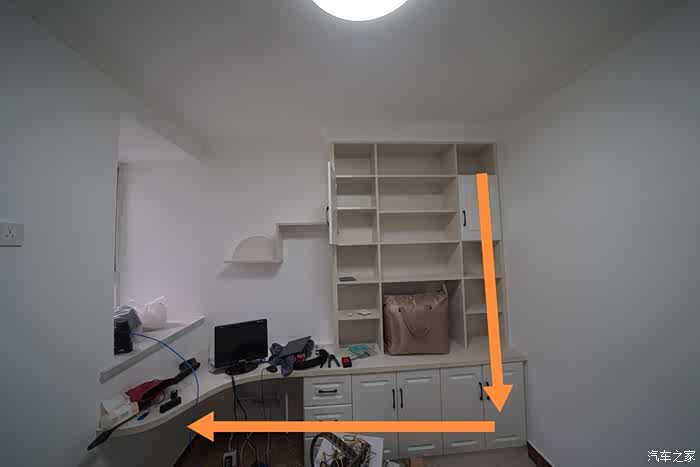

先说原则:能走桥架走桥架,能走吊顶走吊顶,有管道顺管道(最常见就是消防水管),能走室外不走室内,能穿墙不绕弯,能套管不硬埋,如果必须在住宅室内穿线的能开槽还是要开槽(尤其蔚来施工的,他们用的线管很粗,露在外面就不好看了)。

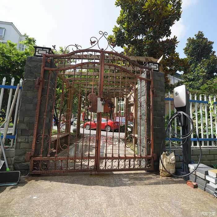

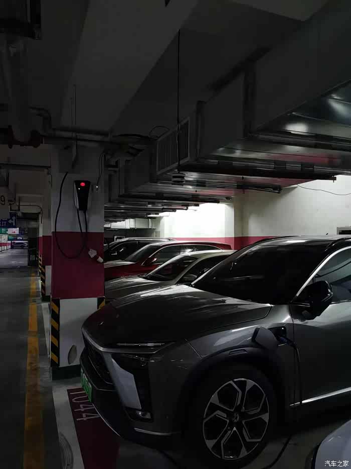

下图是地下的穿线代表图片:

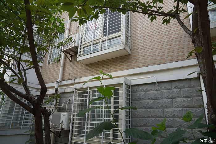

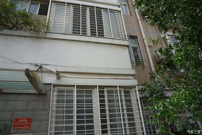

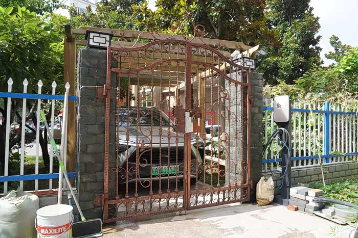

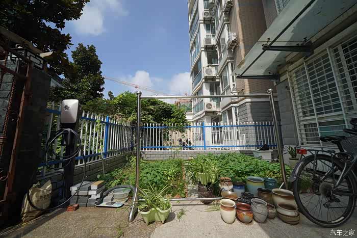

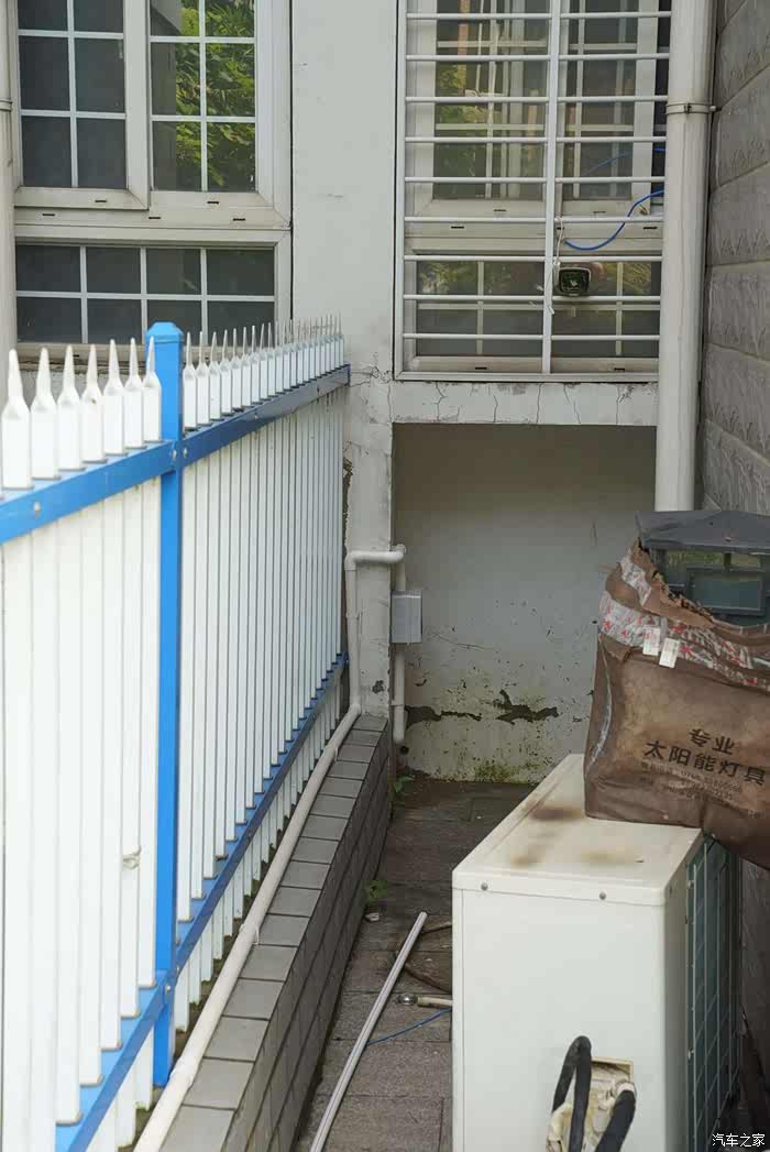

下面是楼主在外地一楼室外需要穿住宅电照片(室内布线的时候忘记拍照片了,走的上边沿开槽):
