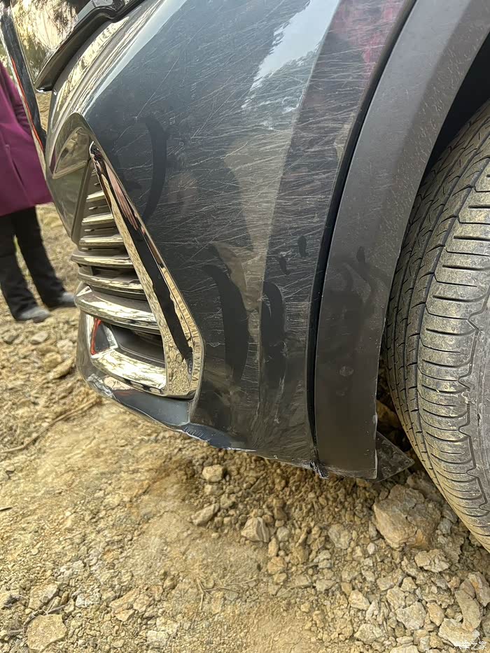

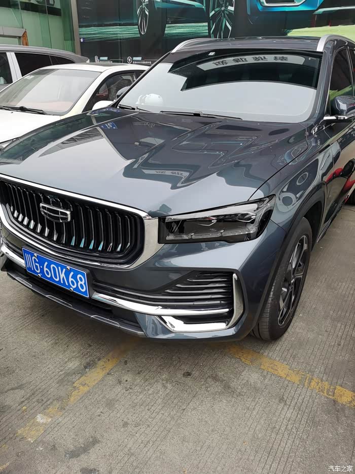

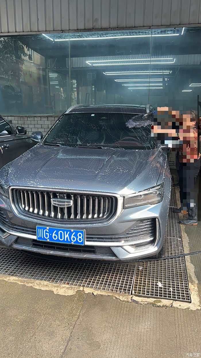

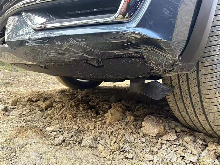

春节期间和几个朋友约了一起去大山深处户外烧烤,进山两边道路非常狭窄且坡度较陡,路上遇到对向来车都没法错车的那种,再加自己提车才两个月,最终在上坡后的一个急转弯处左前方保险杠撞到了路边的石头(PS:我发现车子上完坡的那一瞬间,是看不到前面道路的,感觉完全是视野盲区,当时自己应该开慢一点的,而且应该全程打开360的,不确定的路况就应该看360),后来把照片发给4s店的维修人员后,回复的是保险杠是塑料的,只能更换,大概维修的地方就是更换车头下面部分保险杠和左前轮的轮眉(如图二和图三),费用约2000元左右,考虑到金额最终选择了走保险,我的一险就这么产生了。

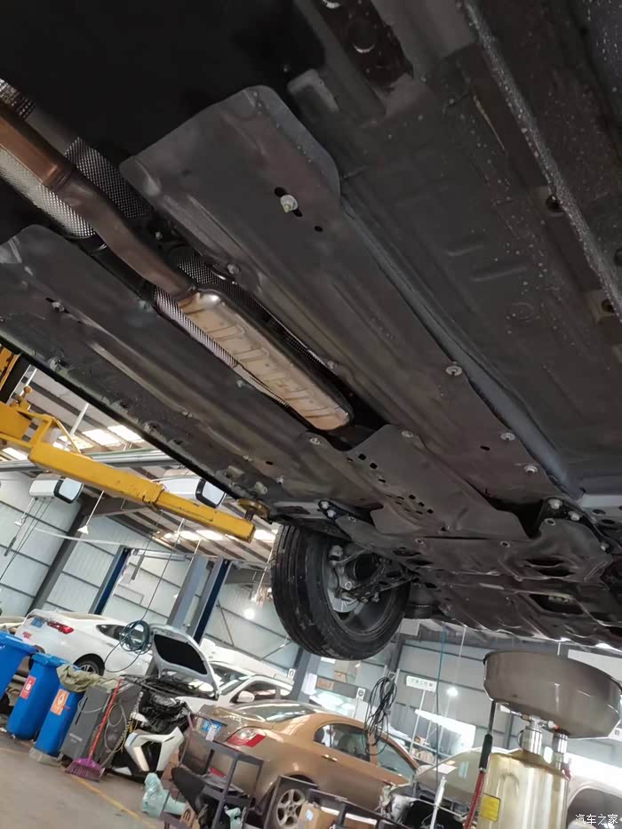

星越L的首保是满3个月或者5000公里,正好我的快到三个月了,所以修车期间就把首保顺便一起做了,首保主要做的就是更换机油和机油滤芯以及常用的零部件安全性检查等,

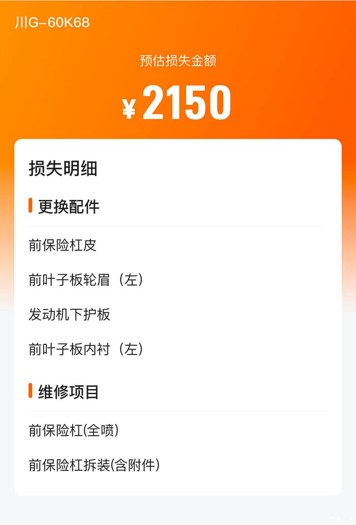

维修费用总计2150元(如图四),主要更换的项目是保险杠和左前轮轮眉,全额走的保险理赔

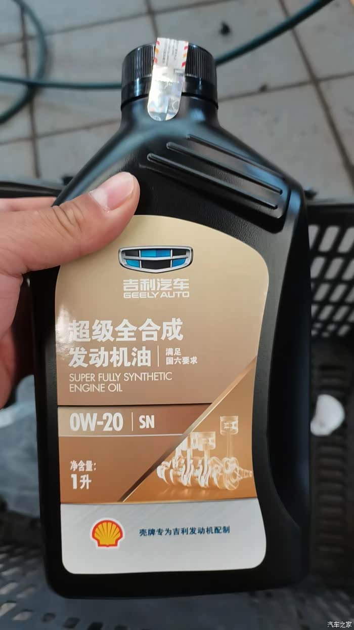

首保机油大概加了4L多,最后一瓶没用完,使用的机油是壳牌为吉利专供的全合成机油0W-20(如图六),据网上比较懂的车友反馈这款机油粘着性一般,建议开车少踩地板油
