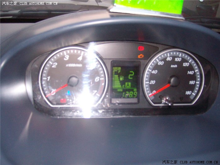

● 自动换档模式 / 手动换档模式(A/M)
将换档杆从G位置拨向A/M位置,停留1秒钟后轻轻释放,可以由一种换档模式转换成另一种换档模式。
汽车以自动换档模式行驶时,仪表盘显示屏上“A”标记灯点亮。
汽车以手动换档模式行驶时,仪表盘显示屏上“A”标记灯熄灭。
图中以2档为例。

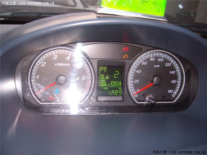

● 自动换档模式(A)时的操作
在自动换档模式下,有经济和普通两种
换档模式。
经济模式具有良好的燃油经济性
普通模式具有良好的动力性。
按下按钮“E”,汽车将以经济模式换档,此时仪表盘显示屏上“E”标记灯点亮;
再按一下“E”按钮,汽车将由经济模式变为普通模式,此时仪表盘显示屏上“E”标记灯熄灭。
图中以2档为例。

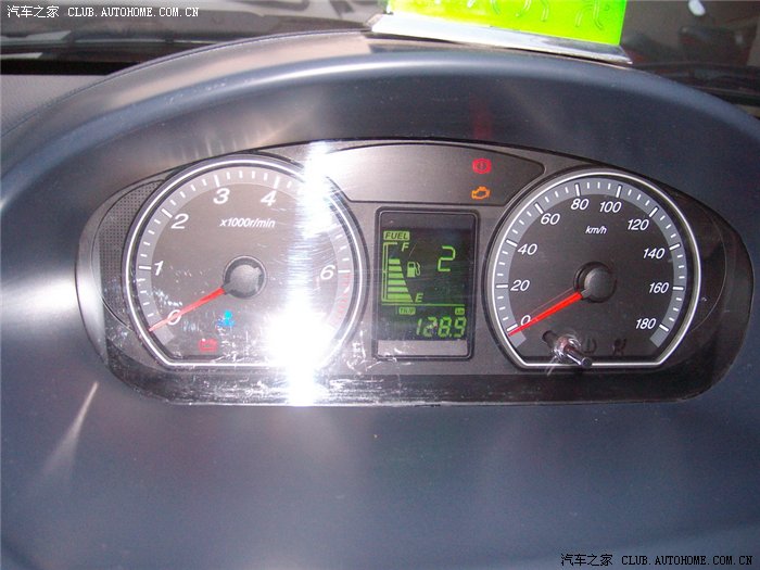

发动机启动
1.将换档杆置于N档位置。
2.将点火开关钥匙转到“ON”位置,此时仪表盘显示屏显示上次车辆熄火时的档位“1”。
3.踩下制动踏板,将点火开关钥匙转到“START”启动发动机。发动机启动后,显示屏将显示“N”字样。
