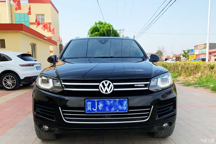

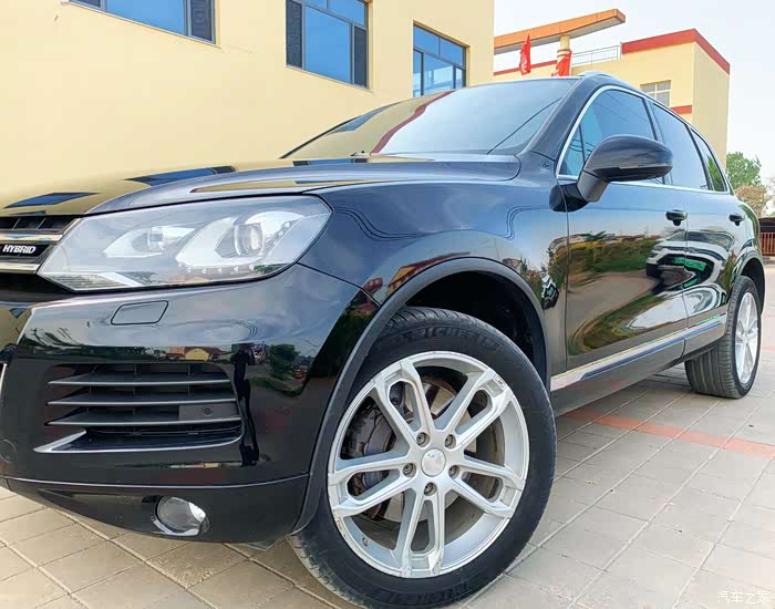

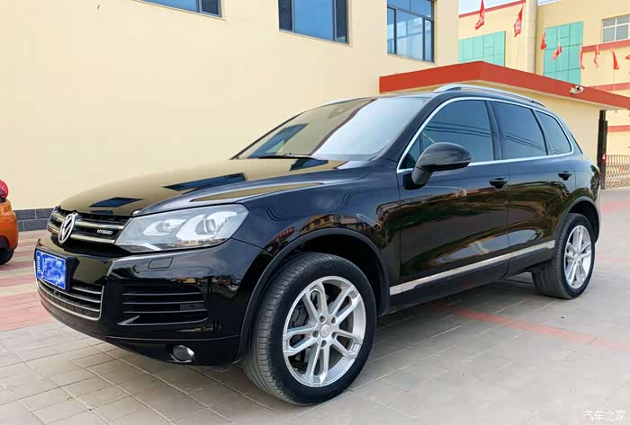

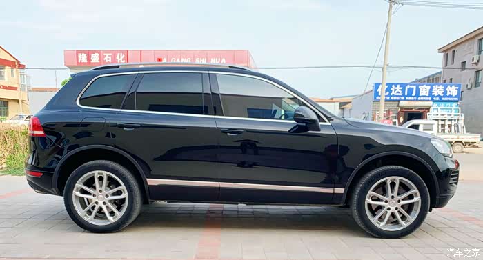

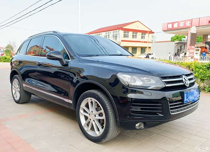

就喜欢这款的大灯 前脸和燃油版的区别就是中网多了一个HYBRID的标志证明这是一台混动车 因为我这人喜欢满配 不管有没有用我得有

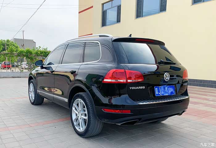

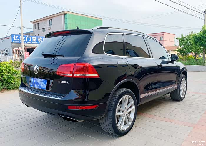

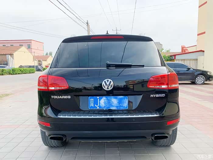

有没有人看到后面少点啥 两侧后门两条上面应该也有HYBRID标识 但是因为右后门之前补漆字掉了 原厂双面胶还在上面 左后字标就还在 本来想着买一套的 结果问配件商字标居然要四百多一套 不换了 直接两侧都扣掉 除胶抛光搞定

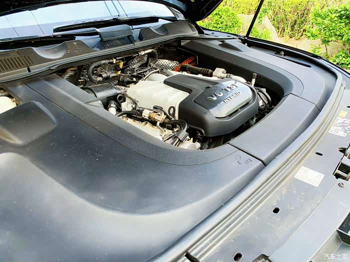

3.0T EA837机械增压发动机 发动机上盖上还有混动的标识 后面还少一个发动机的小护盖 也缺少了 估计是前任车主做保养时候丢了吧 问了一下配件商需要700快 算了 有没有两可
还有就是两侧气门室盖漏油 换两个气门室盖垫就会好但是要及时更换不然的话机油漏到混动电机里面造成电机损坏那麻烦就大了 凉车启动异响把正时链条张紧器还有节流阀换了就能好 还有发动机报二次空气 这个就比较麻烦了 是因为排气支管下面的二次空的孔被积碳堵住了 所以有时间得把发动机落下来全部都给收拾了 因为自己有修理店所以没有工时费 配件也都不太贵

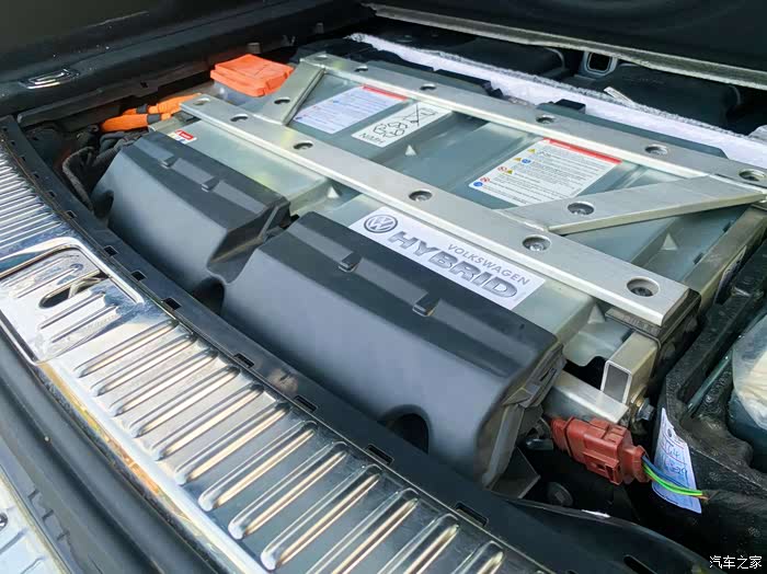

位于后备箱里的高压电池 暂时电池还没有任何问题 就怕后部天窗排水管堵塞 造成电池组被泡 这也是途锐的通病 现在这车实表十三万多公里 寿命估计也快要到了 之前问过车主没有更换过高压电池 所以还要做好换电池的准备 这对我这新能源汽车维修工程师来说不叫个事 同样没有工时 也没有修理厂配件利润 不像网上说的五六万换一组 这样自己换电池就便宜多了

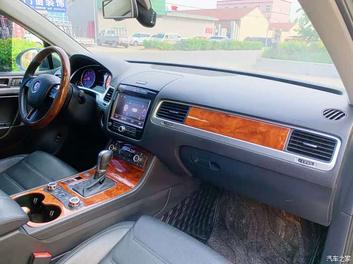

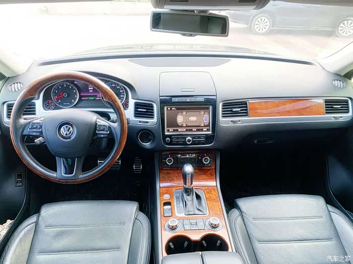

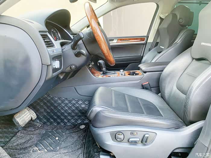

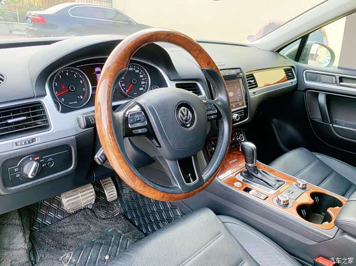

内饰很新几乎没有什么磨损 估计原车主也不是个胖人吧 而且用车很仔细很干净 就是这桃木有点不喜欢 过几天给换成黑色岑木的
全套木方向盘手感很好就是手出汗的时候太滑了

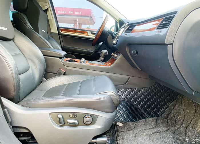

只有座椅边有一点折痕损坏 全车皮都特别好所以这一块先不换了

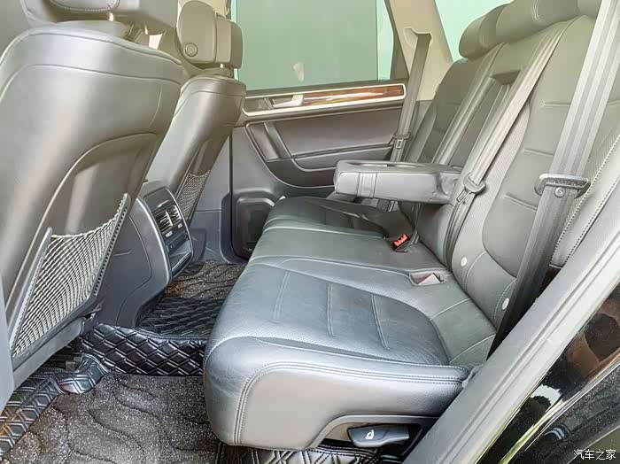

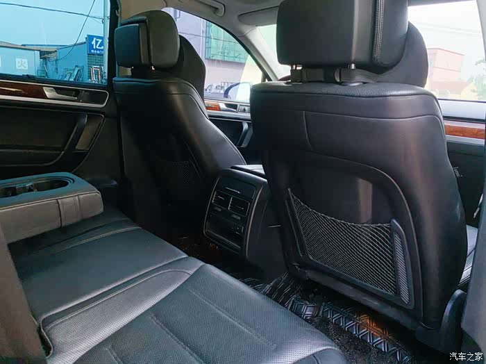

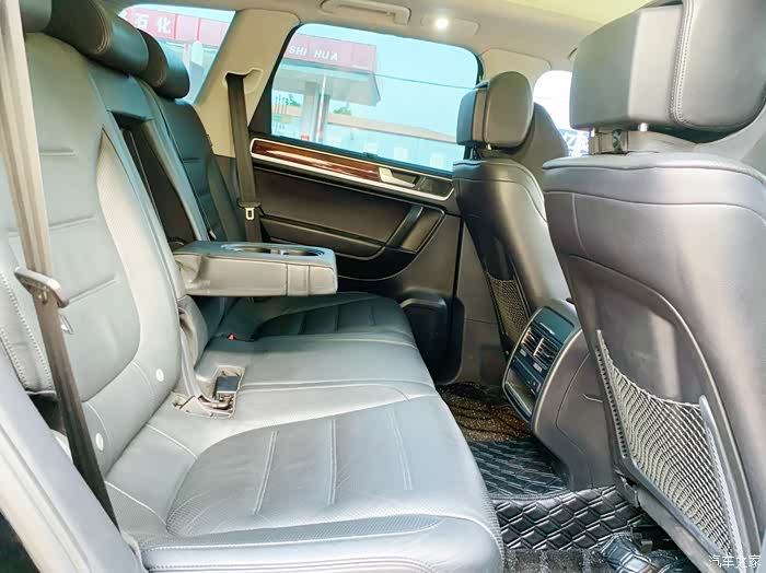

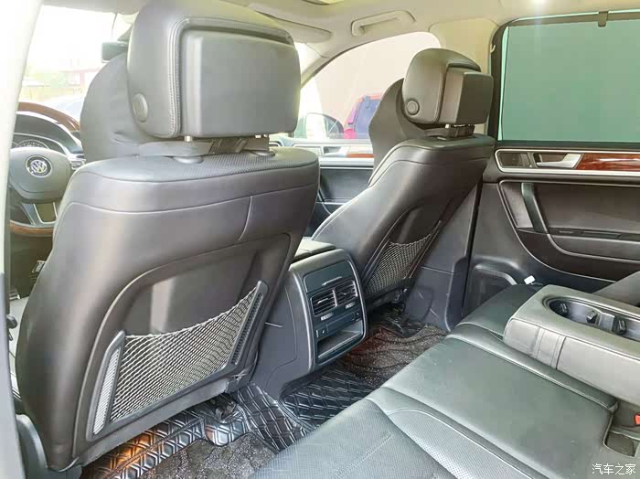

后排几乎没做过人

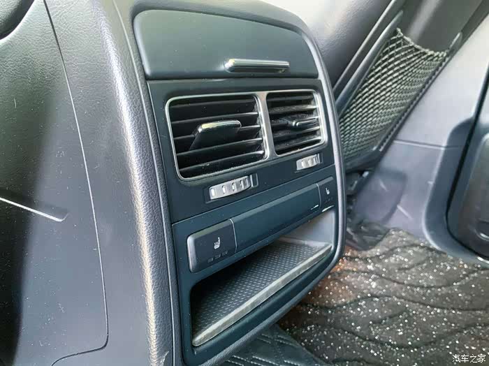

后排座椅加热 可惜少了后排独立空调

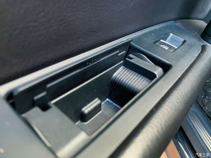

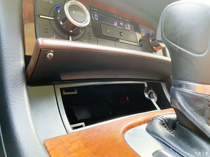

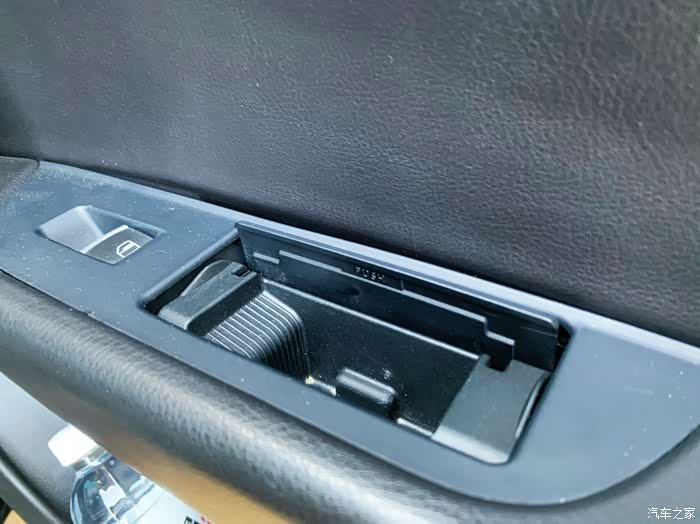

烟灰缸盖上同样有混动标识
烟灰缸盖上同样有混动标识

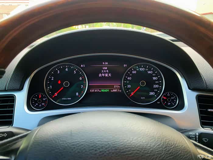

打开钥匙没有启动车

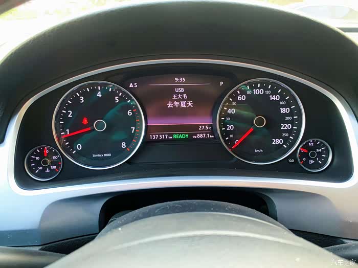

现在是启动车的状态 怠数会比油车的略高一点 因为现在怠数给高压电池充电呢 还有就是现在仪表上显示USB播放音乐 这是到我手之后刷出来的还有蓝牙 这么多年了原车主蓝牙都没用过
烟灰缸干净从来没有用过 说明原车主不吸烟 而且车上基本不坐人

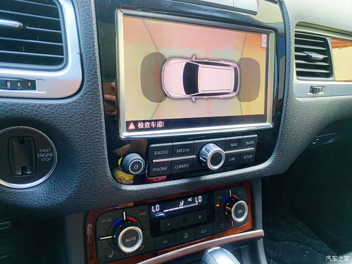

原车360全景影像 就是清晰度一般 还有就是这车不是丹拿音响 只能通过后期加装原厂丹拿音响 了

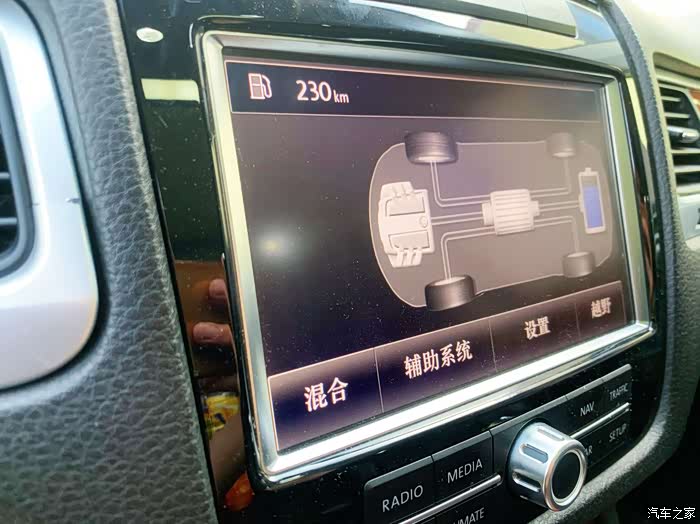

现在是车辆启动D档的状态 发动机没有启动 踩油门就能走 一般我开车刚起步发动机就介入了 正常匀速行驶到七八十迈都可以纯电行驶

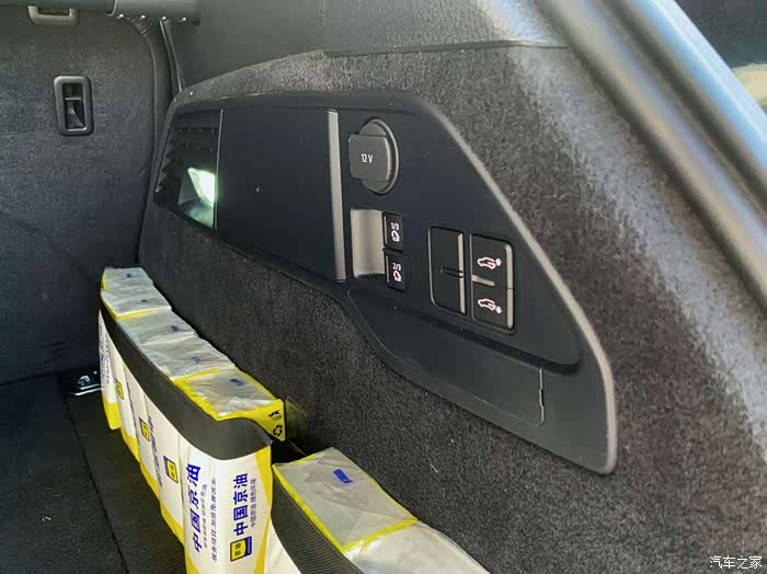

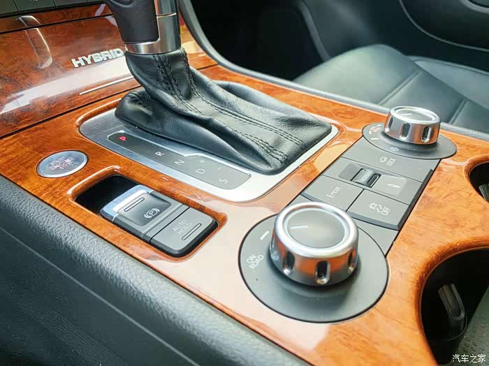

后靠背电动解锁放倒和后面的空气悬挂降低方便拿取东西 那样的话前面会很高后面很低 给人一种要起飞的姿态 还有就是中间还有两个按钮没给配上 在国外就有 是原车的电动拖车钩 这玩意逼格高而且还实用 因为夏天到了 玩艇的季节来了

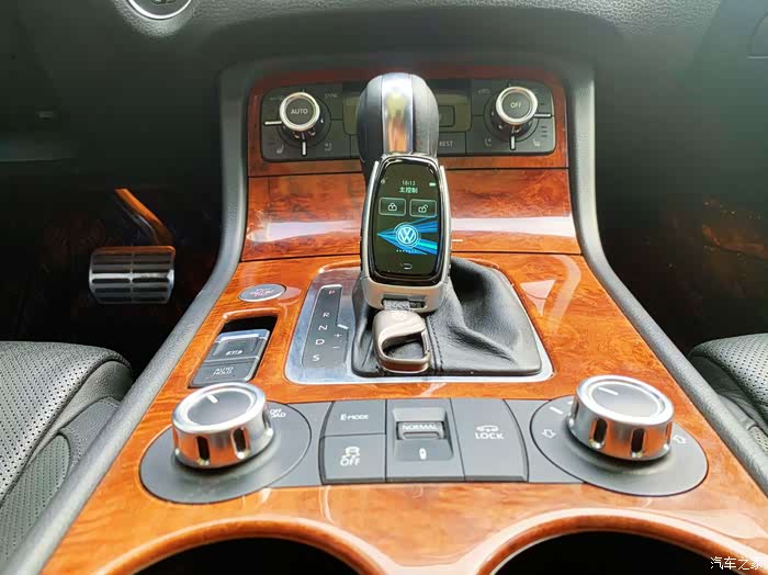

之前有一把要是的外壳太旧了 自己就改了一把液晶钥匙
最后液晶钥匙和原车带套的钥匙合影
