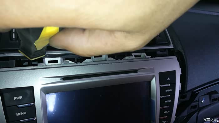

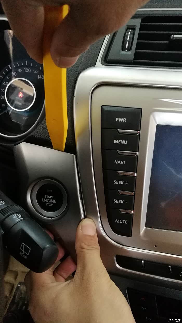

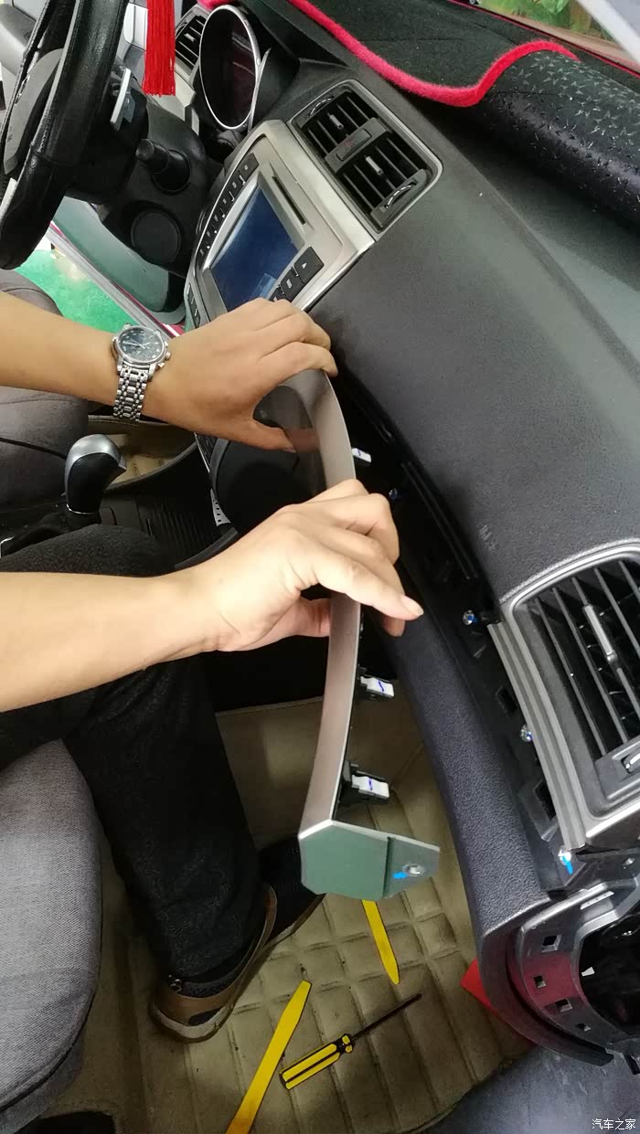

第一步,拆手套箱旁边的面板,那个翘板往外一撬即可往外拉,不必担心拉坏,如果不敢下手,也可把密封条拉出来再拆面板,不用担心,密封条很好装的。
扭下这个螺丝
银色装饰条往外拉,都是卡扣的,不用担心

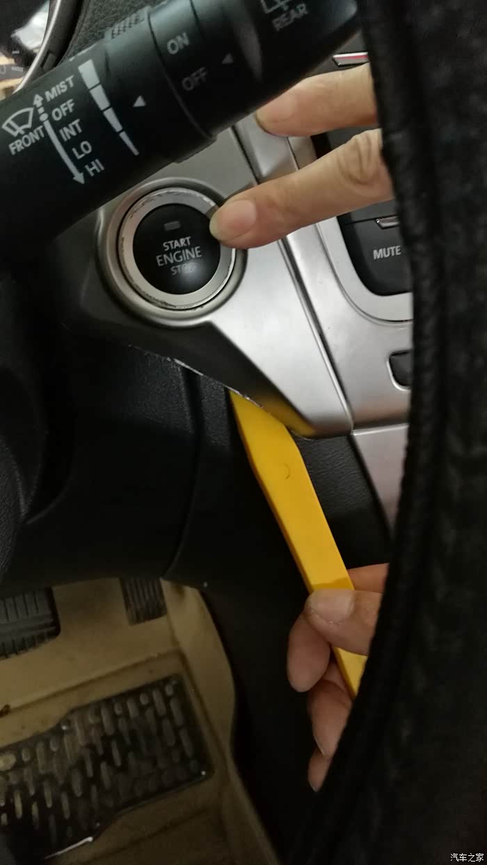

我的车是中配的,所以有一键启动,如图,翘板往这个位置撬一下
如图,这个位置插进去再撬一下就可以拆开

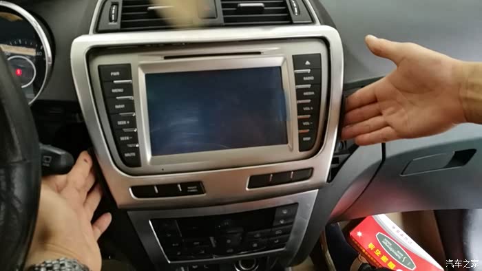

如图,双手抓住这两个位置往外拉
这个是拆下来的,大家可以看,都是卡扣,无需担心,

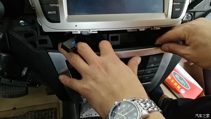

接下来是拆空调面板,一样抓住这两个位置,往外拉

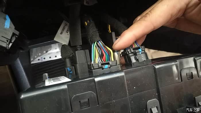

空调面板背后有线头,按住扣子就可以拆下来

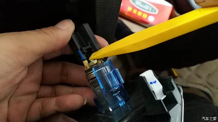

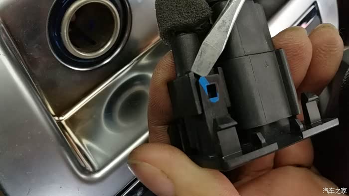

点烟器,现在虽然都不在车上抽烟,但是点烟器还是有用的,比如充电。拿翘板往外一撬,搞定

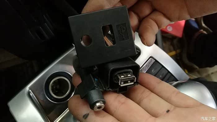

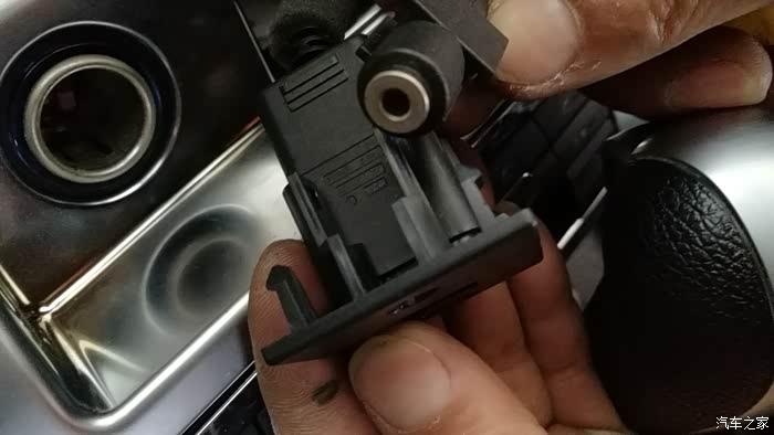

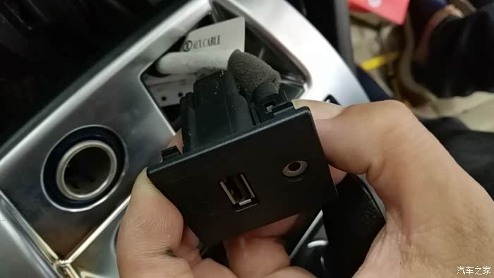

另一边为USB与AXU,往前一推就可以拿出来了
推出来的整体图

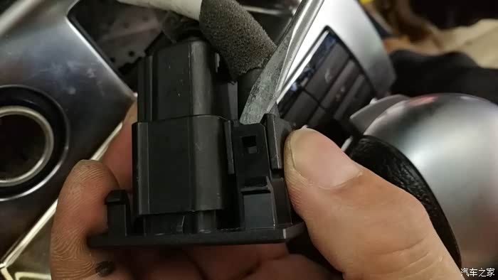

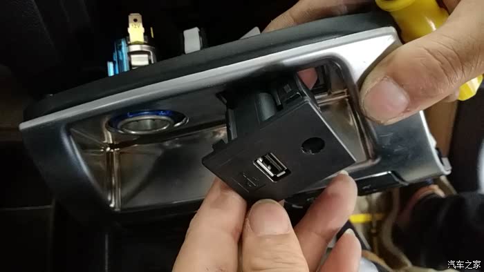

拿个平口螺丝刀或者翘板这个位置一撬就可以拉出来
这边的也是一样
这个是拆下来的AXU接口

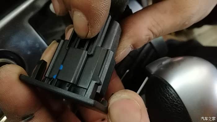

这里有个扣,手按住往外拉就出来了
拆出来就是这样的

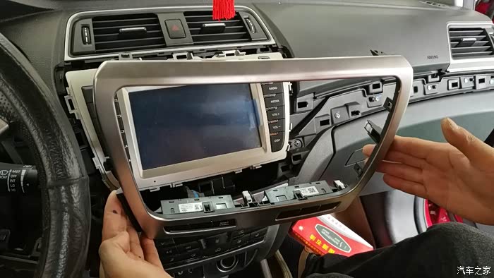

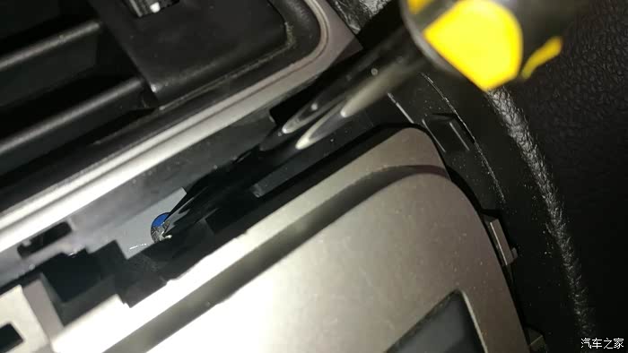

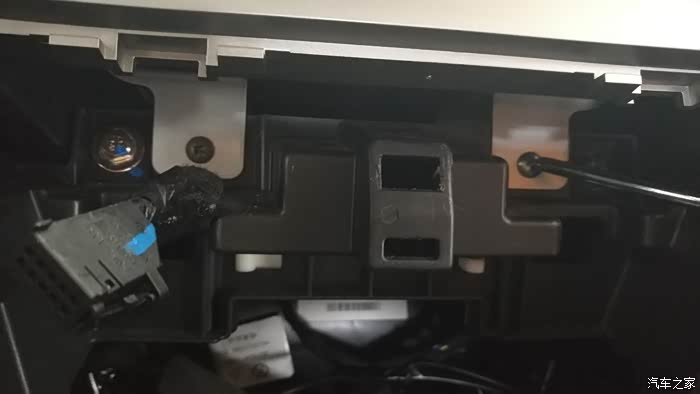

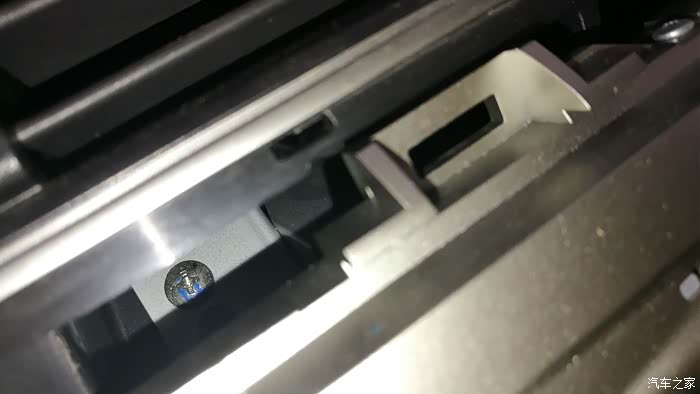

接下来拆一体机,在空调控制面板上边有两颗螺丝,用十字螺丝刀卸下

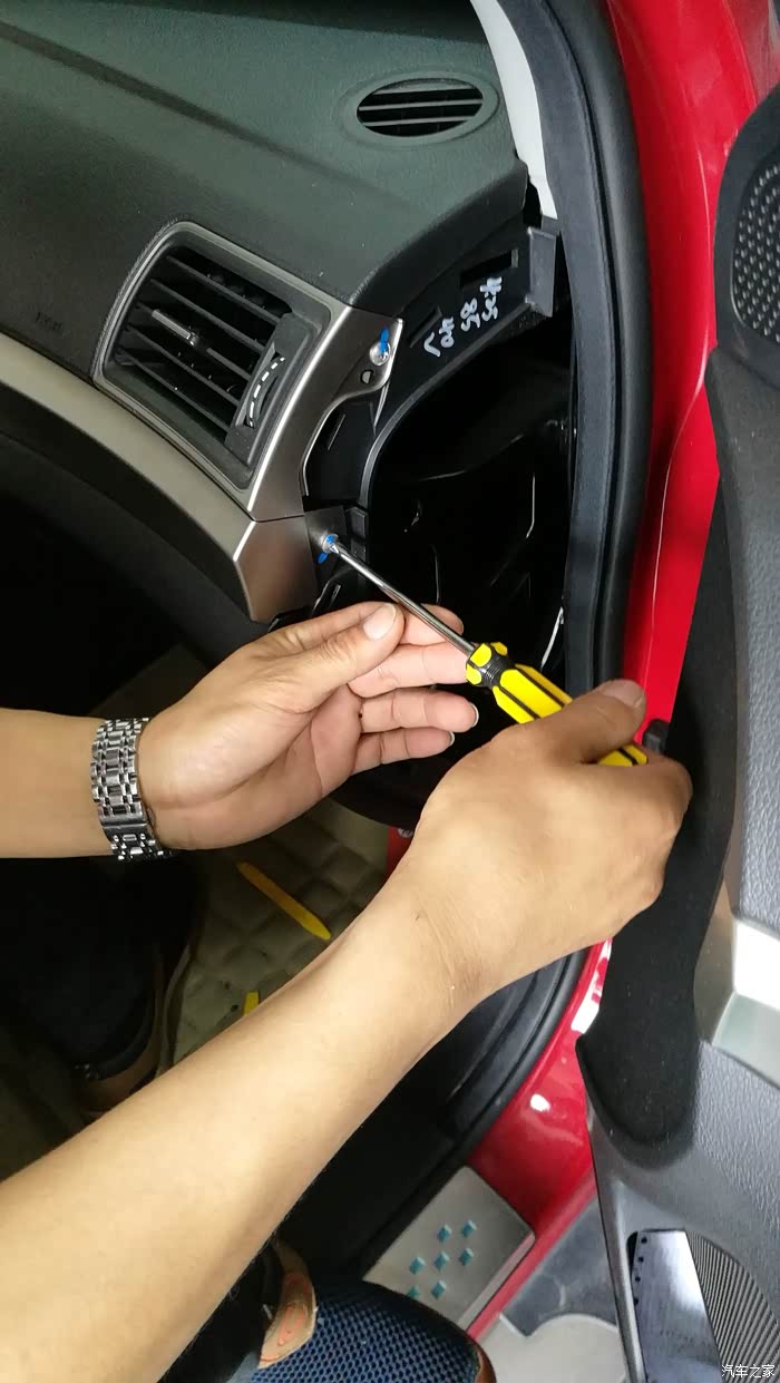

这里要注意,这个螺丝比较隐蔽,要仔细好,在上面出风口下面那个小缝里,有两颗螺丝,这个是右边的,也是用十字螺丝刀伺候
来过局部高清特写
左边的螺丝,十字螺丝刀伺候

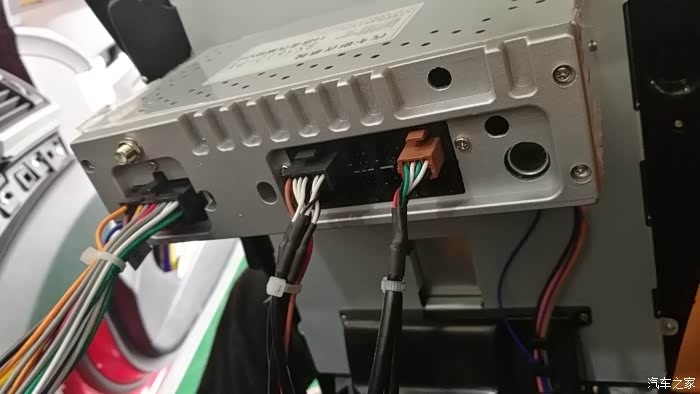

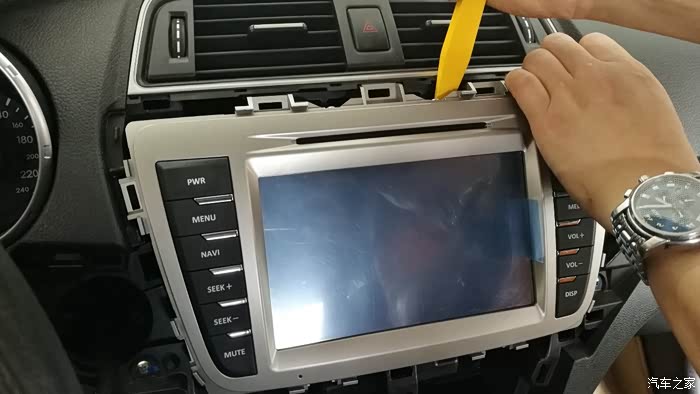

拆完四个螺丝就可以拆一体机了,拿个翘板这个位置撬下就可以拿出来了,也可以不撬,不撬的话也可以拿出来,只不过撬一下好拿一些,拆出来以后把原车的全部线拔下来,机子就可以放一边去了

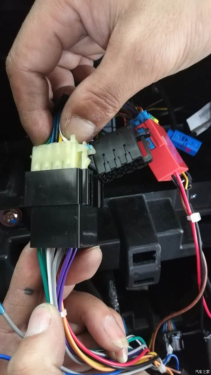

原车线头按照相对应的插上去就可以了,厂家有提供了一条GPS延长线,直接接在图上左上角那个圆口就可以了,
着两条线为厂家提供的,有防误插功能,不用担心插错。下面的空调控制,USB AXU等都与原车接口一样,直接插上就可,因为相对简单,也就没拍照,见谅!安装好以后按照后面往前面的顺序装回去就可以了

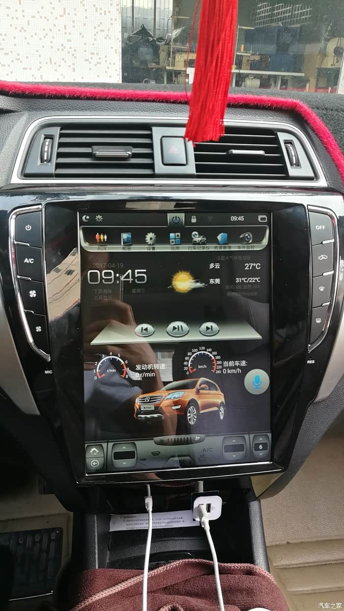

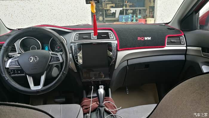

这个是今天白天补拍的,整体效果就是这样,个人认为屏的尺寸不长安CS75好看一些,整体协调一些
这个也是今天拍的,装到车上的整车效果,请无视毛巾等其他东西

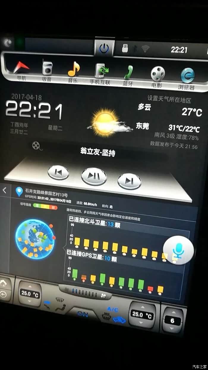

昨天晚上回来试了下导航,发现既然是双模的(不知道是不是这样的说法),有北斗也有GPS
